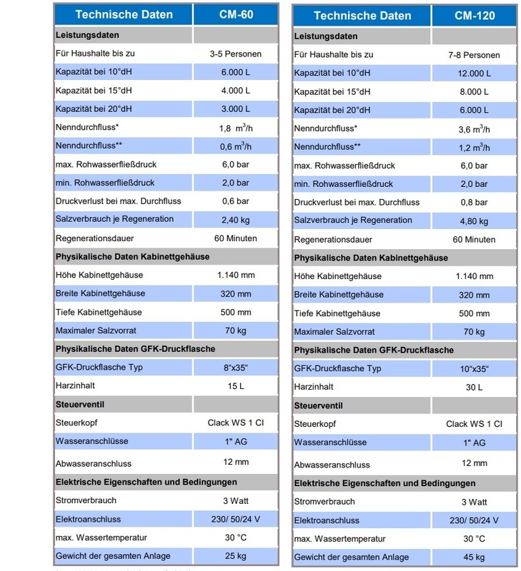

En welke is dan beter? De 120 of de 60? Of de 8 of de 100?
  • AUijtdehaag
@ApC_IcE
Je kan de datasheets downloaden bij aqmos en vergelijken..
Maar ik zie alleen verschil in capaciteit en zoutverbruik.
Als je zo een grote capaciteit niet nodig hebt, kan je beter een "passende" nemen.
Ik regenereer liever in 10 dagen met minder capaciteit dan in 20 dagen met dubbele capaciteit.
Afbeeldingslocatie: https://tweakers.net/i/ZA7EFiZPrpq6T5won_ddTbLkiMs=/x800/filters:strip_icc():strip_exif()/f/image/o2dYyavReRYLpMhXTRhnFNJ6.jpg?f=fotoalbum_large
edit: 8 en 100?

  • NiVanc
  • Laatst online: 18-09-2023
AUijtdehaag schreef op donderdag 26 mei 2022 @ 07:07:
@ApC_IcE
edit: 8 en 100?
Waarom regenereer je liever in 10 dagen met minder capaciteit dan in 20 dagen met dubbele capaciteit?
twitter: @NiVanc
  • AUijtdehaag
@NiVanc
Ik wil ermee zeggen dat ik liever een passende ontharder heb.
20 dagen geen regeneratie vind ik te lang, ivm hygiene.
Het is toch een waterreservoir wat in huis staat op te warmen.
Bij een hoog verbruik zal dat wel meevallen, maar in mijn geval is het verbruik niet zo hoog.
Daarom laat ik liever iedere 10 dagen een zoutoplossing er op los, dan iedere 20 dagen.
Maar hier is de ingaande hardheid ongeveer 10 °D, jij hebt ongeveer 25°D, dan zal je fors ruimer moeten gaan zitten in capaciteit dan ik.

Met de CMX-160 zou ik ongeveer om de 14 dagen regenereren. De CM-120 zou ik op 10 dagen uitkomen. Is 14 dagen tussen een regeneratie nog ok?

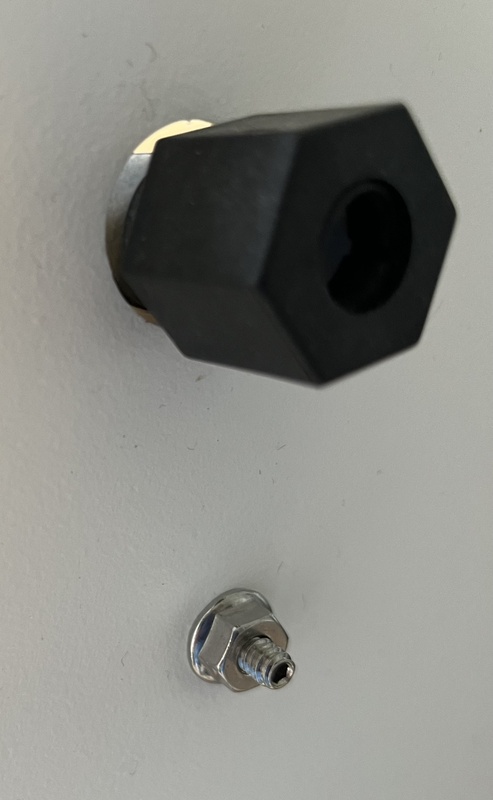

Vraagje.. Ik heb een ander/kleiner zoutvat besteld voor mijn waterontharder en deze zou een dubbele overloop beveiliging moeten hebben. Echter, deze heeft niet zo'n "tuitje" zoals mijn originele (veel te grote) vat.
Bovenste aansuiting is voor de zoutslang, en eronder zit iets van een open schroef, waarmee de vlotter/stijgbuis etc vast zit. Maar is dat iets waar je evt een slang op kan aansluiten? En zo ja, hoe?
Afbeeldingslocatie: https://tweakers.net/i/xr95yxyRWDfLKz1dsOknrVI8aLE=/x800/filters:strip_icc():strip_exif()/f/image/zLUsHPi7k5kQlQBQ4M0966o9.jpg?f=fotoalbum_large
  • wizzopa
  • Laatst online: 15:39
sbin schreef op maandag 30 mei 2022 @ 10:38:
Kan je de overloop uit het originele vat er niet uit halen?

wizzopa schreef op maandag 30 mei 2022 @ 11:59:
Ja dat zou evt kunnen, moet dan wel wat gaatjes boren vermoed ik.
  • wizzopa
sbin schreef op maandag 30 mei 2022 @ 16:45:
Of even bij Aliexpress kijken Afbeeldingslocatie: https://i.imgur.com/8ItaBPQ.jpgdie heeft dit soort knietjes.

wizzopa schreef op maandag 30 mei 2022 @ 18:42:
Of even bij Aliexpress kijken [Afbeelding]die heeft dit soort knietjes.
Misschien niet precies deze, maar veel van dit materiaal is ook te koop bij Welkoop's die in regio's staan waar veel tuinders zitten (zoals Aalsmeer)
Of bij growshops, maar geen idee of die er nog veel zijn. :)

Hoi,
Ik wil ook een ontharder gaan aanschaffen en was er bijna aan uit tot ik hier dit topic ook de veel goedkopere Aqmos R2D2-32 (en andere Aqmos modellen) regelmatig zag terugkomen.
Stabiel dagverbruik van 185-200 liter per dag. 65 m³ op jaarbasis.
Hardheid 8.5 °D (=15°F) en ik wil volledig naar 0 ontharden.
Echter wel 2 regendouches die af en toe eens gelijktijdig gebruikt worden en dan heb ik een debiet van 30 l/m nodig (of dus 1800 l/u) waarbij ik nog volledig onthard water verwacht zonder overdreven drukverlies.
De Delta duplex toestellen bieden nominaal debiet van 2600l/u aan of 1500l/u tijdens het genereren (wat dus meestal zal zijn als de douche net in gebruik is aangezien dat de bulk van het water verbruikt).
Aankoopprijs voor zo'n delta talent 200B/gerona (2x 3.3l hars) is zo'n 1200 euro.
De Aqmos R2D2 is een pak goedkoper, maar ik weet niet goed hoe ik de duitse specsheet moet interpreteren:
Nenndurchfluss nach DIN 19636 (20°dH auf 8°dH) : 1m³/h
Nenndurchfluss von 20°dH auf 0,5°dH (40 BV/h): 0.24m³/h
Druckverlust bei max. Durchfluss: 0.6 bar
Ik moet maar 8.5°D ontharden dus vermoed dat ik dan maar dan 1m³/h haal.
In de specsheet van veel toestellen in BE/NL vind ik vaak "nominaal debiet bij ∆p 1 bar" terug.
Bij de Delta betekent dit dat met een drukverlies van 1 bar ze dus 2600 l/u kunnen leveren.
Hoe kan ik dit vergelijken of vertalen naar de Aqmos waar er met 0.6 bar gerekend wordt.
Of ook : kan ik met de Aqmos R2D2-32 de 30 liter/minuut halen voor een kortere periode (10 min douchebeurt).
Dat zou dus mijn keuze kunnen sturen van de duurdere delta (1200 euro) naar een aqmos van 400 euro.
Bedankt :-)

@wizzopa met de r2d2-48 zou hij maar om de 30 dagen moeten regenereren, ik ben bang dat dit te lang is en ik bacterievorming zou krijgen.
Onthardingscapaciteit voor 8.5 °D is namelijk een 5600 liter / 200 per dag is 28d.
  • wizzopa
ndedecke schreef op maandag 13 juni 2022 @ 22:54:
Getallen die Aqmos opgeeft mbt de capaciteit zijn gebaseerd op nieuw hars met een bezouting van 350 g/l.
De bezouting die Aqmos hanteerd is 160 g/l.
Onze R2D2-32 haalt nu met 1 liter extra hars en een bezouting van 265 g/l slechts 3300 l bij een hardheid van 7,6 dh.
Staar je niet blind op getallen die Aqmos of welke andere leveracier opgeeft.

Reactie van Aqmos betreft de doorstroom:
"De tankgrootte is bij alle drie de systemen gelijk, waardoor de doorstroming nagenoeg gelijk is.
Ze hebben allemaal een diameter van 8 inch.
Voor huishoudelijke toepassingen waarbij het water wordt gemengd, kan dit oplopen tot 2 m3 per uur.
Voor technische toepassingen waar 0°dH absoluut noodzakelijk is, zal de doorstroom max. 1,3m3/h bedragen.
R2D2-32 : 10°dH = capaciteit 3,2m3
R2D2-48 : 10°dH = capaciteit 4.8m3
R2D2-72 : 10°dH = capaciteit 7,2m3
De capaciteiten gelden zonder te mengen."

28 dagen is inderdaad te lang.
Tussen de 6-10 dagen lijkt mij het optimum. Dit om bacteriën niet de kans te geven, maar ook om efficiënt de reserve capaciteit te benutten en kanaal vorming in het hars te voorkomen.
Lees hier een interessant artikel over optimum dagen tussen regeneratie

@AQMOS Waarom krijg ik dan geen 4000 liter uit mijn R2D2-32 bij 7,6 dh wat volgens jou uitgangspunt R2D2-32 : 10°dH = capaciteit 3,2m3 mogelijk zou moeten zijn.
Ik refereer je naar deze post die het mooi uit legde!
zonnebaas schreef op vrijdag 5 februari 2021 @ 10:29:
Het werkt als volgt in de theorie voor capaciteit.
1 liter hars kan in totaal 4 dH hardheid verwijderen voor het verzadigd is.
R2D2 met 8 liter hars 8*4 = 32 voilà heet dus niet voor niets R2D2-32 ;)
Totaal nu 32 dH onthardingscapaciteit voor het verzadigd is
Stel waterhardheid is 10 dH dan kan de R2D2-32 dus 32/10=3,2 m3 =3200 liter ontharden
Voor 8 dH dus in theorie en mijn eigen waterhardheid : 32/8=4 m3 =4000 liter
Op dit moment staat hij nu ingesteld op 3,6 t of m3 wat dus 3600 liter is
Ik heb na eerste installatie alleen de klok op tijd gezet en reg dagen en reg cap aangepast.
mijn startwaarden 14 dagen en 3,2 t = 3200 liter
Met 8 dh kan ik zeker 3200 liter halen met mijn R2D2-32
Er loopt nu een test of ik 3600 liter haal met 0dH -> nog 1.61 of 1610 liter te gaan.
Rond 3000-3400-3600 verbruikt ga ik weer een druppeltest uitvoeren
Aqmos raadt aan om bij de kleinere modellen een foutmarge van 5% aan te houden. (Grotere modellen 10%)

Ik ben ook op zoek naar een waterontharder en ik zie eigenlijk door de bomen het bos niet meer.
Woning beschikt over 2 badkamers met beide een douche welke tot 25l/min water kan verbruiken. Hierbij kom ik dus op 50l/min oftewel. Ik heb er verder geen verstand van, maar ik denk dan dat ik een capaciteit van 3000l/u nodig heb (of toch niet?) ik ben niet van plan om naar 0dH te gaan, maar eerder 1-2.
De bedoeling is dat de waterontharder in de kelder komt, hier heb ik de ruimte en daarom leek mij een los zoutvat handig (stroom + afvoer aanwezig). Echter elke waterontharder met los zoutvat die ik bekijk (rond budget) daarbij heeft een cabinet ontharder een veel hogere opbrengst.
Wat betreft budget vind ik 1.000,- een mooi bedrag.
https://onlinewateronthar...0-premium-waterontharder/ keek ik in eerste instantie naar, maar wat betreft opbrengst is dit enkel voldoende voor 1 douche.
Als ik dan naar een cabinet model kijk: https://onlinewateronthar...slim-1800-waterontharder/ dan is de opbrengst opeens veel hoger.
Maar kloppen deze cijfers nu allemaal wel? Er zit een enorm verschil in de harskern, dus ik zou denken (maar geen kennis) hoe groter hoe beter, maar dat lijkt niet zo te zijn.
Wie kan mij van advies voorzien? Hardheid is hier rond de 8 dH

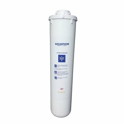

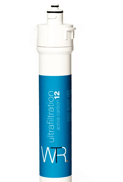

Heeft er iemand hier ook een actieve kool filter hangen aan de keukenkraan?
Ik heb het filtratiesysteem van WTR gekocht destijds, maar moet zeggen dat die filter patronen wel erg duur zijn. €70 per jaar voor een patroon is wel erg duur, aangezien patronen van het merk Aquaphor de helft goedkoper zijn.
Iemand enig idee of er compatibele patronen te koop zijn, die ik kan gebruiken in mijn WTR systeem?
Het koppelstuk van WTR is iig niet gelijk aan die van Aquaphor volgens mij.
EDIT: Als ik mijn research goed heb gedaan zijn de cartridges van WTR een whitelabel van Pentair Everpure
Goedkoopste cartridge wat ik kan vinden van everpure wat erop zou moeten passen is €55..
Misschien toch maar overstappen op een ander systeem :+

Sinds een paar weken heb ik de Aqmos r2d2-32. De hardheid is 0dh, dat heb ik vandaag gemeten. Echter zien wij vlekken in de wasbakken. Zoals op het plaatje te zien. Op internet staat dat je wellicht het water kunt verharden naar 3dh. Wat zeggen jullie als experts er van? Afbeeldingslocatie: https://tweakers.net/i/Wcq3cAuJ3Fo6xHZR1KS5P_Z7ORU=/x800/filters:strip_icc():strip_exif()/f/image/KzTH0IyidvDlikLHqna5lmm6.jpg?f=fotoalbum_large
  • AQMOS
  • Registratie: Juni 2022
  • Laatst online: 14:43
AQMOS
Bedrijfsaccount AQMOS Waterbehandeling B.V.
par4 schreef op vrijdag 17 juni 2022 @ 18:55:
Sinds een paar weken heb ik de Aqmos r2d2-32. De hardheid is 0dh, dat heb ik vandaag gemeten. Echter zien wij vlekken in de wasbakken. Zoals op het plaatje te zien. Op internet staat dat je wellicht het water kunt verharden naar 3dh. Wat zeggen jullie als experts er van? [Afbeelding]
Ontharders verwijderen alleen calcium en magnesium. In het water zijn meerdere mineralen te vinden (in mindere mate dan kalk).
Vermoed dat dit het is wat je op de foto ziet.
Maar even experimenteren met 3dH kan interessant zijn, 3dH is toch weinig
