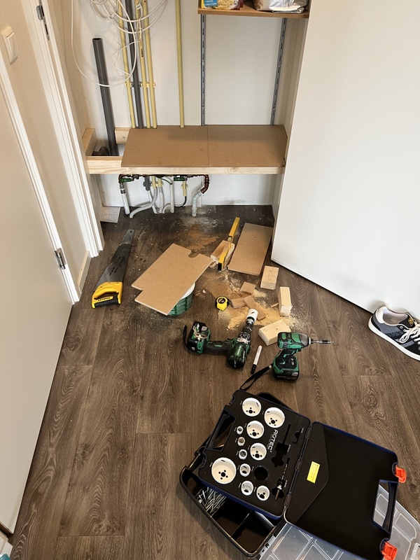

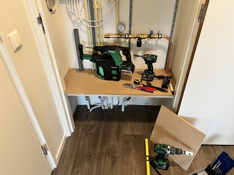

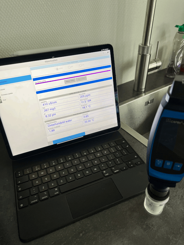

Ik loop al een tijdje met de gedachte om een waterontharder te kopen.
Onlangs heeft mijn dochtertje van 1,5 eczeem gekregen en dat was voor mij de reden om de knoop door te hakken.
Dan wordt het uitzoeken, omdat ik een eigen bedrijf heb kan ik bestellen bij de Technische Uni en kan ik er redelijk goedkoop aan een ontharder komen. Ik laat de foto’s voor zich spreken.
Uiteraard zal ik mijn ervaring hier ook delen. Afbeeldingslocatie: https://tweakers.net/i/YFODfEwQXJ9eHWQdAsairiKYYr0=/800x/filters:strip_icc():strip_exif()/f/image/6e9LY44qVe5E3Y0NJsIpOfA8.jpg?f=fotoalbum_large
Afbeeldingslocatie: https://tweakers.net/i/B_LP6MRWxGHB_pSEKf2HsuVprxM=/x800/filters:strip_icc():strip_exif()/f/image/qazEGYTO1Mnz0cylLjXVCeH7.jpg?f=fotoalbum_large
Afbeeldingslocatie: https://tweakers.net/i/lb3b_GZbYdnvdd6k7yD172-KT3M=/x800/filters:strip_icc():strip_exif()/f/image/V7wa5CRCI8OeBlv8PmkqVKoE.jpg?f=fotoalbum_large
Afbeeldingslocatie: https://tweakers.net/i/IVt6CR0WW_KbPsY8V2BqhmQ0yk0=/x800/filters:strip_icc():strip_exif()/f/image/P3S5ZkUPa2oVMFch2DKftiSK.jpg?f=fotoalbum_large
Afbeeldingslocatie: https://tweakers.net/i/k8gJyMDnF879M5DOVFeSuM6XWck=/x800/filters:strip_icc():strip_exif()/f/image/ikSK2vFx9D4xzPTBJj99zs05.jpg?f=fotoalbum_large
Afbeeldingslocatie: https://tweakers.net/i/_Pjku61o2Oeqhb-6bVPnbNRenr4=/800x/filters:strip_icc():strip_exif()/f/image/fSM91GBFmSS6oUkaLVEe8kLP.jpg?f=fotoalbum_large
Afbeeldingslocatie: https://tweakers.net/i/i-l0m7khKNG0PKOHAbvT51E9umU=/x800/filters:strip_icc():strip_exif()/f/image/a8W8GxvaH02ZI40q96xdT4PQ.jpg?f=fotoalbum_large
Afbeeldingslocatie: https://tweakers.net/i/pMn1bgpr_G7oMEaGfpMyjhrNhAU=/x800/filters:strip_icc():strip_exif()/f/image/Nk5dimbPiWFfOuhTjDTDvMjp.jpg?f=fotoalbum_large
Afbeeldingslocatie: https://tweakers.net/i/SSBNS1VN5wf8qR7DGVx-nn-VYfk=/x800/filters:strip_icc():strip_exif()/f/image/HOHmcAqFOWLz90vvUgEa7QWC.jpg?f=fotoalbum_large
Afbeeldingslocatie: https://tweakers.net/i/dxlm_kkKKDqCCeGHLwI9vCNTvPI=/x800/filters:strip_icc():strip_exif()/f/image/9vKUKw85QwCJOcJcL3e8xZ5E.jpg?f=fotoalbum_large

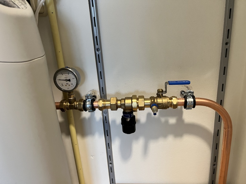

  • AUijtdehaag
@MRBaas
2 bar op de manometer. Geen klachten?
Ik heb het CA gedeelte omgewisseld voor een EA en heb weer 3 bar.
[ Voor 8% gewijzigd door AUijtdehaag op 06-04-2022 03:09 ]

  • MRBaas
  • Registratie: April 2022
  • Laatst online: 28-08 14:56

Ik merk wel drukverlies. Statisch stijgt de druk soms tot 3,7 Dynamisch zakt de druk tot 2,2 bar.
Als installateur heb ik mij te houden aan de voorschriften, momenteel heb ik er geen hinder van.
sowieso binnenkort de flow meten.

  • AUijtdehaag
MRBaas schreef op woensdag 6 april 2022 @ 15:08:
Mocht je je bedenken
https://www.installatieva...-ea-beveiliging-220020162
En ik mis volgens mij de airgap?
  • MRBaas
Dankje, de eventuele ombouw van de CA klep houdt ik even in gedachte.
Zowel de overloop van het vat als de afvoer zijn middels slangen op het riool aangesloten. Dat is op een zodanige manier aangesloten dat er nooit rioolwater in de ontharder kan stromen.

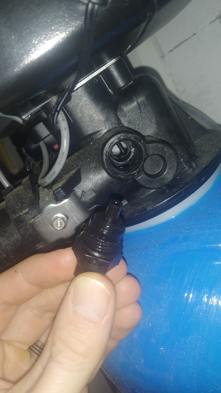

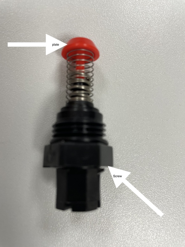

Na een paar weken heen en weer mailen met Aqmos bleek eindelijk duidelijk wat er mis was. We kregen de hardheid maar niet lager dan zo'n 5.5-6 vanaf 10, terwijl we graag 0 willen. Bleek dat de draaiknop om resthardheid in te stellen op de klep niet compleet was. Er misten 2 veertjes en een rood dopje. Gekke was dat ik al eerder had voorgesteld om die te vervangen en ze stuurden me toen inderdaad een vervanger, maar alsnog zonder veertjes en dopje dus dat schoot niet op. Uiteindelijk met iemand van de technische afdeling stap voor stap alles nagegaan, telkens foto's heen en weer sturen, toen was het opgelost. Ze doen wel echt hun best om je daar goed te helpen (y)
Afbeeldingslocatie: https://tweakers.net/i/M_sLZlj67TLSXVOFaphvrTtFNj4=/x800/filters:strip_icc():strip_exif()/f/image/nT7I2vze8yZZ4UZuEyMvwp9f.jpg?f=fotoalbum_large
Afbeeldingslocatie: https://tweakers.net/i/jVqkb37d3TYkoUTRoKVO9yx3mSc=/x800/filters:strip_icc():strip_exif()/f/image/FOnDNQw9jZm7DsuGJbr8lE6n.jpg?f=fotoalbum_large
Dit heb ik verder nog over na installatie, kan iemand hier iets mee?
Afbeeldingslocatie: https://tweakers.net/i/8WlW4V1QFbsxf077Mg96D3QfdaM=/x800/filters:strip_icc():strip_exif()/f/image/45zgcqVLHJCQNIfTaf4vlKfq.jpg?f=fotoalbum_large

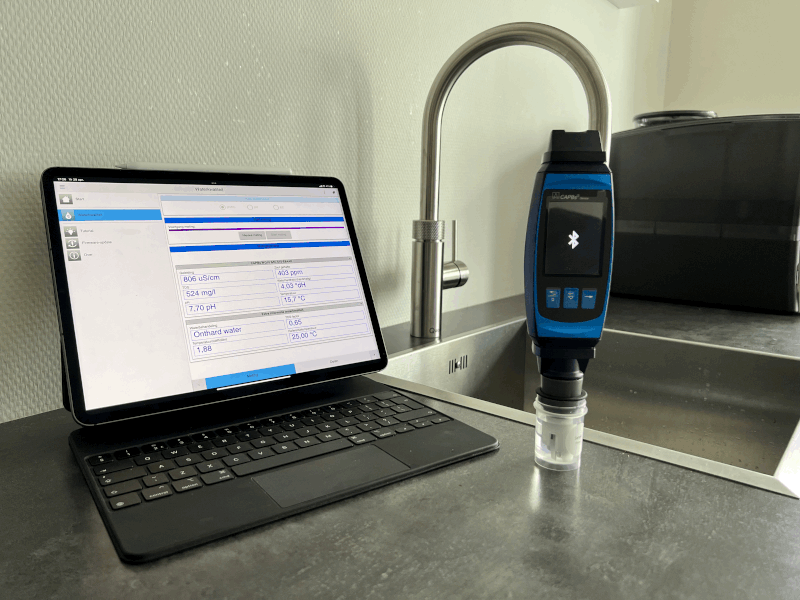

Inmiddels is de waterontharder bijna een maand actief. vandaag even een meting gedaan naar de kwaliteit van het water. Resthardheid staat ingesteld op 4dh.
Afbeeldingslocatie: https://tweakers.net/i/Muw4p0J9ll3bL-jyJsOaiEv0vgc=/800x/filters:gifsicle():strip_exif()/f/image/PVIUV8VR8vx3pvY9DFvr7mcU.gif?f=fotoalbum_large
Afbeeldingslocatie: https://tweakers.net/i/o6GNRdtvA7r1NBo6iDJGdcHgRN0=/x800/filters:gifsicle():strip_exif()/f/image/eG5cnAnC7LwVJFfybGdQ385S.gif?f=fotoalbum_large
  • wizzopa
  • Laatst online: 10:08

  • MRBaas
wizzopa schreef op vrijdag 29 april 2022 @ 19:49:
Ook even een meting van je binnen komende water, dan kan je zien hoeveel ppm zout er achterblijft in het ontharde water na de regeneratie.
Dat is een goede, straks evens meten.
  • MRBaas
Afbeeldingslocatie: https://tweakers.net/i/wsx4f_32Tpa6Bi4sl39xtuYjcB4=/x800/filters:gifsicle():strip_exif()/f/image/aVws78XUPb2jusQSHbgTELIk.gif?f=fotoalbum_large
Blijft iets zout achter, regenereren.
  • wizzopa
MRBaas schreef op vrijdag 29 april 2022 @ 20:04:
Dat meet ik ook, dan niet in ppm maar in de verhoging van de geleidbaarheid. Leuke meet kit👍
PV- 8530Wp..... SWW- Atlantic 200….. WP- Daikin 3,5kW….. Foto’s.....
  • MRBaas
wizzopa schreef op vrijdag 29 april 2022 @ 20:14:
Uiteindelijk is het maar 198 ppm, de rest wordt weggespoeld. Zeker een leuk setje, ben er ook blij mee.
