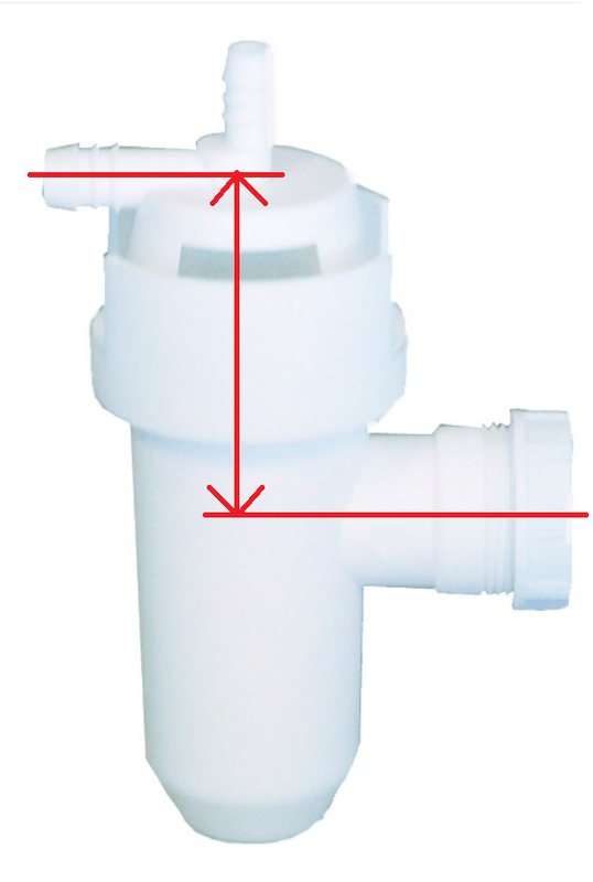

Ik zag dat je een paar keer de bwt sifon hebt benoemd als airgap voor de afvoer. Nu zit mijn afvoer vrij hoog in de muur waardoor ik maar beperkte ruimte heb om de overloop van het zoutvat aan te sluiten. (de afvoer moet uiteraard lager zitten).
Er vanuitgaande dat je deze zelf ook hebt, weet je wellicht, of kan je meten, wat de afstand is tussen het hart van de afvoerpijp en de horizontale aansluiting op de sifon?
Afbeeldingslocatie: https://tweakers.net/i/1RiPbQPhFyGXAhfL5mFMnBe-QZI=/x800/filters:strip_exif()/f/image/km8CVSRbS98pkCK0MP3GrxJt.png?f=fotoalbum_large
  • AUijtdehaag
@Avvd
Exact 10 cm. Beeld vertekend wat.
Afbeeldingslocatie: https://tweakers.net/i/4Es6GpRFgfroOhl-UAeUwtUsPck=/x800/filters:strip_icc():strip_exif()/f/image/dnba97OY5dv5qkXHviPJVXYq.jpg?f=fotoalbum_large
  • Avvd
Bedankt voor de service :) , dan gaat het net passen.

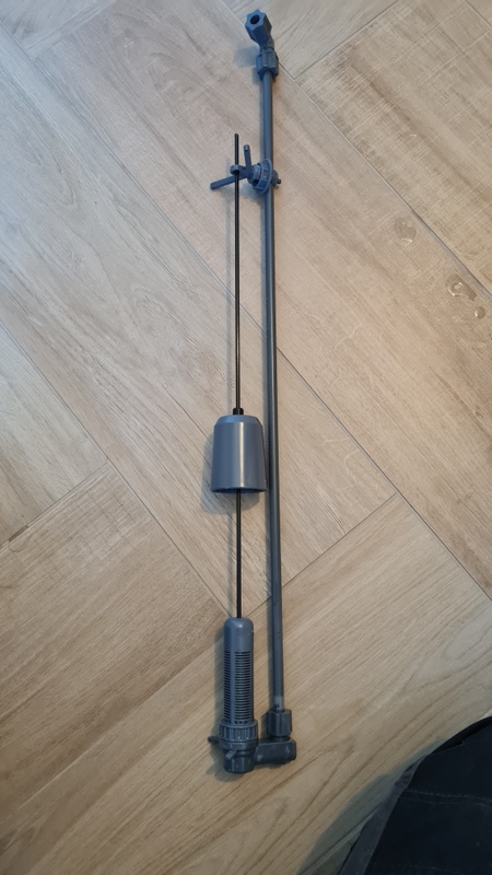

Heb wat problemen met mijn WTR ontharder High End 30 liter.
Weet iemand hoe hoog die vlotter moet worden afgesteld voor het grote zoutvat?Afbeeldingslocatie: https://tweakers.net/i/M4wt5OXPJues0Ps6HVetvYnUv-M=/x800/filters:strip_icc():strip_exif()/f/image/vaqrHW7JZkNRHWUAyLIjoTxT.jpg?f=fotoalbum_large

Tijntje schreef op zaterdag 19 maart 2022 @ 14:57:
Weet iemand hoe hoog die vlotter moet worden afgesteld voor het grote zoutvat?[Afbeelding]
De vlotter mag zo hoog geplaatst worden dat hij de water toevoer afsluit vlak voor dat het de overstort uitloopt.

wizzopa schreef op zaterdag 19 maart 2022 @ 15:17:
Bedankt ga ik daar even mee testen.

Merkte dat ik gewoon hard water heb en dat vermoed ik ook al een tijdje had. Kreeg het idee dat het zoutvat niet goed gevuld werd en er te weinig zout werd verbruikt. Heb nu een handmatige regeneratie gestart en ga het zo weer eens bekijken.
Vermoed dat het vlotter mechanisme vast zat.

Was een combinatie van factoren.
De vlotter zat vast waardoor het zoutvat niet goed gevuld werd.
Verder stond in de handleiding dat het zoutvat 11 minuten moest vullen echter was dat fout en moet het ruim 35 minuten zijn.
Die correctie kwam nog van WTR.

Ik had toch eindelijk maar eens een air gap toegepast (3d geprinte variant ooit uit dit topic geplukt), maar hier niet goed genoeg over nagedacht. In het 45 graden deel van een y-stuk is dus te schuin.
Was vanmorgen wel even vreemd gezicht, hoe kon het dat de halve hal vochtig was. Is via de centraaldoos naar beneden gekomen (ontharder staat in technische ruimte boven).
Nu de slang maar weer in de afvoer gedrukt en binnenkort maar eens een wat betere situatie creëren.

Hier ook aan het knutselen geweest om het zoutniveau te monitoren.
Ik wilde een waterdichte ultrasonic sensor hebben en de wemos d1 mini besturing buiten de ontharder houden.
Met esphome gedaan en animatie met yaml in Home assistant.
Afbeeldingslocatie: https://tweakers.net/i/XIXJabvGb2feaSWD-SxZh8Er8cA=/232x232/filters:strip_icc():strip_exif()/f/image/Cm6b0FuWdMrkX4ACxG2tvj6U.jpg?f=fotoalbum_tileAfbeeldingslocatie: https://tweakers.net/i/NUTGD02WwgrRCAZaqKZeqoUnOyg=/232x232/filters:strip_exif()/f/image/NAqE1jtumd5UFaATUXJ0m5es.png?f=fotoalbum_tileAfbeeldingslocatie: https://tweakers.net/i/AF39UmUhIxrNJWJ8tTvpruTth88=/232x232/filters:strip_icc():strip_exif()/f/image/vk8ODLKuB16VJBDDwVOF5u8O.jpg?f=fotoalbum_tile
Afbeeldingslocatie: https://tweakers.net/i/rKLK1ZFl_M8wH9aQIfW5j4FXvS8=/232x232/filters:strip_icc():strip_exif()/f/image/CMEvbUFrsel2VylC3TRez00o.jpg?f=fotoalbum_tileAfbeeldingslocatie: https://tweakers.net/i/TSqBstZomkOBePm0qQ7mKtJ6mBI=/232x232/filters:strip_icc():strip_exif()/f/image/DDt0dY6AdlzHpUXVuR06Bvz6.jpg?f=fotoalbum_tileAfbeeldingslocatie: https://tweakers.net/i/YS_6ib22hbaFBv2keLKY-mEkwns=/232x232/filters:strip_icc():strip_exif()/f/image/4k44qZ4u4kvosdXvsJWFPJGv.jpg?f=fotoalbum_tile
YouTube: Salt level monitoring water softener
@Naalroc bedankt voor de hulp met de wemos d1 mini behuizing als proef. (y)

@AUijtdehaag ziet er netjes uit hoor. Enige opmerking: niveau schrijf je anders ;)
Ben bezig met eenzelfde setup, alleen andere sensor. Het werkt prima, ben nog aan het wachten op wat onderdelen uit China om het netjes af te maken.
PVoutput
Volgens mij is het een gat in de markt als iemand hier een standaard onderdeel voor op de markt brengt.
Een paar pagina's terug: AtlonXP1800 in "Waterontharders, wat zijn jullie ervaringen?"
Ik vond het vooral leuk om eens zelf wat te klussen. Mijn zelfbouwding is iets minder sjiek, maar ook iets goedkoper :)
