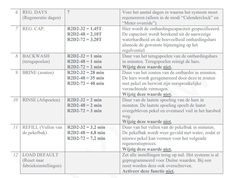

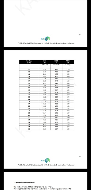

Om hier weer even een update op te geven: Ik heb vorige week de ontharder vervangen voor de Aqmos SEK-15: https://www.aqmos.com/was...nthaerter-sek-15-stromlosSaeverix schreef op dinsdag 25 januari 2022 @ 14:35:
Hier even een update van mij. Ik heb even gewacht zodat ik ook kon testen of het effect heeft.

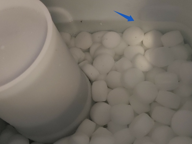

Ik dacht dit namelijk ook te doen met mijn Waterontharder – WTR Ceramic premium – 15, maar ik zag net dat het water in de zoutbak hoger staat dan het zout zelf. Als ik dan een Aqara watersensor erin leg zou die nu al af gaan terwijl de zoutbak helemaal vol zit.
Is dat normaal bij WTR waterontharders?
Waterniveau is bij de blauwe pijl.

Volgens mij wel want de Premium heeft geen droog zoutvat, dat zit bij de Highend Premium maar ik zou even contact opnemen met WTR, die reageren meestal heel snel.banaliteit schreef op vrijdag 11 februari 2022 @ 09:41:
Welke waterontharder heb jij?

Ik had het gelijk even nagevraagd. Dit hoort zo met mijn model.Tijntje schreef op vrijdag 11 februari 2022 @ 09:59:
Ja dat maakt het automatiseren makkelijker.vinom schreef op vrijdag 11 februari 2022 @ 10:11:
Is dat een voordeel droge zoutbak of niet?
Als er een patroon zit in het waterniveau bij een nat zoutvat, dan kan je er alsnog op triggeren voor een herinnering. Misschien dat iemand hier met een nat zoutvat en een watersensor iets heeft geprobeerd?
@banaliteit Je kan er ook meer zout in doen bv tot de rand van de container.

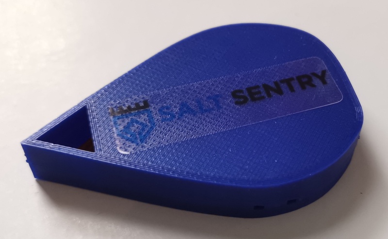

Hier de zoutbak helemaal vol en sensor bovenop. Zodra zout op de helft is krijg ik een “ lekkage” melding dat ik zout moet bijvullen. Werkt al drie jaar perfect.wizzopa schreef op vrijdag 11 februari 2022 @ 10:33:

Een waterontharder met wifi die mij een herinnering stuurt als zout bijgevuld moet worden zou voor mij wel een meerwaarde hebben.
Helaas zijn deze er nog niet zoveel.

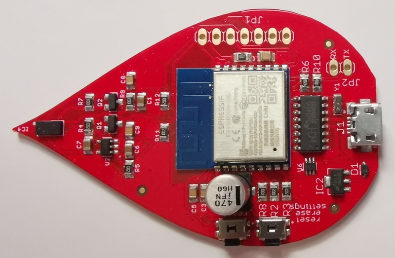

Mag het ook een ESP op wifi zijn?Niwla schreef op vrijdag 11 februari 2022 @ 12:21:

Vorige week had ik een berichtje geplaatst over mijn test setje of die wel juist werkte en dat ik nog even zou testen bij mijn schoonouders. Conclusie: hij werkt. De druppels werden mooi roze daar en na 7 druppels weer groen.
Dan rest mij nog de vraag: mijn ontharder staat ingesteld dat onbehandeld water 11dH is. In werkelijkheid ligt dit dus lager, namelijk 7. Misschien een domme vraag, maar ondanks dat de ontharder afgelopen zaterdagnacht zou gaan generen was het water nog steeds 0-1 dH (gemeten met druppel test). Kan ik daarmee concluderen dat de harskern nog niet verzadigd is en ik dus de ontharder kan instellen op de werkelijke hardheid en de ontharder dus pas na meer liters gaat genereren? Dat is nu 2200 liter.
ja dat kan. maar je wilt ook voorkomen dat je hard niet verzadigd raakt. het is niet een harde grens.vinom schreef op dinsdag 15 februari 2022 @ 13:23:
Klopt, Wij Tweakers maken het liever onnodig ingewikkeld waarbij we uren programmeren en bouwen om een taak van 2x 2 minuutjes per jaar "op te lossen".
* Waah heeft ook een sensor voor het zoutniveau, ideaal

Bovenstaande set-up draait nu 4 weken en er hebben precies 2 regeneraties plaats gevonden. Ik heb steeds de ingestelde 3000l verbruikt op de 14e dag, waarop regeneratie sowieso zou gaan plaats vinden.Michel5128 schreef op zondag 23 januari 2022 @ 17:00:
Hallo allemaal, sinds vanochtend heb ik hier ook een waterontharder aan het werk. Vorige week al grotendeels geïnstalleerd maar nu ook in werking. Waarom ik op zoek ging? Het voorkomen van een verstopte douchekop en het achterwege blijven van gruis in de waterkoker zijn de voornaamste redenen. Maar ook het hopelijk minder hoeven schoonmaken van de douchecabine, het behoud van apparaten en het positieve effect op een droge huid.
Ik kwam via marktplaats een half jaar oude waterontharder tegen, de eigenaar vond hem niet toereikend in zijn woning met kapsalon aan huis. Er stond geen merk of type bij maar na een kleine zoektocht kwam ik bij dit topic terecht. Jullie zouden hem gelijk herkennen als de Aqmos R2D2-32 😊. Na een groot deel van het topic gelezen te hebben leek deze ontharder voor onze situatie zeer geschikt (2 personen, ~80-100m3 per jaar). We wonen in Groningen en de waterhardheid ligt hier rond 8dH. Dus heb ik deze opgehaald voor een bedrag dat nog een stuk onder de nieuwprijs ligt. Wel zonder alle toebehoren zoals slangen e.d., enkel de stroomadapter.
De watermeter zit bij ons onder een luik in de vloer bij de voordeur. Naast het halletje zit een verdiepte halkast waar ook de groepenkast zit. Dit leek mij een uitstekende plek voor de waterontharder. Vorige week dus begonnen hier eerst een stroompunt te maken. Dit kon erg eenvoudig door een opbouw elektradoos door te lussen naar een nieuwe doos + stopcontact. Ik heb gelijk van de gelegenheid gebruik gemaakt door een extra schakelaar te plaatsen voor een extra lamp. Ook had ik alvast een gat door de tussenmuur gemaakt op kruipruimte niveau, zodat ik vanaf hier gemakkelijk kan doorsteken naar de waterleiding.
Vervolgens een complete aansluitset aangeschaft via VTE waterontharders voor 99,- (https://vtewaterontharders.nl/product/aansluitset/). Ik ben voor de 150cm lange ¾” slangen gegaan. Verder zitten er diverse andere handige onderdelen bij waaronder 2 afvoerslangen, sifon, testset, resin cleaner en een airgap, echt een aanrader!![]()
De 2 flexibele slangen heb ik via het gat in de muur op de waterleiding aangesloten. Ik hoefde hier enkel een 22mm knietje te vervangen door bijgeleverd knie met ¾ draad. Deze diameter is voor mij trouwens meer dan voldoende daar de leiding in huis nog een oude 14mm leiding is. Via een neusstukje naar 1” van de Warmteservice heb ik de slangen aangesloten op de R2D2. Ik heb ervoor gekozen geen bypass te installeren. Mocht ik ooit verhuizen en de ontharder meenemen dat gebruik ik simpel de slang als bypass of maak ik het weer origineel door het messing knietje terug te plaatsen. Ook heb ik geen terugstromingsbeveiliging geplaatst. Vanwege de dunne leidingen kan ik geen drukval gebruiken en een EA voldoet officieel niet, dus dan heeft dit voor mij ook geen meerwaarde. Wel heb ik een afsluiter met aftapkraantje aan de uitgangszijde geplaatst voor het gemakkelijk nemen van monsters.
Dan de afvoer. Aan de andere kant van de voordeur zit een slaapkamer waar ooit een wastafel heeft gezeten. De afvoer, eerst gietijzer en vervolgens een loden pijp, zat nog onder de vloer nabij de watermeter dus perfect om nu weer gebruik van te maken! De airgap is op de ingekorte loden pijp geplaatst en de afvoerslang komt weer vanuit de halkast door de muur.
Het resultaat: na het inschakelen was de hardheid bij de eerste test nog steeds 8dH. Maar omdat de R2D2 natuurlijk al gebruikt was moest deze, ondanks dat er nog 1,6t te gaan was, waarschijnlijk eerst regenereren. Echter had ik nog geen zout! Gisteren tijdens het douchen geen enkel verschil gemerkt qua drukverlies oid (we hebben een regendouche die ~10l/pm doet). Vanochtend laten regenereren met zout van de Bauhaus (9,49 per zak) en gelijk de resin cleaner toegevoegd. Nieuwe meting: 0dH! Perfect!![]()
Tot nu toe dus erg tevreden. De komende tijd zal in het teken staan van af en toe testen, controleren of hij de termijn haalt en finetunen. Ik heb de klep nu ingesteld op 3000l of 14 dagen. Theoretisch zou hij dat moeten kunnen halen met 0dH tot de volgende regeneratie. In het begin zou ik hem wel constant op 0dH willen hebben om de vervuiling uit de leidingen te halen, maar daarna vind ik het geen probleem als hij vlak voor een nieuwe regerenatie tot 2-3dH is gestegen. Verder wil ik nog iets gaan doen met Smart Home, een leak sensor in de bak leggen die aangeeft wanneer het zout bijgevuld moet worden, just for fun!![]()
Hopelijk kan ik over een tijdje meer ervaringen delen! Ik heb de sheet uit de startpost in ieder geval al ingevuld.
De ervaring tot nu toe is super! Vooral de waterkoker en koffiezetter vinden het erg fijn. Ook merken we goed verschil door het (minder intensief) hoeven schoonmaken van de douchecabine.
Wel merk ik dat ook hier de R2D2 de fabrieksopgave niet haalt! Heb beide keren vlak voor het regenereren een hardheid test gedaan, beide keren 4dH met nog 300 en 60 liter te gaan (tot de 3000 bij 8dH, dit is al aanzienlijk lager dan de 3200 bij 10dH volgens de handleiding).
Ondanks dat ik het niet heel erg vind dat de hardheid aan het einde van de periode iets oploopt zou ik toch willen proberen om in ieder geval in de buurt te komen van de fabrieksopgave. Daarom heb ik gisteren (dus voor de regeneratie) de brine op 35min gezet en refill op 4,7min. Ook heb ik de vlotter ongeveer een centimeter omhoog geschoven. Vanochtend gezien dat het waterniveau ong 1,5cm is gestegen, maar het lijkt er ook op dat de vlotter nu ingegrepen heeft en het vullen daarmee is gestopt.
Ik denk dat ik nu over 4 weken pas weer iets kan zeggen of dit verhoogde niveau iets helpt. Maar wat denken jullie, moet ik de vlotter nog hoger zetten zodat de klep de volledige 4,7min kan vullen?
Dit klinkt zeer bekend, dit is iets waar ik al ruim een jaar me bezig ben.Michel5128 schreef op zondag 20 februari 2022 @ 11:23:
De ervaring tot nu toe is super! Vooral de waterkoker en koffiezetter vinden het erg fijn. Ook merken we goed verschil door het (minder intensief) hoeven schoonmaken van de douchecabine.![]()
Hier tussen de foto's mijn bevindingen https://imgur.com/a/KqK4gto
4,7 minuten Refill geeft ongeveer 5,0 liter water, een zout concentratie van ca 220 g/l, een periode capaciteit van rond de 2900 liter.
Maar dan zal je vlotter voor de zekerheid richting maximaal moeten.

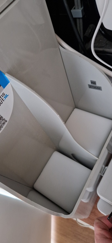

Vraagje, gisteren mijn R2D2-32 geïnstalleerd, en het valt mij op dat deze andere zit dan alle foto's die ik in dit topic vind?
Het slangetje komt uit de bovenkant van de koker, in het topic zie ik hem bij iedereen aan de zijkant. Het witte afdekkapje voor het zoutvat kan zo ook niet netjes dicht, die slang zit net te hoog.
Heb er zelf niet aangezeten, maar is dit dan een nieuw design misschien?

Vraagje over de aqmos R2d2. Ik heb mijne al een jaar staan en bij de vorige meting was de hardheid dan ook 0. Nu heb ik vandaag weer gemeten en ik kom telkens uit op 4. Ik heb even alles nagelopen en ook de mengkraan in beide standen getest maar die staat ook goed. Dit zijn mijn instellingen:
Meter delay
Reg cap 2.55t
Backwash 2 mim
Brine 28 min
Rinse 2 min
Refill 3.2 min
Resterend 1.78t
Zonder de ontharder is de hardheid ongeveer 7 dus hij doet wel iets maar niet genoeg. Iemand een idee wat ik nog kan proberen?
Meter delay
Reg cap 2.55t
Backwash 2 mim
Brine 28 min
Rinse 2 min
Refill 3.2 min
Resterend 1.78t

Ben verre van expert wat betreft de BNC besturing maar staat reg.cap niet te hoog?
:strip_exif()/f/image/lDGWA62mk56xgsObfp1lPGZW.jpg?f=fotoalbum_large)
Manual komt hier vandaan

@AUijtdehaag
Ik had de instelling uit dezelfde handleiding gehaald een paar pagina's later.:strip_exif()/f/image/VnYHtBvwcoOBQR9iUX0Aq3xL.jpg?f=fotoalbum_large)
Ik kan hem ook terugbrengen naar 1,45 maar mijne heeft sinds de laatste regeneratie nog geen 1,45t verbruikt dus dat kan het dan bijna niet zijn toch?
Aqmos geeft aan dat er 3200 liter bij een hardheid van 10 dh onthard kan worden.
Als Kalkrem er nu 1450 liter van maakt, dan
begrijp ik er ook niets meer van.
Kalkrem speelt op save!
Controleer aan de hand van je huiswatermeter hoeveel water er in de container gaat tijdens de refill.
https://i.imgur.com/qavggpp.jpg
https://i.imgur.com/x2Z8WSs.jpg

@Thejman1989
Je kan aan de instellingen veranderen wat je wil maar de capaciteit tussen de regeneratie’s
Wordt bepaald door a: de hardheid van je binnen komende water b: door de hoeveelheid hars c: de zout concentratie.
Als je de backwash terug zet van 2 naar 1 minuut kan dat een negatieve invloed hebben op het proces. Backwash is bedoeld om de hars kolom los te maken en eventueel achter gebleven / op gevangen resten uit het water af te voeren.
Je instelling zou niet meter delay maar meter override moeten zijn.

Aan de achterkant van mijn R2D2-32, bovenin het grijze deel van de bak, steekt een wit tuitje uit.
Mijn installateur heeft hier niets op aangesloten en ik lijk er ook niets over terug te vinden in de gebruiksaanwijzing.
Waar dient deze voor en kan hier water uit komen? Zo ja wanneer?
Zal de overflow wel zijn.
Dus het antwoord is:
Overflow, zodat het "veilig" kan overstromen.
Ja
Wanneer er iets fout gaat en er meer water in komt dan dat er uitgaat tijden een regen. Of wanneer het vat vol zit met zout water, en je gooit er 150 kilo zout bij.. uit eigen ervaring kan ik bevestigen dat er dan water via de overloop komt
Ja
Dat is de overstort van de bak. Ja er kan water uitkomen als regelklep niet juist werkt of verkeerd is geprogrammeerd, of de vlotter verkeerd is afgesteld of niet werkt.Tralapo schreef op dinsdag 1 maart 2022 @ 19:49:

Sinds ongeveer 2 jaar hebbnen wij een Aquacell in de meterkast. Omdat ik regelmatig vergat de zoutblokken op tijd bij te vullen ben ik aan de slag gegaan om een aparaatje te maken om het voor mij in de gaten te houden.
Uiteindelijk heb ik dit er van gemaakt::strip_exif()/f/image/tv0CZcS9xxORcDOw9bRNISPB.jpg?f=fotoalbum_large)
Dit apparaatje heeft een ESP8266 die met wifi kan verbinden en een VL53L0X time of flight sensor om de afstand tot de zoutblokken te meten. Elke paar minuten stuurt hij via MQTT door hoeveel zout er nog over is.
Met een 3d geprinte behuizing heb ik hem op z'n kop in de kap van de ontharder geplakt:
:strip_exif()/f/image/MEg7Bln2UnL4wWbkfYOle92u.jpg?f=fotoalbum_large)
Ik heb hem nu een paar maanden draaiend en het werkt tot nu toe erg goed, je kan ook goed de spoelmomenten zien:

Hij is inmiddels ook te koop (maar bijna uitverkocht) op Tindie: https://www.tindie.com/pr...y-water-softener-monitor/
/f/image/0FtVm5DgifkeE9XemgYqc4j9.png?f=fotoalbum_large)
Interessant, maar hoe meet ie de afstand tussen de zouttabletten?AtlonXP1800 schreef op donderdag 10 maart 2022 @ 19:37:
Uiteindelijk heb ik dit er van gemaakt: [Afbeelding]

Ook wel benieuwd...EWK schreef op donderdag 10 maart 2022 @ 20:19:

De afstand wordt in mm gemeten vanaf de bovenkant van de waterontharder tot aan de zoutblokken. Ik heb hem op deze manier in de kap van de Aquacell geplakt:
:strip_exif()/f/image/aBJl5iNdFm4XuscyJoppejvy.jpg?f=fotoalbum_large)
En dan meet hij de afstand tot deze blokken die steeds verder naar beneden zakken:
:strip_exif()/f/image/btaACpp55XUrJMZPHx0r4nNA.jpg?f=fotoalbum_large)
Nou gaan er bij de Aquacell gewoon massieve blokken in, tabletten zijn wellicht iets lastig te meten, maar in theorie zou het ook moeten werken, als je maar iets hebt dat naar beneden zakt na verloop van tijd.
