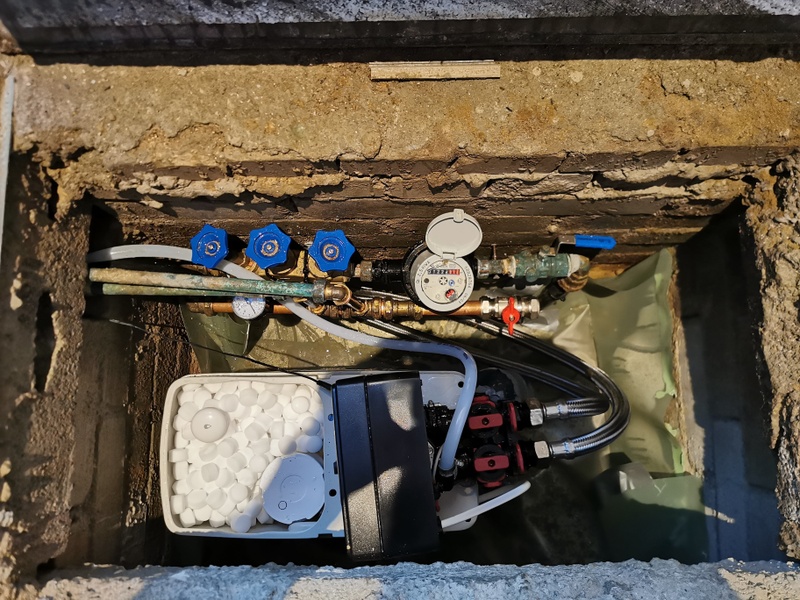

hebben de geleerden hier nog een oplossing voor mijn vochtprobleem sinds de waterontharder in de kruipruimte staat?
Eerst dacht ik dat het kwam door de overloop die ik nog niet had aangesloten (komt nog), echter door direct een waterfles eraan te verbinden, kom ik er 2 weken later achter dat er geen water in zit.
Laatst ook tegen optrekkend vocht alvast folie over de bodem gelegd (de rest van de kruipruimte komt nog)
Dit zit in een separaat compartiment, die met een kleine opening van 15x8 cm verbonden is met de rest van de kruipruimte. Wellicht dus ook slechte luchtuitwisseling?
Zie ook 2 foto's van de huidige situatie en de natte vloer en het laagje water onder de ontharder.
Alles is behoorlijk nat.

@Koen87 Weet je zeker dat het pas sinds je waterontharder is? De kleur van de koperen leidingen doet vermoeden dat het vaker zo is. Mijn eerste gok is condens. Vochtige lucht condenseert op koude oppervlakken.

ericplan schreef op dinsdag 2 februari 2021 @ 10:23:
Dit, zie het weer van de afgelopen tijd. Denk niet dat de waterontharder de schuldige is.
Het is vochtiger geworden sinds de ontharder, echter heeft de kruipruimte hier tot 5 jaar terug altijd onder water gestaan. Sinds aanpassingen in het hemelwaterafscheidingssysteem is het licht vochtig.
Deze maand staat de operatie op het programma om de gehele kruipruimte te voorzien van bodemfolie.
DoeEensGek schreef op dinsdag 2 februari 2021 @ 10:26:
Dus als ik even logisch beredeneer.
Doordat ik een aantal extra verbindingen gemaakt heb en de ontharder geplaatst heb, is er dus een grotere hoeveelheid aan oppervlakte ontstaan, waardoor er zich meer condens verzameld en hierdoor extra vochtig wordt?

@Koen87
Door je druktank 10,5 liter volume stroomt het "koude" leiding water door de hars, dit koelt indirect het pekelwater wat in je zoutbak staat weer af, bij mij staat er ronde de 15 cm pekelwater, dit zal zeker extra condensatie geven aan de buitenkant van de R2D2, en dan zal er ook wat verdampen en dat in een niet geventileerde ruimte geeft condens.

zonnebaas schreef op dinsdag 2 februari 2021 @ 14:00:
@Koen87
helder, ventilatie is dus het probleem. Zodra ik de gehele bodem voorzien heb van Bodemfolie, ga ik bekijken hoe ik de ventilatie kan verbeteren. Het blijft een klein compartiment met een zeer kleine opening.

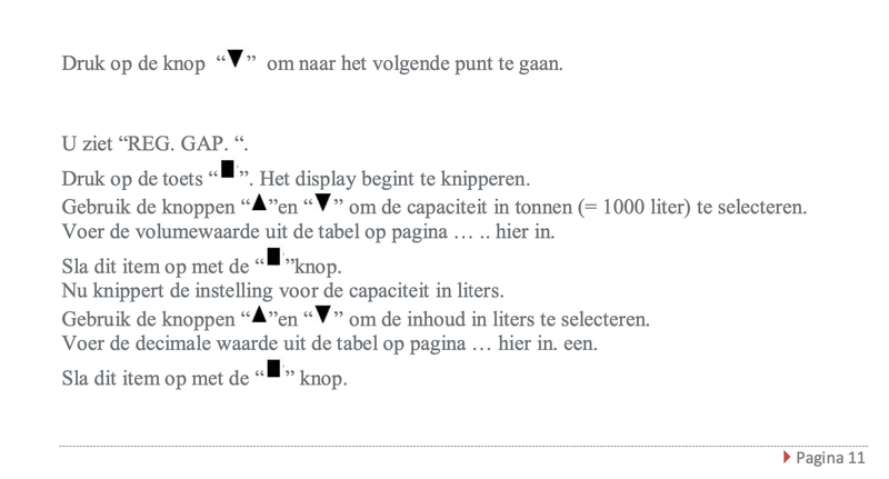

Ik heb een aqmos R2D2- 32 besteld en nu ben ik me wat aan het inlezen wat het er ingesteld moet worden.
In de (vertaalde) Nederlandse handleiding staat bij punt 11 Programmering van de regelklep in de “Volumemodus met geforceerde regeneratie” -modus (metermeting)
REG GAP (vertaalfout moet zijn REG CAP?)
capaciteit in tonnen en inhoud in liters
capaciteit in tonnen kan ingesteld worden adhv hardheid van het water en hoeveelheid hars. Dus laten we zeggen bij een hardheid van dH 8 trekken we tabel door en ronden we af naar 3.6 ton
welke decimale waarde moet er dan ingevuld worden bij "inhoud in liters" ?

@The Mechanic
Gezien er problemen zijn met de capaciteit van de R2d2-32 zou ik hem op 2.6 instellen bij 8 dH

1 ton = 1000 kg = 1000 liter
2.6 ton = 2600 liter

Als ik hem heb geïnstalleerd vul ik de excelsheet in.
Er zijn twee waardes die in ingevuld moeten worden; capaciteit in tonnen + inhoud in liters
Bij 10 dH
Waarde capaciteit in tonnen = X
Waarde inhoud in liters = Y
Bij 8 dH
Waarde capaciteit in tonnen = Z
waarde inhoud in liters = T
Wat is de waarde van X Y Z T? Ik begrijp dat het maar een beginwaarde is en dat je hier mee kunt variëren, maar ik wil weten waar mee te beginnen.

Het werkt als volgt in de theorie voor capaciteit.
1 liter hars kan in totaal 4 dH hardheid verwijderen voor het verzadigd is.
R2D2 met 8 liter hars 8*4 = 32 voilà heet dus niet voor niets R2D2-32 ;)
Totaal nu 32 dH onthardingscapaciteit voor het verzadigd is
Stel waterhardheid is 10 dH dan kan de R2D2-32 dus 32/10=3,2 m3 =3200 liter ontharden
Voor 8 dH dus in theorie en mijn eigen waterhardheid : 32/8=4 m3 =4000 liter
Op dit moment staat hij nu ingesteld op 3,6 t of m3 wat dus 3600 liter is
Ik heb na eerste installatie alleen de klok op tijd gezet en reg dagen en reg cap aangepast.
mijn startwaarden 14 dagen en 3,2 t = 3200 liter
Afbeeldingslocatie: https://tweakers.net/i/V7HhvswX__kfanpkesbKAkeepiY=/800x/filters:strip_exif()/f/image/mDJMdOTbXB8wc9rNwUnDdi2x.png?f=fotoalbum_large
Met 8 dh kan ik zeker 3200 liter halen met mijn R2D2-32
Er loopt nu een test of ik 3600 liter haal met 0dH -> nog 1.61 of 1610 liter te gaan.
Rond 3000-3400-3600 verbruikt ga ik weer een druppeltest uitvoeren

Volgens de handleiding moeten er twee waarden opgegeven worden voor de REG CAP; de eerste waarde in tonnen kom ik wel uit. Met waterhardheid dH 8 zet ik hem op 3,2
3,2 ton water is 3200 liter. Na meting zal dit eventueel aangepast worden.
De tweede waarde "inhoud in liters" is nog een vraagteken. Welke getal moet hier staan?

The Mechanic schreef op vrijdag 5 februari 2021 @ 11:51:
Is maar 1 waarde, 3,2 t of m3 =3200 liter handleiding is niet helemaal duidelijk als je de R2D2 hebt wijst het zich vanzelf.

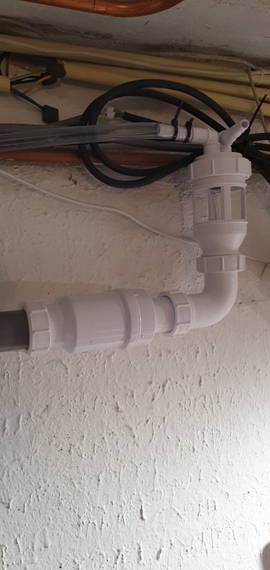

@xoror Een CA terugstroom beveiliging heeft een drukverschil van 0,7 bar.
Daarom hebben sommigen (waaronder ik ook) een EA terugstroom beveiliging geplaatst, die geen drukverschil creeerd.
Waarom neem je niet deze?

Zojuist eerste regeneratie (nog 100l op de teller, stond op 3200 l, waterhardheid was nog steeds 0 dH).
Handmatig gedaan zodat ik kon checken of de airgap goed functioneert, dit is gelukkig het geval. Heb het volume nu aangepast naar 3400L.
Ps. Tyreps moeten nog vervangen worden voor slangenklem! Winkels dicht... :)

Even update na de 2e regeneratie vannacht nog steeds 0 dH gemeten na 3450 liter (hardheid water was 8 dH)
Afbeeldingslocatie: https://tweakers.net/i/48LxASvWHKn-nmcnZKKRWKCIcpo=/full-fit-in/4000x4000/filters:no_upscale():fill(white):strip_exif()/f/image/O7PlpoiPOkHGuyf89fNe3jh1.png?f=user_large
Voorlopig laat ik de R2D2-32 lekker op 3600 liter staan .

Er is daar wel meer in beeld dat wacht op een veilige oplossing. Kroonsteentjes, lasdoppen en installatiedraad horen in een lasdoos, niet open en bloot :o
A'dam PVOutput
  • Rammz
  • Registratie: Januari 2019
  • Laatst online: 06:55
ericplan schreef op dinsdag 9 februari 2021 @ 21:28:
Scherp! Maar helemaal waar, er is hier en daar wat geknutseld dat nog opgelost moet worden. Wip!

@AUijtdehaag Thanks, heb mijzelf ook toegevoegd aan de spreadsheet
Het water staat bij mij tot aan de onderkant van de rond vorm welke aan de zijkanten zitten.

Appie Heijn schreef op zaterdag 13 februari 2021 @ 17:22:
Waren de kraantjes in de aanbieding? :+

Drardollan schreef op zaterdag 13 februari 2021 @ 18:07:
Oldskool jaren 60 ;)

Nog een vraag, na gisteren de waterontharder te hebben geïnstalleerd, valt het me vandaag op dat in het water een soort witte laag drijft, wat langzaam verdwijnt. Klopt dit.

@harryvos dat verschijnsel is enkel in het begin.

Ik zat even in mijn instellingen te kijken, mijn reg capaciteit staat op 2 ton. (Default instelling), mijn water is 9 dh, dan moet ik de reg cap op 3,2 a 3,4 ton zetten toch.?
Dat zou de juiste instelling zijn.

Ik heb net handmatige regeneratie gestart en hem nu op 3300 liter ingesteld.
Afbeeldingslocatie: https://tweakers.net/i/KZE1ySzXVsFEqWjgOJ51MnFvmfE=/full-fit-in/4000x4000/filters:no_upscale():fill(white):strip_exif()/f/image/gas0Eu1wXngnSUMzr0GsJACR.png?f=user_large
