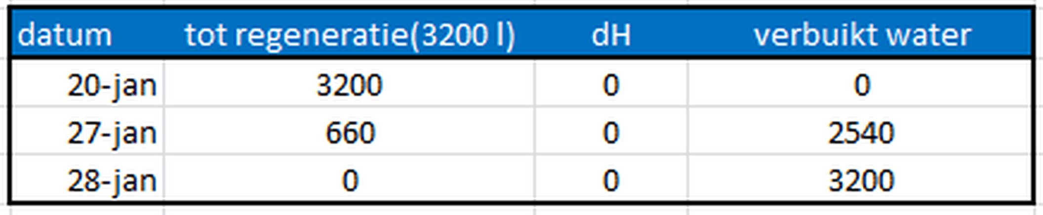

AUijtdehaag schreef op vrijdag 22 januari 2021 @ 16:34:
@wizzopa _/-\o_
Ik heb een openbare excel sheet toegevoegd aan de TS.
Misschien is het leuk daar je gegevens in te zetten wat betreft je installatie.
https://docs.google.com/s...JTp2TZ8Q/edit?usp=sharing
Met dank aan @wizzopa
Bij Volume staat als beschrijving: Hoeveel liter water gaat er door je ontharder voor deze begint te ontharden. Dat zal regeneren moeten zijn.
Verder veel verschil in capaciteit onthard water vs hoeveel hars.
Van 8 liter hars en rond de 3200 liter ontharden tot 35 liter hars en 4580 liter ontharden.
Ik heb zelf een Aquastar 800 seh en kan zo'n 1200 liter ontharden tot 0 dh en daarna loopt de hardheid op. Regenereren staat nu ingesteld op 1688 liter met een ingestelde inkomende hardheid van 8dh.
Vergeleken met de 35 liter hars en 4580 liter uit het overzicht, kom ik daarbij (in verhouding) in de buurt.
Ik zou wel eens willen weten of de 3200 liter en meer wel met 8 liter hars gehaald wordt en wat dan nog de hardheid is of bij hoeveel liter de 0 dh al niet meer gehaald wordt.

athvdk schreef op vrijdag 22 januari 2021 @ 20:16:
De typo/ foutje knippen plakken zullen we even verbeteren😉
Info of je 3200 liter met 8 liter haal staat een aantal posts terug.

wizzopa schreef op vrijdag 22 januari 2021 @ 20:37:
Maar is dat 3200 liter met een dH waarde van 0, dat betwijfel ik
  • wizzopa
  • Laatst online: 21:35
wizzopa
athvdk schreef op vrijdag 22 januari 2021 @ 20:59:
Nee zeker niet. Vanuit Aqmos het ik extra hars ontvangen en er 1 liter bij gedaan. Wat er nu uit gaat komen is even afwachten.

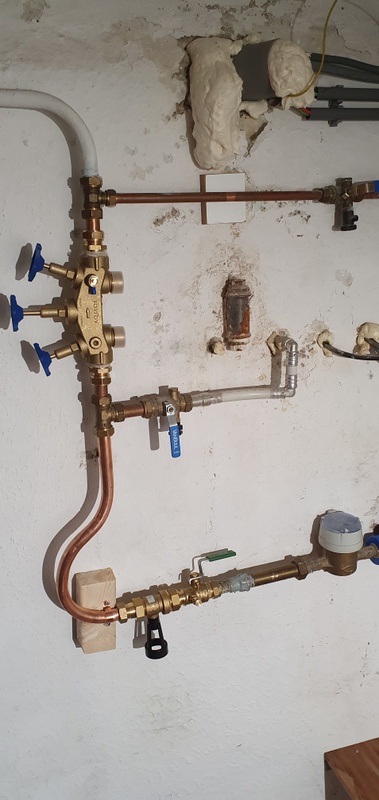

Boven de watermeter heb ik een ruimte van ongeveer (bxdxh) 22x40x60. In de kastruimte er naast geldt alleen de 40 cm beperking aangezien deze ruimte aanzienlijk groter is.
Na wat zoeken kom ik terecht bij deze:
https://hydrotense-waterontharders.nl/product/waterontharder-regendouche-4-6-pers-standalone/
Nu heb ik zelf nog nooit van hydrotense gehoord. Deze komt dan wel volledig in de kastruimte te staan i.v.m. de hoogte.
Graag zou ik julle mening horen over wat de beste aanpak is/zou kunnen zijn.
Of eventuel andere opstellingen waar ik nog niet aan heb gedacht.

royheidotting schreef op maandag 25 januari 2021 @ 12:57:
Beste kenners op het gebied van de waterontharding :)
Aqmos heeft ook systemen waar zoutvat en harsfilter los van elkaar te plaatsen zijn.
https://www.aqmos.com/was...arater-solebehaelter/?p=1

BazemanKM schreef op maandag 25 januari 2021 @ 13:24:
Ja deze heb ik gezien. Echter zijn de zoutvaten (die ik telkens tegenkom) van Aqmos 46cm in diameter, waardoor ze dus niet in de kast passen.

Inmiddels gemeten maar m’n dh is nu 1... met nog 670 liter te gaan. Ingesteld op 3200 nog. Dus bij mij is rond de 2500 liter ook kantelpunt .
  • Possible
  • Laatst online: 23:50
570 liter / dh 2 dus zal ook even een mailtje sturen naar aqmos :)

Possible schreef op maandag 25 januari 2021 @ 18:25:
Geheel in lijn met de metingen die ik al een tijdje doe. ;)

Even een update Aqmos R2D2 na livegang op 20 jan - waterhardheid 8 dH
Vandaag na 3200 liter de hardheid nog 0dH.
Nu een handmatige regeneratie uitgevoerd en instellingen op 3600 liter of 14 dagen gezet.
Afbeeldingslocatie: https://tweakers.net/i/s4n5-KSVh062DxnIFDBXOwZ68L0=/full-fit-in/4000x4000/filters:no_upscale():fill(white):strip_exif()/f/image/qZkjzTgZJ6kH8qFalsZOjovl.png?f=user_large
We gaan nu bijhouden of we de 3600 liter ook halen met 0 dH
Theoretisch zou 4000 liter mogelijk zijn volgens Aqmos
3200 liter bijj 10 dH = 32/10 - 3,2 m3
32/8 = 4 m3 = 4000 liter
wordt vervolgt......

Vanmiddag nog een klus afgerond de "verplichte" CA-2096 keerklep er uit gesloopt en vervangen voor een EA-TBE klep. Dit ivm teveel drukverlies vooral waarneembaar en storend met het douchen. Zeker weer 0,7 bar terugwonnen. Weer ;) famillie leden.
Hieronder zie je duidelijk het drukverschil
Afbeeldingslocatie: https://tweakers.net/i/O6rv1wOY70DIqot7L_CNPpQ_zmY=/full-fit-in/4000x4000/filters:no_upscale():fill(white):strip_exif()/f/image/rOv3tH7jKoRFeydWWk3P6sa7.png?f=user_large

Installatie viel niet tegen moet alleen nog de air-gap naar het riool maken (ben afwachtend van een bochtje om het passend te krijgen). Water getest en is nu 0 dH. Voor de onthantharding was deze 8 dH.
Druk verschil door de CA terugstroomklep is inderdaad merkbaar maar vooralsnog niet storend.
Heb de regeneratie afgesteld op 3200L of 14d. Even afwachten hoe dit uitpakt.
Tevens een blitzwolf watersensor bij het zout gedaan en via home assistent een automation gemaakt waarmee ik een bericht krijg wanneer deze bijgevuld moet worden.
Afbeeldingslocatie: https://tweakers.net/i/lNIg3KdeJkb4MFgdmFyyyNnkQvc=/x800/filters:strip_icc():strip_exif()/f/image/WCOnJR9m5tRD2nr59Xop0gWK.jpg?f=fotoalbum_large

Welkom nog een aqmos erbij ik zie dat je de google doc al gevonden en ingevuld hebt.
Wil je ook bijhouden wat de hardheid is vlak voor regeneratie ik ben benieuwd of jij ook de 3200 liter haalt.
Omnik 4.0 - 1e string- 1755 W - 2e string 2500 W Oost

@zonnebaas Yes, had bestandje idd al gevonden. Mooi overzichtje zo!
Ik zal het voor de regeneratie meten, ben zelf ook erg benieuwd...

Vandaag om 12:00 uur weer een regeneratie.
Nu met 310 liter te gaan was de hardheid 0 dH.
De instelling van eens in de 2 weken naar eens in de 3 weken, en het volume naar 4000 liter in gesteld.
En dan eens kijken wanneer de hardheid om hoog gaat.

Binnenkort verhuizen en de waterontharder gaat mee. Helaas zagen de toekomstige bewoners er niks in, in ieder geval niet voor wat ik er nog voor wilde hebben >:).
Installatie is destijds gedaan door Waterluxe, met 15mm(?) harde slangen in knelkoppeling op de waterleiding en een afvoerslang welke in kruipruimte direct de afvoer is getapt (zonder air gap denk ik).
Hoe kan ik het best de situatie in de huidige woning herstellen, de installateur raamt ca 400 euro voor verwijderen en herplaatsen. Daarvoor wil ik nog zelf wel wat proberen om het netjes achter te laten.

@jappas
Twee rechte koppelingen
https://www.warmteservice...eling-recht-15/p/40050045
en een haakse koppeling (of een stuk 15 mm koper "laten" buigen in 90 graden bocht)
https://www.warmteservice...53045?origin=-tl003-8-60-
En een stukje 15 mm koperenleiding.
Persen ipv knellen kan ook :P

AUijtdehaag schreef op maandag 1 februari 2021 @ 20:26:
@jappas
Iets zegt me dat die foto nog meer dan 400 euro is ;).
Thanks, zo kom ik al een eind. Het gaat dan denk ik wel buigen worden, de hoek die gemaakt moet worden is wat meer dan 90 graden...
Ik ga maar eens opzoek naar geschikt gereedschap :).

jappas schreef op maandag 1 februari 2021 @ 21:33:
... de hoek die gemaakt moet worden is wat meer dan 90 graden...
Dat gevoel heb ik ook.
Anders 2 rechte knelkoppelingen 15mm, 2 NL koppelingen en 1 mtr uponor 16mm halen bij de warmteservice.
Je kan die twee koppelingen ook draaien he, dan is de hoek wel 90 graden (even afhankelijk van dat pijpje wat uit de vloer komt)
