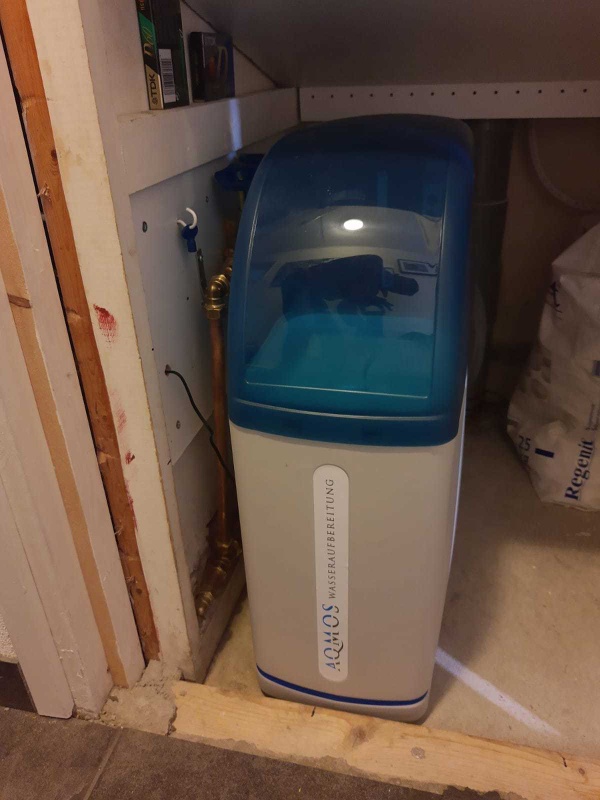

Afbeeldingslocatie: https://tweakers.net/i/abPUjT6SsfANWyoJPaMYvK0PLsU=/x800/filters:strip_icc():strip_exif()/f/image/8acYhPDZeoV4HKL284g7biBa.jpg?f=fotoalbum_large
Fotos als ik hem aangesloten heb :+

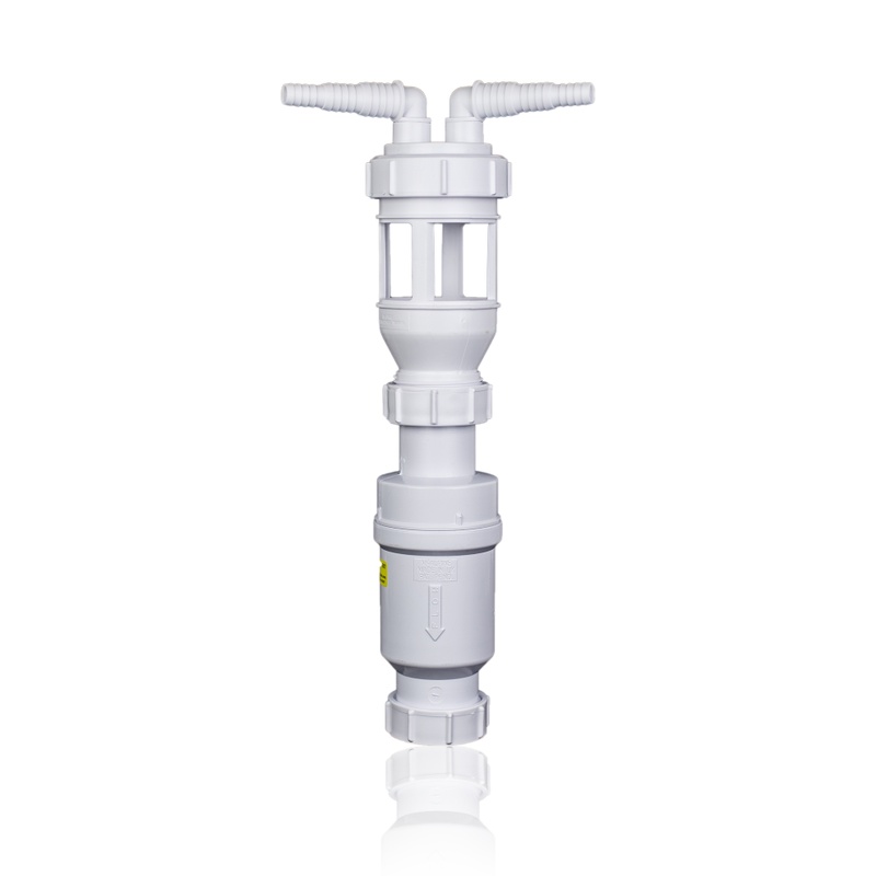

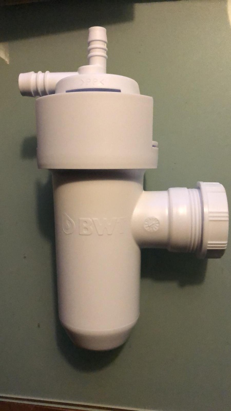

Ik neem aan dat die AirGap bij het riool geplaatst moet worden? Zit dat er bij hen niet standaard bij? Want dan moet ik daar even op letten als ze langskomen voor de offerte.

AUijtdehaag schreef op vrijdag 15 januari 2021 @ 21:12:
Nieuwe zit er tussen: https://imgur.com/52ZCrqf
Neemt minder ruimte in beslag qua hoogte en de slang loopt ook gewoon leeg vanwege de aansluiting bovenop.
Zijaansluiting pilaarslang (grotere maat) zou ik nog kunnen aansluiten eventueel op het zoutvat.
Meteen de slappe pvc beugel vervangen voor een sterke.
En alle pvc weer nieuw gekocht via Warmteservice (was te kort) 8)

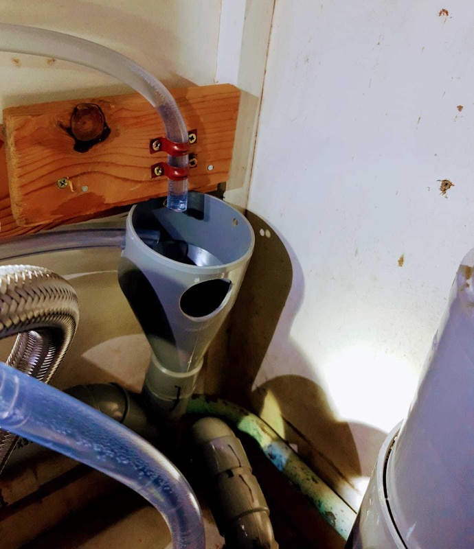

Ze losten het bij mij op met een inboorwartel.
ericplan in "Waterontharders, wat zijn jullie ervaringen?"
Ik heb het later zo opgelost.

Hallo Tweakers,
Met veel interesse volg ik al enige tijd dit topic over waterontharders.
Ivm de kalkaanslag in de badkamer de knoop doorgehakt en een AQMOS BM-R2D2-32 besteld.
Vorige week mijn Aqmos R2D2 ontvangen
Deze geplaatst onderin de voorraad kast achter de meterkast.
Online fittingen e.d.geregeld (lastig die winkelsluiting) en het leidingwerk in de avonden aangepast en gisteren voor het eerst met heerlijk zacht water gedoucht. Van 8 dH naar 0 dH .
Gelijk bij de eerst druppeltest groen test resultaat.
Voorlopig ingesteld op 3200 liter of na 7 dagen regenereren.
Jaarverbruik 150 m3
Afbeeldingslocatie: https://tweakers.net/i/efdfl9DHdLHwZXqGsL8iCS5NDS0=/800x/filters:strip_icc():strip_exif()/f/image/IQ3WUFW1TWNSQwnw4ldyXRWS.jpg?f=fotoalbum_large

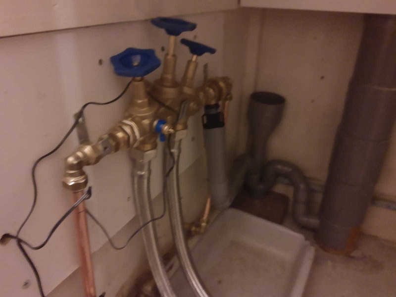

@zonnebaas
Proficiat
Wil je ook bijhouden voordat hij gaat regenereren wat dan de dH nog is? En hoeveel m3 er nog over is.
Bij voorbaat dank.
1. druk is wel lager nu met de CA beveiliging of merk je het niet?
2. foto airgap?
3. TDK cassettebandjes O+
[ Voor 28% gewijzigd door AUijtdehaag op 21-01-2021 15:06 ]

@AUijtdehaag
Het is wel mijn bedoeling om zeker in het begin de boel bij te houden en zo het optimale volume nog wat te tunen als ik hier de ervaringen zo lees verwacht ik uit te komen op 2800 liter.
Mijn dh waarde = 8 dH
Theorie Aqmos 8 liter hars kan 4 dH ontharden capaciteit 8*4=32 -> 32/8 dh=4 m3 =4000 liter
mijn theoretische rekenwaarde 2,8 dH per liter hars => 8*2,8 = 22,4/8 dH = 2,8 m3 = 2800 liter
Voorlopig ingesteld op 3200 liter en we houden het in de gaten
1) ik heb wel ervaren dat de douchestraal wat minder hard was.
2) homemade airgap tzt gaat overstroom van de zoutbak nog wat omhoog, zie foto
Ben van paln een dikke rubbertegel eronder te leggen als de bouwmarkten weer open gaan dan win ik 5 cm
3) TDK nostalgie - kwam ik tegen achter in de gang kast in een rommeldoos (die er al even lag blijkbaar)
Gelijk maar functioneel gebruikt om wat werkruimte te creeren, afwerking moet nog plank moet wat hoger,
Afbeeldingslocatie: https://tweakers.net/i/QnTrev3AENg5nwqokbbc_vQxzrs=/x800/filters:strip_icc():strip_exif()/f/image/dMGgSj1XrKXkV8w1lqZRSVBG.jpg?f=fotoalbum_large

Afbeeldingslocatie: https://tweakers.net/i/EC9A7EkFtiTOgSl5hq5kMiVOKOs=/800x/filters:strip_icc():strip_exif()/f/image/FmTABP2FrZcnfndeMQYuSDPN.jpg?f=fotoalbum_large
Bedoelde je deze macvalve van aqmos? Is we een erg dure airgap.?
Als ik het goed begrijp heb je zelf dus de cm-32, heb je deze bewust gekozen boven de R2D2-32.
Ik twijfel nog steeds tussen beide, de R2D2-32 is wat makkelijker te plaatsen i.v.m. breedte ontharder t.o.v. de waterput. De cm-32 heeft een grotere zoutvoorraad en betere klep.
In mijn situatie lijkt me beter om een EA beveiliging te plaatsen, wil ook niet dat mijn waterdruk terugloopt.

@harryvos
In dat plaatje zie je ook meteen het nadeel, de hoogte.
Ik had een bochtje ervoor gekocht, omdat ik de hoogte niet heb.
Maar dan klotst het water eruit bij aanvang regeneratie. Het membraam open dan niet op de "straal" zoals bij een verticaal exemplaar, maar op de druk van het water. (en dat is te traag)
En ja, er zijn (veel) goedkopere en betere oplossingen.
