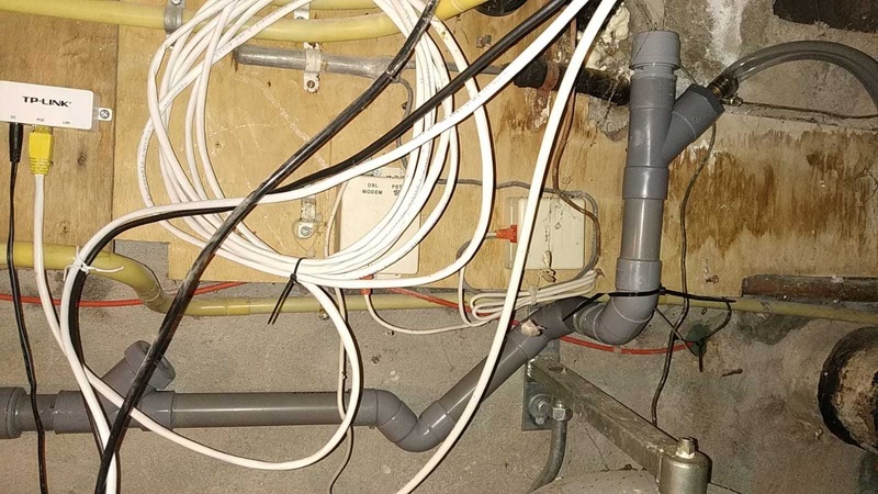

Nog wat 12mm/16mm (=bijna 5/8") PVC afvoerslang en 3/8" pekelslang besteld bij @Verwijderd
Hopelijk snel in huis
Het nieuwe leidingwerk aanpassen met CA terugslagklep, Aqmos bypassklep en een airgap.
Wil ook 2 druktransmitters monteren om te zien of die CA terugslagklep drukverlies geeft.

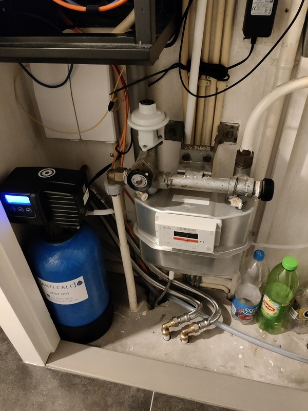

Vorige week is onze ontharder geplaatst. Dik tevreden mee en mooi op tijd voor de badkamer verbouwing.
:strip_exif()/f/image/ZPEZPEf8kI42SdLgbmNJlFbG.jpg?f=fotoalbum_large)
Zoutvat staat in de voorraadkast achter de meterkast, makkelijk bij te vullen en kan er een zak of wat erachter kwijt. Nu nog een Aqara sensor zodat ik weet wanneer ik het zoutvat moet vullen.

De r2d2 is hier inmiddels ook aangesloten. Door corona moesten wij nog moeite doen om aan zout te komen. Uiteindelijk een zak van een oud collega gekregen die hem van de zaak had meegenomen (daar gaan ze per pallet er doorheen.)
Omdat ik de ontharder in de kelder moest plaatsen heb ik creatief moeten doen voor de afvoer.
:strip_exif()/f/image/iIXzAkYmB5tEZIgYQNNGLoq2.jpg?f=fotoalbum_large)
Let absoluut niet op de kabel rommel, nergens staat stroom meer op en wordt in de loop der tijd verwijdert.
Wat je ziet is v.l.n.r. afvoerbuis 40mm, verloop 32mm, keerklep 32mm, bocht45/90 als sifon, Y-stuk met beluchter bovenin en aanvoer slang rechts. Op deze manier zou er geen water terug mogen stromen en geen last van vieze lucht moeten hebben. Ook blijft er geen water in het laatste stukje van de slang staan door de beluchter. Dit werkt perfect! De 40mm afvoerbuis licht in theorie al hoger als de riolering maar hij ligt wal lager als de straat en ik durfde het om die reden absoluut niet aan zonder keerklep ondanks dat ook de beluchter geen water door mag laten.
Als de keerklep goed werkt, waarom heb je dan nog een siphon gemaakt?
Langs een keerklep komt nog steeds riool lucht. Een sifon houdt dat tegen.laptopleon schreef op zondag 27 december 2020 @ 14:27:

Ik heb deze onlangs laten plaatsen. Ben er zeker tevreden over. Moet er nog een kastje omheen bouwenwizzopa schreef op maandag 28 december 2020 @ 20:43:

Hallo,
Ik ben bezig met het verbouwen van mijn (bestaande bouw) nieuwe woning.
Naast de meterkast was een loze ruimte welke ik geopend heb. Op de foto is te zien wat er te voorschijn kwam.
:strip_exif()/f/image/S7gNcm5nGBiQESdR1z5pYONv.jpg?f=fotoalbum_large)
De afvoer is van mijn CV welke op zolder staat, deze is verlegd en zit rechts achter in de hoek. Hier is inmiddels ook een (flexibele) waterleiding geplaats. In de vloer zit een gat waar deze leidingen doorheen gaan en uitkomen in de kruipruimte.
Voor deze open kast zit het luik naar de kruipruimte, dit staat alleen niet op de foto.

De kast is 35x35x200cm, Ik kom dus in de diepte te kort om de Aqmos te kunnen plaatsen. Zijn hier alternatieven voor te bedenken? Iets met de kruipruimte welke voor de kast zit? Of een andere waterontharder welke wel in de kast past?

Er zijn modellen waarbij zoutvat en cilinder lis van elkaar zijn. Die zou je dan boven elkaar kunnen plaatsen.Jogem schreef op dinsdag 29 december 2020 @ 19:35:
