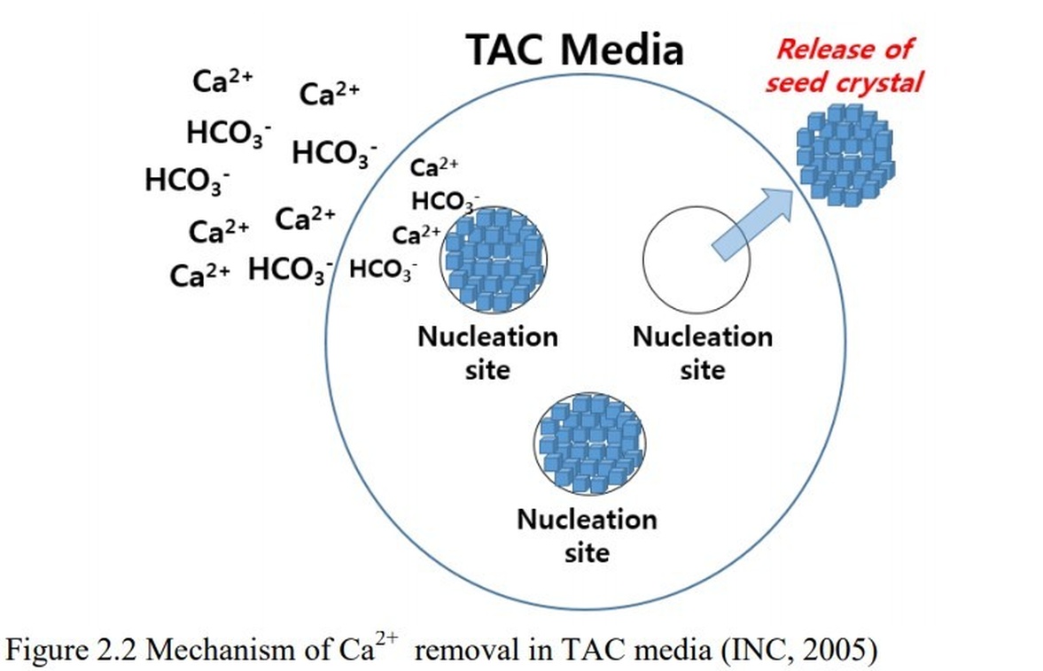

Iemand hier ervaring met Big Green https://www.big-green.nl/ ? Ik vraag dit voor een vriend :P (heb zelf al een WTR van goedkope waterontharders). Ik volg het topic al een lange tijd, maar ben Big Green nog niet tegengekomen.
Het werkt op het principe van TAC (Template Assisted Crystallization) met een filterpatroon dat "zorgt dat mineralen gebonden worden tot kristallen waardoor ze niet meer hechten", aldus de flyer.
Afbeeldingslocatie: https://tweakers.net/i/sdZQvIt2l-bMS8sMJVbYvs3-TDU=/full-fit-in/4920x3264/filters:max_bytes(3145728):no_upscale():strip_icc():fill(white):strip_exif()/f/image/448aimVx7e56kJcwYOSjs3eV.jpg?f=user_large
Lijkt mij dikke onzin, maar de op de website aangehaalde Arizona State University heeft er wel degelijk onderzoek naar gedaan (https://repository.asu.ed...t/Lee_asu_0010E_17855.pdf) met als resultaat dat de Calcium ionen nagenoeg worden verwijderd. Heeft dit ook dan ook invloed op de kalkaanslag? Er wordt immers een kristal weer losgelaten.

TAC in het algemeen is een goede techniek, staat wel meer over in het topic.
De gebruikskosten zijn wel hoog, 170 per jaar.
Ik ben nog geen 20 euro per jaar kwijt aan zout en water..

Onderhoudskosten indicatie (beide filters) gemiddeld € 13,50 per maand of € 166 per jaar. Gerekend over 3 jaar.
dit staat in de shop.
die filters zijn de best aan de prijs en hier zit het verdienmodel.
reken maar uit over een paar jaar, dan is die big green niet meer zo aantrekkelijk vind ik.
