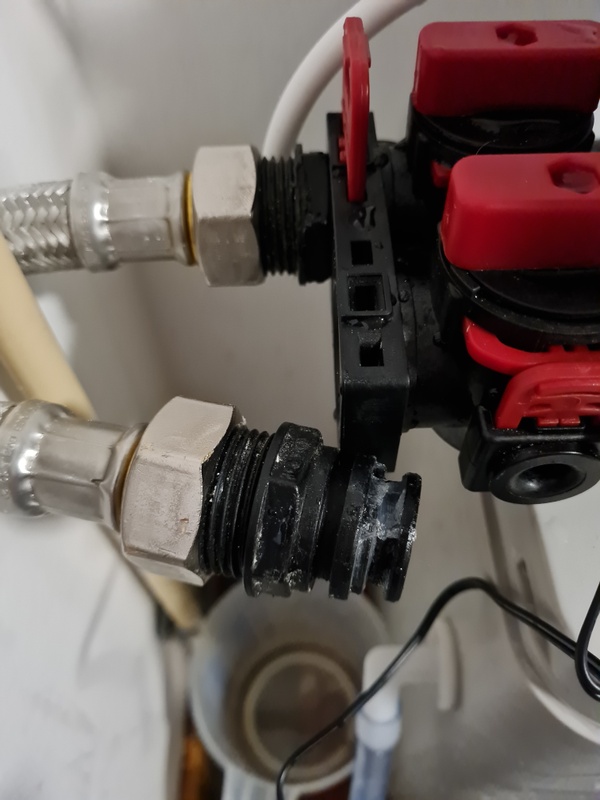

Op onderstaande foto is te zien waar hij lekt:
Afbeeldingslocatie: https://tweakers.net/i/kgy6Mz1zZmb8GSZYaZkIpAJ0L_w=/x800/filters:strip_icc():strip_exif()/f/image/y53BY08GM9PchsLJjGk61z4i.jpg?f=fotoalbum_large
Ik heb gebruik gemaakt van de bijgeleverde ringen en het lekt echt waar het plastic het apparaat ingaat.
Weet iemand wat ik verkeerd heb gedaan?

royozzz schreef op zaterdag 12 december 2020 @ 16:36:
Bedankt voor de snelle reactie.
De bypass in de meterkast is geïnstalleerd, deze lekt niet.
Na je reactie heb ik alle zouttabletten er weer uitgehaald, echter nadat ik de bypass en hoofdkraan had geopend spoot het water uit de plastic koppelingen waar de slangen in de waterontharder gaan. In eerste instantie dacht ik dat dit kwam doordat ik me had vergist in aan en afvoer, nadat ik deze had gewisseld was het lekken echter niet verholpen.
heb je de zwarte rubber ringen om de koppeling gedaan ( O-ringen )

wizzopa schreef op zaterdag 12 december 2020 @ 17:06:
Er zaten alleen ringen bij om achter de flexibele slangen te doen, ik had er geen rubberen ringen bij....

royozzz schreef op zaterdag 12 december 2020 @ 17:09:
Wat voor kleur waren die ringen, blauw-grijs en plat?
Voor de zwarte ringen toch even zoeken in de verpakking die heb je echt nodig.

wizzopa schreef op zaterdag 12 december 2020 @ 17:16:
Die had ik er niet bijzitten, alleen die vier die bij de flexibele buizen horen....

@royozzz
https://www.aqmos.com/med...eanleitung-R2D2-Serie.pdf
Trek die rode hendels er eens uit.
Zitten er o ringen op de zwarte aansluitingen aan de binnenkant?
Of zijn ze beschadigd met vastdraaien van de flexslangen?

AUijtdehaag schreef op zaterdag 12 december 2020 @ 17:43:
@royozzz
@wizzopa ;)
Ik heb die rubberen ringen er niet tussenzitten... ik zal maar in gebrekkig Duits een mailtje sturen in de hoop deze alsnog te ontvangen.... als ik wist welke maat, dan zou ik ze gewoon kopen, dan kan ik tenminste verder. Zo ziet het er bij mij uit en de rubber zit ook niet aan de binnenzijde:
Afbeeldingslocatie: https://tweakers.net/i/6IgnNQmizWDIjXysompft44yBgM=/x800/filters:strip_icc():strip_exif()/f/image/M0HTaltUivabLGHyom3QrK6R.jpg?f=fotoalbum_large

royozzz schreef op zaterdag 12 december 2020 @ 17:52:
In Google Engels werkt het ook hoor, spreek uit ervaring ;)
@royozzz

@royozzz de maat van de o-ring 23,6x2,65 mm 😉

wizzopa schreef op zaterdag 12 december 2020 @ 20:57:
Thanks...ik ga eens kijken of Wildkamp, of Warmteservice die verkopen.

royozzz schreef op zaterdag 12 december 2020 @ 21:01:
Hier de bron: https://www.aqmos.com/med...sanleitung-R2D2-32-72.pdf
