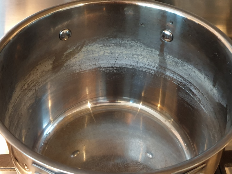

Wellicht dat iemand hier wat heeft aan deze informatie:
Inmiddels 4 maanden ervaring met de Aqmos R2D2-32 (in de aanbieding toendertijd voor 345 euro + 25kg zout + bezorging)
Situatie:
Waterfilter aangesloten na watermeter, hele woning op ontkalkt water, 2 volwassenen + 2 kinderen, zelf geinstalleerd
Ervaringen tot nu toe:
- Eerste paar dagen rare smaak (wellicht nieuwe hars?), is inmiddels weg
- Niet meer nodig het bestek te polijsten als het uit de vaatwasser komt
- Geen kalkaanslag op kranen, geen last van zwarte aanslag zoals bij sommigen (keukenkraan RVS, rest chroom)
- Ervaring douchen is dat de vloer glibberig aanvoelt en dat er een dun laagje "iets" op je huid zit, lastig uit te leggen
- Kalk lijkt niet 0,00 procent te zijn, in de stoomoven minimale hoeveelheid kalk. Inmiddels 2x gereinigd sinds installatie waterfilter, gebruikte eerst gewoon water maar dan moest je wekelijks ontkalken, overgestapt op demiwater maar verbruikte 5 flessen per week
- Effect op eczeem moeilijk te meten op m'n dochter, nu het winter wordt staat de verwarming aan en is de lucht ook droger (was wel hoofdreden namelijk voor aanschaf)
- Schuimeffect op vaat/wasmachine niet opgevallen, wel opgevallen dat ik zelf minder shampoo gebruik maar hou niet bij hoelang we over een fles doen dus verder geen onderbouwing
- Keukenblad hoeft niet nagepoetst te worden met een droge doek, geen vlekken op RVS kookplaat
Verdere langtermijn tests:
- Invloed op heetwaterkraan, nieuwe filter erop gezet paar maanden geleden
- Invloed op CV-ketel, deze gister van het weekend gereinigd
- Invloed op andere apparatuur (nespresso, wasmachine)
- Invloed op planten
Situatie:
Voor zover ik heb begrepen wil je ook niet 0% procent kalk in je water.

Wij hebben een pan die we enkel gebruiken voor water te koken/stomen van groente in een losse pan die je er bovenop zet. Gevolg: enorm veel kalkaanslag door de jaren heen.
Dit was de pan na jaren gebruik:
Afbeeldingslocatie: https://tweakers.net/i/TvFnQHo5rIZpvoCP38_K8bt9sPk=/800x/filters:strip_icc():strip_exif()/f/image/uwULVaZjb0j022NQ3YPiEpCB.jpg?f=fotoalbum_large
Naast de kalkranden is de pan ook erg dof
En na 40 dagen (zo'n 25 keer gebruikt dus)
spoiler:
Afbeeldingslocatie: https://tweakers.net/i/IW6baAyz8Yb0hJdAlyhJDbHSx8g=/800x/filters:strip_icc():strip_exif()/f/image/rhtxofLqVmWnTs5ALNikVCFf.jpg?f=fotoalbum_large
Niet gepoetst, geen antikalkmiddel, azijn of whatever gebruikt. Dit is puur doordat de kalk is opgelost in het kokende (ontharder) water.

Waah schreef op dinsdag 24 november 2020 @ 14:29:
spoiler:
Vet, ik ga dat eens doen met mijn pan waar ik eieren in kook :)

@webgangster grote hoeveelheden is overdreven. Met de nederlandse hardheden zit je nog altijd onder de maximale grens van 150mg/L die men voor water voorschrijft.
Als je elke dag 3 water zou wegdrinken (good luck with that) EN je zit op een DH van 16 ofzo, dan zit je niet eens op een halve gram.... waar 6 gram de max aanbevolen hoeveelheid is.
Niet om interessant te doen maar ik vind het eerlijk gezegd nog meevallen. Hoe hard is het (onbehandelde) kraanwater bij jullie? Als ik hier één druppel (onbehandeld) kraanwater op de aanrecht liet opdrogen, werd het al een wit cirkeltje. Fluitketel van m'n ouders had millimeters aan kalk op de bodem. Ik heb een keer een nieuwe verwarmingselement in de Quooker geschroefd en daarbij een (aangestampt) kopje vol kalkscherven van de bodem geschept. Achteraf had ik het vanaf dag 1 moeten doen, ontharden, maar ik wist niet eens dat dat kon.
  • Waah
  • Laatst online: 17:00
laptopleon schreef op dinsdag 24 november 2020 @ 22:11:
Een pan laat je (als het goed is) niet droogkoken. Dus dan heb je ook lang niet zoveel kalkafzetting als het goed is. Kalkafzetting is van opdrogen, niet enkel aanwezig zijn van....
Maar was ook niet het punt om te laten zien hoe hard het water wel niet was. Maar dat jaren aan kalkafzetting in weken verdwijnt, duur doordat je een ontharder hebt.
De vaatwasser viel het me na 2 a 3 wasbeurten al op. De wasmachine was niet langer dof van binnen. Maar geen foto's dus kan dan confirmation bias zijn. Van de pan heb ik wel foto's. Vandaar.

Waah schreef op dinsdag 24 november 2020 @ 22:39:
Ik had al eerder gelezen in dit draadje over de verbetering in mijn huishouden de maanden na installatie van een ontharder. En dat klopte helemaal! Kranen begonnen beter te lopen. Kleine randjes, groeven en naden werden weer schoon. Eigenlijk zie je pas na een paar maanden hoeveel kalk overal zit.
