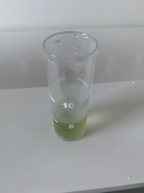

wizzopa schreef op woensdag 21 oktober 2020 @ 21:33:
Ik zou het nog eens proberen en dan na 5 minuten nog een keer meten.
Ook na 10 minuten douchen hetzelfde resultaat:

  • Stefke

chrissis schreef op donderdag 22 oktober 2020 @ 20:25:
Er zat toen inderdaad water bij het zout. Hoe weet ik trouwens wanneer ik weer zout moet toevoegen?
Vwb de hardheid wordt het water na 1 druppeltje al groen, dit is dan toch DH1? Naar welke DH heb jij het water ingesteld?
Zodra het niveau van de zouttabletten onder water komt te staan zou ik er weer wat zout bij doen. Heb je toevallig het zout er pas in gegooid nadat er al water in de bak stond?
De hardheid zal dan inderdaad 1dH of minder zijn. Zacht dus.
Zoals ik al zei heb ik het apparaat niet op hardheid ingesteld. Ik twijfel zelfs of dat wel kan. Uitgaande van een onthardingsvermogen van max 3200 liter bij 10dH tussen regeneratiecycli heb ik 'm op basis van ons waterverbruik ingesteld op 3 ton ofwel 3000 liter ofwel 3m3. Zodra er dus 3000 liter door het apparaat is onthard wordt de regeneratie gestart. Met 3000 liter zit ik aan de veilige kant, aangezien ik me voor kan stellen dat het onthardingsvermogen afneemt als het harsfilter steeds meer verzadigd raakt.
[ Voor 30% gewijzigd door elboero op 23-10-2020 08:06 ]

wizzopa schreef op vrijdag 23 oktober 2020 @ 07:34:
Ik ben niet een systeemje aan het optuigen met Sonoff sensoren die een servomotor op de afsluiter in de waterleiding na de watermeter dicht stuurt. Dit kan ik dan ook toepassen bij mijn warmtepompboiler die op zolder staat, en bij de vaatwasser.
Niet of net?

elboero schreef op vrijdag 23 oktober 2020 @ 07:46:
Ja, er zat er water in de bak toen ik er zout in gooide... Ik was iets te voorbarig (RTM!!). Ik heb hier 7 dH, echter die zie ik niet in de tabel terug. Hier een advies in?

chrissis schreef op vrijdag 23 oktober 2020 @ 09:01:
Vandaar dat het niveau nu wat aan de hoge kant is denk ik zo. Zal vast bij de volgende regeneratie zakken.
Ik heb hier 7,5 dH en ben ook daar aan de veilige kant gaan zitten en ga uit van 8dH. Als ik even uit de losse pols extrapoleer dan zou ik zeggen dat je gerust kunt instellen dat hij ergens tussen de 3200 en 3500 liter moet regenereren. Dan zit je ook nog ruim aan de veilige kant.

@chrissis wij hebben hier met water van 8 a 9 dH de instelling 3200 liter of 14 dagen.

En zoals wizzopa eerder al opmerkte, zou ik toch ook even meten met het meegeleverde meetkitje. En dan ben ik zelf vooral nieuwsgierig hoe effectief de ontharding nog is wanneer het apparaat bijna aan z'n regeneratie toe is.

Zijn er Tweakers met een WTR ceramic die wél een flow-rate kunnen zien en die wél kunnen zijn hoeveel liter/m3 er nog is tot regeneratie? Ik zie dit niet op mijn scherm, klopt dit?
Met een waterhardheid testje heb ik met 1 druppel wel meteen een groen buisje. Het ontharden zelf werkt dus prima :)

remzor schreef op dinsdag 27 oktober 2020 @ 19:27:
Ik heb een ceramic en kan dit wel zien. Ongeveer elke 5 seconden wisselt het scherm met informatie. Probeer eens de adapter even eruit te halen, lijkt me raar als het spul vastloopt maar niet onmogelijk?

XyRuS schreef op dinsdag 27 oktober 2020 @ 19:29:
Zal ik eens proberen. Stomme vraag waarschijnlijk, maar: wat gebeurt er met de ontharder en de instellingen als de stroom er even af is (geweest)? Onthoudt dat ding dan alles, ook wanneer die moet regeneren, of is hij dan echt gereset?
Lijkt me het eerste, gezien de stroom er wel vaker af is door jezelf of door storingen/onderhoud.

  • Laatst online: 22:20
remzor schreef op dinsdag 27 oktober 2020 @ 20:41:
Helaas, mocht niet baten. Het scherm verspringt wel elke 5 seconde maar flow rate is altijd 0,00m3 en capaciteit of restant is 5,67m3 (dit is waarop die van mij staat ingesteld).
Iemand een idee? Wellicht @Verwijderd ? De handleiding is erg beknopt en daar staat niets in over resetten helaas. Geen idee of hij nu ook zal regenereren.
Ik weet wel dat toen deze is geïnstalleerd er niet meteen is geregenereerd (handmatig). Helaas pas een dag of 2 later en toen is ook de stroom er een tijdje af geweest tijdens dat proces. Toen heb ik hem handmatig 2 dagen daarna weer geregeneerd.
Misschien stom, maar staat je bypass wel in de goede stand? Loopt het water wel via de ontharder, je meet 0dH dus ik neem het voor nu even aan van wel.
Er zit een flow sensor in de vorm van een turbine gemonteerd. Deze is zichtbaar als je de bypass eraf haalt. Je kan controleren of deze kan bewegen. Er loopt vanaf de flow sensor ook een kabel die die stuurkop inloopt, met clipjes kan je de kap verwijderen om te kijken of de kabel goed zit aangesloten.
Wellicht even in overleg doen met de leverancier want het is duidelijk dat er iets niet goed zit, je zou nu wel flow moeten kunnen meten.
  • remzor
  • Laatst online: 00:49
@XyRuS Dat is mooi kut dan. Aannemer die hier is geweest was echt een flapdrol, veel gezeik helaas. Kans is dus aanwezig dat hij iets over het hoofd heeft gezien. Ding past ook maar net in mijn meterkast (had ik zelf akkoord voor gegeven) dus hem een beetje draaien of verplaatsen gaat niet.
Als ik het goed begrijp kan ik de bypass we inschakelen (indrukken) en dan de clipjes en waterontharder loskoppelen. Water loopt dan dus door die zwarte bypass toch, ook al is de ontharder er tussenuit?
Anders neem ik inderdaad contact op met de leverancier. Misschien wel het beste als zij iemand langs zouden kunnen sturen (monteur) om e.e.a. te checken..

  • XyRuS
Ja dat is mogelijk, maar wees voorzichtig. Draai eerst de hoofdafsluiter dicht en haal daarna de druk eraf door een kraan te openen. Zet dan je bypass om en verzeker jezelf ervan dat je hoofdafsluiter nog dicht is. Dan zou je de clips van de bypass moeten verwijderen en schuift deze naar achter eraf. Dan nog de afvoer en zout leiding losmaken. Zout gaat ook met een clip en de afvoer is een wartel die je moet losdraaien. Dan langzaam de hoofdkraan weer open en kijken of er geen water lekt!
Dan kan je de harscilinder uit de meterkast pakken en de eerder genoemde stappen volgen. Het enige wat ik kan bedenken wat door toedoen van de installatie zou kunnen komen is vervuiling wat in de flow sensor is gekomen. De kabel even bekijken is ook de moeite als je het toch los heb staan.
