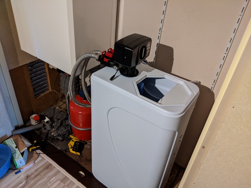

jstruik schreef op vrijdag 9 oktober 2020 @ 08:33:
Iemand een idee waar dit onderdeel van de R2D2 hoort? Viel ergens af toen ik de afvoerslang vast zette[Afbeelding]
Zit er ook een opening in? Hat kan anders een blind stopje zijn voor in de zoutbak? Normaal haal je die er uit en komt er een slangentule voor in de plaats met een slang naar de afvoer. Of een blindstopje in geval er aan 2 kanten aangesloten kan worden. Dan wordt 1 vd openingen afgesloten.

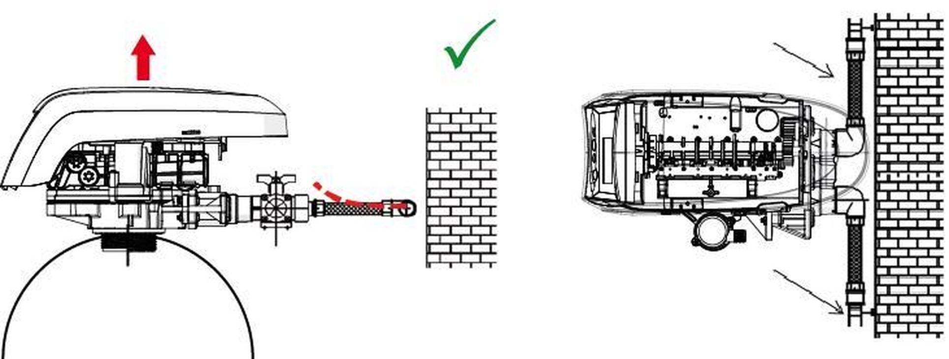

  • Waah
  • Laatst online: 00:56
@remzor
[YouTube: Install-tv: Het installeren van een waterontharder]
Zo hoort het officieel. Is er iemand in het topic die het uberhaupt zo heeft? Zowel mensen die het hebben laten doen als mensen die het zelf doen?
Dus:
CA terugkeerkoppeling (controleerbaar) mét afvoer naar het riool
beide afvoerslangen op een air-gap
De Air-gap komt er sowieso. Al is het maar voor het idee... In de praktijk is het risico natuurlijk heel laag. Maar toch wel een fijn idee.
Een CA terugkeerkoppeling is officieel voor "water met schadelijke stoffen". Het enige schadelijke wat ik kan bedenken is het zoute water dat teruggespoeld wordt. Als dat terug het watersysteem ingaat heeft iemand anders dus zout water lijkt me?
Ga het wel proberen correct aan te sluiten. Maar een CA terugkeerkoppeling is vrij groot, en dat betekend nóg een gat boren door 20+ cm keihard beton. En die boor heb ik zelf niet... En kun je uberhaupt een slang aansluiten op die CA terugkeerkoppeling? of moet dat direct op een PVC buis zoals in de video? Want dat is uberhaupt geen mogelijkheid hier 8)7

  • jstruik
  • Laatst online: 24-10 19:43
athvdk schreef op vrijdag 9 oktober 2020 @ 12:35:
Er zit inderdaad een opening in. Ik denk nu dat het als dichtring tussen het apparaat en de afvoer geplaatst wordt. Kan je dit bevestigen? Even het rode lipje van de afvoerslang losmaken, slangetje eruit en zie je dan dit dopje zitten?

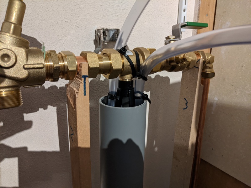

  • JPS
JPS

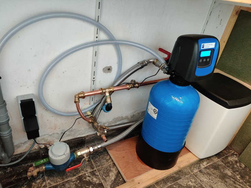

Waah schreef op vrijdag 9 oktober 2020 @ 12:55:
Het hoogteverschil tussen kruipruimte/rioolnivo en begane grond is niet groot. Ik heb een sifon in de kruipruimte gemaakt met daarop de Airgap waarvan de bovenkant tegen de betonvloer aankomt. Ontharder staat een meter hoger in de trapkast. Zie mijn eerdere posts.
Het is niet ondenkbaar daT er bij een terugstroom (vanuit bijv hoofdriool) water tot aan die airgap wordt opgestuwd. Dit is immers nog onder het BG nivo en in mijn situatie laagste ontsnappingspunt voor opkomend afvalwater. Het ligt natuurlijk anders als de ontharder & sifon op 1e verdieping of hoger staan.
[ Voor 13% gewijzigd door JPS op 09-10-2020 15:40 ]
  • Waah
@JPS ik ken de theorie ;-) maar hoe vaak komt het voor dat het water zo hoog staat dat je toilet op de begane grond niet meer doortrekt/volloopt? Want op dat niveau moet je dan zitten zo'n beetje.
Hier nooit, zolang als ik hier al woon. Maar dat kan verschillen per huishouden.
Een verstopping zou ook nog kunnen natuurlijk. Maar: Normaal gesproken zijn de slangen enkel uitvoer, niet aanzuig. Dus zelfs al zou de slang in contact zijn geweest met rioolwater, dan betekend dat niet dat het in je drinkwatersysteem komt lijkt me?
Gezien de prijs (10 euro voor een sifon, 20 euro voor een kant-en-klare air-gap) is het natuurlijk héél verstandig om het gewoon wél te doen.
Maar heb jij een CA-terugstroombeveiliging tussen watermeter en ontharder? Ook aangesloten op het riool? Want dan heb je alles zoals het wettelijk hoort. En in de foto's die ik tot noch toe heb gezien in dit topic... heb ik nog geen CA-terugstroombeveiliging gezien... laat staan eentje die aan het riool is gekoppeld of uberhaupt een terugstroombeveiliging.
  • wizzopa
  • Laatst online: 21:10
wizzopa
Waah schreef op vrijdag 9 oktober 2020 @ 16:55:
Deze kan zonder afvoer niet volgens de regels maar werkt wel maar werkt wel ;) https://www.bengshop.nl/W...1N4Q5vEAQYCSABEgKvGvD_BwE

  • JPS
JPS
Nee daar heb ik een andere risicoafweging in gemaakt. Dit zit ook aan de aanvoerkant en is vooral een eis van de waterleverancier om het eigen net te beschermen. Ik zie mij dat net echt niet vervuilen met de waterontharder. Bovendien staat de ontharder niet bij de watermeter, dus gaan ze ook niet snel ontdekken/moeilijk doen bij bijv een metervervanging.

Heb namelijk 2 siliconen slangen aangesloten (Afvoer) rechtstreeks aangesloten op Sifon Universeel Lijm met onstopping. Lees namelijk dat je officieel een Airgap moet gaan gebruiken maar niet i.c.m. met T Splitsing.
Zijn er nog alternatief Aircap merk/model dan zo Delta?
https://www.goedkopewater...s-regeneratiezout/airgap/
  • wizzopa
wizzopa
olifant-pinda schreef op zaterdag 10 oktober 2020 @ 08:53:
Heb namelijk 2 siliconen slangen aangesloten (Afvoer) rechtstreeks aangesloten op Universeel Lijm met onstopping. Lees namelijk dat je officieel een Airgap moet gaan gebruiken maar niet i.c.m. met T Splitsing.
Zelf wat maken zie de post van @JPS en dan deze bestellen bij https://m.nl.aliexpress.c...042311.0.0.71184c4dNHMu4X voor je slang aansluiting.

Hier de WTR Budget 15, hier zit achterop een by-pass.
Dit zijn twee zwarte draaikranen met de standen (ik doe het even uit mijn hoofd): service, 1 t/m 9 en bypass.
Ze staan nu beide op service, dus al het water gaat door de ontharder heen.
Ik kan me zo voorstellen dat beide kranen op een instelling 1,2,3 enz. instellen een resthardheid oplevert.

Vandaag aan het klussen gegaan met de Aqmos BM-60 installatie. Ik had ook de bypass / montage block mee besteld van Aqmos en afgelopen week bij de lokale groothandel (van Walraven) de 1" puntstukken naar 22mm knel en een Watts CA2096 terugstroombeveiliging gekocht en wat koperbuis en knieën om alles te kunnen aansluiten. Alles is in het huis nog koper dus gewoon met koper aan de slag gegaan.
Situatieschets:
Vanuit de meterkast waar de watermeter zit en het water binnenkomt loopt de hoofdleiding onder een verlaagt plafond door waar deze hierna opsplits in 3e. Net voor de splitsing heb ik hem afgetapt en naar boven doorgeboord zodat deze in de kast komt waar ook onze CV hangt. Vroeger hingen er 2 CV-ketels gezien er nu nog maar 1 hangt is er dus ruimte zat.
Ik heb hem nog niet aangezet, was al laat dus morgenochtend gaat ie aan, wel al water erin gedaan zoals in de handleiding staat zonder zout nog dus ik ben er helemaal klaar voor.
Ik heb een 75mm pijp gebruikt als afvoer / air gap voor de terugstroombeveiliging en voor de waterontharder.

Het viel mij vanavond op dat de douchekraan toch nog behoorlijk onder de opgedroogde druppels zat. De ontharder draait nu een aantal maanden maar we zijn over het algemeen nog steeds gewend de boel af te drogen, was er vanmorgen even bij ingeschoten.
De aanslag die zichbaar is leek verdacht veel op kalk. Moet ik de werking van de ontharder controleren of vergis ik mij en zijn dit andere mineralen die dit veroorzaken?

Thx Wizzopa, tiss niet helemaal zoals het hoort inderdaad.
Ik zou de 75mm buis eigenlijk wat moeten laten zaken / inkorten maar gezien de waterontharder ruim 3.5 meter hoger staat dan de riolering geloof ik het eigenlijk wel mede omdat op hetzelfde afvoerpijpje 2.5 meter lager ook nog een aftakking naar de wasmachine zit. Dus als er druk op het riool komt zal het er daar uitgeperst worden.

Mijn keuze is uiteindelijk gevallen op een systeem van hydrotense.
Een inhoud van 10 liter hars, maar in een fles van 19 liter. Het voordeel hiervan is een breder hars bed(volgens hun). en ik heb gekozen voor monosphere harsbolletjes wat dan weer een hogere capaciteit zou hebben. en hen de 5800sxt klep.
Vandaag het systeem geïnstalleerd.
Afbeeldingslocatie: https://tweakers.net/i/fCMHRzrEz3VxCrNy_fBEt3koWXk=/800x/filters:strip_icc():strip_exif()/f/image/RgTmcXnHRXabsGFpuYItVr7M.jpg?f=fotoalbum_large
Ik heb hem een tijd doorgespoeld, heb zelfs al een bad gevuld maar er lijkt nog steeds lucht in het systeem te zitten.
Ik heb hem nu 1 keer handmatig laten genereren, over het algemeen valt het geluid mee, maar als de klep schakelt(servo's werken) dat is toch wel ff een herrie.
Nu kan ik weer 3250 liter ontharden voor hij weer moet regeneren.
Verder volgens mij een prima systeem, alleen jammer dat 2 dagen na dat ik hem besteld en betaald had dat er 25% korting wordt gegeven. Dat vindt ik wel een slechte zaak, ik had immers uitvoerig mailcontact gehad, en uiteindelijk ook via mail besteld.
Had er dus wel een test setje bij gekregen waaruit bleek dat ik een hardheid rond de 7 had voor het plaatsen, nu kleurt de eerste druppel gelijk groen en is de dh dus 0.
Inmiddels na deze foto ook gelijk de boel weer een beetje afgetimmert en netjes gemaakt.
Komende tijd zal uitwijzen hoe het bevalt.

@2stimpy wat ik niet zie op de foto is de Airgap en ik ben nog aan het zoeken naar de keerklep. 😉

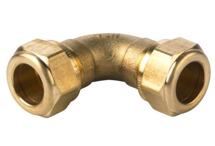

Ze liggen niet in het schap bij de bouwmarkt, maar ze bestaan wel, 22 mm. knelfitting in een bocht. Geeft minder leidingweerstand dan een knie. Ik heb al wat toepassingsgebieden langs zien komen.

  • 2stimpy
  • Laatst online: 21-10 20:04
wizzopa schreef op zondag 18 oktober 2020 @ 08:08:
Ik heb inderdaad geen terugslagklep gemonteerd.
De Airgap moet ik nog printen, het is wel de bedoeling dat ik die plaats.
ericplan schreef op zondag 18 oktober 2020 @ 11:57:
@2stimpy Is dat een eigen watermeter of één van de drinkwaterleverancier? Indien het laatste heb je het niet correct aangesloten, want de watermeter moet na het losdraaien van twee wartels zo uitgenomen kunnen worden. Watermeters worden met enige regelmaat vervangen.
Is inderdaad van de drinkwaterleverancier.
Klopt inderdaad zo niet, maar ik had even geen beschikking over zo'n wartel.
Die er bij mij aan zat ging gelijk naar 15 mm knel.
Moet ff een keer zo'n aansluiting mee bestellen en die er dan op de officiële manier tussen zetten.

Vandaag de Fleck 5800 XTR 15 binnen gekregen.
In de handleiding staat dit plaatje:
Afbeeldingslocatie: https://tweakers.net/i/_DgJEpE0g-4BqCQ3S7iR1B_Bp3o=/full-fit-in/4920x3264/filters:max_bytes(3145728):no_upscale():strip_icc():fill(white):strip_exif()/f/image/pxp8RdUQc8xoelHxxP0gQ8kx.jpg?f=user_large
En deze omschrijving:
• De bovenstaande schema's illustreren hoe de flexibele buisverbinding moet worden gemonteerd.
• Om de tankuitzetting adequaat te kunnen compenseren, moeten de flexibele leidingen horizontaal
worden geïnstalleerd.
• Als de flexibele buisverbinding daarentegen in verticale positie wordt gemonteerd, dan wordt niet de
uitzetting gecompenseerd, maar wordt in plaats daarvan extra spanning op de klep en de druktank
uitgeoefend. Dit moet worden vermeden.
• De flexibele buisverbinding moet ook in rechte lijn worden gemonteerd en overmatige lengte moet
worden vermeden. Bijvoorbeeld 20 - 40 cm is voldoende.
• Een overmatig lange en gebogen flexibele buisverbinding brengt spanning op de klep en de druktank
over wanneer het systeem onder druk wordt gezet, zoals weergegeven in onderstaande afbeelding: links
de eenheid als het systeem niet onder druk staat, rechts de eenheid als deze onder druk is gebracht,
waarbij de flexibele buisverbinding zich probeert te strekken en daarbij de klep omhoogdrukt. Deze
configuratie is nog ernstiger bij gebruik van semi-flexibele leidingen.
Maw een flexibele slang 3/4" van ca. 20cm lang horizontaal geplaatst.
Hebben jullie dat ook zo gemaakt?

  • jstruik
hier is de R2D2-32 3 weken in gebruik. De eerste regeneratie was bij de installatie, de tweede 1.5 week geleden. Vandaag merkte ik dat het water harder leek, testsetje erbij en inderdaad, niet meer helemaal zacht. Ook niet helemaal hard trouwens.
opgegeven hardheid = 8.7. gemeten op 8.5~9.0 . Volume ingesteld op 3.2 / 0,87 = 3.67 ton
verdere parameters: backwash 2min, brine 28min, rinse 3min, refill 3.2min
lijkt er op dat niet alle hars is ontkalkt bij de laatste regeneratie. Heb het nu handmatig gestart met 0.8 ton op de teller (dus na 2.87 ton water).
Heeft de ring ui de vorige post hier iets mee te maken? Andere ideeen wat er mis gaat?
