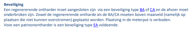

Mede door dit topic een aqmos r2d2 aangeschaft! Vandaag binnengekomen en begonnen met voorbereidingen treffen (meten en passen in onze meterkast kwa aansluitingen).
Nu heb ik echter een vraag over de afvoer, deze zou een air gap moeten bevatten, nu moet ik voor de nieuwe te plaatsen CA kraan ook een afvoer aansluiten en vroeg me af of je ook een airgap moet hebben als je een keerklep in je afvoer plaatst?
Of is een keerklep niet nodig en zijn de airgap oplossingen ergens te koop, ik zie deze nergens bij warmteservice ofzo op de site.
lees de draad voordat je blaat
  • wizzopa
  • Laatst online: 11:27
Theelepel88 schreef op vrijdag 2 oktober 2020 @ 17:35:
Hier dus https://www.goedkopewater...s-regeneratiezout/airgap/

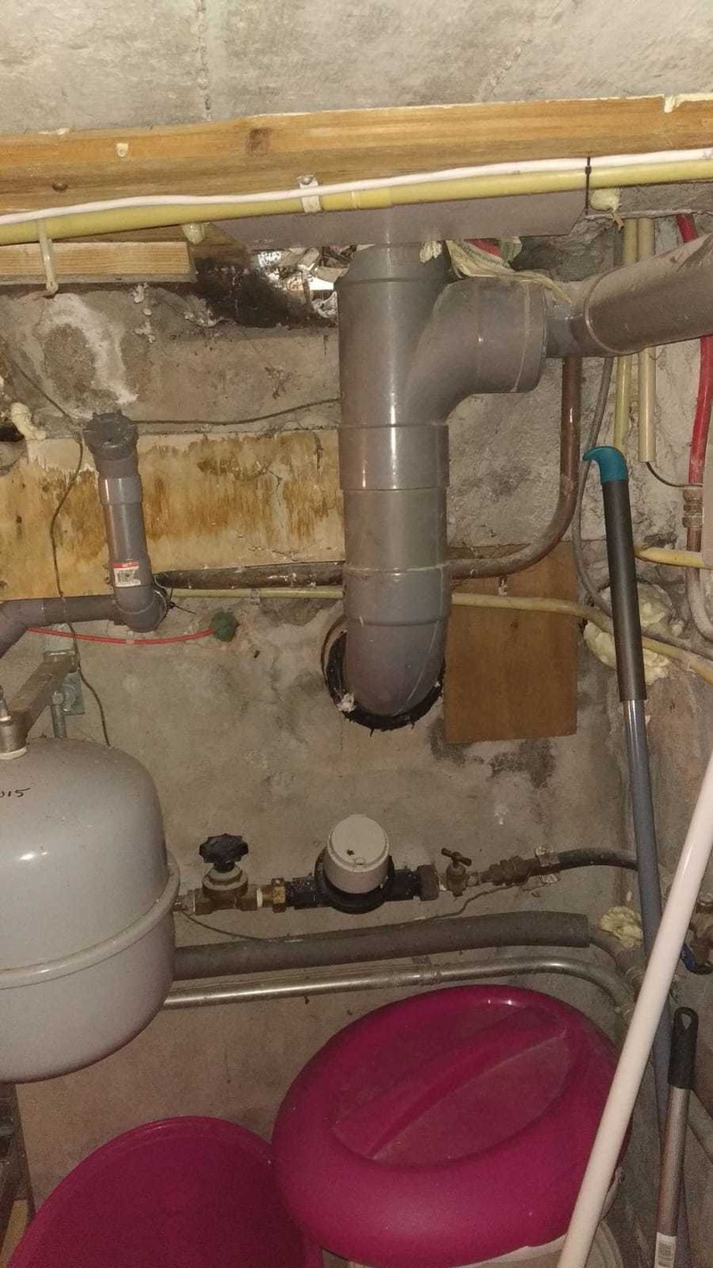

Vandaag ben ik de hele dag aan het klussen geweest om de Aqmos R2D2 bedrijfsgereed te krijgen. Vorige week had ik al de leidingen & bypass in de trapkast gereed gemaakt en vandaag de boel op de waterleiding aangesloten en het laatste deel van de afvoer incl airgap aangelegd. As we speak staat de R2D2 zijn eerste regeneratie uit te voeren.
Zie hier de aan/afvoerleiding naar de R2D2 met daarna een afsplitsing voor de beneden en bovenwaterleidingen.
Afbeeldingslocatie: https://tweakers.net/i/Pkf3AZSIzLA8w2xMurJJDrdtsP4=/800x/filters:strip_icc():strip_exif()/f/image/qq8gdUVUAAhNkUAGoT6Si7jj.jpg?f=fotoalbum_large
En de home made Airgap:
Afbeeldingslocatie: https://tweakers.net/i/p8zVSVMeHQcVptZK_P0Lu8et-sE=/800x/filters:strip_icc():strip_exif()/f/image/QgWJzFihsuCQtvQti7Ra8F9c.jpg?f=fotoalbum_large
En zie hieronder een video van de airgap in actie (dit is tijdens de eerste regeneratie). Kijk 'm shinen down under! 8)
[Video: https://imgur.com/bCtySxY]
Ik ga dat T-stuk boven de Airgap nog wijzigen trouwens. Het werd in de handleiding al afgeraden en het verval naar de kruipruimte is te weinig om te voorkomen dat het regeneratiewater weer terugkomt in de overloopslang. Het water stroomt onder druk direct te andere kant van de T in (niet helemaal terug in de ontharder, maar wel bijna. Helaas had Welkoop geen Y verloopstuk oid liggen, dus vandaar nu even dit. Ik denk dat ik het T-stuk een kwartslag ga draaien met de regeneratieafvoer boven en dan de overloopslang via de zijkant aangesloten.
Het water smaakt al duidelijk zacht, heel fijn. Enfin, nu eens kijken hoe het gaat bevallen!
[ Voor 71% gewijzigd door JPS op 03-10-2020 23:32 ]

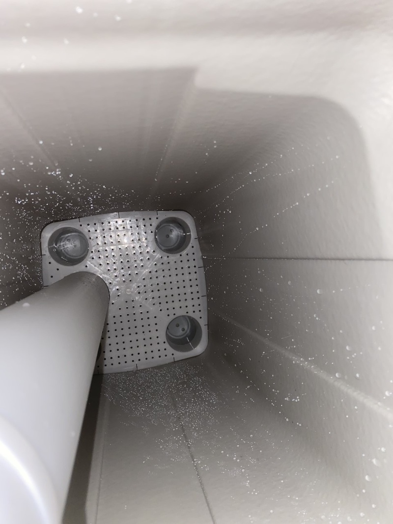

Goedemorgen!
Het verhaal is dat bij een aantal mensen de water ontharder een piepend geluid maakt tijdens de backwash en fast rinse. Ik ben erachter gekomen dat dit word veroorzaakt door de restrictie ring in de afvoer, die gaat bij hoge doorstroming resoneren.
Goedkopewaterontharders heeft mij een aantal weken geleden een vervangende ring toegestuurd. De restrictie is duidelijk iets kleiner.
Links = 8468042 < vervangende ring
Rechts = 8468043 < originele ring
Afbeeldingslocatie: https://tweakers.net/i/zTsxrsFT127DMPkY2xJ1vGR-DYk=/800x/filters:strip_icc():strip_exif()/f/image/QOSOpTQbxJ8zTK60Q0tm8zTf.jpg?f=fotoalbum_large
Dit is het geluid van een ontharder zoals het hoort te zijn:

- Nog een broodje aap: Is het zo dat wettelijk bepaald is dat de regeneratie eigenlijk om de 7 dagen moet uitgevoerd worden?
Voor het om de 7 dagen te regenereren. Dat is geen wettelijke bepaling in Nederland zover ik weet. Wel wordt het aangeraden en vooraf ingesteld. (bijvoorbeeld bij de R2D2)
Ze geven aan dat dit nodig is om bacterievorming tegen te gaan. Hier zijn in het Duits enkele artikelen en onderzoeken over te vinden. Je mag het wel handmatig veranderen, maar het wordt sterk afgeraden.
Op basis van @wizzopa blijkt dus dat je ongeveer 2,7m³ water op jaarbasis verbruikt om te regenereren.

  • Lexo
  • Laatst online: 13-07 15:38
Ik zou ook graag een ontharder plaatsen, mijn wateraansluiting/meter zit in de kelder. Daar is ook stroom en ruimte zat, echter loopt de afvoerbuis naar het riool net onder het plafond van de kelder.
De afvoer van de ontharder zou dus omhoog moeten lopen, heeft iemand daar ervaring mee? Meestal loopt de afvoer onder vrij verval naar het riool.
  • wizzopa
Lexo schreef op dinsdag 6 oktober 2020 @ 09:01:
De maximale opvoerhoogte voor de R2D2 is 120 cm maximale lengte van de slang 6 meter.
Is het mogelijk de ontharder op een verhoging te plaatsen om binnen de 120 cm te komen.
Ik zit precies met hetzelfde probleem! Heb inmiddels de R2D2-32 binnen, maar ben nog in twijfel over de afvoer.
Mijn grootste "angst" zit hem in de laagte van de afvoer, dat daardoor water zou terug stromen de kelder in (of R2D2). Deze zit namelijk niet veel hoger dan de riolerings-buizen. Ik zal eens een foto plaatsen. Ik zat zelf dus te kijken naar een terugslagklep.Afbeeldingslocatie: https://tweakers.net/i/kdAGIdkYiNoUoEwPkOoajXadPk0=/800x/filters:strip_icc():strip_exif()/f/image/8c5vlNUiMy9422aCnwlIsS5I.jpg?f=fotoalbum_large
Ik wil de afvoer dus op het linker pvc aansluiting maken. Zoals je ziet is die niet veel hoger als de bocht rechts die naar de straat loopt. Alhoewel je bent al bijna boven straat niveau bent.
[ Voor 25% gewijzigd door DoeEensGek op 07-10-2020 11:36 ]

Waah schreef op donderdag 8 oktober 2020 @ 21:09:
Eerste stap is nu klaar, nu instellen en zout erin en afwachten tot het water zacht is O-)
De afvoer is zonder airgap, wat gaat er nog meer door die buis?
https://www.fam-oldenburger.nl/category/domotica/
  • Waah
  • Laatst online: 12:10
BazemanKM schreef op donderdag 8 oktober 2020 @ 21:30:
Volgens mij enkel de douche... Maar gezien de grootte van de buis, en dat er geen water in blijft staan als het goed is... Hoe groot is de kans nu echt dat er water vanuit die buis in het systeem komt?
De monteur zei dat die daarom de gaten bovenin de buis heeft gedaan, op die manier komt er geen water in. Maar als het wel een issue is moet er even een air gap of terugloopbeveiliging tussen. Wat maar het makkelijkst is.
En klopt het dat ik na het vullen zout niets meer hoef te doen? ready to go? Hele service-cyclus is gedaan, toen zout en ingesteld.
@Possible Voor hardheid van 6.5 met de R2D2 32 kom je trouwens op 32 (capaciteit)/6.5 (hardheid)=4.92 ton (m3). De hardheid in het boekje begint pas bij hardheid 10. :+

@Waah toch maar eens de handleiding lezen😉
Dit kan echt niet, ongeacht wat er door de leiding gaat, zo maak je Geen rioolaansluiting voor een water ontharder.
https://waterontharderkie...ing-luchtscheiding-airgap
Op de foto zie ik ook geen keerklep in de waterleiding.
Effe snel en effe niet goed😉
[ Voor 16% gewijzigd door wizzopa op 08-10-2020 21:52 ]

wizzopa schreef op donderdag 8 oktober 2020 @ 21:43:
Ah, duidelijk verhaal d:)b
Moet dus een sifon op + een airgap....
In het boekje stond dat een terugslagklep ook kon. Maar dat word dus niet aangeraden.
maar ff shoppen dus. Al zal het voor nu geen issue vormen... De buis van keuken naar afvoer is momenteel stuk.... Dus als er overloop van het riool is gaat het daar naartoe :X
Verder geen klachten overigens. Geen idee of het duur is, maar de waterontharder was 365 euro, en de monteur was 400 euro inclusief stroompunt aanleggen, buitenkraan aanleggen en alle materialen (slangen, stroomkabels, buitenkraan)
Wie leest die dingen nou :+ niemand toch? Daar hebben we jullie voor? :+
Buiten het airgap verhaal het volgende: De afvoerslangen zijn alleen door een gat in de buis gestoken en nergens vastgezet? Het water komt er met een aardige (waterdruk) uit. Er is risico op losschieten uit de buis.
  • Waah
athvdk schreef op donderdag 8 oktober 2020 @ 22:11:
Hij heeft het gat kleiner geboort dan de diameter van de buis. Daardoor zou het moeten houden.
Dat gezegd: Deze monteur is vooral handig in ander water en electrawerk. Waterontharders deden ze bijna niet.
Buitenkraan deed die ook een stuk sneller allemaal :+ Maar komt sowieso een air gap hoor :9 heb het al even aan hem doorgegeven. Hij komt hier binnenkort toch weer voor het maken van de kapotte waterafvoer vanaf de keuken O-) dus dan meteen maar ff goed

@Waah En ook nog even een terugstroombeveiliging type CA https://www.warmteservice...echter-15-knel/p/47659700 of toch minimaal deze https://www.bengshop.nl/W...1N4Q5vEAQYCSABEgKvGvD_BwE in de waterleiding.

Waah schreef op donderdag 8 oktober 2020 @ 22:14:
Het gaat wel om minimaal zo'n 40 liter water per regeneratie. :)
Maar met de airgap wordt straks de slang in ieder geval wel goed vastgezet.

Na passief meelezen met dit forum ook een waterontharder aangeschaft van goedkopewaterontharders. het gaat om onderstaand model:
https://www.goedkopewater...remium-fleck-5800-sxt-20/
Alles afgelopen week geïnstalleerd en vanavond was het plan om de Fleck 5800 SXT kop te programmeren (instellingen van goedkopewaterontharders) en de waterontharder aan het werk te zetten. alles verliep vlot totdat de kop het zoutvat moest gaan vullen(laatste cyclus), dit ging naar mijn idee al langzaam echter toch de cyclus aflaten lopen(zie foto). Hierna de cyclus uitgeprobeerd waar de kop het pekelwater uit de bak zou moeten zuigen maar dit gebeurde helemaal niet, een tweede keer geprobeerd en weer niets opgezogen. Hierna de koppelingen van de pekelslang nagekeken voor eventuele lekken maar hier kon ik geen lekken vinden.
Het water komt maar halverwege het zoutplatform terwijl in de handleiding staat dat dit ongeveer 5cm erboven moet zijn.
Afbeeldingslocatie: https://tweakers.net/i/1bsFl7bkLCG_iueN3hUrdYFZZu8=/800x/filters:strip_icc():strip_exif()/f/image/JnWRbu14kTGI9Tnpjep8m8zF.jpg?f=fotoalbum_large
Volgende stap de vlotter en de BLFC ring gecheckt voor verstoppingen/defecten, hier was ook geen probleem te ontdekken. Nu was mijn laatste gedachten dat de injector misschien verstopt kon zitten dus hier de deksel vanaf gemonteerd en kwam ik het volgende tegen:
Afbeeldingslocatie: https://tweakers.net/i/weBAncjMLrkMikaO0MsrCs74fYw=/800x/filters:strip_icc():strip_exif()/f/image/ohrQHCfZbnWqHI1FV8CHCQlI.jpg?f=fotoalbum_large
Als ik dit controleer met de handleiding(blz84) zijn de injector en de injectorplug verkeerd om gemonteerd? Ook als ik op Youtube onderstaande video bekijk concludeer ik dat dit bij mij foutief gemonteerd is.
YouTube: Fleck 5800 Injector Repairs
Kloppen mijn waarnemingen of zit ik ernaast? Als het ergens anders aan ligt hoor ik het graag, wil namelijk nog niet direct de hele kop uit elkaar halen als het uiteindelijk blijkt aan iets simpels te liggen.

R.Janssen schreef op donderdag 8 oktober 2020 @ 23:29:
Heb dezelfde, maar dit is bij mij ook niet het geval. Geen idee of ik er wat aan moet doen en wat...gewoon een keer bijvullen met water? Heb ik de eerste keer ook gedaan tot dat niveau, volgens instructie, maar er ging bij ingebruikname van alles mis door verkeerd (doorgekregen) instellingen.
Heb je al contact gehad met de leverancier?

Ik begrijp dat deze beveiliging ook nog boven maaiveld geplaatst moet worden, wellicht een extra complicatie.
Afbeeldingslocatie: https://i.postimg.cc/T2n04L3d/screenshot-89.png
https://www.brabantwater....obladen/INFO0200-1100.pdf

Wolly schreef op vrijdag 9 oktober 2020 @ 09:56:
Ik heb gekozen voor type EA, keuze bepaald door A: de prijs, B: geen afvoer nodig.
En ja het is niet volgens de regels maar als ik dan een paar posts terug lees ;)
Het is beter dan niets :)
EA heeft een aftapkraan je waar mee je de werking kan controleren en ik gebruik dat kraantje voor het nemen van een water monster voor dat het water de ontharder ingaat. Ik meet TDS, EC, Temperatuur en hardheid.
Na de ontharder heb ik ook een kraanje voor het zelfde doel.
En de BA/CA terugstroombeveiliging moet óók weer op het riool worden aangesloten. Al lijkt er een air-gap op te zitten. Maar dat is dus nóg meer slangen naar het riool O-)
In mijn geval zou ik trouwens niet weten waar die uberhaupt nog past in de huidige situatie. Hij moet horizontaal geplaatst. En na de watermeter zit een aftapkraantje, gevolgd door de slang naar de voorraadkast. En daar zit geen horizontaal stukje buis meer tussen :Y)
Maar we gaan wel wat verzinnen O-)
