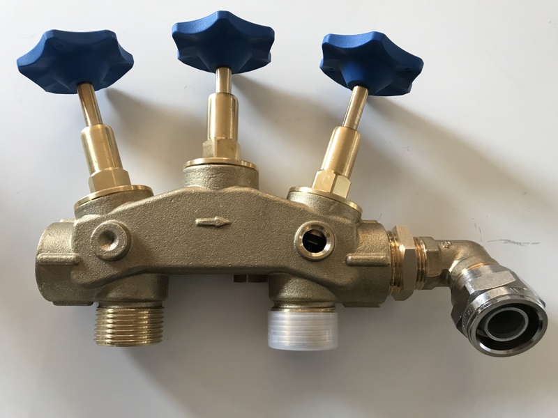

JPS schreef op zaterdag 19 september 2020 @ 22:28:
... en wat installatiemateriaal gehaald, waaronder Uponor 25mm buis om vanaf de hoofdleiding heen en terug naar de Aqmos in de trapkast te gaan. In de trapkast komt ook de meegeleverde externe Bypass.
Vandaag weer wat verder met de voorbereiding bezig geweest en nu viel me op dat de overgangsverbinding van 1" naar de 25mm Uponor een binnendiameter heeft van 14mm. Zie op de foto rechts.
Is dit niet een enorme bottleneck in de doostroomcapaciteit?

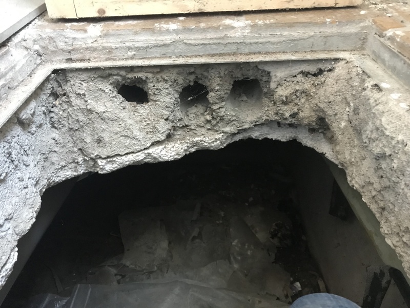

Tot slot een vraag voor de betonvloerexperts, zie de foto van het kruipluik. Wat is de breedte van zo'n deel en op welke plekken kun je nu beter wel of niet boren? In de kruipruimte kan ik het niet zien ivm isolatie.

Over het algemeen is conisch draad geschikt om met teflon of hennep vast te zetten. Recht draad is meestal voorzien van o-ringen of fiber pakking. Hennep mag je niet gebruiken bij gas. In de industrie gebruiken we meestal vloeibare pakking werkt een stuk sneller.
Ik heb bij mij door de holle gedeeltes geboord, geen betonijzer tegen gekomen en scheelt boren.

Maar over die uponor overgangskoppeling met 14mm binnendiameter: doe ik daar niet alle voordeel om 25mm uponor (19mm binnendiameter) te gebruiken mee teniet?
En voor het beton moet ik in de trapkast naar de kruipruimte boren, dat is een meter of 2-3 vanaf de buitenmuur/voordeur. Ik dacht dat die betonplaten vaste maten hadden en je op de overgangen beter niet kon boren. Wie het weet mag het zeggen!

@JPS Als je daar bang voor bent, kan je beter overstappen op tyleen. De koppelingen zijn lomper, maar de binnendiameter blijft gelijk. En laatst noemde iemand hier nog een ander alternatief.
Als je statische waterdruk nu al laag is, dan zou zo’n vernauwing best invloed kunnen hebben.

@JPS Volgens mij is dat een zelfknellende koppeling? Wat je zou kunnen overwegen is een 'echte' perskoppeling. Zoiets https://persleidingsystem...mm-90gr-btxpers-77482077/
Het schijnt dat warmteservice je de perstang nog weleens wil lenen of verhuren als je de koppelingen daar haalt. Dat is een hele degelijke oplossing, en in mijn optiek 10x beter dan tyleen.
Een andere oplossing zou zijn om een knie te pakken van 1" naar 22mm knel https://www.fitting-shop....-22-mm-8717845218454.html en dan de Uponor buis erop met deze https://www.toolstation.n...mkoppeling-2-delig/p33071
Dan heb je wat minder weerstand intern.
Voor het boren, ik zou proberen met een leidingzoeker uit te zoeken waar het ijzer zit. Dat scheelt vastslaan van je boor. Verder maakt het voor zulke kleine gaten weinig uit.

Zo'n nauwere diameter geeft een drukverlies, maar is afhankelijk van de lengte. Een heel kort stukje, zoals in zo'n koppeling, zou nauwelijks impact hebben. Dat heb ik me toch laten wijsmaken.
Je wil wel lange stukken in zo dik mogelijke buis, maar als ik zie dat thuis de watertoevoer op halve duim staalbuis zat, die half toegekoekt was door electrocorrosie, en de drukval eigenlijk nog meeviel, dan maak ik me weinig zorgen over een klein stukje vernauwing in de koppeling.

Alles staat of valt met je statische waterdruk. Ik had 25 jaar terug in deze woning nauwelijks voldoende druk om de CV bij te vullen, kwam net tot 1,5 bar. Dat is inmiddels beter geworden. Met lage drukken ga je dit soort vernauwingen wel merken. Als je al een hogere druk hebt is het minder van belang.

JPS schreef op maandag 21 september 2020 @ 19:08:
Nee. Als je een kleine vernauwing hebt in je leiding wil dat niet zeggen dat daardoor de doorstroom enorm wordt gehinderd.

Wolly schreef op dinsdag 22 september 2020 @ 14:20:
Van diameter 19mm naar 14mm is een halvering van oppervlakte. Je zou toch denken dat dat best veel effect heeft, maar ik ben niet erg thuis in de stromingsleer.

  • JPS
JPS
wizzopa schreef op dinsdag 22 september 2020 @ 19:36:
@JPS een ook nog een keerklep plaatsen.
Ja ik weet dat het zou moeten, maar ik doe het niet :+
@Rol-Co : nee is een gewone kogelkraan volgens mij. In ieder geval niet eentje die aan het vereiste keurmerk voldoet.
Een airgap voor de afvoer ga ik nog wel in elkaar freubelen.
[ Voor 18% gewijzigd door JPS op 22-09-2020 19:43 ]
  • AUijtdehaag
En dit?
Afbeeldingslocatie: https://www.mupload.nl/img/vahotbco.jpg
[ Voor 9% gewijzigd door AUijtdehaag op 22-09-2020 19:46 ]
  • JPS
JPS
Ja @AUijtdehaag , daar is een aftapkraantje voor meegeleverd (met ringetje)
  • Rol-Co
  • Laatst online: 03-09 23:40
Rol-Co
3,8kWpZ 4,98kWpO-Z-W 2,86kWpN
JPS schreef op dinsdag 22 september 2020 @ 19:46:
Aangepast, ik zag dat je er nog een paar vergeten was. :)
Overal waar het een knelfitting moer betreft hoeft niets, waar schroefdraad op schroefdraad komt heb je 55 nodig.
  • JPS
JPS
Klopt, ik zag ook dat ik iets te snel dacht klaar te zijn met geel :)
Thx, helemaal duidelijk zo!

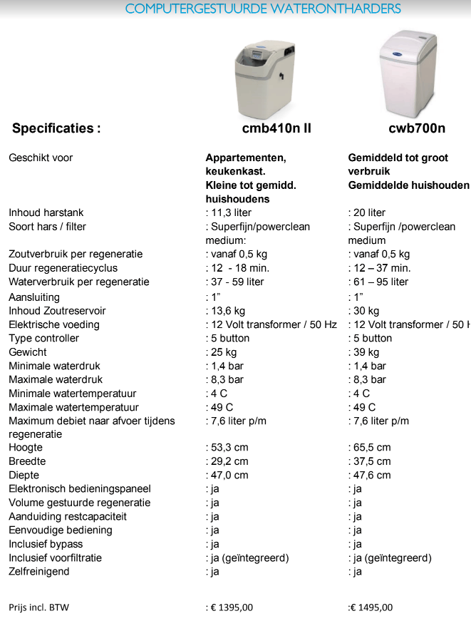

  • Serdo24
  • Registratie: Februari 2020
  • Laatst online: 11-10 00:45
Afbeeldingslocatie: https://tweakers.net/i/pRC1lbI3SlSfFuhC5XQaXCIakuI=/full-fit-in/4000x4000/filters:no_upscale():fill(white):strip_exif()/f/image/Mxz9DwsML1d512qZKmDjotad.png?f=user_large
Dag mensen, heb veel info doorgenomen, maar kan niet zeggen of het apparaat dat ze hier in Zwolle lokaal aanbieden goed is en of ik echt veel te veel betaal. Lees veel over Aqmos, maar heb geen vertrouwen in dat ik het zelf kan installeren. Welke Aqmos model is equivalent aan de ontharder in de afbeelding?

Hier ook voorbereidingen gedaan voor de ontharder.
Heb gewoon teflon gebruikt om hem vast te zetten.
Afbeeldingslocatie: https://www.mupload.nl/img/g59xrpz34x.jpeg
Afstand naar de hoofdmeter is ongeveer 1 meter.
De hoofdmeter gaat met een stukje koper van zo’n 20 cm direct over op het (oude) uponor 18mm leiding het huis in.

Ook ik ben zoekende naar een passende ontharder voor onze situatie, maar ik zie door de bomen het bos niet meer.
Mijn situatie 2 persoons, 105m3 pj, 9,4 dh.
Met 2 kranen open flow ik ca 20 l/min(1 kraan open ca 15l/min) druk is 4 bar zonder open kraan.
Een collega heeft de waterboss microboss(hieronder de belangrijkste specs.
Harsinhoud 11 liters
Spoelwater verbruik 36 liters
Duur regeneratie 12 minuten
Nominaal debiet 2,2 m3/ u (oftewel ca 36l/min echte onthardingscapaciteit van 10dh naar 0dh)
Zoutverbruik per regeneratie 0,5 kg
Adviesprijs 1400 euro(voor mij te veel van het goede wel mooie specs en zelfs een zelfreinigende voorfilter geintegreerd)
Hydrotense 10 l High flow met fleck 5800 sxt klep.
Harsinhoud 10 liters
Spoelwater verbruik 90 liters
Duur regeneratie ? minuten
Doorstroomcapaciteit 3,6 m3/ u (oftewel ca 60l/min) (is wellicht niet hetzelfde als Nominaal debiet, en niet de werkelijk onthardingscapaciteit)
Zoutverbruik per regeneratie 1,8 kg
Adviesprijs 700 euro(past me aardig beter)
Dan nog de variant van WTR
Harsinhoud 15 liters
Spoelwater verbruik ? liters
Doorstroomcapaciteit 0,6 m3/ u (oftewel ca 10l/min) (is wellicht is dit de enige die de werkelijk onthardingscapaciteit op geeft, wat overigens voor mij te weinig zou zijn)
Zoutverbruik per regeneratie ca 400 gram/m3
Adviesprijs 780 euro(past me ook nog prima)
Als laatste de aquastar 800 she
Harsinhoud 8 liters
Doorstroomcapaciteit 2 m3/ u (oftewel ca 33l/min) (volgens waterontharderkiezen)
Zoutverbruik per regeneratie 350 gram/m3
Adviesprijs 950 euro(aan de hoge kant)
Ik vind de specs zo tegenstrijdig dat ik niet meer weet wat ik nu moet geloven.
Mijn gevoel zegt dat als je 10 l hars hebt dat je dan een x aantal liters per minuut kunt ontharden.
Dat zal iets kunnen verschillen tussen de ene en de andere fabrikant, maar mijn gevoel zegt dat dit een natuurkundig proces is die geen hele grote verschillen kan maken.
Wil je meer onthardingscapaciteit per minuut dan zal de kern groter moeten.
Echter betekent een grotere kern dat ik niet aan volume gestuur regenereren kom als ik om de ca 12 dagen zou willen regeneren.
Dit heeft als gevolg veel water en wat zout verspilling.
Met dit in het achterhoofd kom ik er dus niet uit...

Ik heb nog niet echt een reactie gehad(alleen via PM wel wat tips)op mijn post.
2stimpy in "Waterontharders, wat zijn jullie ervaringen?"
Ik snap ook wel dat dit lastig is.
Maar heeft iemand wel eens getest of je bij een volledig open kraan nog volledig onthard water blijf houden?
Als ik 1 kraan vol open zet zit ik namelijk al aan 15l/m.
Alleen de grotere harskernen van hydrotens en WTR lijken dit aan te kunnen.
  • wizzopa
  • Laatst online: 07:28
2stimpy schreef op woensdag 30 september 2020 @ 22:35:
Wij hebben een 20liter harskern van Goedkopewaterontharders, ik heb die ook gekozen vanwege max aantal liters p. minuut.
Ik weet even niet meer uit mijn hoofd hoeveel dit dan was, maar ik kan het evt. testen voor je hoor.
Ik zit regelmatig op de 15 l/m maar heb nog niet getest of het dan nog volledig onthard is.
Als ik er erg in heb zal ik vanavond eens even een DH testje doen.
