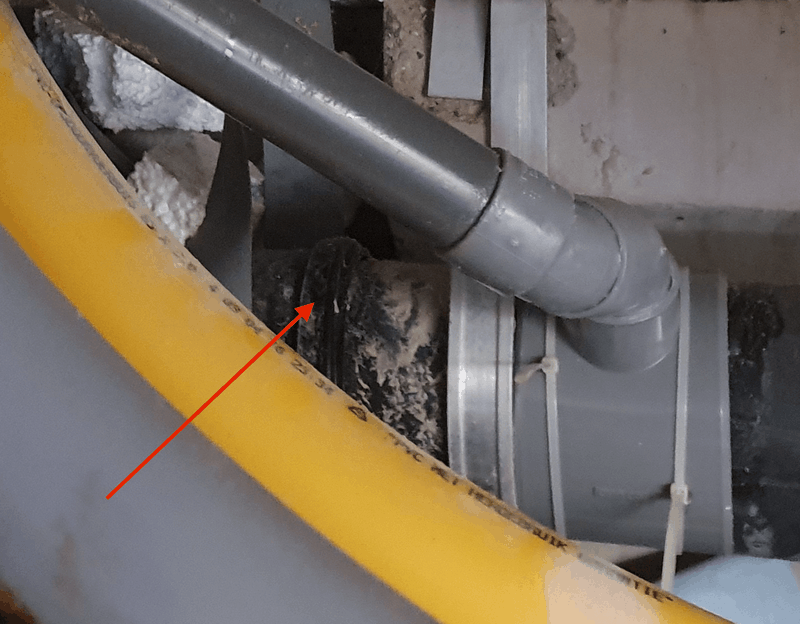

  • ericplan
  • Laatst online: 07:34
ericplan
5180 Wp PV
theredone51 schreef op maandag 17 augustus 2020 @ 11:57:
Dit is eigenlijk wat je wil gebruiken:
https://pvcbuis.com/aanboorzadel/
Heb hier zo'n versie gebruikt voor op een PVC buis, wegens gebrek aan lijmzadel voor een normale prijs in de correcte maat (160mm):
Moeten wel meer mogelijkheden zijn om dit op te lossen. Als je de foto uitvergroot zie je de manchet van de PP-buis zitten. En het lijkt erop dat de (verticale) standleiding net achter de gasleiding en achter het achterhout in een schacht zit, dus luikje maken en 45 graden T-stuk toevoegen kan mogelijk ook.
Dit gaat in ieder geval nooit echt vast zitten en op den duur lekken.Afbeeldingslocatie: https://tweakers.net/i/o3PJpHWHcl9D4Enq5Ogqa7CWn2w=/800x/filters:strip_exif()/f/image/993SCDPmj9uK29Lk9KvrmJPG.png?f=fotoalbum_large
[ Voor 15% gewijzigd door ericplan op 17-08-2020 13:31 . Reden: plaatje ]

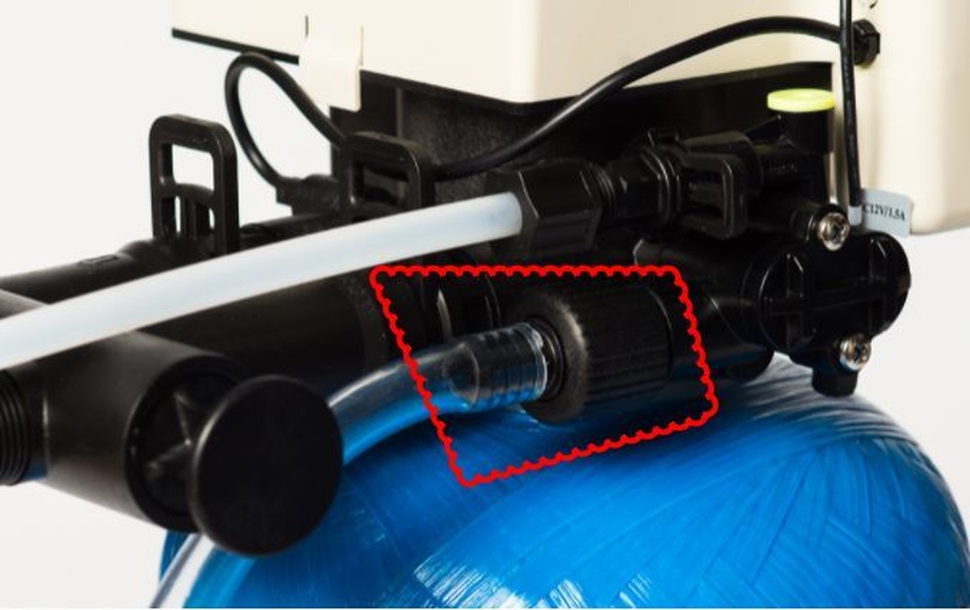

  • fietsenrex
  • Registratie: Juni 2019
  • Laatst online: 18-07 08:35
Afbeeldingslocatie: https://tweakers.net/i/SJuughtGAGtMQA0XO6A3a589A5A=/800x/filters:strip_icc():strip_exif()/f/image/XlegNvKhpgDBqKbdM4bRwFpl.jpg?f=fotoalbum_large
Aqmos staat en draait alleen klaagt moeders de vrouw nu over de smaak van het water en het prikt in haar ogen met douche...
Een handmatige regeneratie uitvoeren of resthardheid instellen?
Of iets anders aanpassen zoals de spoeltijd na het pekelen?
  • BazemanKM
  • Laatst online: 19-08 09:20
fietsenrex schreef op donderdag 20 augustus 2020 @ 10:09:
Pas zout toevoegen na de eerste spoeling bij in gebruik name.

BazemanKM schreef op donderdag 20 augustus 2020 @ 12:38:
Gedaan, eerst 15L water erin en laten spoelen en toen 25kg zout erin.

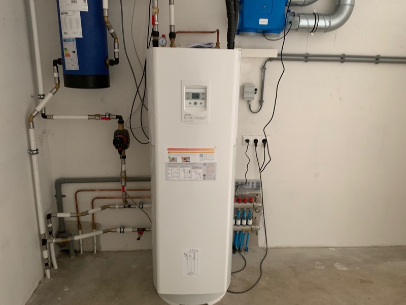

  • wizzopa
  • Laatst online: 06:16
Een update van het Work in progress.
Het is klaar en werkt. Na de post van 31 juli nog wat foto's gemaakt en die staan dus
hier..... ;)
Update van donderdag 27 augustus:
Zo na 3 dagen gaat de hardheid van het water uit mijn boilers naar beneden, 360 liter water verdunnen daar ben je wel even mee bezig ;)
Update van zondag 30 augustus:
Na 1280 liter water door de ontharder komt er nu ook zacht water uit de warmwaterkranen. :)
Update van maandag 7 september:
Na 3135 liter de eerste regeneratie de instelling is 3200 liter of 14 dagen. waterverbruik voor de regeneratie 51 liter.
Wat mij op viel, bij het bezouten van de hars het opzuigen van het zoute water na 14 minuten klaar is want dan bereikt het het zoute water zijn laagste nivo in het zout vat.
Het bezouten gaat dan wel door maar met zoet water wat dan eigelijk weer de voorloper is van de Rinse cyclus.
[ Voor 78% gewijzigd door wizzopa op 07-09-2020 13:02 ]

  • henkNL
  • Registratie: September 2019
XyRuS schreef op vrijdag 24 juli 2020 @ 20:03:
Ik heb bij goedkopewaterontharder.nl de Ceramic 15 besteld. Deze heb ik zelf geïnstalleerd en ben er tot nu redelijk tevreden mee. De redelijk zal ik straks verder toelichten..
Ik ben voor de 15L harskern gegaan omdat hier het water word aangeleverd met 14dH (schouwen duiveland) en wij redelijk veel water verbruiken.
De klep die op de Ceramic 15 zit is eigenlijk een Runxin F79B. De documentatie is hier te vinden. Boshuis levert eigenlijk precies dezelfde onder de naam Iqaulq. Er is enkel een ander stickertje op het frontje geplaatst.
De installatie is simpel verlopen, die documentatie op de website is voldoende. Alleen het zoutvat is groter dan opgegeven in de specificaties, dus die past nu helaas niet in de meterkast. Daar ga ik nog even over nadenken of ik zelf een kleiner zoutvat ga knutselen of dat ik het zoutvat verplaatst naar de trapkast.
Ik heb wel problemen ondervonden met geluid dat werd geproduceerd tijdens de backwash en fast rinse. Ik weet ook hoe het hoort te klinken omdat bij mijn ouders een Boshuis iqualq staat met dus zo'n zelfde klep..
Hier een filmpje van hoe backwash en fast rinse horen te klinken (bij mijn ouders)
[Video]
Hier een video van hoe het bij mij klonk na installatie tijdens backwash. Let dus op het piepende geluid wat veel te luid is om fatsoenlijk doorheen te slapen.
[Video]
Dit heb ik terug gekoppeld naar de leverancier maar omdat ik toch nieuwsgierig ben, ben ik zelf opzoek gegaan. Het heeft wat research gekost en heb het probleem kunnen herleiden naar de restrictie ring in de afvoerkoppeling. Deze was bij hoge flow naar de afvoer aan het resoneren.
Op onderstaande foto's zie je de afvoerkoppeling met daarin de restrictie in het rood. Die is belangrijk om de doorstroming tijdens spoelen niet te hoog te laten worden. Ik heb op de 3d printer een ring geprint die voor de rode restrictie kan worden gezet. Daardoor word deze wat stijver en kan minder makkelijk resoneren.
Met als resultaat een stille backwash en quick rinse: [Video]
Ik ben nog wel in goed overleg met de leverancier om een permanente oplossing te vinden. Waarschijnlijk een andere combinatie van restricties en jets. Het werd wel gewaardeerd dat ik dit zelf heb uitgezocht, ben voor nu akkoord gegaan dat ze er later op terug komen ivm vakantie.
En nog terugkoppeling gehad over een permanente oplossing?
Afgelopen nacht een regeneratie gehad, en hier op mijn budget 15 precies hetzelfde geluid.
Daar valt niet doorheen te slapen.
Betreft het de ring die hier in zit?
Afbeeldingslocatie: https://tweakers.net/i/QZspHU8RF2UDbtTkXVoGX1NNMT8=/full-fit-in/4920x3264/filters:max_bytes(3145728):no_upscale():strip_icc():fill(white):strip_exif()/f/image/R7oSefoLOB0iA237LMbEstoE.jpg?f=user_large
🚗 Tesla M3H - 2024 | 🏍️ Yamaha Tracer 900 - 2017 | ☀️ 3900Wp O/W + 1620Wp O/W | 🚿 D-wtw: QB1-16 | ❄️ MHI SCM40ZS-W + SRK25 + SRK20 |🔋2x HomeWizard PiB 2,7kWh
  • henkNL

  • Rol-Co
  • Laatst online: 16-08 22:12
Rol-Co
3,8kWpZ 4,98kWpO-Z-W 2,86kWpN
henkNL schreef op zondag 30 augustus 2020 @ 20:21:
Ja is die

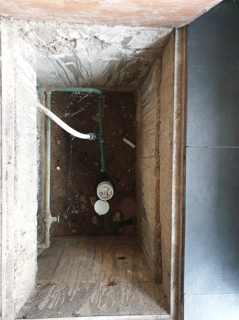

  • Waah
  • Laatst online: 23:02
@c-mattic zelf installeren was niet de bedoeling. Maar misschien kan ik iemand vragen die wel wat weet van leidingwerk. Want dat is hier vooral het probleem. Vlak na de watermeter is al een vertakking. En dat maakt het lastig plaatsen.
Afbeeldingslocatie: https://tweakers.net/i/_l1U5gk45Cauyutln3IRHNTTYu4=/800x/filters:strip_icc():strip_exif()/f/image/Zqd9UOomOZ8NB3GiDpey6Zl6.jpg?f=fotoalbum_large
Om genoeg ruimte hebben voor de watermeter, moeten de leidingen eigenlijk verlegd. Ook is er geen afvoer aanwezig. Dan moet er eerst een gat gemaakt.
Afbeeldingslocatie: https://tweakers.net/i/q97UNXHSs940EDGHJrhufkxdUGE=/800x/filters:strip_icc():strip_exif()/f/image/pawQLMUEYMLMLSoy5d7hgybK.jpg?f=fotoalbum_large
Meterkast is simpeler. Afvoer, stroom allemaal aanwezig. Ruimte lukt ook wel. Maar dan moet ik dus de vertakking vanuit de waterput naar de meterkast doen... Ook niet echt simpel.
En met 0,0 ervaring, dacht ik eraan om het maar te laten doen;-) vandaar goedkopewaterontharders.nl. dan ben ik voor ~ 1000 euro klaar.
Als ik het zelf kon.... Die R2D2-32 is best leuk, voor een leuke prijs ook (399) 340 euro zelfs.... Misschien dan toch maar kijken of ik het echt niet zelf kan. Voor 660 euro kan ik vast een loodgieter laten komen als het niet lukt :+

  • XyRuS
  • Laatst online: 07:56

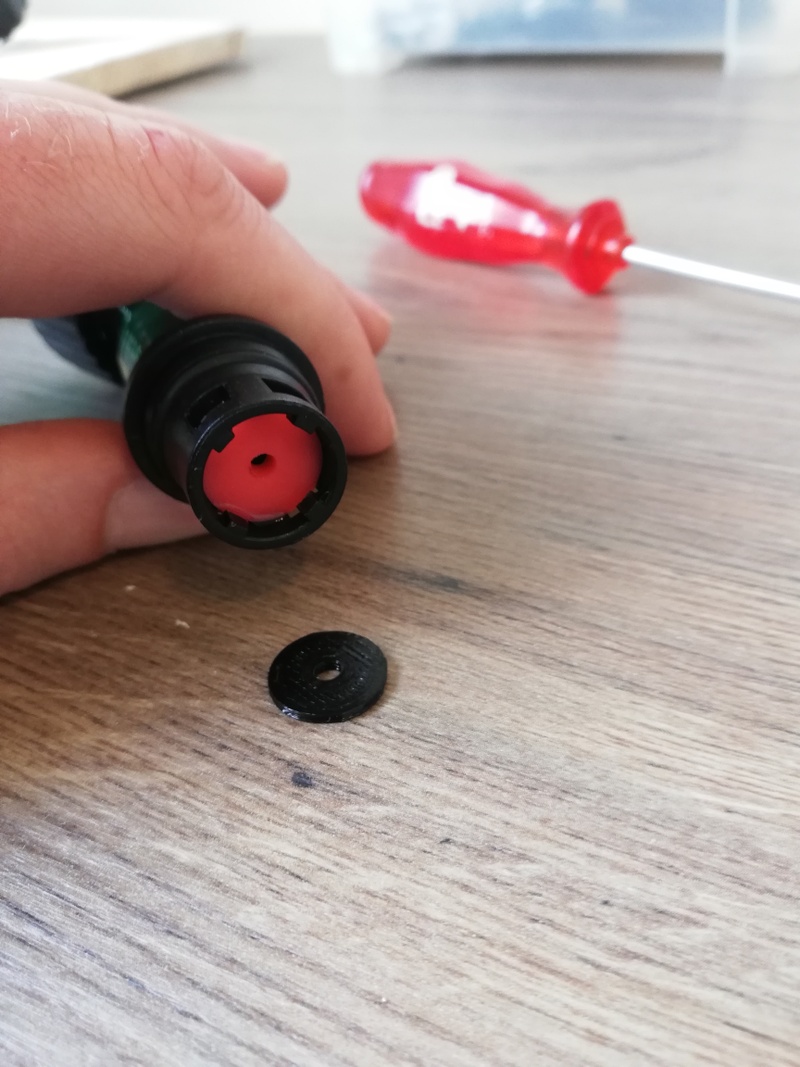

Het is inderdaad de restrictie die in dat pijpje zit, ik heb een aantal regeneraties gehad die ik bewust even handmatig heb uitgevoerd en voor alsnog is het stil.
Spijtig genoeg geen terugkoppeling gehad, de communicatie is nog wel een dingetje waar ze in kunnen verbeteren. Ik heb nog wel mijn zoutvat omgeruild voor een kleine variant. Om eerlijk te zijn laat ik het ook wel zo denk ik, geen zin in om meer energie in te steken.
Ik zit te wachten op een ender 3 vanuit china, zodra die er is kan ik je best een aantal ringetjes toesturen.

  • XyRuS
Rol-Co schreef op maandag 31 augustus 2020 @ 21:05:
Ik heb bij mij gekeken maar een ringetje ervoor kan voorover vallen, zit hij bij jou geklemd of geplakt?
Afbeeldingslocatie: https://tweakers.net/i/FG91WmP5WG2oZpQHWklJ_QxCz7k=/800x/filters:strip_icc():strip_exif()/f/image/vBGuEkaVVaBS2UaXaqFeRvKG.jpg?f=fotoalbum_large
Ring zit klem. Het is misschien wat lastig te zien op deze foto maar in de plastic koppeling zitten vier haakjes aan de binnenzijde. Daar past precies het ringetjes tussen. De rode restrictie is van silicone dus die is wat samen te duwen waardoor het klem blijft zitten. De toleranties zijn niet groot en ik ben ook bang dat mijn ringetje het ooit begeeft.

XyRuS schreef op maandag 31 augustus 2020 @ 21:09:
En wat als je een compleet ringetje print met dezelfde diameter gat? Rode er uit en plastic geprinte er in.
  • XyRuS
Rol-Co schreef op maandag 31 augustus 2020 @ 21:31:
Is wel iets waar ik over heb nagedacht en dan printen in PETG om het wat duurzamer te laten zijn. Ik vrees namelijk dat PLA niet de levensduur van de waterontharder gaat overleven.
Dit beschouw ik ook nog steeds als prototype eigenlijk en had gehoopt en op een reactie vanuit de leverancier, maar ik verwacht niet dat ze nog ergens mee komen.
Nu ik van HenkNL het bericht zie snap ik ook waarom aan de telefoon werd verteld dat er misschien wel meer mensen dit "euvel" hebben maar er geen weet van hebben dat dit geluid niet normaal is. Ik heb het voordeel dat exact dezelfde kop van een andere leverancier bij mijn ouders staat en ik het geluid ken hoe het hoort te zijn :)
Nu wil de huidige 3d printer niet zo lekker homen dus dat moet met de hand en is irritant. Ook is er een andere onderweg (al 1,5 maand). Als die straks binnen is ga ik denk ik nog wel wat door ontwikkelen en update ik hier natuurlijk.
Some0ne schreef op dinsdag 1 september 2020 @ 21:59:
Ondanks dat mijn Ceramic 20 pas 1x heeft geregeneerd, denk ik wel dat ik hetzelfde probleem heb. Aangezien de wtr pas een paar dagen is geïnstalleerd heb ik dit nog niet kunnen verifiëren. Mocht het vaker voorkomen, dan neem ik weer contact op met de leverancier. Ongeveer een maand geleden waren ze daar nog niet op de hoogte van dit "euvel" ;)
Verder trouwens prima ervaringen met goedkopewaterontharders.nl. Klantenservice denkt en helpt goed mee. Hoop in dit geval ook :P
Er is net vanuit goedkopewaterontharders contact met mij opgenomen via de telefoon. Ze hebben uitgelegd wat het probleem is en hebben een oplossing. De maat van de restrictie ring is te klein, er schijnt per ongeluk een verkeerde batch ringen te zijn gebruikt.
Er word mij een nieuwe ring toegestuurd en ik heb afgesproken dat iedereen die dit probleem ervaart contact op kan nemen met de klantenservice. Zij zullen dan ook een nieuwe toegestuurd krijgen. Tevens zou er een melding van komen op de website voor klanten die niet op Tweakers zitten.
Zodra het onderdeel binnen is en gemonteerd komt er natuurlijk weer een update. Fijn dat er toch nog een oplossing is gevonden. :)

  • henkNL
Vanwege bovenstaande zojuist even een mailtje naar goedkopewaterontharders gestuurd met de vraag of dit bij de Budget-15 ook kan worden opgelost.
Edit: Ik krijg een ander rubber opgestuurd, ik zal jullie het resultaat laten weten.

  • pizzaboertje
  • Laatst online: 23-08 15:15
Volgende week krijgen wij eindelijk de sleutel van ons nieuwe huis. Ik wil eigenlijk meteen een waterontharder laten aanleggen. Nu vraag ik mij of er voldoende plaats is om deze te plaatsen. Ik ben een redelijke leek op dit gebied en ik heb geen idee of een ontharder echt in de meterkast geplaatst moet worden of dat het ook mogelijk is om deze in mijn installatie ruimte te plaatsen. Bij beide is er water, electriciteit en een afvoer aanwezig.
Ik heb mijn oog laten vallen op een 20L model met Fleck 5800XTR klep. Wij zijn op dit moment met 2 personen maar gaan wellicht op korte termijn uitbreiden. Ook hebben wij een stortdouche in de badkamer.
Afbeeldingslocatie: https://tweakers.net/i/CSlQx2J3HCW875jttxkS4oTamUg=/800x/filters:strip_icc():strip_exif()/f/image/uvi4WhcgPtLtMHZ8dSZq3PNx.jpg?f=fotoalbum_large
Afbeeldingslocatie: https://tweakers.net/i/7NDgXFnD8JB_Kma6-hzRJJ2jVxk=/800x/filters:strip_icc():strip_exif()/f/image/y1NanK2dlHnldC8ZCUpyx0Wd.jpg?f=fotoalbum_large
  • habbekrats
  • Laatst online: 06:11
@pizzaboertje
Ik zie op de foto onder 5 aftakkingen na de watermeter vertrekken, is het bekend waar de afnemers zitten ?
Buitenkranen zou je gewoon zonder onthardwater kunnen gebruiken.
Aangezien er geen gasmeter zit heb je wel wat meer ruimte , vraag is of je de zoutbak kwijt kunt.
Op de bovenste foto is ruimte zat, vraag is of dan alle gewenste afnemers in huis onthard water krijgen.
btw welke prutser heeft de voedingskabel voor de elektra zo gemaakt ?

  • ericplan
ericplan
5180 Wp PV
Zit die kunststofleiding nergens in een mantelbuis? (Of ben ik ouderwets en hoeft dat tegenwoordig niet meer?)
A'dam PVOutput
@pizzaboertje In de meterkast is ruimte genoeg hiervoor! Op deze manier kun je ervoor zorgen dat je zelf kunt bepalen voor welke aftakking de waterontharder gaat komen.
Zoutvat kun je boven de harscilinder plaatsen of in een andere ruimte! Maar net wat jouw voorkeur heeft.
