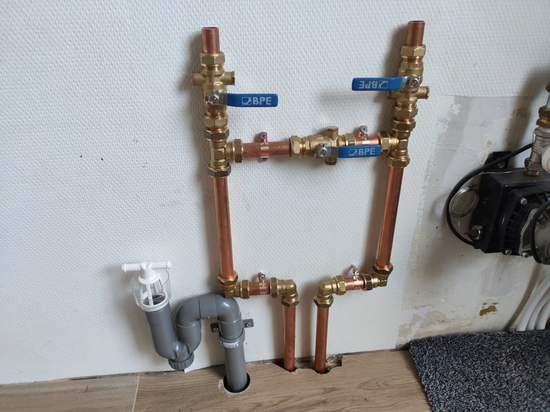

Zo, net even de Aqmos R2D2 geinstalleerd, gisteravond de bypass al aangesloten maar heb nog geen stroompunt. Apparaat ging gelijk een brine doen van een half uurtje, even een testje gedaan met 5ml water en bleef groen bij de eerste druppel -> 0 dH kennelijk. Keukenkraan schoongemaakt met anti-kal en kids gaan nu onder de douche.
Denk dat we het als eerste zullen merken bij de stoomoven, daar gebruiken we nu flessen demi-water (5L per week ongeveer) maar ga nu dus gewoon kraanwater voor gebruiken. Ervaring is dat het na een week gelijk een laagje kalk is in het kookputje.
1e bevinding: vindt het water wel een beetje raar smaken, alsof er iets op je tong blijft plakken.
  • Possible
  • Laatst online: 12:54
@Helox-in-a-box heb je een foto hoe je de bypass hebt aangesloten? Ben benieuwd hoe je dit hebt gedaan :)
  • Helox-in-a-box
  • Laatst online: 23-10 18:17
Possible schreef op donderdag 16 juli 2020 @ 21:25:
Afbeeldingslocatie: https://tweakers.net/i/9aHqgbtIWpcIpa0LYJJO3fOVHBM=/full-fit-in/4920x3264/filters:max_bytes(3145728):no_upscale():strip_icc():fill(white):strip_exif()/f/image/EYxpFpGtibBIeNPs0iUJS8lX.jpg?f=user_large
Input van onderaan, bovenaan afsplitsing naar rechts is de keuken en toilet op begane grond met Uponor leidingen. Gaat verder 22mm koper naar boven (CV, douche, toilet).
Afbeeldingslocatie: https://tweakers.net/i/yuaQj73IN_1myHsC5tOGgTIhZRs=/full-fit-in/4920x3264/filters:max_bytes(3145728):no_upscale():strip_icc():fill(white):strip_exif()/f/image/cd0yEQKmKKer0kGelBCEVOi6.jpg?f=user_large
Afvoer, jaja komt nog een airgap aan ;)

Teflon tape tussen de wartel van de flexslangen?
PV- 8530Wp..... SWW- Atlantic 200….. WP- Daikin 3,5kW….. Foto’s.....
  • Possible
@Helox-in-a-box je hebt hem dus niet direct na de water meter geplaatst? Ik wou hem eigenlijk op deze manier installeren:
Afbeeldingslocatie: https://www.mupload.nl/img/kjrdt5.jpeg
Zaag door de buis halen, bypass ertussen plaatsen en dan met twee knietjes door de meterkast boren richting de garage en ontharder (waar hij komt te staan)
Maar twijfel of daar genoeg ruimte voor is .. had ik al met @wizzopa besproken :P

Possible schreef op donderdag 16 juli 2020 @ 22:05:
Overigens voor de afvoer.. mag deze ook iets hoger liggen of moet deze perse lager liggen?
Je kunt ook de hoofdwaterleiding doorzagen, dan met knietjes naar de garage en daar de bypass plaatsen. Dan kun je meteen met de flexibele slangen de ontharder aankoppelen. Die kwam daar toch te staan?
En de afvoer van het spoelwater mag best hoger liggen. De evt. afvoer van het vulwater van het zoutreservoir niet. Die moet in ieder geval lager.
Lijkt voor de meter of heb ik het mis?
  • Helox-in-a-box
wizzopa schreef op donderdag 16 juli 2020 @ 21:43:
Ja had gezien dat er van de viltjes bij zaten, kon geen hennep vinden zo 123. Is dat nog done? Ben geen loodgieter he ;)
Rol-Co schreef op donderdag 16 juli 2020 @ 23:39:
Nee de meter zit links onder (je ziet nog net de beugel)
Denk niet dat het gaat passen, je moet immers het ding er nog tussen krijgen en denk dat de buis zo'n 2cm bewegingsruimte nodig heeft. Denk dat wat @athvdk voorstelde wel een goed idee is, heb je meer werktuimte. De afvoer heb ik inderdaad hoger liggen voor het spoelwater, dat ging er best wel met een vaart erdoorheen. Vulwater heb ik gewoon onder het luikje laten lopen de kruipruimte in, denk niet dat daar veel uit komt toch?

Helox-in-a-box schreef op donderdag 16 juli 2020 @ 23:48:
Mijn reactie was op @Possible :)
De wartels moeten zonder tape, alleen de fiber ringetjes er tussen.

@Rol-Co nee dat is na de meter, zie stukje uponor wat de grond in gaat daar.
@Helox-in-a-box wat bedoel je met vulwater? Ik dacht dat elke ontharder maar 1 afvoer had voor regeneren. De aqmos heeft ook nog 1 extra overstroom beveiliging?
Hoe groot is de kans dat zoiets überhaupt niet zal werken.
@AUijtdehaag die gas meter zit heel heerlijk wel een beetje in de weg lol

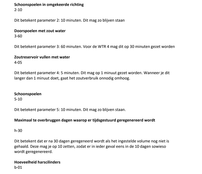

wizzopa schreef op zondag 19 juli 2020 @ 10:05:
De verhoudingen tussen 8, 15, of 60 liter hars is het verbruik van spoelwater en zout toch gelijk.
Lijkt me niet, meer hars is minder regeneren en dat spoelen gaat op tijd, (nee ik bedoel niet tijd gestuurd).
Voorbeeld:
8l is elke 2,3m3, 15l is 4,2 m3 20l 5,6m3
Regenereren is 5 min zoutbak vullen, 10 min pekel spoelen, 10 min na spoelen, dus dat blijft het zelfde voor een 8 of 20, dat is ook wat je in de unit in moet stellen.

Rol-Co schreef op zondag 19 juli 2020 @ 10:24:
Voorbeeld:

wizzopa schreef op zondag 19 juli 2020 @ 10:32:
Stel je hebt 8 liter hars deze is verzadigd met kalk om deze hars schoon te maken heb je 1,5 kg zout nodig, heb je dan voor 16 Liter hars ook 1,5 kg nodig.
Zoals ik zei, gaat met tijd, dus zelfs afhankelijk van je waterdruk thuis, denk jij dat die fabrikanten het zo krap afstellen? Beter wat langer lopen met zout en spoelen zodat de ontharder goed werkt, meer verbruik is jouw probleem. ;) zie ook punt 4 bijv in het plaatje, dat scheelt al 75% water.
Dus ja een 8 en 15l hebben dezelfde tijd, tenzij je dat zelf gaat uitvinden met andere tijden.

Ik ben dit weekend eens aan de slag gegaan om de voorbereidingen voor mijn water ontharder te maken.
Eerst een paar gaten in de vloer gemaakt.
Helaas niet helemaal op de plekken die ik eigenlijk wilde, maar had geen keuze door beton fundering.
Daarna onderin de kruipruimte alles aansluiten op de hoofdwaterleiding en het riool.
Ik moet alleen nog puntstukken monteren bovenaan en dan kan de ontharder erop.
Ik heb middels kogelkranen nu mijn eigen bypass gemaakt waardoor ik ten allen tijde gewoon de water ontharder los kan koppelen zonder probleem en ik dan toch water blijf houden.
Bij de linkse bovenste kogelkraan komt nog een aftapplugje erin.
Later deze week (als ik de goede slangen heb) de ontharder aansluiten.
Daarna wordt de hele wand nog afgewerkt met een kast zodat alles aan het zicht onttrokken is.

Frank_P schreef op maandag 20 juli 2020 @ 10:25:

Waar komt de witte aircap vandaan.
  • Frank_P
  • Laatst online: 23-10 23:06
wizzopa schreef op maandag 20 juli 2020 @ 11:14:
Die heb ik erbij besteld bij goedkopewaterontharders.
