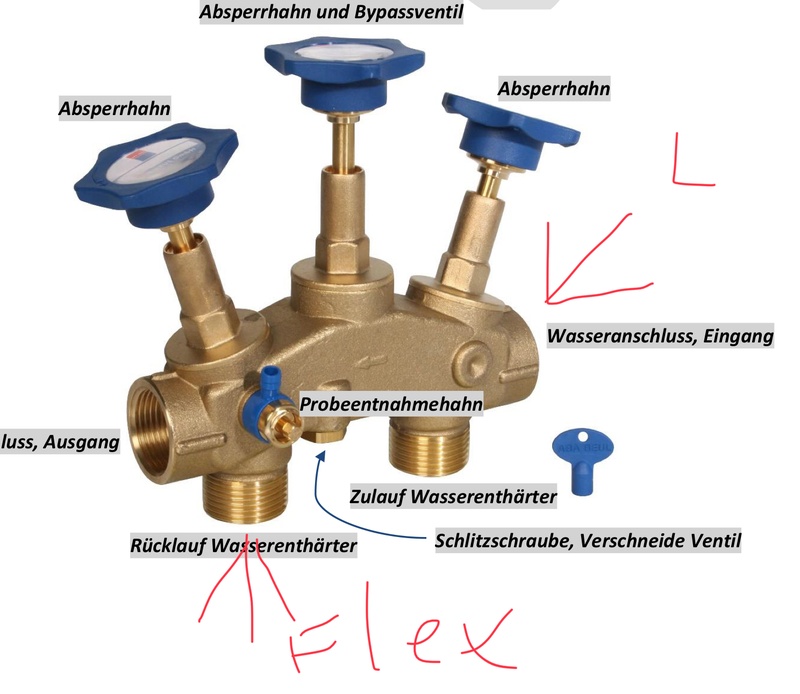

Heeft iemand hier een 22mm water aansluiting met een bypass met 1.25 inch aansluitingen? Kan namelijk geen verloopnippels hiervoor vinden, wel eentje van 22mm knel naar 1 inch maar dan moet nog een extra verloop je tussen...
  • wizzopa
  • Laatst online: 14:02
Helox-in-a-box schreef op zondag 12 juli 2020 @ 23:25:
Een verloopring van 1 1/4 x 1 https://www.aspius.nl/mes...38SQetEAQYCiABEgJSUfD_BwE als voorbeeld

Ik ben zelf ook de zooi bij elkaar aan het zoeken en dan is het weer jammer dat er geen Hornbacher in de buurt is.
Morgen even onder de vloer naar de afvoer mogelijkheden kijken.
BTW welk keerklep gebruik jij.
PV- 8530Wp..... SWW- Atlantic 200….. WP- Daikin 3,5kW….. Foto’s.....

wizzopa schreef op maandag 13 juli 2020 @ 18:06:
Er bestaan ook rvs flexen die 3/4 buitendraad en andere kant binnendraad (wartel) hebben, 2 draadstukken 3/4 naar 22 en klaar.
Ik gebruik geen keerklep, mijn meter heeft een terugslagklep.

Rol-Co schreef op maandag 13 juli 2020 @ 18:20:
1" Flex word mee geleverd of deze https://www.aqmos.com/was...-mit-anschlussset-1?c=126
of deze https://www.aqmos.com/was...-und-montageblock-1?c=126
het verschil is het kraanblok
met een los zoutvat kan ik niet kwijt.
  • Helox-in-a-box
  • Laatst online: 12:56
3/4 inch is toch 19mm? Heb nu de 1.25 > 1 inch besteld met een 1 inch buiten draad naar m22 knelkoppeling.

@wizzopa @Helox-in-a-box
2x deze
https://www.warmteservice...1jEgIREAQYASABEgJ7f_D_BwE
2x deze 1-1/4 of 5/4 naar 1"
https://www.nauticgear.nl...BiABEgL6HfD_BwE#1067=2574
Probleem is alleen dat die laatste denk ik niet lekker aansluit op de wartel van de flex, vaak scherp en niet vlak. Je kan hem natuurlijk wel vlakken op een stuk schuurpapier op vlakke tafel of glasplaatje. Die flex kan beter 1 kant buitendraad hebben in duims of 3/4.

  • wizzopa
Mooie koppelingen maar ik heb hier 15mm vanaf de watermeter en twijfel of ik zelf de bypass maak of dat kraanblok er bij bestel, voor 30 euro verschil wordt het wel lastig om dat zelf te maken.

wizzopa schreef op maandag 13 juli 2020 @ 18:58:
15mm ? Ok!
Kan je zonder dat kraanblok aansluiten dan? Hier zit dat met kunststof pijpjes met O-ringen en clips vast.

Helox-in-a-box schreef op maandag 13 juli 2020 @ 18:41:
Ja dat is goed, als de eerste ook buitendraad is. ;)

Ah ja, die had ik gezien, mooi en handig blokje. Maar waarom dan die puntstukken nodig met 22 knel? Of gaat @Helox-in-a-box hem zonder deze unit aansluiten.

wizzopa schreef op maandag 13 juli 2020 @ 18:35:
Byzonder! Een cabinet is niet meer dan een groter zoutvat waar een fles in staat, dus los zou minder ruimte innemen.

Rol-Co schreef op maandag 13 juli 2020 @ 19:33:
Dan ga ik toch nog even meten, maar dat is een actie voor morgen.

Rol-Co schreef op maandag 13 juli 2020 @ 19:17:
Deze is voor de waterleiding bypass, daar komen dan de flex leidingen op, deze zijn volgens mij 5/4 en daar zitten dan nog plastic verloopjes bij van Aqmos zelf.
Foto’s volgen wel als alles binnen is ;)
  • wizzopa
Helox-in-a-box schreef op maandag 13 juli 2020 @ 19:56:
Is dat deze die binnen moet komen? https://www.aqmos.com/was...-und-montageblock-1?c=126
Zoals ik het ziet passen de flexen direct op de ontharder en direct op het bypass blok, enige wat je nodig hebt is 1" puntstuk naar 22 knel om tussen de leiding te maken, of een andere maat natuurlijk als je leiding 15 is bijv.
Afbeeldingslocatie: https://tweakers.net/i/2156mhVaDZx8u4EaC5Id1fmVd2U=/800x/filters:strip_icc():strip_exif()/f/image/jLZ4ktZwXB48rwM5giFUlbBY.jpg?f=fotoalbum_large
Afbeeldingslocatie: https://tweakers.net/i/89XXVos9hJj5jK-N6xfQxYSgikQ=/800x/filters:strip_icc():strip_exif()/f/image/6o1twt4xbXuODpoJN1JaPSh8.jpg?f=fotoalbum_large

Ik ben ook geïnteresseerd in de Aqmos R2D2-32, maar vraag me af of de capaciteit hoog genoeg is.
Om de een of andere reden gebruiken wij 171m3 per jaar. Met zn 3en. Vraag me niet hoe :)
Klopt mijn berekening?
171m3 is ongeveer 470l per dag.
In Enschede is de hardheid +- 10dH.
Volgens het datablad is de capaciteit 3200l bij 10dH. Dat betekent dan dat hij ongeveer 1x per 7 dagen gaat regenereren (3200/470)?
Per regeneratie gebruikt hij 1,28kg zout. Er gaat 25kg in, dus ongeveer 1x per 136 dagen moet ik hem vullen?
Denk trouwens dat ik hem initieel alleen op warmwater en wasmachine aansluit, dus dat scheelt al veel. Dan zit toilet er niet op. Planning is dan om alleen naar badkamer ook koudwaterleiding onthard aan te leggen.
En hebben jullie enig idee hoeveel liter water het regeneren kost?
[ Voor 15% gewijzigd door TeunVR op 14-07-2020 14:25 ]

Ik lees in de installatiehandleiding en gebruikshandleiding van Aqmos trouwens dat ze een filter voor en na de ontharder aanbevelen:
Insbesondere zum Schutz vor Verschmutzung und Verschlammung der Enthärtungsanlage muss vor dieser ein Wasser- filter installiert werden.
en
Ebenfalls wird der Einsatz eines Schutzfilters hinter der Anlage empfohlen, da durch mechanische Beschädigung oder Materialfehler Ionenaustauscherharz ausgespült werden könnte.
Hebben jullie dat ook?

@TeunVR nee geen filter , ben zeg dus ook aan het kijken naar die aqmos ontharder.
Maar ik denk persoonlijk dat de capaciteit te weinig is. Hars inhoud van de aqmos is (uit m’n hoofd) 8 liter

Maar wat betekent die hars inhoud? Is dat een beperking?
Want in de specs staat 1m3/h als doorvoer bij 20->8dH of 240l/h voor 20->0,5dH.
Dat laatste is "maar" 4l/minuut, maar ik hoef maar van 10dH naar 0.
En onze douche is +- 8l/minuut.

  • Helox-in-a-box
Net de knelkoppeling 22mm naar 1 inch binnen gekregen en deze passen er direct op. Zijn dus 1 inch schroefdraden... kennelijk moet je dus de binnenkant meten? Weer wat geleerd
  • Possible
  • Laatst online: 12:20
@Helox-in-a-box welke is dat ? Voor montage blok?

  • JPS
JPS
Door de goede aanbieding van Aqmos ben ik ook bijna overstag om het R2D2 cabinet aan te schaffen ipv een Pentair Fleck Duo voor in de meterkast.
Het cabinet moet dan wel in de trapkast komen waardoor ik leidingwerk vanaf de meterkast een paar meter onder de vloer (via de kruipruimte) moet gaan leggen.
In de meterkast wil ik het bypass montageblok van Aqmos tussen de 22mm waterleiding plaatsen en moet dan daar (flexibele) waterleiding aansluiten die naar de trapkast gaat. Daarop moeten dan de meegeleverde flexibele slangen van de Aqmos komen.
Ik heb geen ervaring met flexibele leidingen en koppelingen. Wie kan mij svp helpen met wat ik nodig heb?
Verder heb ik nog een tip voor regeneratiezout: momenteel bij Welkoop/Boerenbond in de aanbieding voor 9€ per zak van 25kg.
