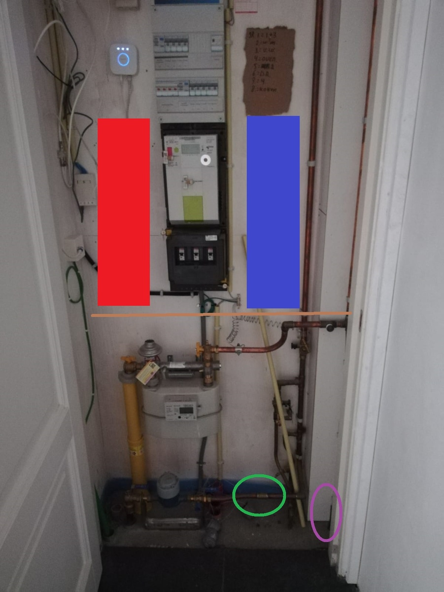

Bij ons is iemand langs gekomen van Pure Water om te bekijken waar we de ontharder (Hydrotense 14L StandAlone) in de meterkast kunnen plaatsen, nu was de beste / enige optie om dit op hoogte te doen. Daarvoor moet ik een plank gaan plaatsen waar ik hem op kan zetten, ik vroeg mij af of iemand van jullie dit ook heeft gedaan en hoe je dit hebt aangepakt. Aangezien ik in geen geval wil dat hij gaat doorbuigen / doorbreekt en dus al het water de meterkast inloopt..
  • habbekrats
  • Laatst online: 22:33
Gynnad schreef op dinsdag 30 juli 2019 @ 19:57:
Op hoogte voor de groepenkast ?? Zou ik echt niet doen.
  • titan1901
  • Laatst online: 21-08 19:00
Hier zou ik inderdaad niet aan beginnen. Volgens de NEN norm moeten wateraansluitingen in het onderste gedeelte van je meterkast zitten:
Afbeeldingslocatie: https://i.imgur.com/eDaUHMo.png
Dit is om te voorkomen dat bij lekkage het water je gehele elektrische installatie onderspettert/sproeit.
Bij mijn meterkast loopt ernaast een soort loze ruimte waar ik de ontharder in heb gezet. Plankje op maat gemaakt (reststukje van de Ikea opruim-afdeling) en daar vijf sterke hoekijzers onder. Die gaat nooit lopen op deze manier. Het zoutvat staat hier boven de harscylinder.
Afbeeldingslocatie: https://i.imgur.com/bE8rwZQ.jpg?1
Nogmaals: boven je elektra zetten zou ik afraden.
  • Gynnad
Het is dus niet boven de elektra, maar er naast. De water aansluiting en afvoer zitten op de grond, echter de installatie zelf komt dan op hoogte naast de groepenkast. Er onder is geen ruimte i.v.m. de gasaansluiting, dus we hebben verder ook geen keus eigenlijk, behalve het niet te doen.
Het rode gedeelte zou dan het apparaat komen te staan, in het blauwe gedeelte het zout reservoir, de bruine streep is dan de plank en onderin de groene cirkel is de water aansluiting en de paarse cirkel is de water afvoer. Dus mocht het overstromen, dan zou het in principe in het onderste gedeelte terecht komen, waar geen elektra zit.
Afbeeldingslocatie: https://tweakers.net/ext/f/1zixtiE0Rk6ZOvHAq53dHBGr/medium.jpg
[ Voor 48% gewijzigd door Gynnad op 31-07-2019 07:18 ]

Wij hebben een gang met daarin links de meterkast, en achter de rechtermuur van de gang zit de berging. We hebben ervoor gekozen het in de berging te doen, de enige andere mogelijkheid was namelijk de kruipruimte omdat de meterkast te vol was. De berging gaat prima en is makkelijk bereikbaar. Mocht jullie daar ook een soortgelijke ruimte hebben, dan is dit een idee. Onze waterleiding ging onder de gang door, dus ze hebben gewoon eventjes wat gaatjes geboord voor de leidingen.

Dat is helaas geen optie, achter de links van de en achter de meterkast zit de keuken / open woonruimte en rechts van de meterkast zit de WC. Dus we hebben ook niet echt opties om uit te wijken naar een andere ruimte.

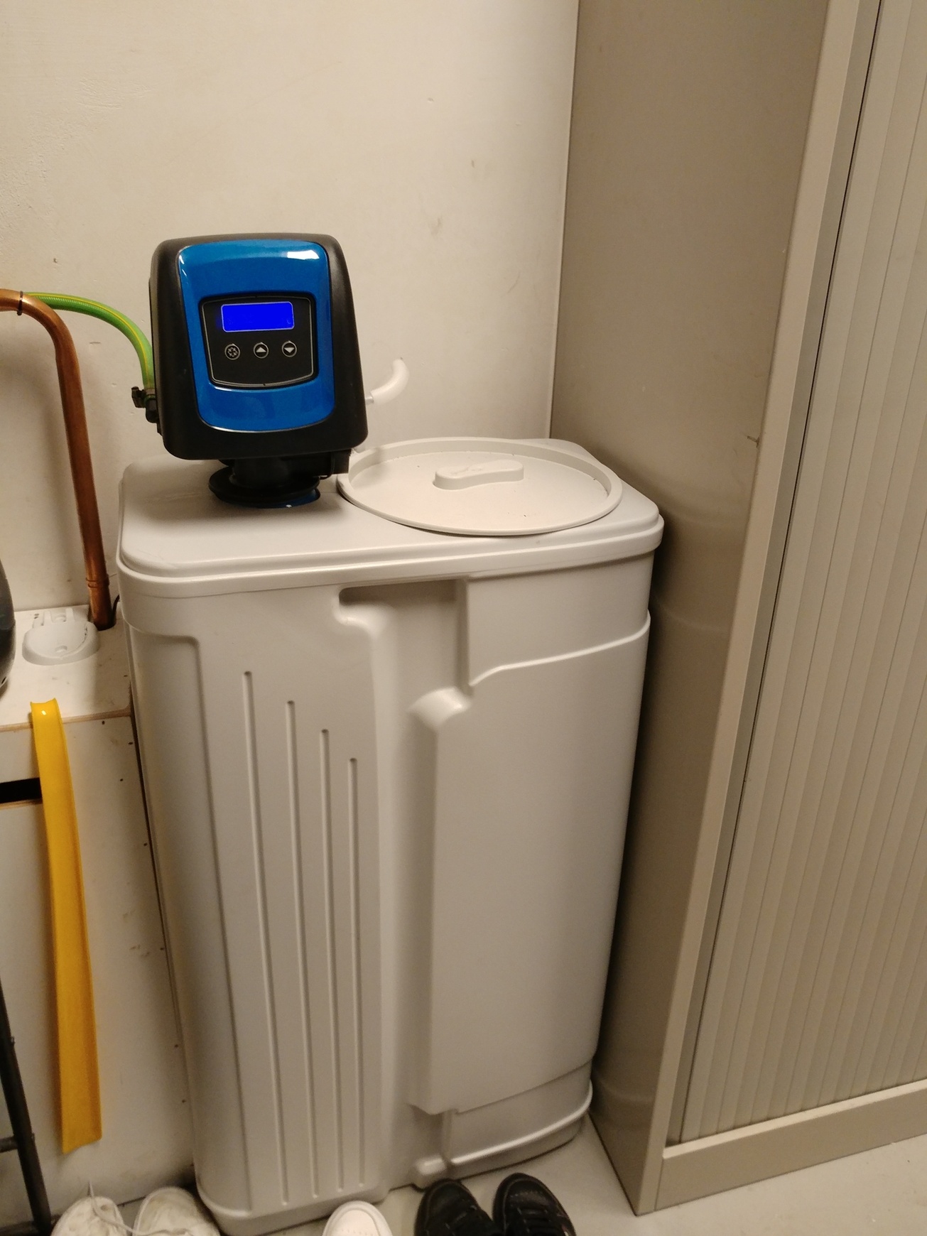

Vd week een aquastar 800 geplaatst
Afbeeldingslocatie: https://scontent-amt2-1.xx.fbcdn.net/v/t1.0-9/67650285_2422278571144565_3921716908352602112_o.jpg?_nc_cat=104&_nc_oc=AQkoRKzZEapf9FHLX5cdVBPXOThHKPjNgYBCgnp9FTCQfubO67SN3aWaXN9oJT8Hops&_nc_ht=scontent-amt2-1.xx&oh=85c903a5c4e24498656d9a80abe59eab&oe=5DDC3B61
Simpele installatie alles is meegeleverd.

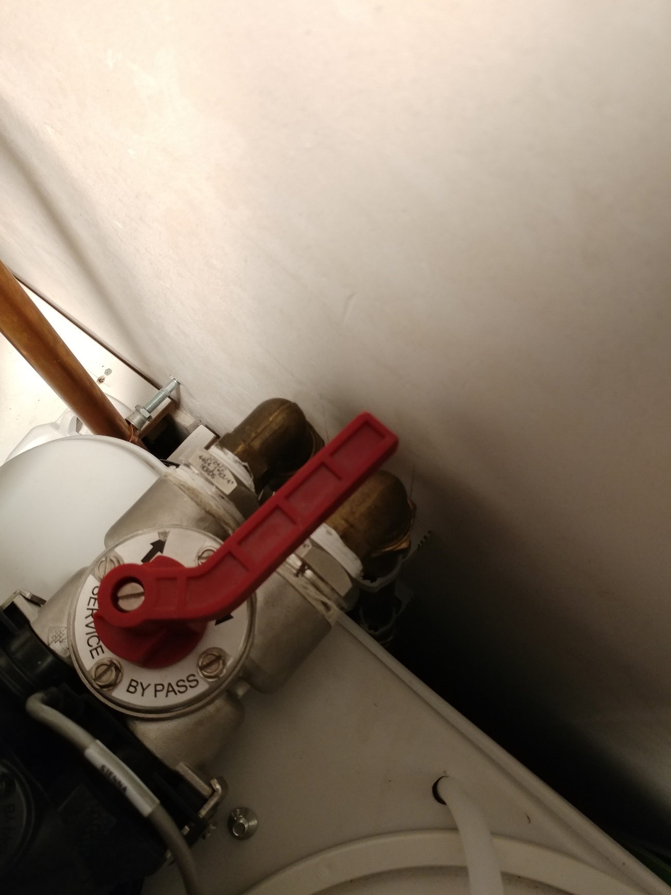

  • Laatst online: 15-08-2025
Hello,
ik vermoed dat ik hier wat hulp kan krijgen. Recentelijk een nieuw huis gekocht. Met waterontharder (Of hoe je het ding ook mag noemen). Dat zei de vorige eigenaar toch.
Nu ben ik hem even van dicht aan het bekijken maar raak ik er niet uit. Er staat niet eens een merk op. De vorige eigenaar is ook niet meer bereikbaar voor commentaar.
Nu lees ik hier dat er ook een afvoer moet zijn? Dat is iets wat de mijne niet blijkt te hebben... Er zit zout in... Zo ver ben ik al... (Ik hoop toch dat het zout is...)
Nu zie ik aan de kranen dat het toestel waarschijnlijk niet werd gebruikt door de vorige eigenaar. Ik durf hem ook niet onmiddellijk aan te sluiten, bang dat ik iets verkeerd zou doen.
Voor ik een loodgieter bel om alles uit te leggen en te bekijken had ik graag hier m'n licht opgestoken of jullie meer weten?
Dit zijn de foto's:
Afbeeldingslocatie: https://cl.ly/b43aea019740/IMG_1382.png
Afbeeldingslocatie: https://cl.ly/9b8f1f4bc49e/IMG_1383.png
Afbeeldingslocatie: https://cl.ly/e6dd340bf44d/IMG_1384.png
Afbeeldingslocatie: https://cl.ly/015b59b37d21/IMG_1385.png
Afbeeldingslocatie: https://cl.ly/401366da4cc1/IMG_1386.png
Alvast bedankt voor enige hulp.

Lijkt op een oud model Fleck besturing, ronde rode tandwielknopje indrukken dan kun je met de zwarte draaiknop een spoelcyclus handmatig uitvoeren, vraag me niet welke kant op.
Als deze al lang in bedrijf is zou je er eens harscleaner in het zoutvat kunnen doen.
Er lijkt geen water in het zoutvat te staan, ik weet niet hoe hoog het zout in de bak ligt maar even voelen of er water onder in de bak staat.
Bij een spoel cyclus gaat via het afvoer slangetje water naar riool, is meestal maar een dun slangetje 12 mm
Slangetje lijkt gewoon op de grond te liggen op 1e foto ?
Zo te zien ligt er ook een stekker op de grond is die ook van de ontharder ?
Hardheid meetsetje bestellen en de resthardheid meten om te testen of het apparaat werkt. Niet alle loodgieters hebben verstand van waterontharders

@habbekrats bedankt voor de info! Dat hielp me al heel wat.
Het buisje dat je ziet is geen afvoer, gewoon wat vuiligheid. Deze is nergens te vinden.
Ik snap ondertussen hoe ik de regeneratie moet instellen.
Ik kan de regeneratie instellen op uur van de dag en na hoeveel M3.
In het vat zit alleen maar zout, keihard, geen doorkomen aan om te voelen of er water inzit.
Echter zit ik nog met m'n handen in het haar waar het 'afvalwater' dan heen gaat... Er is wel een afvoertje bovenaan de pot waar ik een darm kan op aansluiten maar het zou me verbazen dat dit het is...
Onderaan is er nergens iets te bespeuren, alles potdicht...
In de witte pot zit dan de 'duiker fles' (Om het maar een naam te geven) waar die Fleck 5600 opzit en waar ik dus de regeneratie kan instellen...
Het is niet mogelijk dat deze werkt zonder afvoer vermoed ik?
Ik durf hem nog steeds niet aan te sluiten, schrik dat ik iets verkeerd doe en m'n water 'fucked up' is :D 8)
Maak eens betere foto's.
Met name van de achterkant van fleck.
Daar is de logische plek voor het begin van de afvoer.
Dus ergens moet je 4 mogelijkheden hebben.
Water in
Water out
Water in en out naar zout.
En de afvoer.
Heeft hij een bypass? Zoja, kan je de water out kant dichtzetten en de regeneratie starten,. Zie je meteen waar het afvoer water uit komt.
Wel eerst voor de zekerheid wat water over het zout. En kijken of je het wat losser kan maken.

@Emielvanputten ik moet blind geweest zijn! Er loopt inderdaad nog een darm van de Fleck naar mijn muur op een koperen buis, ik vermoed dat dat de afvoer zal zijn naar het riool.
Dan heb ik nog een buisje dat in de witte container loopt, ik vermoed dat dat water in & out naar zout zal zijn zeker?
Er zit een bypass kraan op ja.
Giet ik gewoon een emmer water in de witte container en zet ik hem automatisch op regeneratie?
Nog 2 foto's:
Afbeeldingslocatie: https://cl.ly/ea4e3411ad7f/IMG_1391.png
Afbeeldingslocatie: https://cl.ly/fb1819d621be/download/IMG_1392.png
2 de foto wit kniestuk grijs buisje gaat van en naar het zout.
Dus ik zou het zout even losmaken., Emmer water er in en even hakken met een schroevendraaier of zo.
Geef het water de tijd wat te doen. En geef het de kans om zout te worden..
Nu komt het leuke, jou bypass is of alles langs de ontkalker of alles door de ontkalker.
Ik heb een bypass met 3 losse kranen, kan dus de invoer openlaten terwijl de uitgang dicht staat.
Dit lukt bij jou dus niet, nu ligt het even aan het apparaat, maar ik vermoed dat hij vers water gebruikt na de zoutspoeling.
Dus testen betekent een connectie met de rest van je huis.
Zou even een paar liter fles water halen bij de super en een test set voor kalk. En dan gewoon testen.

  • Stefke
  • Laatst online: 22-08 11:19
We hebben er nu weinig last van in onze woonunit (ouwe meuk), maar we krijgen allemaal zwarte kranen en ander zwart sanitair (doucheruitprofielen etc). Dat zwarte spul kun je niet met ontkalker schoonmaken want dat tast de zwarte laag aan (misschien niet als je zwarte kranen uit het topsegment hebt, maar die krijgen we niet ;) )
Het punt is dat we een betonplaatfundering hebben en alle waterleidingen en afvoeren er al in liggen. Oorspronkelijk zou ik een afvoer in de meterkast maken (just in case), maar die is er niet gekomen (eigenlijk: vergeten). Ons huis is momenteel nog een casco en we zijn bezig met het waterdicht maken van de buitenzijde. Binnen is nog weinig gedaan
De mogelijkheden voor een eventuele ontkalker zijn dus al redelijk beperkt want:
- ik kan hooguit nog ergens een afvoer koppelen op een inmiddels bestaande afvoer, maar dat traject kan niet lang zijn want dat zal door de eindvloer moeten lopen (om allerlei redenen niet goed)
- het waterleidingtraject is al verdeeld: 1 verdeelpunt koudwater vanuit de meterkast naar het hele huis, 1 verdeelpunt warmwater vanuit de bijkeuken waar de WP komt te staan (en dat water komt natuurlijk van het koudwaternet)
Met betrekking tot het water heb ik dan de volgende mogelijkheden: of koppelen op het koude water (bij de meterkast), dan heb ik ontkalkt water in het hele huis (maar ik lees dat dat ook weer niet goed hoeft te zijn), of koppelen op het warme water (bij de WP), dan zijn enkel alle warme bronnen ontkalkt. Ik heb bij de wasmachine en vaatwasser warm water aansluitingen voorzien.
Bij de WP is een afvoer beschikbaar. Bij de meterkast kan ik nog een extra afvoertje maken richting het toilet.
Het is dus mogelijk om nu nog voorzieningen te treffen, alleen de vraag is waar.
Het gemakkelijkst is bij de WP, en mijn gedachte was dat het warme water dan gemengd wordt met het koude water (bijv. in de douche) en dat het dan in ieder geval zeeer zacht water is bij al het sanitair (als je warm water gebruikt wordt dat vrijwel altijd gemixed)
Bij de meterkast is wat meer werk, en levert ontkalkt water in het hele huis.
Ik kan de voorzieningen al treffen, en misschien kopen we nooit een ontkalker, maar wat is van die twee de beste optie?
  • naftebakje
  • Laatst online: 21-08 23:12
blissard schreef op woensdag 28 augustus 2019 @ 21:25:
@JeeEs eens kijken.
- geen aantoonbare werking
- heel veel goede ervaring ( it’s amazing, Mike)
- magisch nanoprincipe
- door de katalyserende werking??? Van wat? De wervelingen?
- dit is het filmpje dat de werking laat zien: YouTube: Boshuis Descaler
Werkt niet, doet niets, niet kopen.
Vreemdste is nog dat ie na 5 jaar moet vervangen worden. Zou in het extreemste geval nog gewoon de losse harskern kunnen zijn van een ontkalker, zonder de zoutspoeling. Dan moet je steeds de harskern vervangen om elders met zout te regenereren... zou een mooi verdienmodel zijn :*)
Maar na 5 jaar, dan moet het een énorme cyclinder zijn, dus zal wel iets fake zijn (of stiekem toch toevoeging van chemicaliën).
Ik vind de beste optie warm en koud, minus de tuin.
Over stuk gaande apparaten door ontkalkt water heb ik nooit wat gehoord. Wel dat even een instelling anders gezet moet worden voor bv de vaatwasser
  • Stefke
Verwijderd schreef op donderdag 29 augustus 2019 @ 10:15:
Er loopt een apart traject vanuit de meterkast richting de (toekomstige) schuur, we zouden de tuin daarop kunnen koppelen.
Oke, dan doe ik wat meer moeite en komen er voorzieningen bij de meterkast. Ontkalker komt later, tnx
Ik denk dat je er achteraf blij mee bent,. De extra moeite bedoel ik dan.
En mocht je beslissen nooit een ontkalker te nemen, dan maakt het ook niet uit. De totale verspilling van tijd en geld is minimaal gezien totale kosten voor het huis.

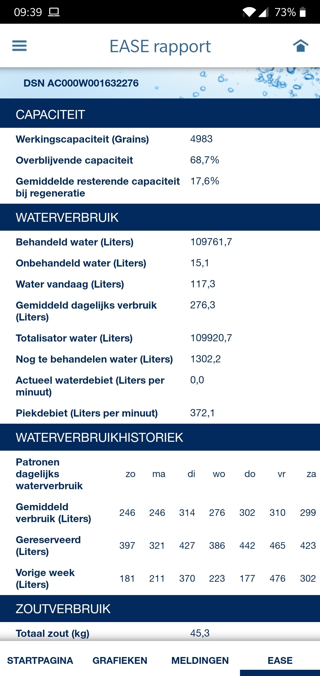

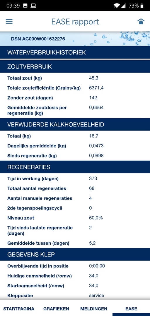

Elect schreef op zondag 16 december 2018 @ 09:20:
Ik heb sinds enkele maanden dezelfde Ecowater Evolution 200.
@Elect
Zou je ook gegevens met betrekking tot zout- en waterverbruik willen delen aub ? Alvast bedankt.
  • Elect
@lowrider2025
Heb wat screenshots gemaakt vanuit de Ecowater app. Kun je zelf kijken.
Afbeeldingslocatie: https://tweakers.net/ext/f/wmJZKm5f5JHSJZdqN4ECTRqy/full.jpg
Afbeeldingslocatie: https://tweakers.net/ext/f/Zx0NMhjrZXoatWqX9krh1rgL/full.jpg?nohitcount=1
[ Voor 12% gewijzigd door Elect op 23-09-2019 09:47 ]
HelmChat.eu - Free Motorcycle Group Chats
  • lowrider2025
  • Laatst online: 28-01-2025
Bedankt @Elect . Is ook het verbruikte spoelwater tijdens de regeneraties ergens terug te vinden ? Heb een offerte voor 1378 euro (inclusief installatie,bypass en 100kg zout) . Kun je me eventueel mailen op lowrider2025 @ hete meel punt com of dat in de buurt zit van wat jij ervoor betaald hebt ? Nogmaals bedankt voor het delen ;-)
Wat is jullie waterhardheid zonder het toestel en op welke hardheid werd het toestel geregeld (welke resthardheid is er nu. Zou graag zelf 0fH hebben) ? Als ik het zo uitreken: 412 gram zoutverbruik per 1000 liter water.
[ Voor 25% gewijzigd door lowrider2025 op 23-09-2019 13:41 ]
  • Elect
Nee is niet terug te vinden in de app. Denk niet dat dat meetbaar omdat het via de sensor gaat? Geen idee.

  • DoubleDutch
  • Laatst online: 21-08 22:00
Ik heb geen verschil in waterdruk, heb hier een CW5 ketel hangen en de leidingen naar de ontharder zijn 22mm. Hebben een regendouche van 40x40 cm en deze werkt perfect.
Ik heb de ontharder in onze nieuwbouwwoning in de garage gezet met het leidingwerk onder de kruipruimte door naar de meterkast.
Afbeeldingslocatie: https://tweakers.net/ext/f/ZeMRib23Y0lEAipugXFrNOmr/full.jpg
Afbeeldingslocatie: https://tweakers.net/ext/f/s6ZRz8W7uluFdIbMb4fB5got/full.jpg
Afbeeldingslocatie: https://tweakers.net/ext/f/ougfZv6Kx7vnYG0Djb13KAPx/full.jpg
