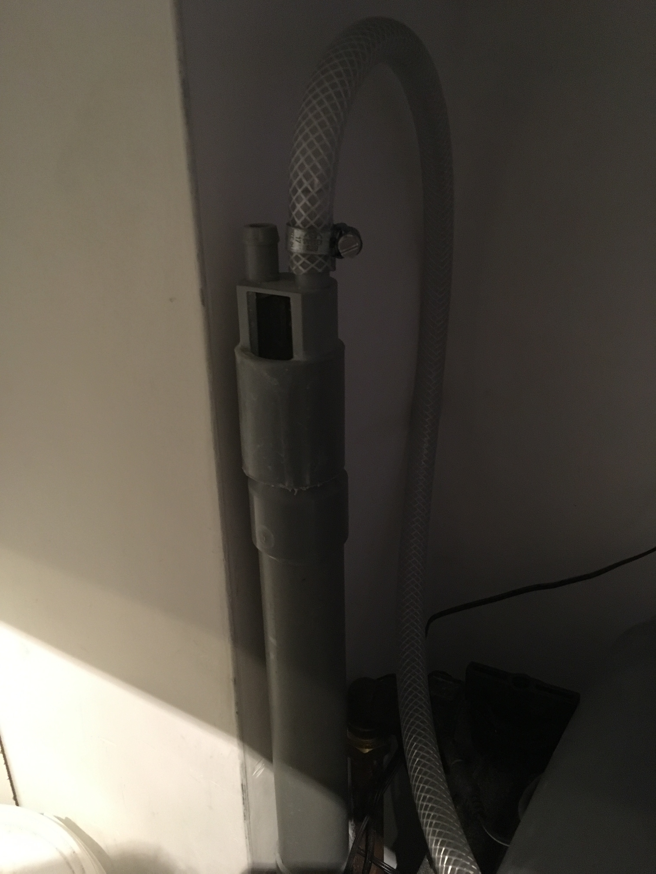

Vanochtend is bij mij Waterluxe geweest.
Ik had de Duo besteld zodat het apparaat onder de grond kon en het zoutvat in de meterkast, maar er bleek ruimte genoeg te zijn om beide in de meterkast te zetten.
Ik ben erg tevreden over de service van Waterluxe, erg heldere uitleg en vriendelijke monteur. Het benodigde plankje werd ook door de monteur geleverd en geplaatst.
Volgens Vitens heb ik een hardheid van ongeveer 9, maar vanochtend werd 12 gemeten. Erg hard water dus.

yorroy schreef op maandag 19 november 2018 @ 15:24:
[Afbeelding: Ontharder]
Ik heb sinds vandaag dezelfde. Bevalt super die Waterluxe Duo!
Verschil is echt per direct merkbaar, dat had ik niet verwacht.
🔥WTP: Mitsubishi Ecodan (ERST30F-VM2EE -PUZ-SWM120YAA) 🔋 Victron Multi RS Solar, 64.4kWh accu ☀️SE 5.400WP noord, 11,155WP zuid 🚗Onderweg; Tesla Model Y '26, Fiat 500E 42kWh
  • yorroy
  • Laatst online: 22-11 15:32
Kecin schreef op dinsdag 20 november 2018 @ 22:48:
Mijn verwachtingen worden overtroffen:
- na douchen zachter haar en huid, echt merkbaar
- koffie is smaakvoller/sterker (hoe??)
- vaatwasser moet echt nog maar 1 theelepetje poeder, anders echt teveel.
- wasmachine hoeft bijna geen waspoeder meer in
Verder heeft het water wel een net iets andere smaak. Ik ben er nog niet helemaal over uit of dit positief of negatief is.
Verder heb ik mijn koffie volautomaat voor de laatste keer ontkalkt maar hierna nog wel 4 of 5 keer het gewone reinigingsprogramma (zonder tablet) moeten draaien. Er bleef namelijk witte afscheiding uit komen met spoelen.
En nog 1 nadeel:
De druk van het toiletkraantje is vrijwel verdwenen, daar komt nu nauwelijks water uit. Bij overige kranten en in de douche eigenlijk geen verschil gemerkt.
[ Voor 9% gewijzigd door yorroy op 20-11-2018 23:32 ]
  • habbekrats
  • Laatst online: 07:15
yorroy schreef op dinsdag 20 november 2018 @ 23:15:
En nog 1 nadeel:
Perlator als die erop zit al eens eraf gehad ?
  • Kecin
Kecin
Je keek.
En nog 1 nadeel:
Hier tot dusver dezelfde oordelen. Behalve de druk die is overal gelijk. Het koffiezetapparaat moet toevallig aankomende week een beurt hebben dus ben benieuwd!

Nee, een air gap is niets meer dan de letterlijke vertaling lucht gat. Dat betekent dat de afvoerslang van de waterontharder los van de afvoer hangt met een gat lucht :p er tussen. De gedachte er achter is dat de afvoer van de ontharder op die manier überhaupt niet in aanraking kan komen met rioolwater. Hang je de afvoer van de ontharder in een zwanenhals dan zal je niet het risico lopen dat er rioolwater daadwerkelijk in je ontharder komt (het rioolwater kan immers vrij overlopen, er bouwt geen druk op in de afvoerslang van de ontharder) maar de afvoer van de ontharder kan wel in contact komen met het rioolwater met als gevolg dat bacteriën ook in de afvoerslang komen. De gedacht is dat dat ook een risico is. Het lijkt me betrekkelijk klein maar goed.
Hier is het zo aangesloten:

The Legend schreef op maandag 17 december 2018 @ 09:26:
Oftewel, hang de slang boven het afvoer :P
Het rioolwater waarschijnlijk via het laagste punt naar boven spuiten. In mijn geval zal dat dus de wc op de begane grond zijn. :X
Laten we maar hopen dat daar genoeg buffer in zit :+
Voor een waterontharder welke in de meterkast is verborgen, zal dat wel het laagste punt in huis zijn...
