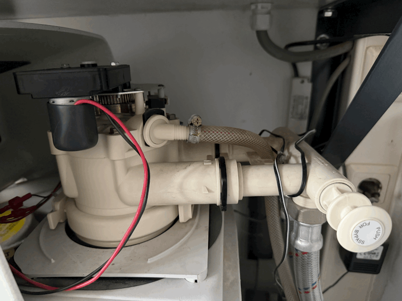

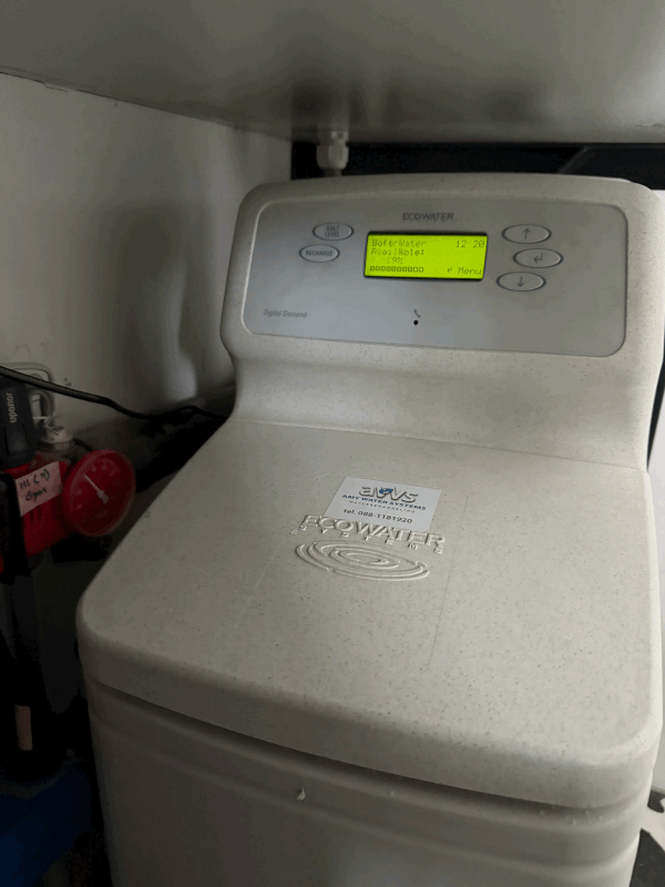

  • visie
Hopelijk kan iemand mij helpen.
Ik woon in een huis met een waterontharder van Ecowater Systems ESM15CE. Deze is door de vorige eigenaar geplaatst in 2007.
Iedere 2 jaar krijgt deze netjes onderhoud van Amysoft.
Ik zou graag een kleine resthardheid willen hebben om alle apparatuur en kranen in huis te beschermen. Toen ik namelijk 5 jaar geleden in het huis kwam wonen moesten alle kranen en boilervat vervangen worden vanwege lekkage! Nu achteraf denk ik dat het komt door een te agressief ingestelde waterontharder.
De laatste keer voor onderhoud was ik helaas daar niet bij aanwezig. Ik heb mijn vader gevraagd aanwezig te zijn en aan de onderhoudsmonteur door te geven dat ik graag iets resthardheid zou willen hebben. Maar deze monteur snapte daar niets van deze wens en heeft weer doodleuk alles op 0 dH gezet.
In het rapport staat ook: Inkomende dH=6, Uitgaande dH=0 Ingestelde dH= 10.
Ik kan in de instellingen van de ontharder alleen het volgende instellen: Set Waterhardnes: 7 grains. Als ik dat omreken zou ik op instelling inhouden inkomend water 4,1 dH zijn. Dit komt dus niet overeen met zijn rapport.
En ook niet wat ik nu zelf gemeten heb. Ik kom nu uit op 9 dH vanuit de straat.
Nu kan ik deze wel nog verder naar beneden zetten, om mogelijk wel iets resthardheid te krijgen.
Maar ik heb, zoals op de foto's te zien is geen instelbare bypass voor toch iets aan resthardheid.
Heeft iemand een tip om dit toch voor elkaar te krijgen? _/-\o_
Afbeeldingslocatie: https://tweakers.net/i/3D9DqWTZwSVezCT1Bw_gX1K7KH4=/x800/filters:gifsicle():strip_exif()/f/image/Ohv0yNYdKP8ZajQgkHW6aC5n.gif?f=fotoalbum_large
Afbeeldingslocatie: https://tweakers.net/i/Yh3D19hUJqZCB5yuaNlcLxTbScg=/800x/filters:gifsicle():strip_exif()/f/image/vdxlZ5XrLzeIH4WRjzqKo2zT.gif?f=fotoalbum_large

  • visie
Tnx voor je snelle reactie!
Helaas heb ik een oudere versie (Ecowater Systems ESM15CE) waarbij ik alleen kan trekken/duwen aan de bypass maar geen draaiknop aan de achterkant heb om iets af te stellen...
Misschien moet ik die dan maar vervangen.
[ Voor 6% gewijzigd door visie op 01-02-2026 22:56 ]

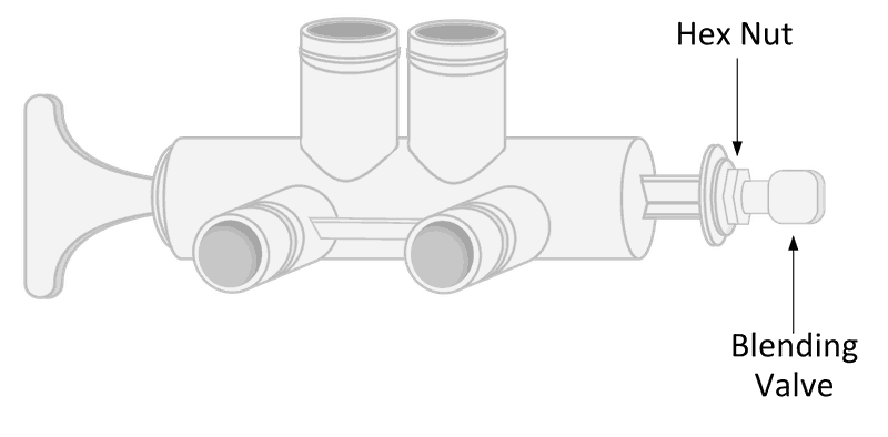

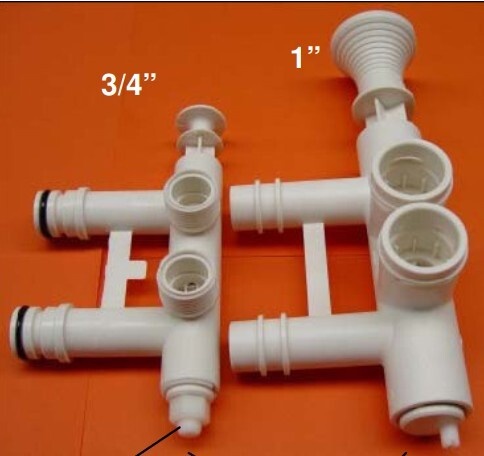

  • Aquaman
  • Registratie: September 2022
  • Laatst online: 04-09 14:25
visie schreef op zondag 1 februari 2026 @ 13:26:
@visie,
er bestaan 3 verschillende bypassen voor deze toestellen, namelijk deze zonder mengeenheid, deze met een kleine schroef als mengeenheid, en deze met een vleugelmoer als mengeenheid.
Afbeeldingslocatie: https://tweakers.net/i/BAVqOKLB95KqjkXbTAabP3VeLT4=/fit-in/4920x3264/filters:max_bytes(3145728):no_upscale():strip_icc():strip_exif()/f/image/zwmcjsIH5PB1lKEXpOqmBNQC.jpg?f=user_large
Afbeeldingslocatie: https://tweakers.net/i/tKibDmp2M38PFp3q8kl8zjjGIfc=/800x/filters:strip_exif()/f/image/M8UHsXeWkBwzxi2WSC2CChhM.png?f=fotoalbum_large
Als jij er eentje hebt zonder mengeenheid, dan kan je simpelweg deze bypass vervangen door eentje met een mengeenheid en dan kan je de resthardheid zelf instellen.
Met vriendelijke groeten,
Aquaman

Ik heb de mengschroef ook zoveel mogelijk opgendraaid, maar kom dan op een 1-2dH uit. Gaat me er namelijk vooral om dat ik geen gedoe krijg met lekkage en garantie op de warmtepomp. Ik overweeg toch om er nog een bypass van AQMOS tussen te zetten om het toch op minimaal 3dH te krijgen.
je leest hier verhalen over mensen die het al 10 jaar doen met 0dh zonder problemen aan hun apparatuur. ik zelf neem het niet zo nauw meer. 1-2dh zou genoeg moeten zijn.

  • Aquaman
tc_bakker schreef op zondag 8 februari 2026 @ 09:12:
Hallo,
Ik heb een waterluxe duo 10. Nu ben ik een beetje in verwarring hoe de bypass moet staan voor juiste werking zacht water. Kan dit namelijk nergens vinden. Bij ons staat de bypass open op dit moment. Dus de schuif staat helemaal naar rechts ipv in het midden.
Weet iemand dit?
Beste @tc_bakker, vrij simpel toch met zo'n schuifbypass.
Afbeeldingslocatie: https://tweakers.net/i/VWVIk34L7RXufhOqYTL2d8_OCrc=/fit-in/4000x4000/filters:no_upscale():strip_exif()/f/image/0rpDpfqXV1RVMFJ46mDGFdUU.png?f=user_large
Deze uitvoering heeft echter geen resthardheidsregeling.
