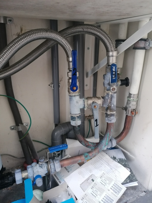

  • Evo X
Kan iemand me helpen met de volgende vragen:
-ik overweeg een installatie v een waterontharder thuis, maar fotos zijn vd installatie bij vrienden
- is deze witte waas een gevolg van het zout gebruik vd ontharder en is dit schadelijk voor andere items in de meterkast (router, Nas, etc..)
- kan iemand zien wat voor type klep hierin zit? Ik begrijp het verschil tussen ca en ea inhoudelijk nog niet goed
- kan het compacter dan hier gedaan is qua leidingen? Zoveel plek voor de leidingen heb ik thuis niet. Volgens mij zou een zgn montageblok dezelfde bypass functie vervullen toch?
Afbeeldingslocatie: https://tweakers.net/i/kAtpFdb88BGgYbAQAihgVHu0DNA=/x800/filters:strip_icc():strip_exif()/f/image/zeUYAzcd1V2bYrjYNDaoeuzA.jpg?f=fotoalbum_large

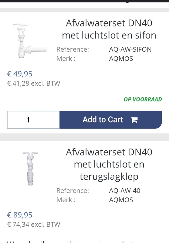

(sifon bij aqmos vind ik erg duur. Eventueel heb ik nog wel een BWT air siphon liggen die niet spettert, wel boven aansluiting)
Maar ik zou op de airfit klemaanboorzadel gewoon een slangtule aan maken (zie AUijtdehaag in "Waterontharders, wat zijn jullie ervaringen?")
https://www.wildkamp.nl/p...ule-40-x-25-8-mm/15001483
of haaks exemplaar als dat beter uitkomt
Met terugslagklep (ter hoogte van de ontharder afvoerslang aansluiting)
https://www.wildkamp.nl/p...buis-pvc-u-13-mm/15007226
https://www.wildkamp.nl/p...gklem-rvs-12-22-mm/770752
en de siphon achterwege laten.

Dan ga ik alleen deze nemen denk ik. Wat is verschil tussen deze 2?

Farabi schreef op woensdag 20 augustus 2025 @ 14:33:
De eerste is een traditionele siphon.
De tweede gebruikt een soort één-richting rubber.
Het rubber en siphon hebben beiden dezelfde functie, namelijk een stankslot.
De bovenkant (airgap) heeft de functie om terugstroom de waterontharder in onmogelijk te maken.
  • Farabi
AQMOS schreef op woensdag 20 augustus 2025 @ 14:37:
De duurdere variant is beter neem ik aan? Welke kan ik het beste pakken? Ik wil het ineenkeer kwalitatief hebben.
Zelf zou ik de goedkopere variant halen als je de ruimte hebt.
Die onderkant kan je nog eens een keer losschroeven om vuil te verwijderen.

Wat doet de duurdere variant dan beter? De afvoer zit in de kruipruimte waar ik niet graag kom. Ik wil er geen omkijken naar hebben.
wat is precies het verschil tussen een terugstroombeveiliging en afvalwaterset? als het riool is afgedicht met een afvalwaterset, dan zit je toch qua hygiene goed? zou je dit willen toelichten?

wat is het verschil met deze? waarom is de prijs zoveel hoger? hoeft deze niet schoongemaakt te worden?
https://www.aqmos.nl/shop...&order=name+asc#attr=2897

Farabi schreef op woensdag 20 augustus 2025 @ 16:26:
Geen idee. Ik werk niet bij @AQMOS ;)
Maar McAlpine is duur.
Beide hebben een airgap. De BWT altijd aan de bovenkant aansluiten (dan is die stiller en past de standaard doorzichtige slang op)
Valt weinig aan schoon te maken als die doorspoelt met je schone afvalwater uit de ontharder.
Maar de bovenkant trek je zo los. (klemmend in de behuizing)
De doorzichtige rubber afdicht ring wel lief behandelen, die is kwetsbaar bij het monteren over 40 mm pvc pijp (beetje siliconenvet gebruiken)

de installateur van aqmos komt binnenkort een luchtslot met terugslapklep installeren. zijn er nog zaken die ik gelijk kan laten doen wat ze bij de 1e installatie niet standaard doen? (wat van belang is)

Dank. Helaas lekt hij wanneer ik de aanvoer (bypass naar ontharder) open zet. Hij zet dan druk van aanvoer naar uitlaat (welke nog dicht is).
Op een vreemde plek, zie foto.

water_escape schreef op woensdag 27 augustus 2025 @ 11:44:
Even een andere pakking tussen zetten?
Schroefdraad van de BSP buitendraad is heel?
Overigens worden instellingen bij de Clack regelventielen iets van 30 dagen behouden. Of in ieder geval totdat de CMOS op is :)

AQMOS schreef op woensdag 27 augustus 2025 @ 12:04:
Ik zal dat stukje even uit elkaar draaien en een pakking kopen.
@AQMOS wat is de maat van de pakking? Lokale Hubo heeft deze maat niet.
Oei, de instellingen zijn dan wel een issue, volgens mij hadden we dat telefonisch gedaan. Even kijken of ik de sheet van @AUijtdehaag nog heb voor mijn situatie.

water_escape schreef op woensdag 27 augustus 2025 @ 12:15:
Je kan altijd even bellen om de instellingen door te lopen.
Maat is 3/4".
Pakking kunnen wij versturen, moet je wel even de verzendkosten betalen. Of als je nog een ander product nodig hebt, kunnen we het bij de verpakking in doen.

Nou ik had beter deze nog even gelezen voordat ik daarnet aan mijn LESS/PINK kwam :-( Mijn Clack staat ingesteld op 0dH rest hardheid maar toch meet ik nog 5 met een test setje. Had hier al eens gelezen dat het dat knopje was, dus proberen dat wat verder in te draaien. Bereikbaarheid is echter compleet ***, dus met een tang proberen vastpakken en zodra ik 'm probeerde verdraaien is die in twee geknapt, met een mooie waterfontein tot gevolg.
Afbeeldingslocatie: https://tweakers.net/i/TdyRysgvgdLv9U9exZvL7JScyCM=/x800/filters:strip_icc():strip_exif()/f/image/zVN6uLyxhG2HfU05ELVFQvE2.jpg?f=fotoalbum_large
Bypass blok verderop dan maar open gezet, en de aansluitingen van de verzachter achteraan los gemaakt om er beter aan te kunnen. Relatief eenvoudig te demonteren, maar nu moet ik wel zo'n nieuw stuk zien te regelen ergens... :( @AQMOS kan ik hiervoor desnoods ook bij jullie terecht, als niet-originele Aqmos klant, tegen betaling? M'n eigen installateur heeft mooi werk gedaan hier in België, maar was niet altijd de snelste, terwijl ik graag snel terug zacht water zou willen.
