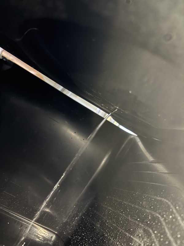

Beetje last van gespetter uit de siphon?

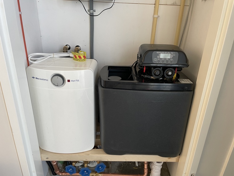

  • Frantic
  • Laatst online: 03-11 08:42
AUijtdehaag schreef op donderdag 17 juli 2025 @ 16:43:
Nee leiding was niet goed genoeg leeg gelaten begreep ik van de loodgieter. Zou ‘m in eeerste instantie zelf plaatsen. Totdat we ineens noodgedwongen aan de hot fill boiler moesten
Heb nog geen zout in huis dus heb ‘m nog niet opgestart.
[ Voor 14% gewijzigd door Frantic op 17-07-2025 17:02 ]

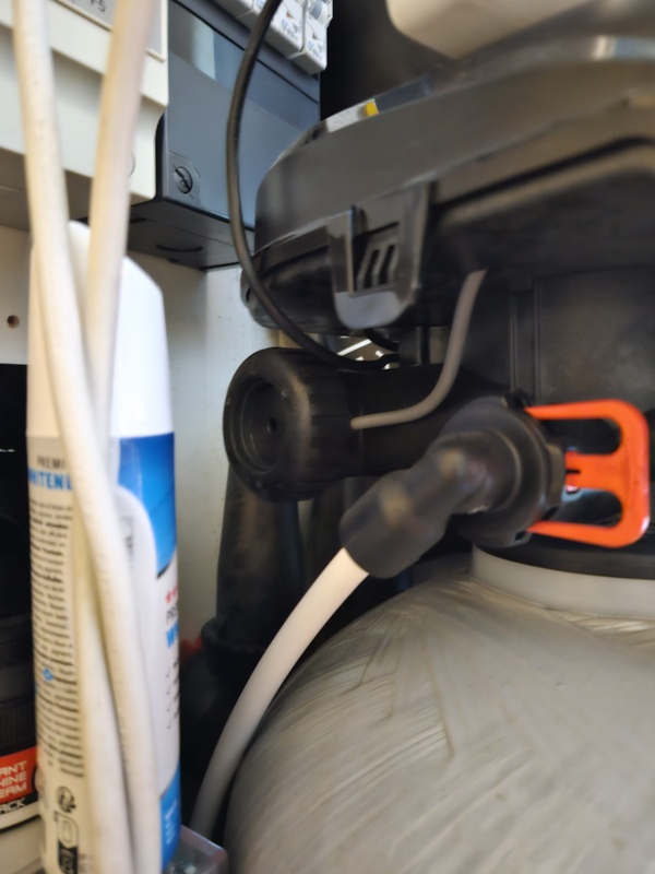

  • Farabi
Verwijderd schreef op donderdag 17 juli 2025 @ 18:46:
Aan de achterzijde van de kop, tussen de aan- en afvoer zit een zwart geribbeld stelschroefje.
Daarmee kan je de resthardheid instellen, er is echter geen tabel die aangeeft dat bv. 1x draaien = 1dH is.
Je zult dit dus zelf moeten meten.
Edit: ik zie dat het niet in de handleiding staat, excuses!
Maar je had het wel in dit topic kunnen vinden... O-)
Zit ik warm?
Afbeeldingslocatie: https://tweakers.net/i/1sTyYqWgu31FPkBEEo3UuRgxLvM=/x800/filters:strip_icc():strip_exif()/f/image/JgOxC4gqqWwLOp9hBtEphaSn.jpg?f=fotoalbum_large
Afbeeldingslocatie: https://tweakers.net/i/cShWv9gmux399Z87rYkoGnTEdJM=/x800/filters:strip_icc():strip_exif()/f/image/jGsDVuPkE5YRHqaqaEwyDOUi.jpg?f=fotoalbum_large
Lauw zou ik zeggen.... :)
Hij zit precies tussen de aan- en afvoer van de waterleiding.
Aan de achterzijde boven bij de zwarte haakse bochten van de by-pass.

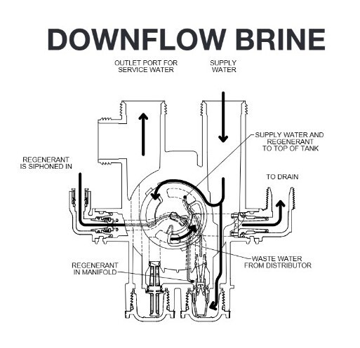

  • Vendetta_X
Afgelopen week voor het eerst een heel andere brine fase dan anders. Ik ben benieuwd of dit nu voor het eerst goed was of voor het eerst fout. :?
Bij het schoonmaken en zout aanvullen even op de pekelslang geblazen (ergens hier gelezen). Ook proberen te testen of de vlotter nog z'n werk deed. Ik heb een CMX-32 dus geen overloop en geheel afhankelijk van de werking vd vlotterstop.
Normaal is de brine fase erg gehorig, eerste paar minuten wordt het pekelwater opgezogen en daarna bleef hij altijd (valse) lucht aanzuigen tot einde brine fase. Deze keer echter ging er na het opzuigen water door de afvoerslang. Geluidsniveau was daarmee opeens een stuk lager dan normaal. Wel zag ik regelmatig luchtbellen in de afvoerslang. Overige fases hoorde/zag ik geen verschil. Wel had ik na afronding van de fill fase overal lucht in de leidingen zitten.
Gezien de karige toelichting op gebruik van de ontharder en het missen van enkele vorm van fysieke documentatie van Aqmos heb ik nooit geweten hoe de ontharder hoort te werken. In de basis daarom ook de installatie aan hen uitbesteed met het idee om alleen zout bij te vullen en verder nergens naar te kijken. Gezien de installatie destijds ook niet vlekkeloos ging heb ik m'n bedenkingen of de ontharder ooit goed z'n werk heeft gedaan. Er wordt tot 3dH onthard (ontharder staat wel op 0, stelschroeven dicht) en ik verbruik zout, dus een deel zal best goed gaan. Maar hopelijk kan iemand hier toelichten wat er opeens is veranderd aan mijn ontharder.

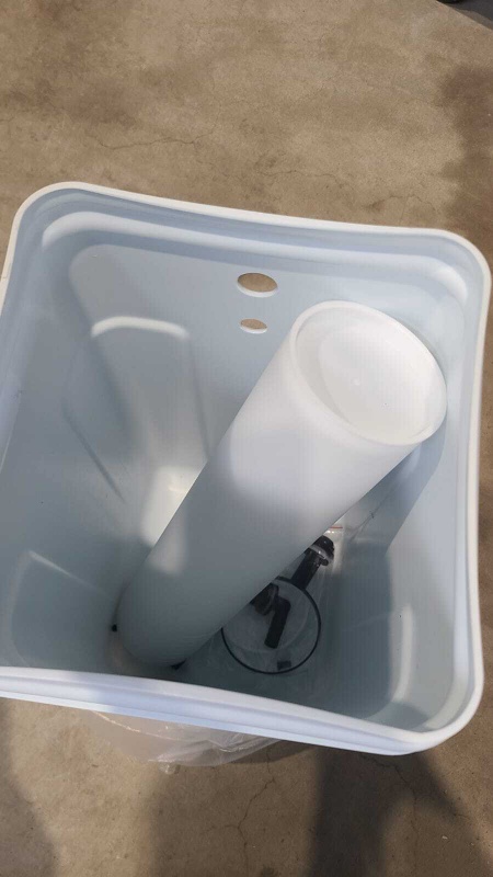

Hippe Lip schreef op woensdag 23 juli 2025 @ 22:38:
Kan iemand me hier verder helpen? @AQMOS of iemand anders?
Belangrijkste vraag is of er een smal (20 tot max 25cm buitenmaat) en niet te hoog (max 70cm) zoutvat bestaat dat ik kan gebruiken?
Wij hebben net nieuwe zoutbakjes binnen van 22x22x50cm.
Afbeeldingslocatie: https://tweakers.net/i/1r6_qOlcTkF5McN5SMNlBbFDVk4=/x800/filters:strip_icc():strip_exif()/f/image/64Yfa1PzI0E8y7jtvRbllWVp.jpg?f=fotoalbum_large
Afbeeldingslocatie: https://tweakers.net/i/WLbX9d9q_f2u06ZjhBJKsWlJw4c=/x800/filters:strip_icc():strip_exif()/f/image/1VSxzFVG5fvneOx5HAordnpd.jpg?f=fotoalbum_large
Het is echter geleverd zonder zoutgrid, die worden nageleverd.
Zou genoeg pekel in moeten kunnen voor de LESS-10, maar voor de LESS-15 weet ik nog niet zeker zonder zoutgrid.
Edit: Lees nu net dat je voor een LESS-10 gaat, dus dan is dit een perfecte match!
Less 10 prijs + drukflesbasis 16,25EU + zoutvat 22x22x50 75EU
[ Voor 5% gewijzigd door AQMOS op 24-07-2025 11:26 ]

@WackoH
Wellicht doordat de amysoft upflow is en de boshuis downflow?
Upflow zou je met wat minder zout afkunnen per regeneratie (tegenstroom)
  • WackoH
  • Laatst online: 17:42
Dat zou goed kunnen, maar dan heeft het zoutverbruik dus geen relatie met de droge of natte zoutbak, maar zijn dat twee verschillende aspecten.
[ Voor 17% gewijzigd door WackoH op 01-08-2025 16:34 ]

  • Rensaru
  • Registratie: Mei 2016
Ik meld me maar even met een merkwaardige situatie en een hulpvraag :P
Vandaag voelde ik hard water, dus ik de boel controleren, is de pekelslang uit het reservoir geschoten. Geen idee hoe. Terug erin en handmatig regenereren.
Hoor ik ineens een sissend geluid - is de afvoerslang aan het lekken. Niet druppelen maar een mini straaltje?
Ik snap er niks. Geen scheurtjes oid en de klem zit ook gewoon goed vast. Verstopping ofzo?

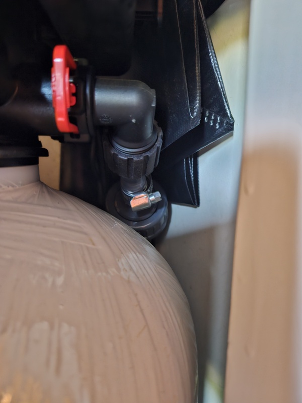

Rensaru schreef op vrijdag 1 augustus 2025 @ 21:54:
@Rensaru Begrijp ik nou dat je ons hier om raad vraagt? Of wij hier op het forum kunnen zien of jij daar een verstopping hebt?
Als dat zo is kan ik dat van hieraf niet zien. Maar mss kun je die afvoerslang eens totaan het eind volgen. Zit er ergens een knik in?
<John O`Mill>
  • wizzopa
  • Laatst online: 17:48
wizzopa
@Rensaru terugslagklep verkeerd om.🤨
Je kan die vrij makkelijk uit elkaar draaien en er even in blazen of hij na de pvc keerklep niet dicht zit
Afbeeldingslocatie: https://tweakers.net/i/RoGC5EmcNrq1E_94iuQtixKc64s=/x800/filters:strip_icc():strip_exif()/f/image/vFYLPOcRER747gGTvgj1tn5c.jpg?f=fotoalbum_large
@wizzopa
Van boven naar beneden zou goed moeten zitten (Op deze foto van links naar rechts is de doorstroming)

  • Rensaru
AUijtdehaag schreef op zaterdag 2 augustus 2025 @ 17:59:
@wizzopa
Dit is idd het eerste wat ik deed na het schrijven van mijn post - ik kreeg met vrij veel moeite lucht erdoorheen dus dat was meteen duidelijk.
Dus even met de waterstofzuiger erop en het resultaat had ik niet verwacht :D
Context: de vorige bewoners hadden een waterontharder, zo ben ik op het idee gekomen. Ik heb de afvoer hergebruikt, deze was 5-6cm dichtgekit. Dit stukje heb ik eraf gesneden en het heeft zeker een regeneratie of 5 gewerkt.
Ik heb echt geen enkel idee hoe zo’n stuk kit zo diep in de afvoer terecht kan zijn gekomen. Ik had het toch echt wel gezien lijkt me.
Afbeeldingslocatie: https://tweakers.net/i/lwM9wknLxKZWxe25mv5BWf-5Pl0=/x800/filters:strip_icc():strip_exif()/f/image/sfMSaE3byWYHgJ9HkEOYDgDC.jpg?f=fotoalbum_large
  • AUijtdehaag
AUijtdehaag
@Rensaru
En het los geraken van de pekelslang?
Zit de slanginsert wel IN de pekelslang?
Wordt vaak los meegeleverd in de haakse knelkoppeling.
Afbeeldingslocatie: https://tweakers.net/i/udAUTezkRWcG4wT4n6gNHXTAbEQ=/x800/filters:strip_icc():strip_exif()/f/image/eVpT4ARwi2vEYs78snQWSHaz.jpg?f=fotoalbum_large
Ja zat er gewoon in, de slanginsert zat nog in de haakse knelkoppeling toen hij was losgeschoten.
Zou het kunnen dat de opgebouwde druk door de verstopping het water de pekelslang in duwde, vervolgens de vlotter aansprak en hem eruit heeft geperst oid?
  • AUijtdehaag
AUijtdehaag
@Rensaru
De slang insert hoort in de slang te zitten, hij zit enkel andersom bij de levering van de externe zoutbak.
Als hij niet in de slang zit gemonteerd, dan zal de knelkoppeling de slang niet goed vasthouden (te zacht materiaal)
Afbeeldingslocatie: https://tweakers.net/i/7-MgtuK61_-fmWfmuFE2A93TCsM=/232x232/filters:strip_icc():strip_exif()/f/image/tWSdmSVbE3stfvgOzkv36CD3.jpg?f=fotoalbum_tileAfbeeldingslocatie: https://tweakers.net/i/vafgcMmtP2yeMyG9mtWBW6xT76s=/232x232/filters:strip_icc():strip_exif()/f/image/eVpT4ARwi2vEYs78snQWSHaz.jpg?f=fotoalbum_tileAfbeeldingslocatie: https://tweakers.net/i/eo2y7ATA9FxRbxLhj6qBmynbBXs=/232x232/filters:strip_icc():strip_exif()/f/image/wb1pW2iz35T3yTWFEdGV5YPG.jpg?f=fotoalbum_tile
Opgebouwde druk kan tijdens brine ontstaan, dan is alles een open verbinding en inderdaad zal de vlotter er op aanspreken of de plotselinge drukgolf die de vlotterconstructie omhoog duwt. (bij een originele less vlotter is de doorlaat onderin kleiner dan van een externe vlotter/zoutvat)
Afbeeldingslocatie: https://tweakers.net/i/_nNWEJHQbJ7VQXRO_v5O5sAN46o=/fit-in/4920x3264/filters:max_bytes(3145728):no_upscale():strip_icc():strip_exif()/f/image/jzgAK52elSl0e6qzeysmvjk1.jpg?f=user_large
De haakse koppeling vervangen voor zo een, zou lossschieten kunnen voorkomen:
https://tapclean.nl/biert...-bocht-3-8/a-819-20000252
Maar die is heel lastig te demonteren (ja ik snap de werking)
Maar als de kit verwijderd is zal de kans nog heel klein zijn dat het nog eens gebeurd.

Ik hoop het ook niet :P wel interessant dat er dus eigenlijk geen overdrukbeveiliging op zit (los van de brine fase)

Hmm de zoutbak lijkt lek.
  • AUijtdehaag
AUijtdehaag
Pictures?
  • Frantic
Afbeeldingslocatie: https://tweakers.net/i/mNvJxOLquvqBjMMvqsNkinEvFKk=/x800/filters:strip_icc():strip_exif()/f/image/8kBIOKgIqfKanKxEFhlc2XkY.jpg?f=fotoalbum_large
Afbeeldingslocatie: https://tweakers.net/i/6RgDe7Am4pYubjwe_9jBZ0vc5lA=/800x/filters:strip_icc():strip_exif()/f/image/ENc3tTNOxMutElJKMnOgKjpI.jpg?f=fotoalbum_large
Afbeeldingslocatie: https://tweakers.net/i/Npuk_TH8yjyg6x0GPwmkd_H0jvw=/800x/filters:strip_icc():strip_exif()/f/image/plspgVBimeJ4CtgLdsUQzEA2.jpg?f=fotoalbum_large
Precies in t midden van onder
  • AUijtdehaag
AUijtdehaag
@Frantic Daar is flink mee gegooid. (doos ook stuk?)
Ik zou vragen om een nieuwe aan @AQMOS
Je hebt al wel een nieuw model die aangepast is zo te zien aan "A" (zwarte injector)
[ Voor 30% gewijzigd door AUijtdehaag op 04-08-2025 17:31 ]

Morgen @AQMOS ff bellen idd. Hij staat nu op een emmer om leeg te laten lopen.

Zo de knetter. Daar had een bezorger een slechte dag :|
Veel foto's meesturen (het liefst ook van het verpakkingmateriaal), zodat wij een claim kunnen indienen.
Wij hebben Ecosoft tips meegegeven voor nieuw verpakkingsmateriaal. Onder andere de bodem wordt 3x dikker karton. (Al heb ik dit nog niet eerder gezien)

@AQMOS zojuist gebeld. de Less15 wordt omgewisseld.

De nieuwe Less 15 gister ontvangen. Net begonnen met wisselen. Eigenlijk een fluitje van een cent als t leidingwerk gedaan is 🤣
Wel mooi om te zien dat de nieuwe alweer enkele upgrades heeft. Schroeven in t deksel, een stevige houder voor de vlotterbuis etc.
