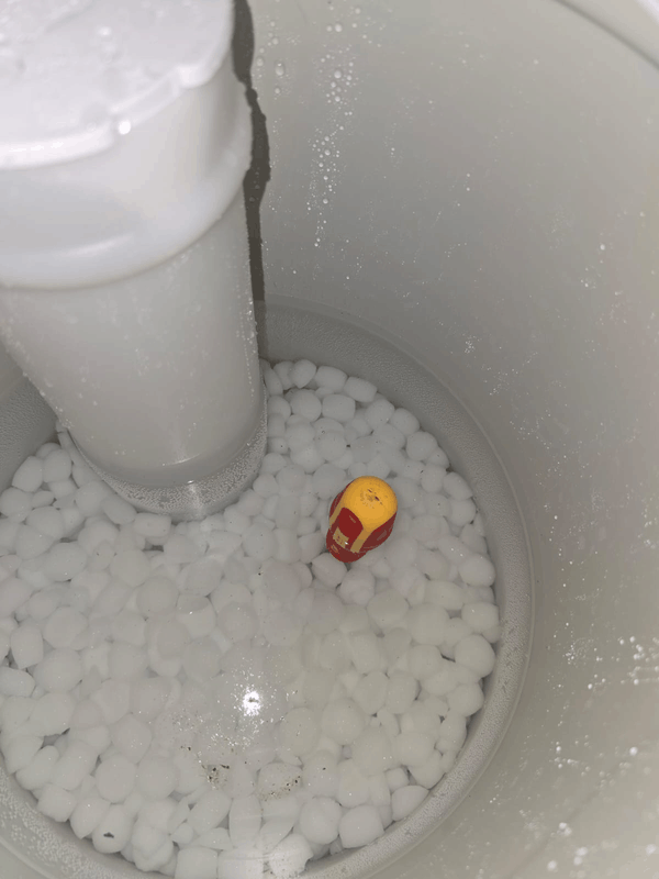

Wel die stond afgesteld door de installateur, ik heb alleen die in het menu van de controller gezien. Is er nog een knopje ergens? :X
  • AUijtdehaag
AUijtdehaag
@Robust2
In het menu zal de resthardheid geen effect hebben op de werkelijke hardheid.
De ontharder kan zelf die niet regelen. Dat doe je handmatig met een draaiknopje achterop.
De besturing zal uit de ingestelde rest waarde berekenen wat de eind capaciteit moet zijn.
Dus vaak staat die waarde gewoon op 0 dH en de inkomende dH op je werkelijke hardheid die aangeboden wordt.
Afbeeldingslocatie: https://tweakers.net/i/EAF7lQtZQPf34yj0JLfVtxFlpkg=/fit-in/4920x3264/filters:max_bytes(3145728):no_upscale():strip_icc():strip_exif()/f/image/X4vmsNNpYvBbbbGCafH0i7Mr.jpg?f=user_large
maar dat is nog steeds onnauwkeurig

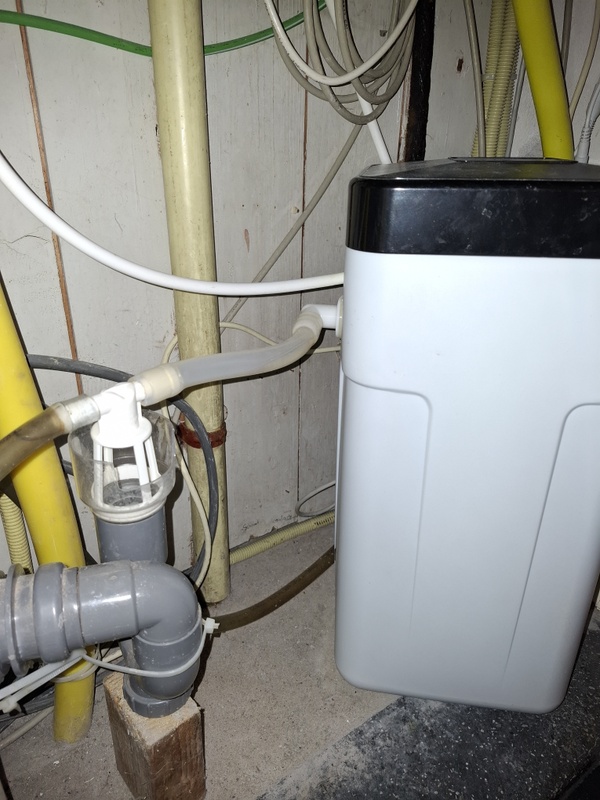

Hi allen, ik heb dit al nagevraagd bij de leverancier van de waterontharder, maar ben ook benieuwd naar jullie mening.
Aan het begin van dit jaar hebben wij een waterontharder aangeschaft en aan laten sluiten.
Tijdens het aansluiten vroeg de monteur waar de kruipruimte was. Het antwoord daarop was dat we die niet hebben (nieuwbouw). Hierop is besloten om voor de afvoer een gat te boren naar het naastgelegen toilet en de slang op de afvoer van het fonteintje aan te sluiten.
Echter, voor de slang van de overflow is een gat in de vloer van de meterkast geboord. De slang hangt er nu ‘los’ in en is nergens op aangesloten. Ik vraag me nu al een tijdje af of dit altijd goed zal blijven gaan en of ik me geen zorgen hoef te maken. Op internet lees ik dat er vrijwel nooit wat uit de overflow zal komen tenzij er iets kapot is in de waterontharder (bijvoorbeeld de vlotter). Maar mocht het wel gebeuren, dan weet ik niet waar dit water precies uitkomt en of dit op den duur schade aan kan richten.
Mijn vraag is dus vooral wat er gebeurt als het zoutreservoir overstroomt en via de overflow slang onder de meterkast terechtkomt? En is dit de meest veilige optie?
Is er eventueel een alternatief waarop de slang kan worden aangesloten? Bijvoorbeeld een Y-aansluiting met daarop de afvoerslang van de waterontharder + slang van de overflow, naar de afvoer van het fonteintje in het toilet?

@KRAI.7
Dat kan, maar dan 2x een terugslagklep plaatsen zodat het afvalwater niet terug in je zoutvat stroomt
https://www.wildkamp.nl/p...buis-pvc-u-13-mm/15007226
https://www.wildkamp.nl/p...3x-slangtule-13-mm/610941
https://www.wildkamp.nl/p...gklem-rvs-12-22-mm/770752

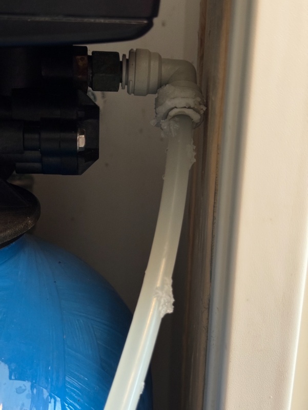

  • Hippe Lip
Hippe Lip
Er valt altijd wat te leren
@AUijtdehaag
Dank voor je reactie. Het vervangen van die kop heb ik overwogen, maar dat is niet waar ik de problemen had of heb. Dat zag (en zie) ik daarom nog niet als hoogste prioriteit. Dat werkt nog allemaal naar behoren.
Vragen waar ik wel mee zit:
1. Als ik die kop vervang, kan ik dan verder met de 10 jaar oude hars, of ‘slijt’ die ook?
2. De lekkages die ik in het verleden heb gehad en nu recent weer, gaan over de verbinding tussen zoutvat en ontharder. Ik heb daar niet veel vertrouwen meer in en puzzel hoe ik dat kan oplossen.
3. Waarom is die verbinding meermaals gaan lekken? Kan dat aan (het slecht functioneren van) de vlotter liggen?
4. Het gat in de zijkant van het zoutvat voor die verbinding zit lager dan de aansluiting van dat slangetje op de vlotter, waardoor er condenswater langs naar buiten loopt. Hebben de andere (klein formaat) zoutvaten dat ook?
Inmiddels is er van alles gaan corroderen onder in de meterkast en daar heb ik flink de smoor in. Ik zoek nu dus een oplossing waarbij ik zekerheid heb. Desnoods door alles te vervangen en opnieuw aan te (laten?) leggen, al dan niet in een andere opstelling.

@Hippe Lip
Bestel je toch een nieuwe? En goed erin drukken
3/8"

@AUijtdehaag
Na de eerste lekkage heb ik alles van die verbinding uitgebreid schoongemaakt en opnieuw aangesloten. Daarna is het weer een paar jaar goed gegaan, en nu dan opeens out of the blue weer lekkage. Voor mijn gevoel zit er dus iets onbetrouwbaars in, waar ik erg onzeker van wordt. :X :?
<John O`Mill>

@Hippe Lip
Er gewoon voor zorgen dat de pekelslang 3/8 is (en niet 8 mm ofzo)
En de koppeling ook 3/8" (en niet 10 mm ofzo)
Die link van tapclean haakse 3/8" pushfitting van John Guest kan ik je beloven, dat die nooit meer lekt (maar ook erg lastig is te verwijderen
Maar je moet hem wel ver genoeg erin drukken

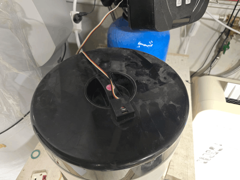

Ik heb ontdekt dat mijn TOF sensor al 2 maanden niets rapporteert. Is dit een kapotte sensor of zou het ook een software probleem kunnen zijn?
Afbeeldingslocatie: https://tweakers.net/i/lw9N9JxY4zNfblP1V4p6JvpoJ8I=/800x/filters:strip_exif()/f/image/8ekg12uJZyYtsjBKCG9fJNZj.png?f=fotoalbum_large
Ik heb al vanalles geprobeerd. Alle andere waarden komen goed door, zowel op de web interface als in Home Assistant. De TOF sensor rapporteerde 2 maanden geleden een tijdje 230cm; daarna consequent 0 (géén NULL).

Zo, dat is een tijdje geleden. Er is een onderzoek geweest bij mij met en zonder ontharder. Conclusie is dat er geen afwijkingen zijn gevonden qua silicaat en andere stoffen. De hardheid van de ontharder was ook goed gemeten en voor nu ziet alles er goed uit. Zoutgehalte is ook in orde en niet bijzonder hoog. Wel de toename van bacterien. Wat veroorzaakt de hardnekkige vlekken? Dat weet ik dus nog niet. Het kan door de boiler komen, maar ook door de mineralen die dit normaal veroorzaken. Maar niet door afwijkingen in de ontharder.
Wat vinden jullie hiervan? Dit is geinstalleerd en twijfel of het een vooruitgang is met al dat gespetter. Ik begin me een beetje boos te maken.
  • g00gle
  • Registratie: September 2016
  • Laatst online: 03-11 12:20
Wat een pruts werk, met dat draadeind er boven. Ziet er toch niet uit. Serieus als je iets goed gedaan wil hebben moet je het zelf doen. Het word steeds maar weer bewezen.
Wat betreft het gorgelen van de airgap, dat is bekend bij dit type. Me vader heeft deze ook, maakt ook zo'n kabaal. Die slang rechts is je overloop?
Zit dit spul in de kelder? Ik zie nergens iets van een terugslagklep, misschien niet nodig als je wat hoger zit?

Roekeloos schreef op donderdag 3 juli 2025 @ 10:45:
Heb het zelfde, bij mij zat er ook wat zout afzetting op de sensor. Zal dus wel kapot zijn.
Zie je iets in de esphome log als je naar http://clack.local gaat over i2c en de tof sensor?
Wellicht even een esp restart doen

g00gle schreef op donderdag 3 juli 2025 @ 20:50:
De ontharder staat 2 meter boven de afvoer. De slang loopt via de meterkast langs de muur via een gootje de techniekruimte in. Daarna kom het uit bij deze air gap afvoer. Er is tot nu toe met de ontharder nog niets goed gegaan qua installatie. Ik ga dit vandaag met ze bespreken, want ik ben oprecht boos.
1. De ontharder viel bijna van de muur af, omdat ze met 5cm schroeven door kalkzandsteen gingen boren zonder pluggen. Door teveel kracht braken de schroefkoppen af.
2. Bovenstaande kwamen ze herstellen door nog een keer hetzelfde te doen.
3. De afvoer ging gewoon direct het riool in (buis in de grond), hier hebben ze geen sifon geinstalleerd en heb ik later moeten doen.
4. Daarna had ik gedoe met harde aanslag en heb ik een labonderzoek laten doen. Hieruit kwam naar voren dat het niet voldoet aan de eisen.
5. Gisteren is de airgap geinstalleerd en de terugslagklep lijkt technisch niet nodig, maar hier loopt nog een onderzoek voor. Er zitten meerdere keerkleppen en het 'vieze' water kan niet terug.
6. De airgap spettert. Het is geen goede oplossing. Ik ben hier dus niet zo heel blij mee. Het borrelt schuin de buis in en ook daar komt wss nevel vanaf met zout.
Ik zou dus persoonlijk niet nog een ontharder aanschaffen in de toekomst. Ik vind dit het gewoon niet waard meer. Zeker als ik kijk dat het bij ons hardheid 7/8 is. Dat is als je er aandacht aan geeft prima schoon te houden.

TumTum schreef op vrijdag 4 juli 2025 @ 07:06:
Zou het product niet meteen afschrijven omwille van een ondeugdelijke installatie.
(Spettert die airgap niet omdat het water al twee meter valt en het sifon gedeelte ontbreekt?)

Driehoek schreef op vrijdag 4 juli 2025 @ 07:45:
Dat doe ik deels wel. Als ik kijk hoeveel tijd en energie het heeft gekost. Ze kunnen zich ook aan de regels houden en zo’n systeem in een keer netjes installeren ipv 4x terugkomen. Er zit een sifon in de buis. Het water komt er alleen erg hard uit en dit zie je ook op de video. Rechts en links spettert het een beetje. Nu is dat eenmalig niet erg, maar wel bij elke spoelbeurt. Het blijft zout.

TumTum schreef op donderdag 3 juli 2025 @ 19:42:
[Streamable: 123]
@TumTum
Twee dingen die me opvallen:
1. Het spoelwater komt in de zijaansluiting van de afvoer. Ik zou de linker en rechter aansluiting verwisselen plus nog een stukje pijp in de rechter kant steken. Dan spuit het in een langer stuk rechte pijp voordat het een bocht of andere obstructie tegenkomt en ik schat in dat dit een hoop gespetter voorkomt.
2. De spoelslang (die linker dus) lijkt wat kort bemeten, waardoor het water niet recht naar beneden in de buis spuit. Als je daar een langere slang gebruikt met ruimere bocht dus, dan kan het ook recht zitten. Dat vermindert het gespetter wellicht ook?
De video is ook niet meer zichtbaar? :?

Een Bwt siphon geeft via de zijaansluiting ook meer gespetter en geluid dan via de bovenaansluiting.

Hippe Lip schreef op vrijdag 4 juli 2025 @ 21:55:
@TumTum
Ja, kon maar 2 dagen helaas. Maar ik ga dit bespreken met die partij.

Vandaag de nieuwe vlotter in de less15 gemonteerd.
Een klusje van niks... als degene die de slang naar de vlotter toe 2 centimeter langer had afgeknipt.
't was maar goed dat hij niet hoorde wat ik hem toewenste, heb uiteindelijk de andere kant ook losgemaakt en wat meer ruimte gegeven.

gjcvro schreef op maandag 7 juli 2025 @ 14:58:
Ook dit punt hebben wij doorgegeven aan de leverancier en wordt praktischer gemaakt (langere pekelslang).
De problemen zijn er nu uit, nu nog optimalisatie :)

AQMOS schreef op maandag 7 juli 2025 @ 15:28:
Ja, in de instructievideo is er ruimte zat. Bij mij zat de aansluiting strak onder de rand. Kon de wartel net met de hand losdraaien, met een tang was het denk ik onmogelijk.
Waarom trouwens de vlotter uit de buis halen en niet gewoon de hele constructie vervangen?
(vervangen was trouwens niet voor niks, water stond weer veel te laag.)

gjcvro schreef op maandag 7 juli 2025 @ 15:41:
Meeste mensen hebben zout in de zoutbak. Dan moeten ze de hele bak legen om de vlotterbehuizing weer terug te plaatsen :)
Je kan de pekelslang aan de stuurventielzijde losmaken. (Ik haal het geheel er meestal af met het rode clipje)

AQMOS schreef op maandag 7 juli 2025 @ 20:14:
Doordat ik zo aan het klooien was was er zout onder de vlotterkamer gekomen, dus kon sowieso al het zout er uit halen, dus daarvoor maakte het niet uit. Verder zag ik dat de geleider bij de nieuwe een stuk hoger zit dan bij de oude, waardoor deze best lastig uit de buis te krijgen is. Omdat ik de constructie nog niet kende heb ik het filmpje maar gevolgd, maar de hele constructie vervangen was denk ik makkelijker achteraf. Wellicht aangeven in de mail, vervang alles of alleen binnenwerk, zie video?
En ja, ik heb uiteindelijk de rode clip losgemaakt en wat meer ruimte gegeven, anders moet je echt veel mazzel hebben dat de draad oppakt, want alles zat net te krap en net niet recht voor elkaar door de korte slang.

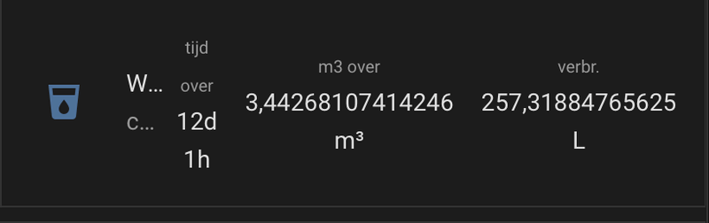

@AUijtdehaag vraagje, komt er een update voor Clack of moet ik zelf in Home Assistant iets aanpassen? In het overzicht zie ik de juiste waardes, in de kaart een enorm lang getal :) Hou van precisie, maar 2 achter de comma is meer dan voldoende... (HA 2025.7.1)

peterpijpelink schreef op dinsdag 8 juli 2025 @ 09:37:
Van iemand anders in een ander draadje las ik ook al dat 2025.7 opeens heel veel decimalen gaf. Het lijkt erop dat dit in de update zit, dat er daarin iets veranderd is.
En nu heeft die sensor opeens heel veel decimalen, dus ik ben benieuwd hoe je daar weer vanaf gaat komen, want als de waarde met minder decimalen komt, heeft de sensor die nu nog steeds …
format: precision2 toevoegen
YAML:
cards:
  - type: entities
    entities:
      - entity: sensor.clack_watermeter
        type: custom:multiple-entity-row
        icon: mdi:cup-water
        secondary_info:
          entity: sensor.clack_cyclus_stap
        state_header: verbr.
        format: precision2

Ik had dus ook het probleem dat de TOF sensor gestopt was met waardes doorgeven.
Ik heb een nieuwe sensor geplaats en nu werkt hij weer. Ik ga er van uit dat het zoutwater al dan niet met de chloor van de chloormodule er voor zorgt dat de sensor defect is geraakt.
Ik heb de sensor boven op de zoutbak ik dacht het probleem om te kunnen lossen met een stukje Acrylglas voor de module maar dat werkt helaas niet. meerdere type plastics geprobeerd maar tot nu toe blokkeert alles het infrarood licht van de sensor.
Afbeeldingslocatie: https://tweakers.net/i/TlALwuw1cQuPs0DM4VKmrtHsgYg=/800x/filters:strip_exif()/f/image/rzgntUiuA4Hplq0NLr5dn8jr.png?f=fotoalbum_largeAfbeeldingslocatie: https://tweakers.net/i/XUAPttMnjds3opp36-qowS3xA-c=/800x/filters:strip_exif()/f/image/Neoqh0RWggslwTVSmqUq2TNG.png?f=fotoalbum_large
Net in de datasheet gekeken en er kan wel een glascover voor maar dan moet het gat tot de sensor niet meer dan 0,5mm zijn. Andere keer maar even wat testen
Andere vraag. Hoeveel water moet er ongeveer in de zoutbak staan? ik zag net dat er bij mij ongeveer 20cm water in staat zo'n 10cm boven het zout. Er zit nog dus nog 10cm zout in maar de TOF meet maar tot aan het water dus volgens Home Assistant is de bak nu leeg. Ik vroeg mij dus af is dit te veel water of normaal?
Afbeeldingslocatie: https://tweakers.net/i/RsfU3DEpl3zWjKncLMdUTSZkaEk=/x800/filters:strip_exif()/f/image/tw9c5Fa6B72tEil8PTHWD9yo.png?f=fotoalbum_large
iRacing Profiel
  • AUijtdehaag
AUijtdehaag
@SkullboyNL
Een paar dingen vallen mij op:
- als het zout 10 cm hoog is en 10 cm onder het water staat is de bak leeg
- je gebruikt niet de nieuwste clack reader. Daar zit een slimme regeling in die de hoogte van het water niet meet, enkel het zout. (Verste afstand)
- werkt de meting wel zonder iets ervoor? Het gaatje lijkt ook wat klein
- chloor(gas) kan niet in je zoutbak komen. Ook weer bij de laatste versie wordt dat enkel aangemaakt tijdens aanzuigen brine (instelbare tijd)
Welke gebruik je?
https://www.tinytronics.n...ack/unit/m5stack-tof-unit
https://www.tinytronics.n...ht-afstandssensor-vl53l1x
Droge zoutbak instelling al eens overwogen?
Als je capaciteit genoeg hebt (maw, je kan 2 uur inweken alvorens te regeneren) zorgt dat voor minder gespetter met bijvulling en verdamping van water tijdens stilstand.
Ik zou altijd proberen zoveel zout erin te laten staan maximaal net onder het water ivm 100% verzadigd zoutoplossing
De hoogte water lijkt me prima, maar ik weet niet welke omtharder je hebt. (Hoevwel liter hars)
[ Voor 35% gewijzigd door AUijtdehaag op 10-07-2025 05:38 ]

Sinds kort is mij opgevallen dat het water dat via de afvoerslang van mijn Aqmos waterontharder loopt, een gele kleur heeft. Dit is me eerder nooit opgevallen.
Heeft iemand hier ervaring mee of weet wat de mogelijke oorzaak hiervan zou kunnen zijn?
Alvast bedankt voor het meedenken!
  • g00gle
Heb je een airgap? Is je slang niet gewoon geel geworden?

SjimmieAchterop schreef op donderdag 10 juli 2025 @ 22:47:
De gelige kleur kan door humuszuren worden veroorzaakt. Die kunnen in water zitten als in het drinkwater als uit grondwater in veengebieden wordt gewonnen (bij ons was het water in bad duidelijk geel).
Die kleur wordt op grote schaal met een anionische hars verwijderd (de tegenhanger van de hars in de ontharder), maar ik kan me voorstellen dat die humuszuren wel enigszins blijven plakken aan de ontharder-hars en dan bij regeneratie in hogere concentratie (en dus zichtbaar geel) vrijkomen
Ik heb dit zelfde ook. Er zit een terugslag klep op, geen air gap.
Mijn terugslag klep zorgt er wel voor dat er water in de slang blijft staan. Wellicht dat dit het veroorzaakt?
Dit is was al zo na een half jaar gebruik. dus het echt vergeelen van de slang leek mij onwaarschijnlijk. (ook gezien die weinig tot geen licht vangt)

  • MrBlueEyes
  • Laatst online: 03-11 22:13
Afbeeldingslocatie: https://tweakers.net/i/vPgOrQkPeTPXq2aOsU3DgkJjTDM=/x800/filters:strip_icc():strip_exif()/f/image/NyBIRggmoil9j0zLQTp1IiH4.jpg?f=fotoalbum_large
Ik wil mijn nieuwe vlotter installeren. Alleen in vergelijk met de oude zie ik een slangetje zitten die uit de vlotter komt. Ik zie dit niet terug in de video of tekst. Ik krijg dan ook niet de slang uit de less 20 eroverheen. Doe ik wat verkeerd? Of heb ik een verkeerde vlotter gekregen?
Edit 2: De vlotter kwam ook in een zwarte buis ipv zoals in de LESS-20 zelf en zoals ook op het filmpje te zien is.
[ Voor 8% gewijzigd door MrBlueEyes op 11-07-2025 21:07 ]
MSI X870E CARBON WIFI, AMD 9900X, 64GB, Gigabyte AORUS M RTX5080, Samsung 990 Pro 4TB, Samsung 970 EVO 2TB, Samsung OLED G9, LG 48CX, LG 77G5, Xbox Series X, PS4 Pro, Galaxy Z Fold 8 Ultra 512GB, Kia EV6 RWD 77,4 kWh Plus, Weheat BB P80, Snapmaker U1
  • AUijtdehaag
AUijtdehaag
@MrBlueEyes
Dat is geen slangetje maar een insert
Die gaat in je slangetje, maar die zit er nog in als het goed is
  • MrBlueEyes
AUijtdehaag schreef op vrijdag 11 juli 2025 @ 21:08:
@MrBlueEyes
Ik zie dit in mijn slang. Moet ik dat er dan uit trekken?
Afbeeldingslocatie: https://tweakers.net/i/xDoINL9vtohra_-bMABIMVz3X2c=/x800/filters:strip_icc():strip_exif()/f/image/lDtCQeLXzKo2SbVXfNXrCXuD.jpg?f=fotoalbum_large
  • AUijtdehaag
AUijtdehaag
@MrBlueEyes
Nee is dezelfde dus deze mag blijven zitten en de andere eruit halen uiteraard
Houd wel met 1 vinger het slangetje in de haakse knelkoppeling zodat de slang er goed er in blijft zittentijdens het vastdraaien
[ Voor 41% gewijzigd door AUijtdehaag op 11-07-2025 21:13 ]
  • MrBlueEyes
AUijtdehaag schreef op vrijdag 11 juli 2025 @ 21:12:
@MrBlueEyes
Ik draai hem vast en het kabeltje valt er dan gewoon uit terwijl de draaiknop vast zit op de aansluiting van de vlotter.
Edit: ik zie je tip
Edit 2: bedankt voor je hulp, maar waarom noemt Aqmos nergens dat slangetje.
[ Voor 9% gewijzigd door MrBlueEyes op 11-07-2025 21:22 ]

MrBlueEyes schreef op vrijdag 11 juli 2025 @ 21:17:
Edit: ik zie je tip
Volgens mij zie je het witte inzetstukje wel aan het begin van de video, en gooien ze het weg.
  • MrBlueEyes
gjcvro schreef op zaterdag 12 juli 2025 @ 08:16:

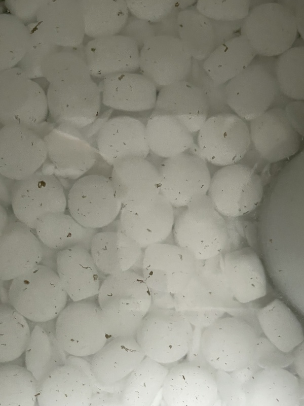

  • ToBe
In mijn water/zoutvat drijven allerlei bruine dingetjes. Kan dat kwaad? Of moet ik ‘m helemaal schoonmaken?Afbeeldingslocatie: https://tweakers.net/i/vKIVc6183gZx00knALDvZQrlRJg=/x800/filters:strip_icc():strip_exif()/f/image/fc9xH4rhwi7331Xu55GDnlRC.jpg?f=fotoalbum_large

g00gle schreef op donderdag 10 juli 2025 @ 22:56:
Ik gebruik zelf een VDL terugslagklep. Wat me wel opvalt, is dat de afvoerslang tot aan de terugslagklep geel verkleurd is, terwijl het gedeelte van de terugslagklep naar het riool dat niet is.
[@AQMOS] hebben jullie hier misschien vaker mee te maken gehad of enig idee waar dit aan zou kunnen liggen?
glatch schreef op vrijdag 11 juli 2025 @ 14:31:
Is het bij jullie ook zo dat de verkleuring tot aan de terugslagklep loopt?

  • glatch
  • Laatst online: 04-11 11:26
SjimmieAchterop schreef op zondag 13 juli 2025 @ 12:24:
Bij mij is de verkleuring van ontharder t/m afvoer.
Het stuk slang na de terugslagklep blijft ook water in staan bij mij (weinig afschot), dus vandaar ook dat ik mij er niet echt zorgen om maakte.
Als het bacterie groei zou zijn had ik verwacht dat het het ergste zou zijn richting de afvoer. Maar dat is niet het geval.

ToBe schreef op zondag 13 juli 2025 @ 09:58:
In mijn water/zoutvat drijven allerlei bruine dingetjes. Kan dat kwaad? Of moet ik ‘m helemaal schoonmaken?[Afbeelding]
Mijn ervaring is dat het zout nooit 100% schoon is. Ik heb ook zand en rotzooi gezien. Je kunt als het zout bijna op is het vat leeggieten in een emmer (eventueel in delen). Daarna schoonmaken met een doekje, nog een keer spoelen etc. Voor nu zou ik het zo laten. Je kunt het er misschien uithalen met een doekje of zeef.
