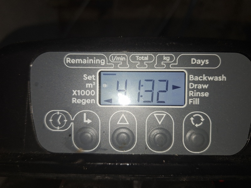

hm, de wittebroodsweken zijn blijkbaar ook voorbij met de LESS-15. Meteen na installeren van DH9 naar DH0. Laatste tijd begon ik te twijfelen dus gisteren opnieuw gemeten. DH8. vannacht laten regenereren, vanmorgen DH6. Alles staat nog als standaard ingesteld, dus nou maar weer aan het zoeken wat er mis gaat.
Gelukkig heb ik al het 1 en ander langs zien komen in het topic.
[ Voor 9% gewijzigd door gjcvro op 06-06-2025 09:57 ]

Ja, ondertussen een 2e meting gedaan, na redelijk wat water doorgespoeld te hebben, nog steeds. Lijkt wel of de regeneratie niets doet.

Vandaag het hele proces gevolgd, water leek initieel inderdaad laag te staan, maar dat zou ook nog te maken kunnen hebben met de hoeveelheid zoutblokken die ik er uit haalde. Alle stappen laten doorlopen.
Ik zie hem water opzuigen en weer aanvullen. Ook zie ik water weggespoeld worden via de afvoerslang.
Alles atppen lijken dus goed doorlopen te worden.
Wat water weg laten lopen en uit de bemonstering kraan van het montageblok water gepakt, en nou is het water weer wat zachter, 4dH, maar nog steeds niet 0.

Dat gaat dit weekend niet meer lukken. Kan nog wel vannacht een spoelbeurt aanzetten, kijken of het nog verder verbetert.
Edit: even handleiding opgezocht:
STAP 7: Programmeren regeneratietype
Weergegeven in beeld is het type van de regeneratie. Navigeer
met de knoppen en naar Dn en bevestig met
staat dus in down.
[ Voor 15% gewijzigd door gjcvro op 07-06-2025 19:16 ]

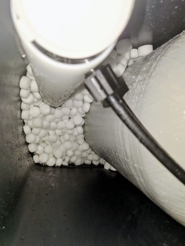

Gister tot mijn grote verrassing de nieuwe gemodificeerde vlotter binnen gekregen voor mijn Less 15. Ben benieuwd of het probleem met het vastzittende balletje hiermee is opgelost. @AQMOS bedankt voor de snelle service!
Afbeeldingslocatie: https://tweakers.net/i/vDfcMGJaIVNN88ERRHubaqMeURM=/x800/filters:strip_icc():strip_exif()/f/image/1N3SQn4cHih6pCmP7CMWTv2k.jpg?f=fotoalbum_large
[ Voor 3% gewijzigd door Budgie1988 op 07-06-2025 23:07 ]

Waaraan merk je of de vlotter niet goed werkt?
  • Farabi
Wat is een vlotter precies en wat doet het?
Afbeeldingslocatie: https://tweakers.net/i/0NyC8oePMCeJ_Pg7A6O7hUsKRFE=/x800/filters:strip_icc():strip_exif()/f/image/aAo7F06Vyi4kqzw2Q6liC1qg.jpg?f=fotoalbum_large

gjcvro schreef op zaterdag 7 juni 2025 @ 23:33:
Dan loopt de dH op :P
  • gjcvro
  • Registratie: Maart 2018
  • Laatst online: 17:03
Ja, zo ver kwam ik ook, maar zorgt de vlotter voor het hoge of het lage waterpeil?

Vannacht voor de 3e keer laten regenereren in een paar dagen tijd, vanmorgen weer netjes op 0.
Nou had ik dus gezien dat het water wel op peil stond, wellicht is dat de vorige keren niet zo geweest, omdat ik dat niet kon zien door de hoeveelheid zout die in de bak zat. Wellicht dus toch de vlotter die problemen heeft?
Wel apart, stond vanmorgen mijn handen te wassen en meteen had ik zoiets van "dat voelt weer als zacht water" dat was voordat ik het gemeten had, ik begon ook met meten omdat het water anders aanvoelde. Nooit verwacht dat ik het zo overduidelijk kon merken.

  • TheMystery
  • Laatst online: 12:50
ik heb nu 2 maanden mijn less-15 draaien, maar nu toch al geen onthard water meer.
was me ook al opgevallen dat het zout niveau alleen de eerste 2 spoelbuurten zakte, aangezien ik maar een 4m3 water per maand gebruik heeft het tot iig 10 dagen geleden nog wel gewerkt.
heb aqmos een bericht gestuurd, dus even afwachten, dit model zou wel door aqmos aangepast moeten zijn gaven ze aan toen ik hem kocht want dat had ik nog nagevraagd of het vlotter probleem opgelost was.
heb gisteren even een regeneratie aangezet zodat ik het zelf even kon bekijken, maar in de vlotterbuis staat alleen helemaal onder in 1cm water denk ik meer niet, de fill fase stopte direct.
Wat kan ik zelf nog doen vlotter eruit halen en kijken of deze vast zit?
en is het een kwestie van de schroef boeven aan de buis lost te draaien?
Al is bij mij het slangetje waar de vlotter aanzit erg kort dus wat lastiger los te krijgen.

  • AUijtdehaag
@TheMystery
Klinkt als een plakkend balletje en de vlotter constructie opgetilld wordt en daardoor dicht slaat tijdens FILL.
Uitbouwen inderdaad en kijken of balletje vast zit op rubber
[ Voor 3% gewijzigd door AUijtdehaag op 18-06-2025 17:52 ]

  • TheMystery
Vandaag al de nieuwe vlotter binnen gekregen, en vervangen.
Was toch nog wel een klusje, bij mij zit de vlotterbuis niet vast met een klem en slangetje was heel kort zodat die in de hoek blijft staan. Maar was zo kort dat deze niet meer vastgeschroefd kon worden.
Afbeeldingslocatie: https://tweakers.net/i/Xp78afwyouGd72bqBrG7sAA-mko=/x800/filters:strip_icc():strip_exif()/f/image/u7N3pAFXVKRMnDiaGNwJA12u.jpg?f=fotoalbum_large
Gelukkig had atmos er nog een slangetje bij gedaan dus deze ook vervangen, was wel ff prielen om deze met een draad op te vangen en naar voren te halen maar uiteindelijk gelukt.
Hierna even een regeneratie gestart en doorgescipt naar de fill, en nu vult ie tot iets over de helft.
Toen ik hem in gebruik had genomen heb ik dit ook gedaan toen kwam er maar een paar cm water in, wist niet dat er zoveel in moest. Dus waarschijnlijk heeft ie het nooit gedaan. Maar aangezien ie nieuw was met mijn gebruik toch een 1,5 onthard water gehad.
Ik zie verder eigenlijk niets aan de vlotter balletje bewoog gewoon.
Hoe lang moet ik het water nu laten staan voordat er genoeg pekel is voor een regeneratie?
  • AUijtdehaag
@TheMystery
Twee uurtjes op laten lossen
Heb je het slangetje goed erin gedrukt en vast gehouden met het vastdraaien?
Als het slangetje naderhand los schiet, doordat die niet ver genoeg in de koppeling zit, heb je kans dat je zoutvat overloopt met water.

  • TheMystery
AUijtdehaag schreef op donderdag 19 juni 2025 @ 17:50:
@TheMystery
Ja slangetje tot ongeveer diepte van de schroefdraad erin gedaan en aangedraaid.
Dan zet ik hem ongeveer over 1 uur aan, bedankt.

Ben ik op dit moment mee bezig;
Foto 1 is het begin van de test (zie gele tape)
foto 2 is naar zon 15min er staat nog 4/5cm water in. (heb er nog wel wat zout uitgehaald)
zal straks kijken of hij vuld.
Maar het lijkt dus goed te gaan :) Afbeeldingslocatie: https://tweakers.net/i/j7O5i16Ueu-kj7eMhew2fXhgAWI=/x800/filters:strip_icc():strip_exif()/f/image/kzus40rOhDaCajeW4Q5lliVF.jpg?f=fotoalbum_large

  • Flappie
  • Laatst online: 17-08 15:26
timbe schreef op dinsdag 24 juni 2025 @ 16:27:
Maar het lijkt dus goed te gaan :) [Afbeelding]
Ja, 4-5 cm water is normaal dat dat erin blijft staan. Hij wordt niet tot op de bodem leeg gezogen.
Na de fill zou deze weer hoger moeten staan, afhankelijk van wat je hebt ingesteld in de fill fase.

Hoe weet ik wanneer hij in welke fase zit? Zeker die 5 minuten voor het einde. Het hele proces kan toch wel een uur duren ofzo?
Ik ben er net mee bezig:
Waar je zit en de tijd geeft hij aan in het schermpje, zie fotoAfbeeldingslocatie: https://tweakers.net/i/DOoDstFnjAavqgzs8d__89YXBpg=/800x/filters:strip_icc():strip_exif()/f/image/5KRQMgqTU2SFJcGkvl6wu497.jpg?f=fotoalbum_large

timbe schreef op dinsdag 24 juni 2025 @ 16:33:
Waar je zit en de tijd geeft hij aan in het schermpje, zie foto[Afbeelding]
Is dat een optellende tijd of aftellende tijd?
MSI X870E CARBON WIFI, AMD 9900X, 64GB, Gigabyte AORUS M RTX5080, Samsung 990 Pro 4TB, Samsung 970 EVO 2TB, Samsung OLED G9, LG 48CX, LG 77G5, Xbox Series X, PS4 Pro, Galaxy Z Fold 8 Ultra 512GB, Kia EV6 RWD 77,4 kWh Plus, Weheat BB P80, Snapmaker U1
  • timbe
  • Laatst online: 26-07 18:24
MrBlueEyes schreef op dinsdag 24 juni 2025 @ 16:40:
Hij teld af.
Oke, het lijkt dus goed te zijn hier :)
Want hij vult weer tot zo ongeveer 15cm.
Dus als 15cm en leeg zon 4/5 cm goed zijn werkt alles hier perfect!Afbeeldingslocatie: https://tweakers.net/i/CshgoGvMvECNcFAQLra5wlqxUHY=/x800/filters:strip_icc():strip_exif()/f/image/hAeuRM2AaH9jBSjQvLlJvk9e.jpg?f=fotoalbum_large
  • AUijtdehaag
timbe schreef op dinsdag 24 juni 2025 @ 18:10:
Dus als 15cm en leeg zon 4/5 cm goed zijn werkt alles hier perfect![Afbeelding]
Hoeveel kg zout staat er ingesteld in het menu?
