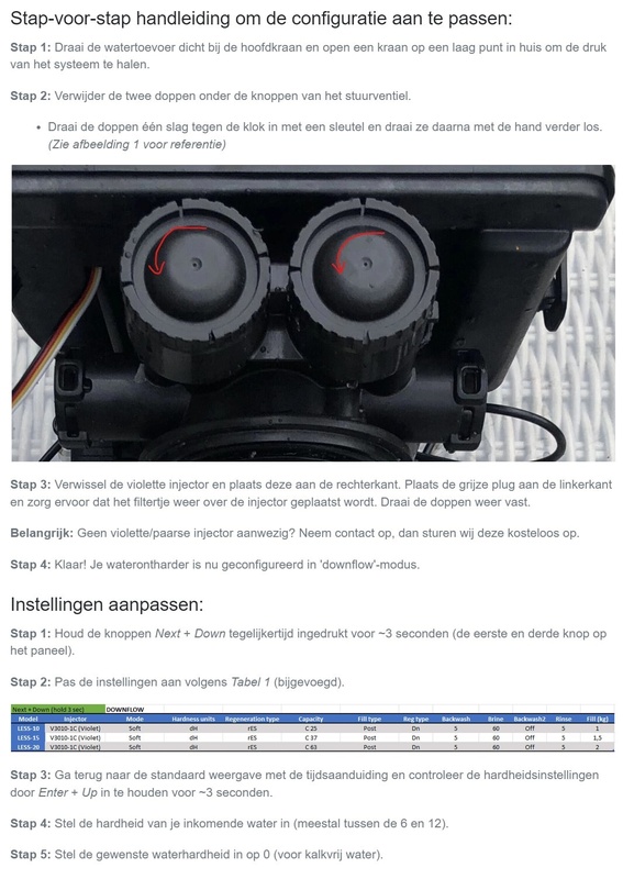

Oke, heb zojuist de paarse injector geplaatst met de instructies hieronder
Afbeeldingslocatie: https://tweakers.net/i/BnYHOIusgidKOw3rEh1HeLBEucA=/x800/filters:strip_icc():strip_exif()/f/image/cDDix99qntSFKis5SuJ3TCC7.jpg?f=fotoalbum_large
De knoppen losdraaien was een hel, zaten heel erg strak. Het is me uiteindelijk gelukt met een platte kop schroevendraaier met een paar zachte tikjes met de hamer. En ook handig om te vermelden dat er wat water uitstroomt dus plaats een doek.
Enige wat ik me nu afvraag... Is het nog nodig om met de nieuwe injector en instellingen een handmatige regeneratie te forceren? Of business as usual?
  • AUijtdehaag
@kaaijer
Met een waterpomp tang is het anders ook wel te doen.
Maar wel even een doek eronder en eventueel een doek tussen waterpomp tang en knop, anders beschadig je het plastic wat makkelijk en komen er stukjes plastic af, als je niet voorzichtig bent
Er bestaat een speciale clack sleutel voor, specifiek voor die 2 doppen, maar ik heb hem nog niet kunnen vinden. Eens een keer een 3d print voor maken. (had deze al eens verkleind, maar de hoeveelheid tandjes komen niet overeen, jammer.
Ik zou hem altijd na de instellingen gedaan te hebben, even een reset geven (meest linker toets en meest rechtertoets ingedrukt houden tot de motor loopt en dan loslaten)
En eventueel kun je hem gewoon even doorstappen.
Regeneratie starten (meest rechtertoets ingedrukt houden) en dan telkens bij elke stap even kort indrukken)
Laat wel de RINSE stap aflopen ander heb je kans op zout in je leidingen.

Zojuist de Aqmos Less 15 besteld op vele aanraden van jullie.
Moet deze bij het aansluiten nu ook aangepast worden. Of is de laatste aanpassing dan al toegepast?
  • AUijtdehaag
@Cobraa
Die is al aangepast, echter gebruiken we als tweakers testers ook weer wat aangepaste instellingen.
ZIe link in dit document naar instelkaart

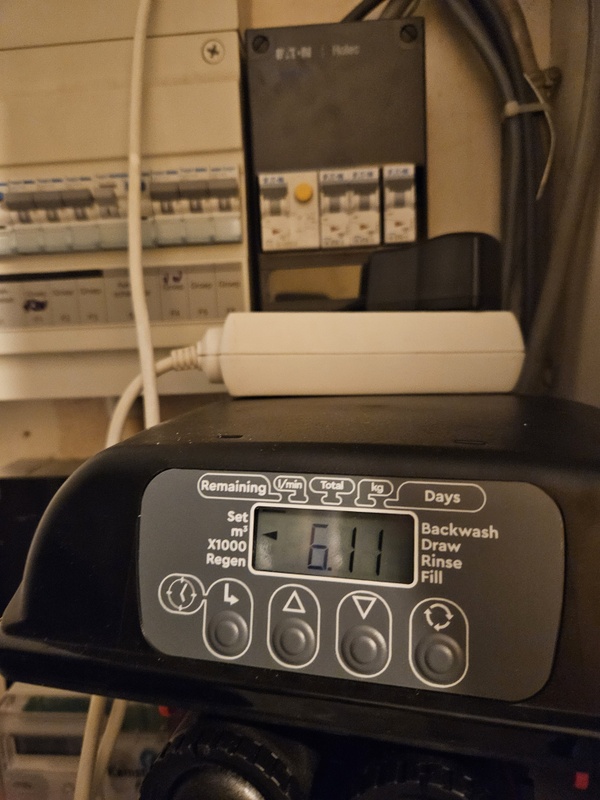

Meterkastje 32,5 cm diep. Kruipruimte te vochtig naar mijn zin.
Met de haakse adapters (clack V3191-01) valt de diepte voor de LESS mee. (zie hierboven voor de maatvoering.
Ernaast liep een standleiding van het toilet boven. Dus daar afvoer maar op aansluiten.
Reciprozaag doet wonderen in hout.
Alles bij elkaar kunnen houden. Zoutvaatje met haakse push fitting 3/8 zodat het eenvoudig eraf zou kunnen.
Groepenkast had ik al vervangen, dus kon er al rekening mee houden met de ruimteindeling.
Mission accomplished ;)

De mijne zit in de kruipruimte. Is niet echt nodig volgens mij? Droge zoutbak is meer als het binnen zit denk ik? Wat is het voordeel?
  • AUijtdehaag
@Farabi
Minder/geen gespetter van water met bijvullen zout. Geen koude overdracht via water van de cylinder naar de buitenkant.
Hoge luchtvochtigheid en koud water(oppervlak) = condens
Maar er hangen ook druppels aan je waterleidingen neem ik aan?
[ Voor 75% gewijzigd door AUijtdehaag op 28-11-2024 10:46 ]
  • Farabi
AUijtdehaag schreef op donderdag 28 november 2024 @ 10:37:
@Farabi
De buitenkant is vochtig. Dat heeft er toch geen betrekking op?
Sorry ben een leek op dit gebied. Wil het leren van jullie.
[ Voor 12% gewijzigd door Farabi op 28-11-2024 10:39 ]
  • AUijtdehaag
@Farabi
Had mijn post wat aangepast
  • Farabi

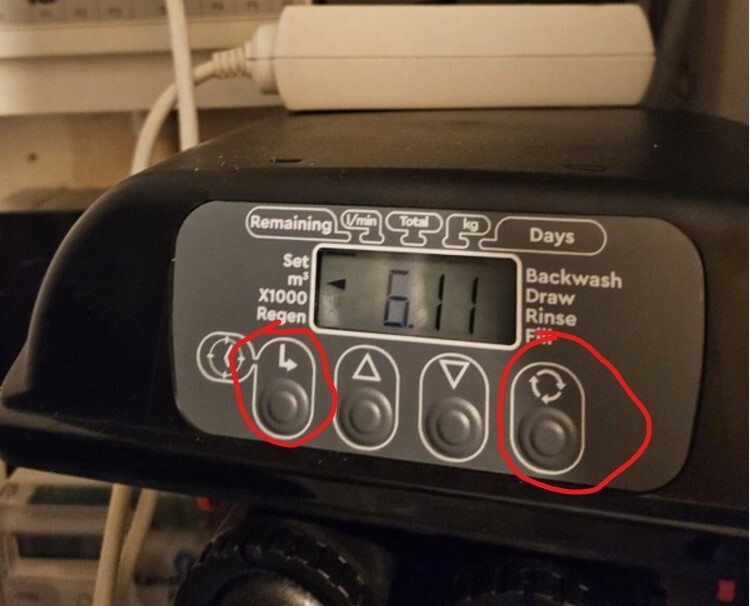

@AUijtdehaag niet gekeken naar de waterleidingen. Hoe moet ik mijn instellingen noteren? Ik wil niet aan dat apparaat komen omdat ik er geen verstand van heb eigenlijk.
Moet ik van sommige knoppen afblijven? Of kan ik ermee spelen?
[ Voor 16% gewijzigd door Farabi op 28-11-2024 10:48 ]
  • AUijtdehaag
@Farabi
Volgens mij staat er op de instelkaart welke toetsen je moet bedienen.
Maar als je er niet aan wilt komen houdt het op.
Zodra je hem van post naar pre fill zet ben je de originele instellingen kwijt.
Vandaar eerst bekijken
Next en pijltje naar beneden voor 3 sec.
Daarna telkens op next voor de volgende instelling te zien (met de pijltjes verander je de instelling)
[ Voor 51% gewijzigd door AUijtdehaag op 28-11-2024 10:59 ]

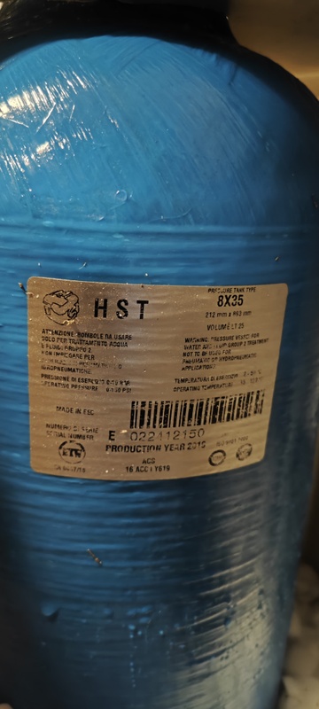

Wilde hem opmeten en zag daar een sticker,zo te zien 25L.
Afbeeldingslocatie: https://tweakers.net/i/io7xmKWoGq-37HO1VyxyBCixtss=/x800/filters:strip_icc():strip_exif()/f/image/1Et0FTcktz7Vh4cJQ51Oava2.jpg?f=fotoalbum_large
  • AUijtdehaag
@DoubleDutch
25 ltr inhoud x 0,8 = 20 liter hars.
C = 56 (pagina 21)

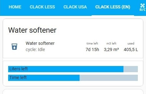

Beetje tweaker ziet het in zijn home assistant hoe lang het nog duurt ;)
Het kan ook zijn dat de dagen eerder om zijn, dan de liters verbruikt.

Kan je mij de knoppen vertellen?
Afbeeldingslocatie: https://tweakers.net/i/q16zZWQB1kl4JKVkG2S5ig0os1s=/x800/filters:strip_icc():strip_exif()/f/image/OrLFHikwwbNkK6PK5DMNOILX.jpg?f=fotoalbum_large

  • AUijtdehaag
@Farabi
Er blijkt een reset te zijn voorgevallen, dat zie ik aan je instellingen.
Dat kan gebeuren als er ingesteld wordt van UP naar DOWNflow.
edit: SOF,DH,ES,63,POS,8,60,2/8,8,4.25,
Maak daar van
edit: SOF,DH,rES,63,POS,3,40,2/2,6,2.00,
Daarna de buitenste twee toetsen indrukken voor 3 sec. (tot je de motor hoort lopen)
Dan geef je een reset. (die alleen de motor even aanstuurt, dus no worries)
Er staat wellicht nu al veel water in je zoutvat (vanwege de 4,25 kg instelling)
Op zich niet erg, maar het kan zijn dat de brine tijd daar dan nu iets te kort voor is.
Proef even of het water zout is, nadat er is geregenereerd met de nieuwe instellingen.
En anders voor een 2e keer een regeneratie starten, dan pakt hij maar 2 kg zout (liter water is 2000 / 350 = 5,7 ltr)
Zie Simnl instellingen, die ik hierboven heb opgegeven

Afbeeldingslocatie: https://tweakers.net/i/OD8ovJOzfBwu3oDlraUXmHJp-T8=/fit-in/4920x3264/filters:max_bytes(3145728):no_upscale():strip_icc():strip_exif()/f/image/x6etPvsDW6ODHmfQn2ujJkcK.jpg?f=user_large
Als je de LESS instelt van UP naar DOWNflow dan worden de instellingen die ik dikgedrukt heb in het vorige bericht, gereset naar fabrieks waarden
Ook als je van POST naar PRE fill gaat.
Hoe het kan weet ik niet, heb geen glazen bol.
Maar als je zelf daar niets heb veranderd, dan zal het de man geweest zijn die er DOWNflow van gemaakt heeft (voorheen werden de ontharders als UPflow geleverd)

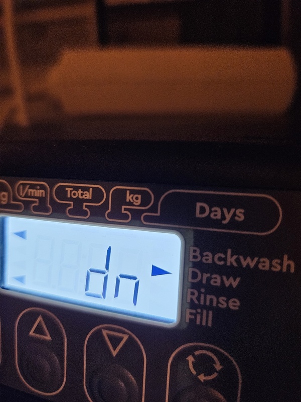

Moet dit up of down zijn?
Afbeeldingslocatie: https://tweakers.net/i/Ct-1josADzyplM2guo3udKd59I0=/x800/filters:strip_icc():strip_exif()/f/image/dFKVzKcujPJCpSqFuv7m5Boe.jpg?f=fotoalbum_large
  • AUijtdehaag
@Farabi
Die moet op DN staan.
Alle LESS ontharders die geleverd worden zijn allemaal gewijizgd naar DN

@Farabi
AQMOS in "Waterontharders, wat zijn jullie ervaringen?"
Thnx, nu alles gedaan en gereset. Gaat hij zo regenereren? Ik heb even het motortje gehoord nadat ik de buitenste knoppen had ingedrukt.
Moet hoorbaar zijn toch? (Regeneratie)

  • AUijtdehaag
@Farabi
Hij gaat pas regenereren als de tijd / liters op zijn
Er stond nog 6,11 (m3) op dus dat duurt nog even.
Handmatig een regeneratie starten is (zoals ik het doe) even kort de meest linkertoets indrukken, zodat het schermpje oplicht
En dan de meest rechtertoets ingedrukt houden totdat de motor gaat lopen en de regeneratie start dan.
Kijk eerst nog naar je instellingen voor de zekerheid.
Zoals ik al zei, veranderen van post of pre of up of dn "reset" weer de tijden en kg instellingen
  • Farabi
AUijtdehaag schreef op woensdag 4 december 2024 @ 08:30:
@Farabi
Klopt, ik heb nu handmatig geregenereerd. Ik zie een timer van 3 minuten erop staan. Hoe lang duurt het daarna?
