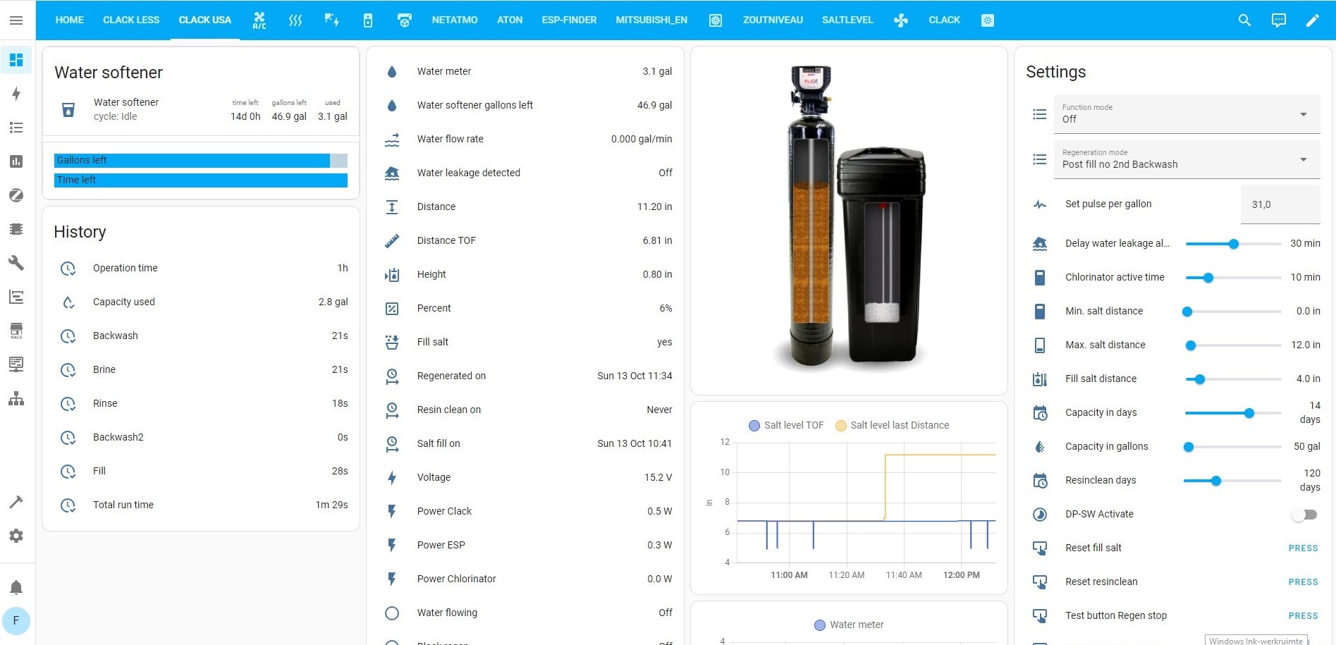

Als tweaker versta ik daaronder, volledig naar eigen hand instelbaar, via domotica uitleesbaar en 24/7 monitoring.
Maar dat kan voor jouw beleving anders zijn natuurlijk.
Net de USA versie afgerond voor de clack reader V4.1 :P
[ Voor 23% gewijzigd door AUijtdehaag op 13-10-2024 12:39 ]

  • Dalma
  • Laatst online: 17-09 08:57
AUijtdehaag schreef op zondag 13 oktober 2024 @ 12:37:
@Dalma
Wat versta je onder functionaliteit en gemak?
Dat ja

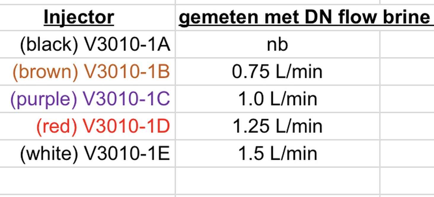

Ik merk dat onze Fleck al een tijdje erg weinig zout verbruikt en het lijkt erop dat het water vrij snel niet meer op de 0dH zit.
Tijdens de BD fase maakt hij ook een vreemd geluid, althans, dat is mijn mening, maar misschien hoort het wel zo?
Kan één van jullie verifiëren of dit geluid normaal is tijdens de BD fase (er wordt nog steeds water uit het zoutvat aangezogen, deze staat nog niet leeg).
https://drive.google.com/...5sATx1sK/view?usp=sharing
  • AUijtdehaag
@plofkip
Dat geluid lijkt me wel normaal. Er kan een beetje lucht bij komen als het water eruit is gezogen, doordat het balletje niet helemaal mooi de pekelbuis afsluit. Er zit ook een injector in die dat geluid kan veroorzaken.
Werkt je flowmeter wel goed?
Een kennis van me kwam erachter dat hij bijna niet regenereerde, omdat de flowmeter haperde soms en de ontharder dacht dat die niet hoefde te regenereren..
Heb je een homewizard watermeter eventueel? Dan kan je vergelijken.

  • AUijtdehaag
@Flappie @glatch
Ik heb verschillende injectors getest door de brineflow te meten en te timen en kom tot de volgende waardes;
Afbeeldingslocatie: https://tweakers.net/i/54edvirhIms3R7vq1gY2rilTNJ4=/full-fit-in/4920x3264/filters:max_bytes(3145728):no_upscale():strip_icc():fill(white):strip_exif()/f/image/ttsCf8r4tAhK84Xc5dgLxwhi.jpg?f=user_large
De zwarte is dan gemakshalve 0,5 L/min
Het streven is naar 1 L/min voor alle less modellen
Maar “off-the-record” gezien de meetresultaten die we als tweakers uitvoeren maken de verschillen in grootte niet heel veel uit.
Het is meer de snelheid in regeneratie en kontaktijd van het zout met het hars, wat het verschil in grootte onderling bepaald.
Ben er al een tijdje mee bezig (samen met de anderen natuurlijk) dus kon het niet laten voor mijn beurt te spreken.
[ Voor 15% gewijzigd door AUijtdehaag op 18-10-2024 09:51 ]
  • Flappie
  • Laatst online: 20:46
AUijtdehaag schreef op vrijdag 18 oktober 2024 @ 09:35:
@Flappie @glatch
Dank voor de info.
De vraag is nu: Wat is de officiële statement van EcoSoft en/of Aqmos hierin?
Moet dit de violet injector zijn? En hoe kom ik daar aan?
  • AUijtdehaag
@Flappie
Dat is dan even afwachten op een reaktie van Aqmos.
Mocht je er snel een nodig hebben, ik heb ze ook liggen.

Kun je er geen automatisering aan koppelen met het Clack reader printje?
Ik kreeg vandaag complimenten, de melding op de telefoon van een waterlekkage werkte via HA.
Er bleef een toilet reservoir hangen en na 700 ltr opgemerkt door de alarm melding.
  • wouter.N

AUijtdehaag schreef op maandag 21 oktober 2024 @ 14:17:
@wouter.N
@AUijtdehaag Zeker, goed idee! Zal ik even doen :-)
De waterflow notificatie gebruik ik ook, gelukkig heb ik hem nog niet ontvangen.
