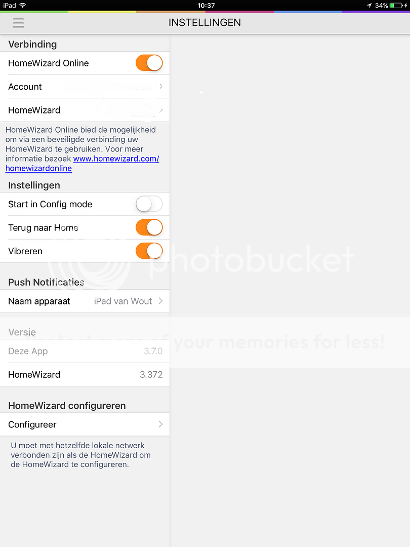

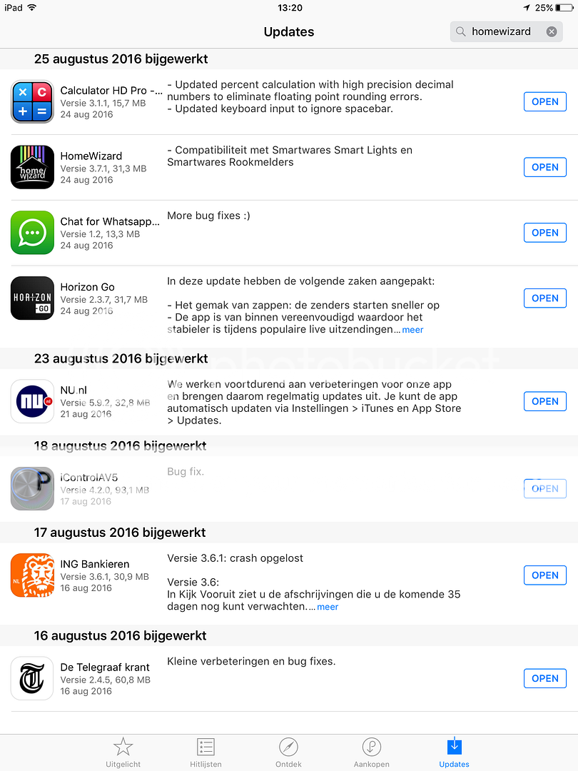

De nieuwe homewizard app had ik bij de andere updates staan op de ipad, alles gedownload.
Alleen de homewizard app werkt niet en de rest werkt gewoon wel, op 2x ipad en 1x iphone.
De homewizard app blijft staan op 3.7.0 op de beide ippad's en op de iphone, zijn er nog meer mensen die hier ook last van hebben,
Afbeeldingslocatie: https://i1234.photobucket.com/albums/ff416/catw2/HWapp371-dl_zpsdecohk9t.png
Afbeeldingslocatie: https://i1234.photobucket.com/albums/ff416/catw2/HWapp371_zpsicvz4a2r.png[img]http:

wbkk schreef op donderdag 25 augustus 2016 @ 21:12:
[afbeelding][img]http:
Ik denk dat de app wel ge-update is maar Homewizard vergeten is het nummertje op te hogen |:(
Ik kan wel gewoon de nieuwe rookmelders kiezen.
  • Hulliee
Was mij nog niet opgevallen, maar ik heb het ook. In de hw staat de versie vd app nog op 3.7.0
Firmware is wel bijgewerkt.
