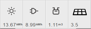

  • Yamahaa
  • Laatst online: 09:25
Energy link icm met panelen zijn echt super bruto verbruik netto verbruik opbrengst dag week maand jaar.....zonne index....bijna een must...kan bijna geen andere interface tegenop bijna zou ik zeggen...

  • Yamahaa
kWh index op de EnergyLink
De kWh index is een waarde die de prestatie van zonnepanelen aangeeft. De index wordt berekend uit de totale dagelijkse hoeveelheid opgewekte energie en het maximaal vermogen van de zonnepanelen (Wattpiek).
Via Shared Weather kan deze waarde gedeeld worden. De index is vooral bruikbaar in context van andere zonnepanelen in de buurt: als andere installaties een hogere kWh index hebben, betekent dit dat zij vandaag relatief meer energie opgewekt hebben. Blijft je kWh index drastisch onder het gemiddelde, dan is dat een indicatie dat er iets mis zou kunnen zijn met je installatie.
De weersomstandigheden zijn uiteraard erg van invloed op de totale hoeveelheid opgewekte energie en de ervaring is dat indexen binnen Nederland sterk uiteen kunnen lopen, bijvoorbeeld door plaatselijke bewolking. Houdt daar dus rekening mee in de vergelijking.
Activeer de kWh index door onder 'Deel Instellingen' van Shared Weather een Wattpiek in te vullen. Zoek de waarde hiervan op in de documentatie van de panelen, of bereken deze in de app zelf.
Zo staat het op de site....wie gebruikt die index van jullie en hoe vergelijk je dan? Ikzelf heb een SMA converter hangen die keurig in de portal van SMA hangt. In die portal kan je gemakkelijk "vergelijkbare" PV installaties vinden en zo jezelf wat afmeten aan iemand die vergelijkbaar in opstelling lokatie enz is....
Toch worstel ik nog met die index..gewoon om te begrijpen. Wat berekend i nou en wat is goed of slecht. Welke getallen halen jullie op een zonnige dag...zo maar wat vraagjes onder de energylink gebruikers met PV installatie...
Ik heb in mijn HomeWizard ingesteld hoeveel panelen ik heb en van welke grootte en dan komt daar een bepaalde waarde in Wp uit.
Dus bijvoorbeeld 15x 270 Wp = 4050 Wp.
Stel ik wek op een dag 12.150 kWh op, dan geeft de app dus aan dat ik een index heb van 3.0, want 12150/4050 = 3.0
Dus eigenlijk is dat een verhouding kWh/kWp van die dag.
Dus daarmee kun je vergelijken hoe jouw set het doet met een andere set, terwijl beide mogelijk niet even groot zijn.
De waarden voor vandaag (tot nu toe, want de set levert nog steeds):
kWh/kWp voor een set van 4050 Wp
Echter... je kunt maximaal maar een paneel-grootte van 260 Wp invullen, dus denkt mijn HomeWizard dat ik 3900 Wp heb.
[ Voor 24% gewijzigd door TD-er op 12-07-2016 20:42 ]
Een goedkope voeding is als een lot in de loterij, je maakt kans op een paar tientjes korting, maar meestal betaal je de hoofdprijs. mijn posts (nodig wegens nieuwe layout)
  • Yamahaa
Dank je wel helder verhaal. Als ze dat nou op Hw site zouden zetten :) Top. Super dat je het even uitlegde. Wens je zonnige dagen.
  • miel

  • Tebbie
  • Laatst online: 20:36
Leuk allemaal dat van Energylink maar merk toch dat er wat problemen kunnen komen. Met name wanneer bijvoorbeeld de HW een powercord reset moet krijgen. Eens in de zoveel tijd wordt mijn HW erg traag en reageert soms helemaal niet meer via de app. Met als gevolg een powercord reboot. Nu laatst dat moeten doen en nu is grafiek met S1 helemaal over de *piep*. Je kan zelf dit nniet herstellen of rare data aanpassen wat wel een tekortkoming is.
Afbeeldingslocatie: https://starlight.synology.me/tweakers/graph.png

Het probleem is, dat de waarden bij "verbruik" en "Index" dus een aanname zijn. >:)
Voorbeeld:
De "slimme" meter zegt dat je 1,5 KW teruglevert aan het net. Wat is dan je verbruik en wat levert je PV ?
De app weet immers niet wat er op de S-poorten gemeten wordt, als er al iets gemeten wordt.
Het kan in dit voorbeeld dus zijn dat je verbruik 1 KW is en dat je PV 2,5 KW opwekt. Wat toont de HW?

  • Fred B
  • Laatst online: 00:59
@Yamahaa.
Onder huisje staat inderdaad netto verbruik, dus soms - als zonopbrengst is hoger dan stroomverbruik op die dag.
Onder zonnetje staat bruto zonopbrengst van die dag.
Onder stekkertje staat bruto stroomverbruik van die dag. Zonder rekening te houden met bewolkte of zonnige dag. Dus geen aftrek van direct verbruik of teruggeleverde stroom aan het net.
Vanaf 15 maart 2014 heb ik de volgende standen voor de zonopbrengst:
9285,2 kWh op de converter = afwijking van 0,505% hoger dan kWh-meter
9238,46 op de kWh-meter
9245,77 op de HomeWizard = afwijking van 0,075% hoger dan kWh-meter
Dus volgens mij gaat er iets niet goed bij jou.
Ik heb mijn converter, kWh-meter en HomeWizard alle binnen een meter van elkaar hangen.
  • Fred B
@Kijkmijnou
De HomeWizard toont wel degelijk je bruto zonopbrengst onder het zonnetje. Deze waarde komt van de kWh-(puls)meter. Dus brutozonopbrengst gedeeld door Wattpiekvermogen is de uitkomst van de index, zoals TD-er eerder al zei.
De waarden van je slimme meter zijn daarentegen alle nettowaarden. Deze lees je ook af op de HomeWizard onder 'Standen'. Hier vindt wel aftrek plaats door eigen gebruik voor alle vier de meterstanden. Volgens de standen 3 en 4 heb ik tot nu toe 6544 kWh teruggeleverd aan het net, zodat ik circa 2700 kWh aan elektriciteit direct heb verbruikt. Opgeteld bij de standen 1 en 2 van de slimme meter (totaal 6278) is mijn bruto stroomverbruik 8978 kWh geweest. Gedeeld door ca 3800 kWh bruto stroomverbruik dat ik per jaar verbruik komt dit overeen met 2,36 jaar stroomverbruik, hetgeen klopt vanaf maart 2014. Dus ik zie net als TD-er geen probleem met de HomeWizard-standen en de index, deze kloppen bij mij gewoon.
  • Yamahaa
Fred B bedankt.
Ik was te snel heb die pulse meter net aangesloten maar hij loopt wel "gelijk" wat bleek ik keek op mijn werk via sunnyportal. Die loopt gewoon consequent 10 pct achter (hij haalt ws af en toe de data op) en einde dag het totaal ofzo. Maar zojuist even direct ingelogt in mijn converter en dan zijn de standen gelijk met de hw.
Ik volg je helemaal trouwens toch wil ik je te overweging geven voor de data onder het stekkertje. Als ik hier rondreken dan denk ik te zien dat dat overdag er wel degelijk zonopbrengst in mindering gebracht word met het gebruik op dat moment. Voorbeeld als ik 200 watt verbruik bruto en ik lever 200 watt op op dat moment en dat zou in mijn voorbeeld twee uur aanhouden dan blijft de data onder het stekkertje stabiel....
Edit. Weet het niet zeker hoor ik ga het in de gaten houden.
Maar als ik jou zou volgen zou op een dag zonopbrengst min netto verbruik min bruto verbruik dan toch nul moeten zijn op een dag?
[ Voor 11% gewijzigd door Yamahaa op 14-07-2016 21:13 ]

Dank je wel zinvol om even te sparren. Heb de watermeter er ook op net als de heatlink en ben super blij dat ik die pulsdraad toch getrokken heb naar de hw voor de panelen..Plaatje is nu compleet :)

Fred B schreef op donderdag 14 juli 2016 @ 20:34:
@Kijkmijnou
Je sommetje klopt alleen als de PV-opbrengst via een extra KWh meter op de S-poort wordt gemeten.
Als dat niet zo is, dan heb je geen waarde voor de energie die je werkelijk hebt verbruikt. Daar gaat mijn voorbeeld over. Datzelfde geldt voor de index.
Het zou beter zijn als HW vermeldt hoe de weergave van de energiewaarden tot stand komt, met name wat er met de waarden op de S-poorten gebeurt, dan weet je wat de getallen waard zijn.
Ik heb 2 PV-systemen en 1 groep verbruikers die ik apart meet. De E-link had wat mij betreft meer poorten mogen hebben oOo maar met een Raspberry-Pi en wat communicatie-software heb ik alle gegevens ter beschikking. Met een eenvoudige spreadsheet hou ik alles onder controle... :)
