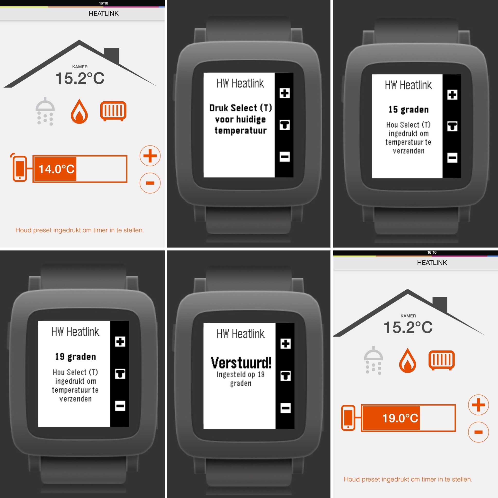

Ik heb dezelfde soort app gebouwd! Alleen staat ie niet in de Appstore omdat ik nog een Settings pagina moest maken...dat was een jaar geleden :P
Heb ook een Heatlink App gebouwd:
Afbeeldingslocatie: http://tweakers.net/ext/f/c5RsvnigFnJqhiB0BySZnWud/full.jpg

Reflexz schreef op vrijdag 20 mei 2016 @ 10:28:
Gisterenavond een simpele Pebble app gemaakt om de homewizard te bedienen.
In de configurator kan je een geordende lijst maken met schakelaars. Deze volgorde word ook zo in de app aangehouden.
Ik heb hem ook in de Pebble store gezet voor de geintresseerde:
https://apps.getpebble.co.../573e27e72770c83f57000019
Heb hem ook op de Pebble staan. Helemaal top hoor! Kijk uit naar de update met scene's, dat is toch het meeste wat ik gebruik van de HW. Rest is zo goed afgesteld op elkaar.
Hulde voor je prettig werkende app! _/-\o_
