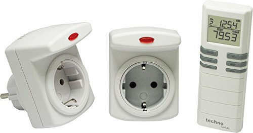

Bestaat er ook een oplossing om stroom energie verbruik per apparaat te meten via een extra plug ofzo in je wandcontact doos die dit dan weer met HW kan tonen in een mooi overzicht, of is HW nog niet zover ?
Verwijderd schreef op zaterdag 23 april 2016 @ 03:12:
Zover zijn ze nog niet. Dan moet je echt naar Plugwise of iets dergelijks. Zo ie zo zal het niet op de 433 MHz gebeuren aangezien dit eenrichtings verkeer is. Hooguit ooit op 868 MHz.
[ Voor 12% gewijzigd door martinvdm op 23-04-2016 07:51 ]
  • Speedy-Andre
  • Laatst online: 01:29
Speedy-Andre
Sony ZL, XA, Nokia XR20
martinvdm schreef op zaterdag 23 april 2016 @ 07:49:
Waarom zou dat niet met 433MHz kunnen?
Ik heb deze met Domoticz in gebruik :)
Afbeeldingslocatie: http://tweakers.net/ext/f/4mxXbWPsK8EJ4phjrsj5U2sc/thumb.jpg
En deze met een los display op 868MHz, dit is geen zwave:
Afbeeldingslocatie: http://tweakers.net/ext/f/tu5709OcUiahMPp2PXDN93TE/thumb.jpg
[ Voor 16% gewijzigd door Speedy-Andre op 23-04-2016 10:57 ]
Dan moet wel de HW geschikt zijn om het verbruik te laten zien, maar goed dat zou ik aan het HW team kunnen vragen.
  • Speedy-Andre
Speedy-Andre
Bovenstaande stekkers zijn in NL niet verkrijgbaar, ik haalde ze bij Amazon.de.
Dat maakt het voor HW een stuk lastiger ivm. support.
Ze zijn hier wel voor z-wave te krijgen, maar dat zie ik met de huidige HW niet gebeuren.
Speedy-Andre schreef op zaterdag 23 april 2016 @ 10:52:
Dat is dan een van de weinige. Maar HW zie ik het nog niet opnemen in hun assortiment :)
