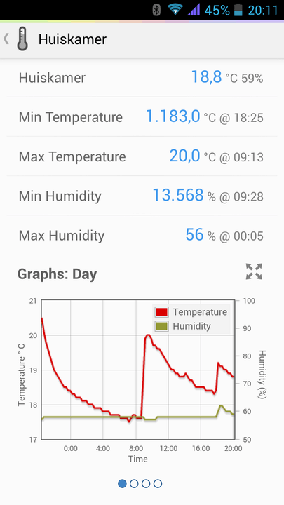

Eerder gaf iemand hier aan nogal vreemde waarden te zien in de HW-app bij de thermometers.
Gisterenavond had ik dat ook.
Vreemde temperaturen HomeWizard app

TD-er schreef op woensdag 20 november 2013 @ 21:34:
Dat was Ik
