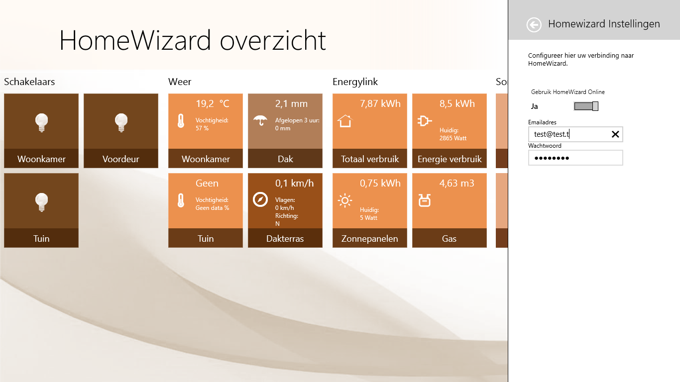

We hebben geen directe toegang tot de code van HomeWizard. Het enige wat we kunnen doen is de web interface gebruiken die de apps ook gebruiken voor status en instellingen. Hoe HomeWizard aan de binnenkant werkt is ontoegankelijk en niet te beïnvloeden.
Zoals in deze topic te lezen is zijn er mensen die zelf de data uit HomeWizard halen om op te slaan in een database of text file zodat ze hun eigen grafiekjes bij kunnen houden en fouten kunnen corrigeren. Laatst kwam een super gelikte windows 8.1 app langs. Misschien dat die het probleem voor je oplost.
HeatLink kan aangestuurt worden met:
/<password>/hl/0/settarget/19.5
en
/<password>/hl/0/settarget/19.5/60 voor tijd in minuten.

Die app doet ook niets meer dan de Homewizard uitlezen toch? Heb 'm al draaien en hij ziet er inderdaad erg gaaf uit.

Kun je de volgorde eigenlijk aanpassen linksboven bij de sensors? Heb nu een Wattcher erbij en dan valt mijn regenmeter buiten beeld. Wil eigenlijk een temp sensor naar rechts schuiven, zodat ik de regenmeter standaard zie zonder naar rechts te hoeven schuiven.
Afbeeldingslocatie: http://jaconet.nl/meuk/homewizard.jpg

Ben benieuwd of dit bij jullie goed werkt!
Afbeeldingslocatie: https://pbs.twimg.com/media/BZJUdBYIUAAYCR9.png:large
[ Voor 18% gewijzigd door Verwijderd op 15-11-2013 23:32 ]
  • mike123
martinvdm schreef op vrijdag 15 november 2013 @ 23:01:
Je kunt thermometers via Wijzig sensoren van volgorde wisseleren. Voor sensoren, zoals Wind, Regen, UV kun je spelen met favoriet of niet, wat ook de volgorde aanpast.
Ik wil mijn Heatlink graag ook bovenin hebben maar krijg hem daar ook niet. De regenmeter, windmeter en zonmeter staan daar wel maar die heb ik niet.
Of de Heatlink op de eerste pagina, die geopend word bij opstarten, mag ook wel. Hoef je niet eerst naar links en daar de Heatlink selecteren.
  • martgom
  • Laatst online: 28-05 20:51
Verwijderd schreef op vrijdag 15 november 2013 @ 23:31:
Voor de mensen die zijn geïnteresseerd. Zojuist heb ik de HomeWizard online functionaliteit toegevoegd aan de HomeSense applicatie. Certificering is inmiddels aangevraagd bij Microsoft. Binnenkort is de update beschikbaar in de Windows 8.1 store.
Hi Psc,
Je app ziet er zo op het eerste gezicht goed uit. Ik kan hem helaas niet gebruiken. Als ik de app probeer te starten krijg ik de melding:
De instellingen van de HomeWizard zijn niet gevuld. Vul deze gegevens in het instellingen scherm.
Vervolgens heb ik alleen de optie "Sluiten" en krijg ik een wit scherm met het HomeSense logo.
99x TS-165C2 | ZO | 16,33 kWp | SolarEdge SE15K 3 Fase | NIBE F2040-16 | SMO20
  • chundo
  • Laatst online: 19-11 14:22
als je dan met de muis naar rechts gaat krijg je de windows balk met instellingen. Het lijkt dat het de instellingen van windows zijn maar ze zijn van homesence (als je in de app zit)
  • TD-er
  • Laatst online: 18-11 19:35
TD-er
Dat was inderdaad onduidelijk.
En wanneer je (de juiste, getest via browser) instellingen ingeeft, krijg je een zwart scherm.
Dat blijft, zonder enige feedback, een lange tijd staan.
Pas na een lange tijd krijg je een witte balk met de melding dat 'ie niets kan met die settings. ("De HomeWizard reageert niet. Klik op sluiten om de applicatie te sluiten. Klik op "instellingen" om de instellingen te bekijken. Klik op "Sluiten" om de applicatie te sluiten.")
Daar is dan wel een "Instellingen" knop te zien.
Misschien moet die meteen getoond worden, wanneer er nog geen instellingen zijn?
En feedback tonen bij acties die langer dan een seconde kunnen duren is heel belangrijk!
Maar goed, ik kan 'm kennelijk nog steeds niet gebruiken.
Moet ik nog ergens in Windows 8.1 instellen dat apps toegang mogen hebben tot mijn netwerk?

ik heb sinds vandaag ook dat zwarte scherm terwijl hij het vrijdag nog deed....
  • sanoj
  • Laatst online: 08-09 10:08
Ik heb hetzelfde probleem, de app blijft zwart.
Ik heb de instellingen wel juist ingevuld...
  • TD-er
TD-er
Ah, goed te weten dat dat dus niet aan mij ligt.
Voor de zekerheid had ik trouwens zojuist nog wel de HW op een ander accesspoint gezet hier in huis.
Trouwens de web-app doet het wel gewoon, maar blijft ook steeds op "loading" staan.
Misschien iets aan de kant van HomeWizard?
Oh en voordat ik de spanning van de HW haalde, heb ik nog wel even een dummy lichtschakelaar toegevoegd en mijn thermometer-data is gewoon onthouden. Dit vanwege de vraag van van de week over verloren weerdata bij uitschakelen. (geen idee of thermometerdata anders verloren zou zijn gegaan)

Hoi
Dat klopt inderdaad. Dat heb ik zelf nu ook, inmiddels heb ik daar een fix voor gemaakt en geupload naar Microsoft maar certificering duurt wat langer dan normaal. Dit had te maken met de data vanuit Buienradar waar de app niet helemaal mee om kon gaan.
Zoals aangegeven is er dus een nieuwe update geupload voor certificering. Blijf vooral dit soort zaken melden! Ik weet dat het vervelend is wanneer je er tegenaan loopt maar ik wil uiteindelijk een stabiele app opleveren voor iedereen. Helaas krijg ik geen ondersteuning vanuit HomeWizard 8)7 en dus moeten we gezamenlijk de tests op deze manier uitvoeren. Hopelijk kan ik daarbij op jullie rekenen om de app helemaal stabiel te krijgen!
Mede door de ondersteuning van een andere gebruiker komt in de volgende update ook het meten van water!
Patrick
