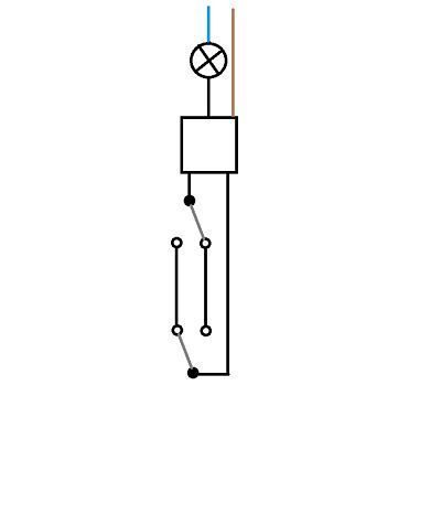

Verwijderd schreef op woensdag 04 februari 2015 @ 08:03:
Zo had ik hier 2 mini-dimmers ingebouwd in een doos met 3 wisselschakelingen. De dimmers gingen op elkaar inwerken waardoor ze het licht lieten dansen.
Ik heb 2 minidimmers in 2 dozen boven elkaar met de zelfde fasedraad en dat werkt feilloos hier.
Tevens heb ik een wisselschakeling gemaakt voor kaku inbouwschakelaars.
Het is wel voor de echte Tweaker, want je moet 2 extra draden trekken, de bruine fase van lamp naar kakuswitch en een extra zwarte tussen p-contact wisselschakelaar en kakuswitch.
Hiermee kan je met 2 schakelaars en je kakuswitch onafhankelijk schakelen van elkaar.
Bij mij werkt het dus zo:
Afbeeldingslocatie: http://i711.photobucket.com/albums/ww115/ruudvee/Kaku-wisselschakeling_opt_zpsedfkdzom.jpg

Dirk.be schreef op dinsdag 03 februari 2015 @ 20:39:
>> Kruisschakeling met HW ?
Welke is de eenvoudigste manier om een kruisschakeling te maken in een bestaande wisselschakeling ?
Maw nu is een lichtpunt te bedienen van op 2 plaatsen en door er een kruisschakelaar tussen te plaatsen icm de HW kan je dit lichtpunt ook remote schakelen.
De Finder impulsrelais 26.08.8.230 of de 26.03.x.230 lijkt me hier bruikbaar voor.
Iemand verdere hints hieromtrent ?
Weg van de minste weerstand: Neem 2x een AWST-8800. 1 voor beneden en 1 voor boven.
Leer beide codes aan de ontvanger en klaar is Kees.
Peter
Testen kost geld. Niet testen kost een vermogen.
ruudvee schreef op woensdag 04 februari 2015 @ 09:21:
Functioneel gezien werkte het wel. Maar bij mij zitten de zwarte wisseldraden in dezelfde buis als de blauwe en bruine stroomdraad. Wellicht dat het minste magnetisch veld veroorzaakt door het schakelen van de spaarlamp in de keuken voldoende is om de dimmers te doen schakelen.

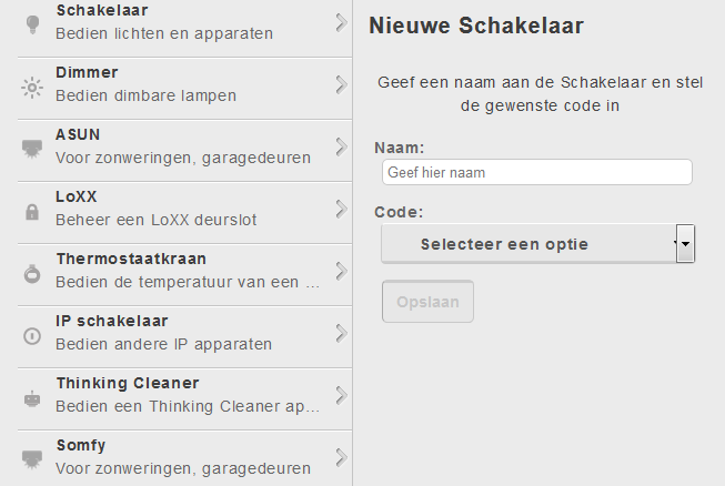

Hallo,
ik heb een logitec harmony hub.
is het mogelijk een ipschakelaar aan te maken en in een scene slapen te zetten, zodat als ik die trigger, het off commando aan mn logitec hub wordt doorgegeven
weet iemand wat de url is die ik dan zou moeten aanroepen?
Als je dat kan doen via aan webinterface kan je proberen om erachter te komen door in firefox met het 'netwerk'-scherm open (Extra>Webontwikkelaar>Netwerk) de actie uit te voeren.
Zo heb ik gisteren IP schakelaars gemaakt om m'n Denon versterker te bedienen.
helaas is er geen webapp :'(

Sinds vandaag mijn homewizard binnen met 2 schakelaars en een thermometer.
Alles verliep vlekkeloos totdat ik een lamp wou bedienen met de applicatie.
Met de afstandbediening kan ik aan/uit schakelen maar met de applicatie wil het niet lukken.
Als ik een code wil leren geeft de applicatie aan dat ik op de afstandbediening dien te drukken.
Sorry voor de leek vraag/ ben me aan het verdiepen en forums aan het lezen

Als je in de applicatie de schakelaar hebt äangemaakt", dus de naam moet je de code hebben geef aan leren.
Druk op de afstandsbediening op de knop welke plaats je die schakelaar wilt hebben en je ziet dat de applicatie een code daarvan door krijgt welke je dus opslaat.
Nu kan je met de afstandsbediening of met de applicatie die schakelaar bedienen.
En zo zal je zien dat je straks veel meer schakelaars gaat gebruiken.

Bedankt voor je reactie.
Via de afstandbediening werkt het prima maar als ik hem weer wil leren krijg ik altijd een A1 wat dus niet werkt.
Hij ziet de schakelaar wel als ik met de afstandbediening een knop druk maar een code leren wil niet lukken

Afbeeldingslocatie: http://i1234.photobucket.com/albums/ff416/catw2/schakel_zpsyzyeii6z.pngHeb je de app ook op de computer, dat is http://app.homewizard.nl dan kan je ook alles installeren en het werkt ook gemakkelijk.
Daar heb ik dit plaatje ook even mee gemaakt.

wbkk schreef op dinsdag 10 februari 2015 @ 20:20:
[afbeelding]Heb je de app ook op de computer, dat is http://app.homewizard.nl dan kan je ook alles installeren en het werkt ook gemakkelijk.
Daarom
Ik ben ingelogd via de site als ik daar de schakelaar toevoeg en leer code vraagt die om een knop te kiezen op me afstandbediening is dat de bedoeling?
Daarna geeft die code mislukt aan.
De ontvanger heb ik 2 sec ingedrukt ivm learn process
[ Voor 8% gewijzigd door CallmeGod op 10-02-2015 20:30 ]

Ja en dan zie je de code gelijk verschijnen en kan je die schakelaar met naam en code opslaan.
Voor ook aardig wat informatie kan je hier ook even kijken, http://wiki.td-er.nl/index.php?title=Homewizard,
En als je hier wat terug leest kan je veel informatie verkrijgen.

wbkk schreef op dinsdag 10 februari 2015 @ 20:30:
ja en dan zie je de code gelijk verschijnen en kan je die schakelaar met naam en code opslaan.
Hij krijgt geen code dat is waarschijnlijk het probleem. Kan dit liggen aan de poort forwarding?
Heb namelijk een andere poort moeten gebruiken inplaats 80 naar 2080. Dit invm mijn nas die al deze poort gebruikt.
