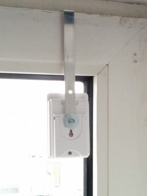

  • daxy
  • Laatst online: 14-08 18:15
Yamahaa schreef op maandag 02 februari 2015 @ 14:51:
Jij gebruikt dus alleen de aanfunctie, dan snap ik het....als er dan echter een regenachtig donker moment hebt in de dag dan gaat je licht vroeger aan ...maar als daarna de zon weer gaat schijnen dan blijft het licht aan immers die worden door de HW uitgezet.
Dat is niet wat ik wil bereiken.
Ik wil dat er bij donkerder weer hij aan gaat (en dat werkt) en bij lichter weer weer uit ..dat werkt ook, echter veel te gevoelig) met als gevolg veel schakelingen. ...
Dit is mij ook nog niet goed gelukt. Ik heb het nu zo ingesteld dat 's ochtends bij genoeg licht gaat het licht uit en in de middag gaat het licht aan als het donker gedetecteerd wordt. Het zou inderdaad fijn zijn als het zo kan zoals je beschrijft.
Ik heb telkens het idee dat het vele schakelen komt doordat de lamp er voor zorgt dat het licht in huis is. Heeft iemand al geprobeerd de sensor buiten te hangen zodat je hier geen last van hebt?
Do not argue with a fool. He will drag you down to his level and beat you with experience.
Je moet de sensor sowieso niet laten meten hoe licht het binnen is, maar hoe licht (of donker) het buiten is.
Ik heb voor de ABST-604 een beugeltje gemaakt van een strip aluminium: http://tweakers.net/ext/f/va1PbxGwaBVu1ssuXnnKZ7Gq/full.jpg (let niet op vieze kozijn)
De ABST-604 kijkt nu mooi naar buiten
[ Voor 4% gewijzigd door ThinkPad op 02-02-2015 14:59 ]
  • Yamahaa
  • Laatst online: 28-08 00:11
Dank allen voor de reactie. Zoals jullie kunnen lezen heb ik hem ook buiten gehad maar lijkt dus een veel voorkomend probleem te zijn..De specs van de Fibaro sensorklinkt goed ga ik ook eens naar kijken, dank allemaal!
