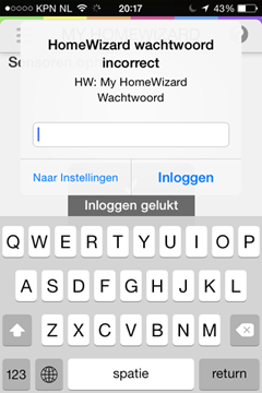

  • elcastel
  • Laatst online: 12-10 13:55
Neefdave schreef op donderdag 29 mei 2014 @ 20:06:
Reset de homewizard en probeer dan opnieuw.
Probleem blijft hetzelfde. Ik heb een nieuw wachtwoord ingesteld, nóg makkelijker. Ik heb de HW gereset, de hele configuratie loopt nu als een zonnetje, maar zodra ik inlog via de iphone schieten de inlogschermpjes om de oren. Zodra ik er eentje ingevuld krijg, verloopt de login succesvol, maar blijf ik een nieuw inlogscherm krijgen (want incorrecte weergave) :
Afbeeldingslocatie: http://elcastel.home.xs4all.nl/CRAP/HWloginpr.PNG
Dus zoals hierboven te zien : login correct, wachtwoord 'incorrect'
  • Werner85
  • Laatst online: 18-10 22:07
elcastel schreef op donderdag 29 mei 2014 @ 20:21:
Wat me te binnen schiet, misschien heel gek, maar haal je Homewizard Online en Homewizard wachtwoord niet door elkaar?
Staat je instelling op lokaal verbinden of op Homewizard online verbinden?
Probeer eens in te loggen met een computer in hetzelfde netwerk via app.homewizard.nl lukt dit wel?
[ Voor 5% gewijzigd door Werner85 op 29-05-2014 21:52 ]

  • elcastel
Werner85 schreef op donderdag 29 mei 2014 @ 21:51:
Helemaal niet zo gek bedacht, misschien dat er ergens (door het wijzigen van 1 van de wachtwoorden) nog het oude wachtwoord werd gebruikt, ik was in de veronderstelling dat ik met 1 wachtwoord werk. Hoe dan ook, alles nog eens nagelopen en het lijkt nu allemaal te werken.
Bedankt.

Hmm funky bugje in de Android app.
De mobiel van mijn vriendin (Huawei G510 met Android 4.1) heeft ook de HW app erop en ik wist zeker dat ik al eens daarmee ingelogd was.
Maar steeds bleef 'ie vragen na een volledige restart van de app om de account gegevens en of je rechtstreeks of via de online wilde verbinden.
Dan nu de oplossing:
Bij een volgende keer op "annuleren" klikken in het inlogscherm en vanaf dan werkt het automatisch inloggen gewoon.

Sinds vanavond slaat de app op mijn Android telefoon mijn inloggegevens niet meer op. Meer mensen daar last van?
[ Voor 4% gewijzigd door arene op 10-06-2014 00:23 ]
arene schreef op dinsdag 10 juni 2014 @ 00:22:
Had ik laatst ook. (Android 4.1, Huawei 510)
Oplossing is een keer inloggen.
App echt afsluiten en dan bij volgende keer inloggen op "abort" (of vergelijkbare term) klikken en je bent ingelogd.
Daarna blijf je ook ingelogd.
