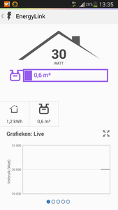

Ik heb een nieuw minimale verbruik bereikt, niet slecht maar er valt her er der nog te besparen haha.
Afbeeldingslocatie: http://tweakers.net/ext/f/XTpBjOLjtsrzCu5majZs0xaE/full.png
