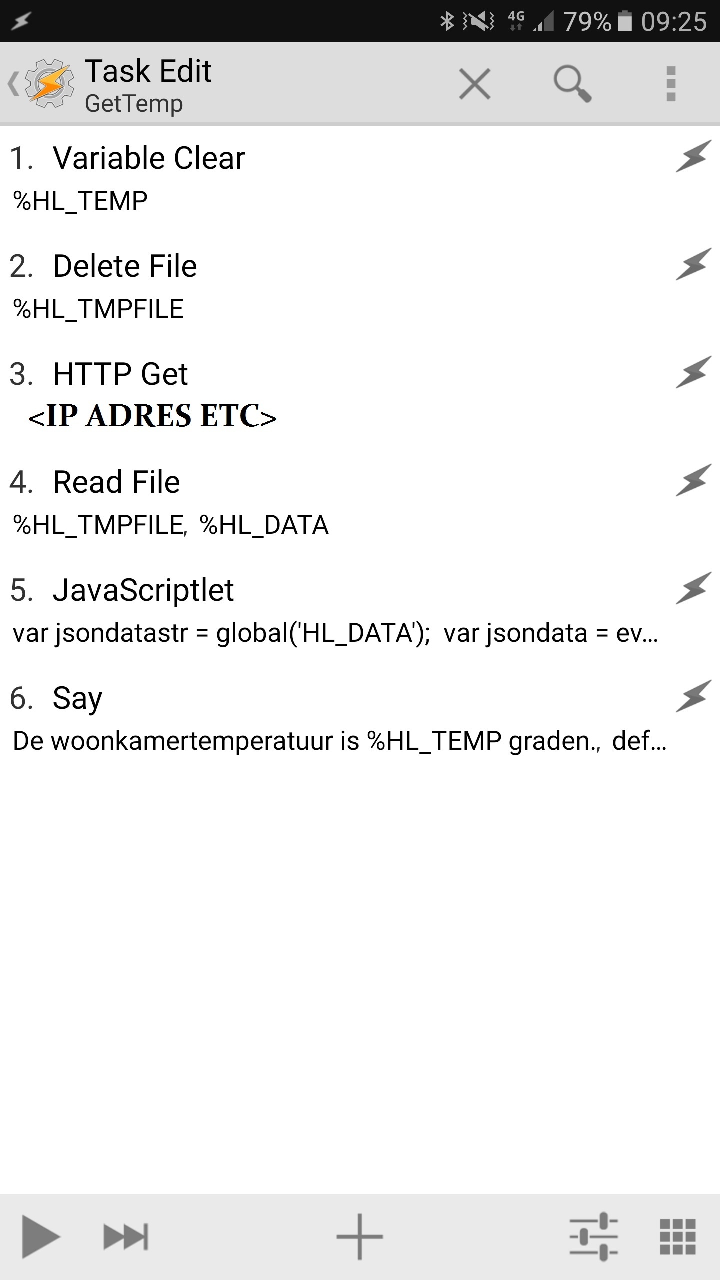

En middels Tasker en Google Now kan ik ook de HW aansturen (lampen en thermostaat) via mijn telefoon of Pebble, dus de Homebridge voegt ook nog niet veel toe. Had ik al voorbij zien komen in dit topic...

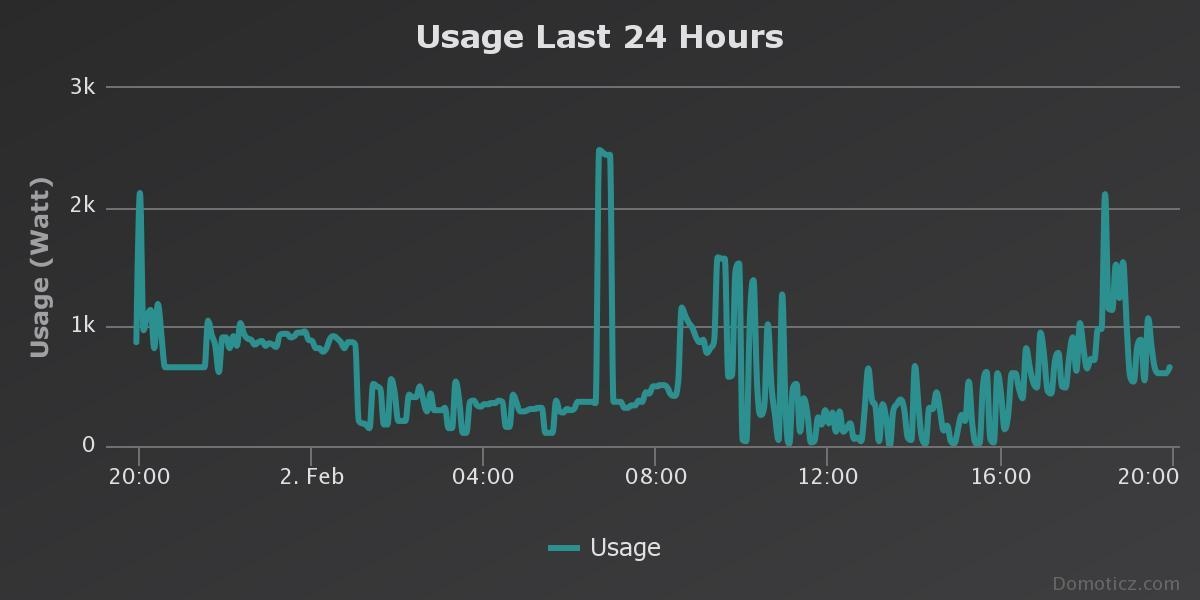

Gebruikt hier iemand de Wattcher ? Voor uitlezing van verbruik en zonnepanelen ?
Ik vraag me af welke info er dan zoal op het scherm van de Homewizard te zien is en hoe proper alles werkt
BE, Marstek Venus v1 5.12kWh V153 1-fase CT003 V117, 10x260Wp zuid SMA2. 5 + 6x430Wp west SAJ2. 0, HW+Energylink, Homey+P1, Enyaq 80
Wattcher heb ik, die met met een sensor je netto verbruik.Dirk.be schreef op dinsdag 31 januari 2017 @ 22:14:
Als je zonnepanelen hebt, bedoel je denk ik de energylink?
Aan de andere kant is een Wattcher dan nog wel handig om in te zien hoe afhankelijk je nog bent van het stroomnet, ondanks je fictieve 100% dekking in energiebehoefte.
Vooral als met gaat toornen aan salderen... Maar volgens mij kan een Energielink dat ook wel.

Wat je wel kan doen is met Domoticz de Homewizard uitlezen, dat doe ik met een script.
Voordeel is dat je extra logging hebt en dat je het kan opslaan.
De EnergyLink is eveneens met json via de Homewizard uit te lezen, maar dan moet het wel eerst goed werken natuurlijk

Ik heb voor tasker een complete setup om alles van de HW uit te lezen. Deze kun je wel krijgen dan kun je daar mee spelen.mike123 schreef op zaterdag 4 februari 2017 @ 16:36:

Ik heb het xml bestand ingevoerd en dat ging goed. Heb allemaal keuzes die je al gemaakt hebt. Als ik de temperatuur op wil vragen zie ik in de instellingen ook veel bekende dingen terugkomen die ik krijg uit een JSON Formatter.
Alleen ik heb een probleem met de url die ik in voer om mijn eigen HW te bereiken.
Waar moet ik die precies invoeren? Heb het al beprobeerd bij de HTTP Get, %HW_URL en bij Path in dat bestand maar niets werkt.
Waarschijnlijk doe ik het fout
Als ik daar niets invul krijg ik ook een Invalid sequence, maar dat is logisch omdat hij nergens iets kan ophalen lijkt mij.

Dit is de opbouw van mijn Taak in Tasker. In principe staat de meeste informatie daarin. Hij maakt eerst de variabele leeg en delete de file. Daarna middels de GET de HL_TMPFILE gevuld en overgeschreven naar de HL_DATA. De opbouw Javascript heb je al gehad...mike123 schreef op maandag 6 februari 2017 @ 23:04:
