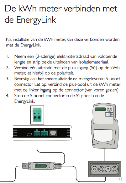

Ik heb een aansluit vraagje m.b.t. de energylink. Ik heb een kWh meter. Nu wil ik deze aansluiten op de energylink. Ik twijfel over het aansluiten van de pulssensor. In de handleiding van de energylink staat het volgende: Neem een electriciteitsdraad met twee aders en verbind één uiteinde (beide aders) met de puls uitgang op de kWh meter. Moet ik nu beide aders met elkaar verbinden en op de plus uitgang verbinden? Er zitten daar twee aansluitingen (20 en 21, waarbij 20 de plus is)
Het ander uiteinde moet ik verbinden met de plus aansluiting van de enerylink poort S1, ook hier zegt men dat ik beide draden moet doorverbinden en op de plus moet aansluiten. Klopt dit?
Ik vind het verwarrend (maar dat kan aan mij liggen) als het klopt wat ik hier omschrijf was het toch duidelijker geweest om aan te geven dat je gewoon een 1 aderige draad moet gebruiken?
Voor de volledigheid, hier de uitleg van HW:

Beide aders aansluiten is wat anders als doorverbinden. Gewoon de ene kant op de kWh meter en de andere kant op de energylink. Simpeler kan niet. Plus en min maken volgens mij ook niet uit.chippie777 schreef op zaterdag 7 januari 2017 @ 11:30:
Een S0-bus is vaak een helft van een optocoupler, dus een foto-diode.
En dan maakt de +/- wel uit. Oftewel als 'ie het binnen een paar minuten niet doet, beide pinnen omwisselen.

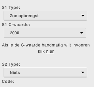

Ik heb de energylink nu draaien inclusief kWh meter op de S1 poort. Ik kom echter aan een verschil met opgewekte stroom. Vandaag is natuurlijk geen beste dag voor zonnepanelen maar er was zon. Volgens Homewizard heb ik 2,36 kWh opgewekt echter volgens mijn omvormer heb ik 1,45 kWh opgewekt. Waar komt dit verschil vandaan? De zonnepanelen staan op een eigen groep zonder verbruikers.
- martinvdm
- Registratie: Januari 2001
- Laatst online: 15-10 22:06
Controleer je C-waarde instelling op de Energylink settings of dit juist is ten opzichte van je KWH meter.chippie777 schreef op donderdag 12 januari 2017 @ 16:19:
Het is de kWh meter van HW zelf en de c-waarde is 2000. Die heb ik ook zo ingesteld in de HW. Ik heb nog even op het display van de kWh meter gekeken die stond vanochtend op 4,93 en nu op 6,26. 6,26 - 4,93 = 1,33 kWh mijn omvormer geeft aan 1,489 kWh dus dat komt meer in de buurt. Je zou dus denken dat er iets met die C-waarde niet goed is. Of heb ik de sensor toch verkeerd aangesloten (zie mijn eerder bericht) Ik heb nu een twee aderige snoer aangesloten, moet er maar 1 ader aangesloten worden?

Geeft de kWh meter zelf nu wel of geen juiste waarde? Deze zou buiten de Homewizard gewoon een redelijk accurate waarde moeten geven.chippie777 schreef op donderdag 12 januari 2017 @ 19:55:
kog even op het display van de kWh meter gekeken die stond vanochtend op 4,93 en nu op 6,26. 6,26 - 4,93 = 1,33 kWh mijn omvormer geeft aan 1,489 kWh dus dat komt meer in de buurt. Je zou dus denken dat er iets met die C-waarde niet goed is. Of heb ik de sensor toch verkeerd aangesloten (zie mijn eerder bericht) Ik heb nu een twee aderige snoer aangesloten, moet er maar 1 ader aangesloten worden?

Post anders eens een screenshot van de instellingen van je EnergyLink van de HomeWizard.
De S0-bus van al die kWh-meters moet je met 2 draadjes aansluiten.
Op het plaatje bij de kWh-meter van de HW staat trouwens een meter met 1000 imp/kWh.
http://www.homewizard.nl/kwh-meter.html
Maar dan zou je juist veel minder hebben in je meting dan wat er werkelijk door de kWh-meter is gekomen. (bij ingestelde waarde van C=2000)

Zowel in de handleiding als op de meter staat 2000 imp/kWh. Ik heb de energy link express nog een keer gerest (=ontkoppeld en opnieuw aangemeld).
Vandaag geeft de omvormer aan: 1,236 kWh opgewekt.
De homewizard geeft aan: 1,89 kWh.
Neem ik het display van de kWh meter dan staat deze nu 7,52 (7,52 - 6,26 = 1,26) dus 1,26 kWh opgewekt volgens het display van de kWh meter. Blijkbaar gaat het niet goed met de pulsmeting. Zou het kunnen dat de kWh meter niet goed werkt, of gaat er iets niet goed in de energylink?
Hier een plaatje van de instellingen in de HW:

Wat voor kabeltje heb je tussen de kWh-meter en de EnergyLink zitten? (ook lengte en of 'ie getwist is)
En ligt er misschien een apparaat in de buurt wat op de een of andere manier stoorsignalen zou kunnen overbrengen op de kabel?
Denk aan een schakelende voeding, een KAKU-zender, iets met spoeltjes (deurbel/deurbeltrafo)?

Waar ik aan zit te denken, is dat de spanning over de S0-uitgang van de meter misschien net even te hoog zit wanneer 'ie een laag signaal moet geven, waardoor 'ie bij het minste of geringste een extra puls geeft.
Geen idee alleen of je nu een weerstandje parallel moet plaatsen (belasting van de S0-poort van de Energylink iets vergroten), of in serie met de meter moet plaatsen (verschil tussen "1" en "0" verkleinen)
Een ander idee is dat je misschien niet alleen de opbrengst van de omvormer meet, maar ook het verbruik van een andere groep, of een ander apparaat op diezelfde groep?
Zit die meter tussen de aardlek en een groep (of beter: tussen schakelautomaat en omvormer)? Of voor de aardlek? In dat laatste geval zou je tot 4 groepen op de meter kunnen hebben zitten.
Ziet de vorm van de grafiek in de HW er hetzelfde uit als de grafiek van de software van je omvormer?
Een goedkope voeding is als een lot in de loterij, je maakt kans op een paar tientjes korting, maar meestal betaal je de hoofdprijs. mijn posts (nodig wegens nieuwe layout)
Het kabeltje is inderdaad grijs en zat bij de energylink. De zonnepanelen met omvormer zitten op een eigen groep. Kabel van omvormer gaat “door” de kWh meter en dan naar de schakelautomaat. Deze automaat deelt met 4 andere schakelautomaten een aardlekschakelaar. Op de groep zelf zit dus niets meer dan de omvormer.
Blijft natuurlijk raar dat wat ik aflees op de kWh meter behoorlijk in de buurt komt met wat de omvormer aangeeft. (wanneer ik einde dag verminder met begin dag is het verschil wat ik heb opgewekt nagenoeg gelijk met wat de omvormer aangeeft)

Nee, dat heb ik nog niet geprobeerd. Ik heb wel wat zitten rommelen met de C-Waarde maar dat geeft het volgende beeld voor vandaag:TD-er schreef op zondag 15 januari 2017 @ 23:50:
Heb je de draadjes van de kabel tussen Energylink en S0 meter ook al eens aan 1 kant omgewisseld?
Omvormer geeft aan: 2,25 kWh
Homewizzard met verkeerde C-waarde (3900 ipv 2000): 1,58 kWh
Het display geeft aan (13,70 - 11,43 =): 2,27 kWh
Ik ga de de plus en min eens omdraaien.
Ik heb de laatste 3 van jouw meldingen eens op elkaar gedeeld.chippie777 schreef op maandag 16 januari 2017 @ 20:40:
Dan kom je tussen de factor 1.41 en 1.58x uit.
Dus ik zou verwachten dat een C-waarde van 1.5x 2000 = 3000 al een vrij aardig beeld moet geven.
Even aangenomen dat de factor van de afwijking constant is en niet veroorzaakt is door andere invloeden.

Ik ben inderdaad bezig om eens andere c-waarde te gebruiken. Waarde 3000 had niet het gewenste resultaat. Daar kwam een te lage opbrengst uit (2,47 ipv 2,89) Inmiddels is wel duidelijk dat de indicatie op kWh meter geheel correct is. HW support gaf aan dat ik de energylink opnieuw moet installeren, dit heb ik al een keer gedaan maar heeft nog niet het gewenst resultaat gehad. Ik heb de c-waarde nu op 2500 gezet en kijk morgen weer waar we op uit komen. Mocht dit allemaal niet helpen dan ga ik van het weekend de plus en min eens omdraaien, wie weet heb ik dat fout gedaan.TD-er schreef op maandag 16 januari 2017 @ 21:35:
UPATE 1:
Ik kom aardig in de buurt. Volgens de omvormer en het display moet ik uitkomen op circa 1,65 kWh. Met een C-waarde van 2500 kom ik op 1,75 kWh. Eens kijken hoe nauwkeurig ik hem kan krijgen.
UPDATE 2:
Ik ben er nu zeker van dat het display perfect werkt, die waarde komt overeen met wat de omvormer ook aangeeft. De S0 waarde is nog niet in orde. Vandaag had ik 4,4 kWh moeten aflezen maar dat werd 4,67. Ik zet de C-waarde nu op 2400. Toch blijft het vreemd en misschien heb ik toch meer last van interferentie dan verwacht. Van het weekend de bedrading van de S0 sensor eens anders leggen.

Vandaag dus de bekabeling in mijn zekeringskast herzien en heb nu 2 kWh-meters, 1 voor zonnepanelen en 1 puur voor de verbruikers.
Zonnepanelen via S1 aangesloten op de Energylink en de 'verbruikers' op de S2 poort.
