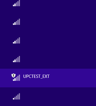

Regelmatig zie ik als ik in de tuin zit het access point UPCTEST_EXT voorbij komen:
Afbeeldingslocatie: http://tweakers.net/ext/f/mV6PdlRHc4NRXgG1PGfZHkMK/full.png
Google levert niet zoveel op, weet iemand wat dit is of is dit gewoon een grap van iemand? :+

_EXT is meestal een repeater die een ander netwerk heruitzendt. En eentje die "UPCTEST" heet? Tja, iemand zit iets met/door/voor UPC te testen. Maar dat kan de buurman zijn die z'n nieuwe UPC modem/router 'test' natuurijk :z

Als het niet beveiligd is weet je het wel... ;)
_EXT wijst inderdaad op een repeater of tweede accespoint.

Iemand ook problemen met zijn/haar WiFi sinds WifiSpots aan is gezet op de modem?
De router herstartte zichzelf (heel fijn UPC, zonder waarschuwing) en daarna was dus de WifiSpot aanwezig. Sindsdien lijkt mijn WiFi verbinding onwijs instabiel. Mijn PS4 blijft maar disconnecten, en het duurt dan weer even voordat hij weer verbinding krijgt.
Ik gebruik ook Air Keyboard om mijn HTPC te besturen. Zodra ik eenmalig verbinding maak met de PC, een serietje aanzet, en deze ga kijken, kan ik daarna niet meer verbinden met de PC. Ik moet dan de app afsluiten, wifi aan/uit zetten, zodra ik opnieuw verbinding heb met WiFi de app opnieuw starten en begint het weer van voor af aan.
Ik zie echt geen enkel andere reden waarom de WiFi hier thuis ineens zo'n belabberde connectie heeft. Ik lees hier nog wel wat soortgelijke verhalen: http://community.upc.nl/posts/0e9e9beb1e
Zijn er mogelijkheden om de wifispot op de modem uit te zetten?

Ja, dat kan door naar upc.nl te gaan, in te loggen en dan bij 'abbonnementen' de wifispots uit te schakelen.

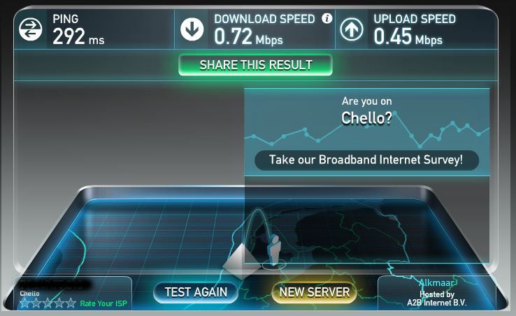

Ook hier de laatste tijd problemen met de snelheid en stabiliteit van UPC Internet. Tja, je verwacht het niet, he...!? :')
Afbeeldingslocatie: http://img.photobucket.com/albums/v252/Yi-Long/KutUPC_zps09b9983a.jpg
Ok, dat is draadloos, dus ik verwacht niet de volle 60mb/s downloadsnelheid of 5-6mb/s upload snelheid, maar het is toch echt wel stukken sneller geweest dan dit!
Ik moet zeggen dat het moeilijk is om te zeggen welk gevoel overheerst na alle problemen door de jaren heen met UPC, of dat nou pure woede, haat, of iets anders is, maar het is en blijft toch ongelooflijk kut dat je hier geen fatsoenlijke vrije markt hebt waardoor je gewoon kunt overstappen op een andere kabelaar, wanneer je ontevreden bent, want hier in Alkmaar heb je gewoon alleen maar UPC als je kabelt TV en internet wilt hebben, en meer niet. :(
Maar goed, de politiek doet net alsof het een vrije markt nastreeft, maar inmiddels is de situatie nu al jaren hetzelfde en zal ook wel zo blijven.

Ik denk dat als je bedraad test, je de volle 60/6 Mbps haalt, en dat is het enige dat telt.
Draadloos is afhankelijk van zoveel factoren waar je UPC nooit op kan aanspreken.

Nee, zoals ik al aangaf, dat begrijp ik, maar voorheen was de draadloze verbinding ook prima te doen, qua snelheid enzo, maar als je bovenstaand plaatje bekijkt, dan is dat natuurlijk uitzonderlijk slecht, zelfs voor een draadloze verbinding.
Zal vandaag dat hele hotspot-gebeuren eens uitgooien.
