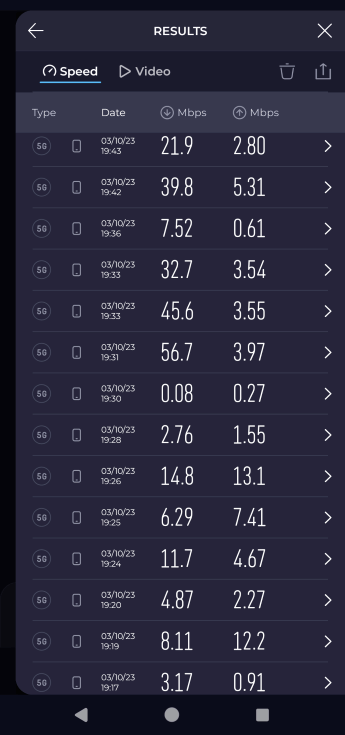

Rondje door Ondiep, iedere paar honderd meter gemeten, de hoogste snelheden haalde ik inderdaad bij Nijenoord en het voetbalveld 8)7
Maar over het algemeen ben ik er niet van onder de indruk. Vooral de uploadsnelheid is niet eens voldoende om te videobellen.
Twee keer van sim gewisseld, maar de Xiaomi kwam op die twee plekken zelfs niet verder dan 0,07 megabit op 4G.

Ohja, overigens is niet alleen de snelheid ruk. De ping schommelt doorgaans ook tussen de 1 en 4 (!!!) seconden. Met enkele positieve uitschieters naar maar liefst 350 ms :/

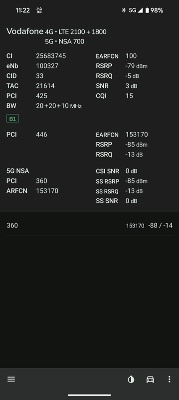

Volgens Netmonster ben ik niet eens verbonden met 5G, terwijl ik wel een 5G logo bovenin heb. Ben wel verbonden met een mast die volgens antennekaart 5G ondersteunt. 8)7

Vandaag een paar keer gereboot, maar n.a.v. het feit dat Netmonster aangaf dat ik niet met 5G verbonden was (ondanks dat er wel 5G bovenaan m'n scherm stond) en jouw post heb ik toch maar geprobeerd de netwerkinstellingen te resetten ("Reset Wi-Fi, mobile & Bluetooth").
Na het resetten van de instellingen ben ik volgens Netmonster wél verbonden met 5G en haal ik goede snelheden. Voor reset van de netwerkinstellingen haalde ik bij mij thuis 4 mbps down, 3 mbps up. Nu 185 mbps down, 10 mbps up.
Na hetzelfde te doen op de Xiaomi, haalt ook die telefoon (die niet eens 5G ondersteunt) véél hogere snelheden.
Wauw. Nouja bedankt voor de tip. De Vodafone helpdesk en de medewerkers in de winkel (waar ik trouwens vanmiddag wél ruim 150 megabit haalde, dus dan denk je toch "het ligt aan de dekking") konden dit niet verklaren. Ik trouwens ook nog steeds niet. Ik vraag me echt af welke instelling dan de boosdoener is geweest. Hij stond op 5G, vodafone_nl, automatically select network, geen VPN. Het is niet alsof ik per ongeluk het vinkje "geef mij traag instabiel kutinternet" aan had laten staan. Op twee telefoons.
Morgen even op andere locaties testen, maar vooralsog lijkt het nu te zijn verholpen. Al vind ik de uploadsnelheid nog steeds niet erg indrukwekkend.

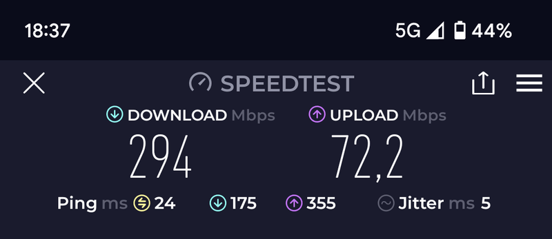

Ik zie dat je probleem volgens mij al is verholpen, maar dit is zojuist getest aan de Nijenoord.
Afbeeldingslocatie: https://tweakers.net/i/m5GUqT4N7x-HVMHIfbHqBSKXHpU=/x800/filters:strip_exif()/f/image/Btq7oAVoLtWNZjFwCAaYaRax.png?f=fotoalbum_large

Afbeeldingslocatie: https://tweakers.net/i/bOu3bSzilvumd0QfWXZgvoD91Xs=/800x/filters:strip_exif()/f/image/RBv7MwfkZ0yGEa0ktEJqzHiF.png?f=fotoalbum_large
Ik doe eigenlijk nooit speedtests met mobiele data, 'k gebruik het gewoon. Wil best geloven dat het soms/vaak ook veel lager is, maar ik weet niet of ik merk wanneer het nu 300/70 of 25/5 is.

Tja ik ben het natuurlijk gaan meten omdat ik merk dat het tergend langzaam is.
Vandaag ben ik in Overvecht, Utrecht. Hier binnen haal ik af en toe 2 Mbps, 1 streepje, geen 5G. Maar de verbinding valt nog steeds af en toe volledig weg of schakelt naar 2G 🥹 Resetten netwerkinstellingen helpt niet meer. Op weg hier naartoe, vlakbij de mast, haalde ik 250+ Mbps.

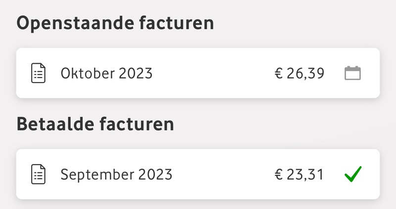

Afbeeldingslocatie: https://tweakers.net/i/lTiCouRxgMKXcxHHgH7ejsmCDko=/800x/filters:strip_icc():strip_exif()/f/image/BooNrUTWKXBZvlL3Zd08ABnt.jpg?f=fotoalbum_large
Factuur voor oktober is binnen. Maar liefst 13,21% inflatiecorrectie bij mij. Gelukkig eind volgende maand contractvrij, dan over naar Odido.
(23,31 naar 26,39. Beginprijs was 22,50)
[ Voor 5% gewijzigd door semve op 13-10-2023 18:39 ]

semve schreef op vrijdag 13 oktober 2023 @ 18:38:
Houd je er rekening mee dat de correctie plaatsvindt op de kale prijs? Dat is de prijs exclusief de eventuele Ziggo combinatie korting.
Zo betaalde ik €19,00 inclusief Ziggo korting, dat is nu €21,40 op basis van de kale prijs van €24,00.
Dat is dus €24,00 + 10% = €26,40 - €5,00 Ziggo korting.
De Ziggo korting blijft dus €2,50, €5,00 of €7,50 (afhankelijk wat er van toepassing is op jouw abonnementsvorm).
[ Voor 6% gewijzigd door Jeffrey87 op 14-10-2023 03:05 ]

Inmiddels ook 5G700 in Rijswijk ZH gespot

henk_dh schreef op zondag 15 oktober 2023 @ 11:24:
Inmiddels ook 5G700 in Rijswijk ZH gespot[Afbeelding]
Kun je eens een speedtest delen op die frequentie?
  • henk_dh
  • Laatst online: 16-11 18:55
NLM1K schreef op zondag 15 oktober 2023 @ 12:53:
Het is erg lastig om toegang te krijgen tot deze frequentie. Op Rotterdam Centraal heb ik deze speedtest gemaakt, maar of het helemaal klopt weet ik niet zeker. n28 is 5G700. Afbeeldingslocatie: https://tweakers.net/i/NJcS_s7c5tR3AGCqqeWloEw0YKg=/800x/filters:strip_exif()/f/image/FK1jj5sJeDQfjFWg2dWaGKgT.png?f=fotoalbum_large

ericafterdark schreef op zondag 15 oktober 2023 @ 17:08:
Bestaat er ook zo'n app voor iOS?
Nee helaas, iOS geeft de apps niet de nodige toegang tot het modem om dit uit te kunnen lezen.
Protip trouwens, je kunt de Antennekaart database importeren in je Netmonster zodat je ook kunt zien wat de exacte locatie van de site is. Linksonder menuknop, daarna op 'Database' en vervolgens op 'Download'. Dan kun je rechtsonder op 'Add rule' drukken. Kies dan Vodafone (of maak een extra regel voor een andere provider), laat hem dagelijks updaten, en klaar.

Royeboi schreef op zondag 15 oktober 2023 @ 20:38:
De tweede prijsverhoging op mijn facturen bij Vodafone dit jaar, waardoor ik uitkom op een fijne 20% verhoging onder de zogenaamde inflatie correctie.
Oude situatie vorig jaar:
In maart werd het abonnement opeens duurder uit het niks, bij navraag blijkt het te gaan om een verhoging van een paar maanden geleden die ze “per ongeluk” niet goed hadden doorgevoerd.
Nieuwe situatie:
Wordt lekker verdienen bij ze zo. Die kortingen is ook totaal geen kaas van te maken. En voor elk nummer rekent men een ander basis tarief, zo betaalt technisch gezien de ene Extra maar €11, de ander betaald €14. Elke factuur is weer een totale hocus pocus. Als je de klantenservice vraagt om uitleg zetten ze je eerst 5 min on hold omdat ze zelf ook geen idee hebben waarom er zulke rare bedragen worden genoemd op de facturen.
De website van Red Together adverteert nog vrolijk met de prijzen van twee jaar terug, dus als je een nieuw abbo afsluit heb je helemaal niet te maken met een correctie. Bizarre werkwijze.
Ik ben in elk geval na 15 jaar Vodafone wel klaar met ze. Het overzetten van een Red Together heeft drie maanden lang gezeur opgeleverd. Overzetten duurde ruim een maand “want het was allemaal zo ingewikkeld om die nummers onder 1 klant profiel te krijgen”. Daarna had elke 1e van de maand niemand van de Together members meer internet tot ik weer een escalatie bij het Red team moest doorgeven waarna ze het tijdelijk oploste.
Je kan ook je Red Together verlengen zodra je contract afloopt tegen de prijs die dan geldt, ben je sowieso goedkoper uit dan nu ná inflatiecorrectie.

Is hier iemand in het westelijke gebied van het land die eens kan kijken of 5G700 (n28) beschikbaar is?
Hier enkele honderd meters van een Vodafone site (Tilburg-Reeshof), 4g700 uitgezet maar 5g700 niet aangezet.

  • W84
  • Laatst online: 06:52
W84
Valt me nu pas op dat ik opeens 19,85 betaal voor Red. Dit was altijd 17,50. Wordt nu pas de inflatie doorgerekend of mis ik iets?
  • EWK
EWK
Een fles dode pixels te koop!
W84 schreef op woensdag 15 november 2023 @ 19:58:
Dat was per de rekening van oktober, dus ligt eraan van wanneer dat bedrag is.

  • Sorcerer8472
  • Laatst online: 21:19
Sorcerer8472
Mens sana?
jk-5 schreef op dinsdag 14 november 2023 @ 10:14:
Vodafone heeft gisteren weer een upload naar Antenneregister gedaan, waarbij nu zo'n 300 sites zijn waar 4G700 uit is gezet en 5G700 is aangezet.
https://antennekaart.nl/k...5f-4784-814c-798ea24169ba
We hebben nu dus een aantal types sites:
  • In de upload van vorige week 4G700 uitgezet en 5G700 niet ingeschakeld. Wel is hier 4G2100 ingeschakeld. Dit zijn zeer waarschijnlijk allemaal sites met een enkele Baseband 6630. Deze heeft niet genoeg rekenkracht voor alle banden tegelijk. Daarom kiezen ze hier dus om 4G700 op te offeren voor 4G2100. Dit waarschijnlijk voor de eerstvolgende Umlaut test. Deze enkele Baseband 6630 moet worden vervangen door een krachtigere 6651, of worden aangevuld met een tweede 6630 (waarbij in de mast ook een extra glasvezel in de 1800/2100 RRU moet).
  • Géén 1400MHz aanwezig, in deze update 4G700 uitgeschakeld en 5G700 aangezet. Dit werkt op oudere sites met 700MHz op Baseband 6630, en op nieuwere sites met Baseband 6651
  • Wél 1400MHz aanwezig, in deze update 4G700 uitgeschakeld en 5G700 aangezet. Dit zijn op dit moment uitsluitend nieuwere sites sinds begin dit jaar gebouwd met Commscope antennes, en daarbij ook de zwaardere Baseband 6651
  • 4G700 nog steeds actief, 5G700 wordt hier vermoedelijk later wel aangezet. Deze kan tot alle drie van de bovenstaande categorieën behoren
Wel bijzonder dat er voor de Umlaut-test zulke wijzigingen worden gedaan. Staat normaal alleen 4G700 aan vanwege energiebesparing ofzo? Of is het stabieler en is de dekking beter voor situaties die Umlaut niet test, en betekent dat dus dat de Umlaut-test geen goede afspiegeling van de realiteit is?
  • jk-5
  • Registratie: November 2015
  • Laatst online: 16:34
jk-5
Sorcerer8472 schreef op donderdag 16 november 2023 @ 09:12:
Tja, dat is helaas niks nieuws. Elk jaar zet Vodafone aan het einde van het jaar een batch 2100MHz aan, en ook nu schuiven ze met spectrum. Vodafone had 700MHz ingezet op 4G omdat ze de band nog niet hadden uitgerold op het moment dat ze de vergunning kregen, iets waar KPN en T-Mobile toendertijd al een paar jaar mee bezig waren. Nu zijn ze op het punt dat het nuttige landelijke dekking kan geven, waardoor ook bij Vodafone 5G iets sneller kan worden dan 4G is (of de huidige 5G DSS oplossing).
Maar je ziet dit terug bij elke provider. Ben het er niet helemaal mee eens dat dit geen goede weerspiegeling van de werkelijkheid is, dan hadden ze na de Umlaut test namelijk alles teruggedraaid. Dat is zeker niet het geval. Doordat ze op sommige sites nu 4G700 opofferen om 4G2100 aan te zetten levert ook performancewinst op. Maar als je nu op Antennekaart kijkt waar Odido de boel heeft omgebouwd naar Ericsson zie je ook duidelijk dat de grote steden en snelwegen prioriteit hadden. Als de veiling door was gegaan had op 1 December of 1 Januari 3500MHz aan gekund, waardoor ze overal langs de snelweg en in de steden dit live hebben. Dan was Odido gewoon makkelijk de grote winnaar (ik verwacht dat ze dit jaar sowieso wel een grote sprong gaan maken ten opzichte van KPN).
