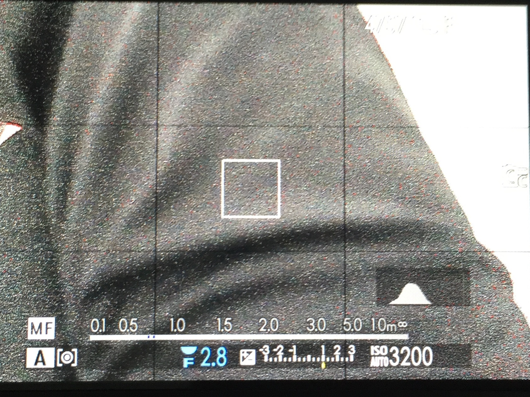

Universal Creations schreef op zondag 14 februari 2016 @ 23:17:
Met een hogere refreshrate heb je een kortere belichting per frame, dus krijg je meer ruis. Maar goed, ik weet het verder ook niet.
Inmiddels meerdere mensen gevonden op het internet met dit probleem. Inclusief flikkerende schermen en overbelichte lcd-scherm en evf. Sommige landen wordt het moederbord vervangen andere landen doen er niks aan of ruilen hem om.
Lastig nu het scherm te gebruiken als wysiwyg. Het scherm is of te licht of te donker. En als het wat donkerder is komt er ruis bij. Daarnaast wordt dit nog erger met MF.
Ruis
[ Voor 5% gewijzigd door Quakie op 18-02-2016 14:00 ]
Ik teken nergens meer voor
  • tobiasvs
Is dit niet toevallig de focus peaking die je ziet?
Canon | Fujifilm | www.tobiasvanstijn.nl
  • Quakie
  • Laatst online: 16:55
Quakie
quakelen
Waarschijnlijk maakt dat erger maar hebt het ook met AF S en C.
Quakie schreef op donderdag 18 februari 2016 @ 13:58:
Is dit met volledige zoom? Want je kijkt nu naar iso3200 op 100%....

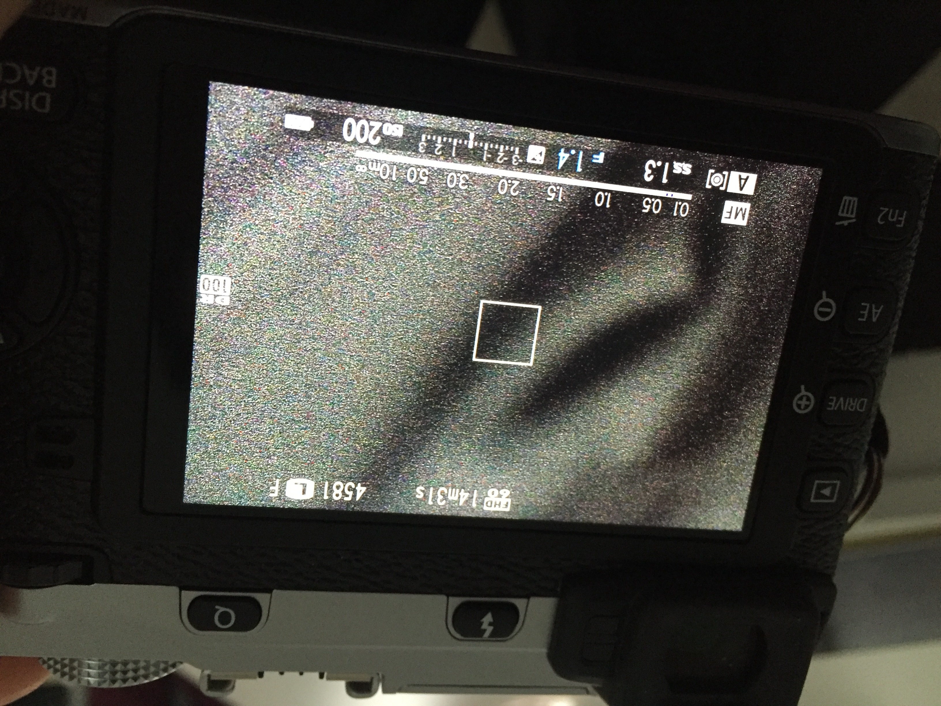

Niet gezoomd. Met zoom wordt erger. Ik had MF gekozen omdat het daarmee beter zichtbaar is.
Ruis2
[ Voor 47% gewijzigd door Quakie op 18-02-2016 14:42 ]
  • tobiasvs
Zo, dit is wel erg ruizig. Ik zou er in ieder geval geen genoegen mee nemen. Even mee terug naar Fuji dus, weet niet of je nog garantie hebt?
Zie je die ruis ook als je een foto maakt, of is het dan minder?
  • Sluw
  • Laatst online: 22-09 14:17
Ik vind het ook vreemd, zeker omdat er dus ook goede versies zijn (en de x-e1 op deze manier zelfs een betere evf heeft)/
Heeft volgens mij met de lichtbron te maken. Met Tl-licht heb je er veel/ meer last van?!?!

tobiasvs schreef op donderdag 18 februari 2016 @ 14:48:
nee op de foto zelf is niks te zien, het is echt EVF en LCD scherm zelf. Ik heb hem nog geen week dus ik ga dit weekend even langs de winkel waar ik hem gekocht.. Lastig verhaal want daar is het extreem licht... maar goed. kan het aantonen via de fotos natuurlijk..
Mijn huis is niet overdreven licht, maar het was gewoon rond 12en dus gewoon natuurlijk licht van 2 ramen...
Als ik shutter indruk is het weg.. het is dus echt vreemd.
  • hood
  • Laatst online: 18-09 06:04
Ik heb ook even geprobeerd met mijn x-e2. Heb ongeveer de zelfde hoeveelheid ruis bij de zelfde instelling (wel bij weinig licht). Als ik focus piek highlight uitzet heb ik geen ruis meer. Maar dus alleen bij manual focus.
Never fall in love with your own design!
  • willemd
Ik merk ook 'extra ruis' bij manual focussen op mijn X-E2. Als je AF+MF aan hebt staan, zie je het verschil direct als je iets aan de scherpstelring draait in AF-modus. In het donker is de ruis veel duidelijker dan in goed licht.
  • TKroon
hood schreef op donderdag 18 februari 2016 @ 22:36:
Dat is ook waar ik aan dacht: de MF-assistentie. Probeer die instellingen eens te veranderen en kijk eens wat voor effect dat het heeft. Ik heb dan ook veel ruis (X-T10), maar dan zie je juist met - in mijn geval - de kleur rood dat je focus goed is.

Gisteravond even lopen spelen en het effect wordt inderdaad versterkt door focus peaking.
Voor mij compleet onbruikbaar omdat er zoveel ruis is dat ik het blauwe of rode effect niet zie goed zie.
Als ik standaard of digitaal split kies is het ruis gebeuren even erg als in af-S af-C.
Ik gebruikte MF ook om het aan te tonen omdat het onder andere omstandigheden het lastig op de foto te zetten is.
Waarschijnlijk valt het niet zo op je niet kunt vergelijken maar ik had mijn x-e1 er naast en het is een wereld van verschil. De evf en lcd van x-e1 vertonen geen enkele ruis effecten onder welke stand dan ook.
Ik vind het apart dat jullie het niet erg vinden. Ik zit nu te twijfelen om terug te gaan maar ik denk dat het een lastig verhaal is omdat er niks kapot is natuurlijk.
Heb je kunnen vinden of het bij alle X-E2 camera's zo is of bij een paar gevallen. Lijkt me erg vreemd maar als dat zo is heb ik ook geen interesse in een X-2 meer. Dan ga wel een keer voor een ander model of hou ik m'n X-E1 nog even.

Mijn X-E2 heeft het ook, ik maak echter niet zoveel gebruik van MF dus heb me er nooit zo aan gestoord. De ruis is wel een stuk minder als je de peaking op laag zet in plaats van hoog, maar zelfs dan is het nog meer dan de X-E1 in de hoog stand.

Wat ik een beetje kan vinden is dat het aan Fuji ligt of ze het begrijpen wat je precies bedoelt, maar wat ik beetje gelezen hebt zou het niet moeten en hebben de vervang modellen er geen last van.
Hier bijv een draadje waar ik zelf ook gereageerd heb.
http://www.fuji-x-forum.c...flashing-display/?p=21073
Als ik dit van te voren had geweten had ik waarschijnlijk bij mijn X-E1 gebleven. Ook omdat ik de waxy skin probleem duidelijk zie op hoge ISOs en helaas zit ik met slecht licht in huis en kinderen waardoor ik niet anders kan.
Ik had waxy skins al geaccepteerd maar 2 nadelen is iets te veel van het goede.
Autofocus en wifi maken wel het een en ander goed...

Heb zelf een topic op fuji-X-forum geopend om te weten of het de moeite waard is om mijn X-E1 te vervangen door een X-T10 als ik hem vooral op manual focus gebruik. Voor wat ik lees zijn de meningen over ruis in de EVF en op het LCD bij low light nogal verdeeld.
Vandaar ook hier de vraag: is het een goed idee om naar een X-T10 te gaan als je nogal veel met manual focus, oude lenzen en weinig licht werkt?

De zichtbare ruis wordt beperkt verhoogd bij manual focus is mijn ervaring. Dat valt gewoon meer op omdat je een andere kleur hebt of een focus peaking hebt met een kleurtje eromheen. Bij mij komt het over als dat de verandering van kleur het meest in het oog springt en dan opeens "ruis" heet. Het is in ieder geval geen sneeuw van de televisie...
Het heeft in mijn beleving geen effect op de uiteindelijke foto. Het hangt ook sterk af van de methode van de MF die je gebruikt. Voor de meeste gebruikers zal het vrijwel niet relevant zijn aangezien de meesten gewoon de goede AF gebruiken.
Een overstap van een E1 zinvol? Qua beeldkwaliteit maakt dat weinig uit. Die van de E1 is gewoon al erg goed. Qua AF en een paar andere features kan het zeer zeker de moeite waard zijn, maar dat ligt aan je wensen. Qua bediening heb je wat meer "analoge" knoppen. Qua vormfactor en onopvallendheid zou ik zelf voor de E2 kiezen.
Het advies van de fotozaak om de hoek is natuurlijk mooi, maar dan ligt het er inderdaad aan waar die hoek ligt. Ben ik blij dat ik 2 fysieke winkels op minder dan 10 minuten fietsen heb en vanaf mijn werk heb ik ik binnen 5 minuten nog een grote en goede fotozaak binnen handbereik..
