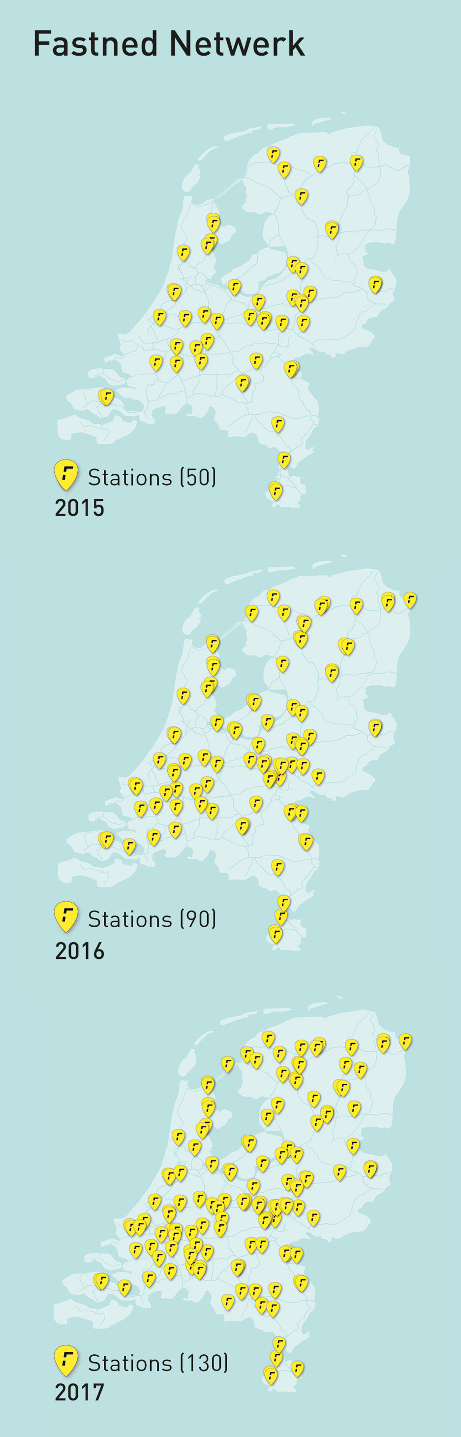

Ik ben benieuwd op welke 50+ plekken FastNed van plan is komend jaar te gaan bouwen...
Op hun site staat een kaartje met de planning, maar niet per station de datum. En voor 2017 is het een stuk onoverzichtelijker omdat de punten dan veel meer gaan overlappen en je dus vaak al niet meer kan zien aan welke kant van de snelweg het is.
Top! Ik kon dit zelf niet vinden op hun website. Die voorziet niet in bijzonder veel informatie :(
Goed om te zien dat er inderdaad binnenkort bij Lelystad, Emmeloord en Beilen (ipv Assen) al laders komen, en in 2017 ook nog bij Steenwijk. En zo te zien ook nog bij De Vonken tussen Drachten en Sneek. Daarmee zijn mijn normale routes allemaal wel goed gedekt _/-\o_
Als je dit plaatje zelf wil vinden dan ga je naar fastned.nl. Dan een beetje naar beneden scrollen (afhankelijk van de grootte van je browser window). Daar staat een grote gele knop met "Bekijk alle 44 stations" en daar net onder een witte knop met de tekst "Waar komt Fastned nog meer?".
oeps 8)7

Interessant artikel bij NRC:
http://www.nrc.nl/next/20...nelladers-fastned-1559841
Momenteel wordt er gemiddeld per Fastnedstation anderhalf keer per dag ‘getankt’, blijkt uit een berekening op basis van de hoeveelheid door Fastned geleverde kilowattuur (14.000 in september) en een minimale laadbeurt van 8 kWh (goed voor 50 kilometer in een Nissan Leaf). Het bedrijf rekent 0,79 eurocent per kWh en zet dus per kleine laadbeurt iets meer dan 6 euro om.
En
„De stations draaien bij vijftien laadbeurten al break-even. Nu al krijgen drukke stations vier tot vijf bezoeken per dag.”
Toch jammer dat het nog niet erg opschiet :'(

Dit is natuurlijk nog de investeringsfase, je moet zorgen dat je al je stations gereed hebt vóór jan modaal elektrisch gaat rijden.
