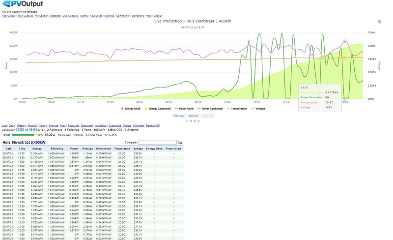

Snelle vraag, sinds een paar dagen lees ik een tweede sma omvormer (STP 5000tl-20) uit (SBFspot) en stuur de data naar mijn PVoutput profile. Ik heb pvoutput gesponsord en daarmee de mogelijkheid om meerdere systemen toe te voegen en alles lijkt ok te werken, maar ik zie nu wat vreemde zaken:
Zo nu en dan lijkt mijn 2e omvormer een paar minuten niks op te wekken in pvoutput, vreemd de eerste omvormer doet het prima op dat tijdstip en er zijn geen errors terug te vinden in de logging van de omvormer. Sterker ik zie deze dips niet terug in sunny portal.
Weet iemand wat hier gebeurd, is het een uitlees probleem, of doet mijn omvormer gek?Afbeeldingslocatie: https://tweakers.net/i/LgmLFVTnUkETit8tHTFBu9T6f7w=/800x/filters:strip_icc():strip_exif()/f/image/keaMErNMjf11rSg9pP0ICYYN.jpg?f=fotoalbum_large
Afbeeldingslocatie: https://tweakers.net/i/HGMkITEFyushH2RHtE3OptINAa8=/full-fit-in/4920x3264/filters:max_bytes(3145728):no_upscale():strip_icc():fill(white):strip_exif()/f/image/HwMNIdlhVOTqgT52QUDB3ppd.jpg?f=user_large
[ Voor 4% gewijzigd door lithoijen op 06-07-2021 15:04 ]

Misschien iets met logging die niet synchroon loopt en op dat moment geen data heeft?
Het ligt ook aan hoevaak je data geupload wordt

@lithoijen
Je lijkt wat datapunten te missen?
Probeer eens
/usr/local/bin/sbfspot.3/SBFspot -v -ad12 -am12 -ae12 -sp0 -nocsv -finq
Waarmee gebruik je sbfspot? Een brakke pi op wifi?
Als je ook extended data (v7 t/m V10) zou uploaden, dan kan je daaraan ook zien of je punten mist.
(dat is directe upload)
[ Voor 38% gewijzigd door AUijtdehaag op 06-07-2021 17:09 ]

Ik heb sbfspot draaien op en raspberry pi, wel netjes bedraad aangesloten net als beide omvormers. De andere omvormer lijkt het wel ok te doen.
Ik upload iedere 5 minuten volgens mij, ik ga het nakijken:
In pvoutput staat de update frequentie op 5m, moet ik daar nog iets aan wijzigen in sbfspot?
@AUijtdehaag ik heb de code uitgevoerd, maar zie niks geks in de logging. Ook op pvoutput zie ik geen wijzigingen.
Iemand nog een goede handleiding hoe ik ook extended data up kan laden? Dan pas ik dat vanavond even aan.
[ Voor 61% gewijzigd door lithoijen op 06-07-2021 17:56 ]

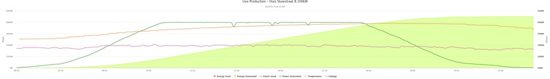

Afbeeldingslocatie: https://tweakers.net/i/VL6p3NhhdCfmBFN7nsmS-l4UCaA=/full-fit-in/4920x3264/filters:max_bytes(3145728):no_upscale():strip_icc():fill(white):strip_exif()/f/image/IgnO7aQ0ueJULEiXayowaQBe.jpg?f=user_large
Ik heb dit nu ingesteld in pvoutput. Kan het zijn dat ik nog niks terug zie in de live view of de grafieken?
  • AUijtdehaag
AUijtdehaag
Je ziet pas wat (5e blokje klikken onder datum) als er ook data geupload wordt.
Ben je ingelogd in pvoutput?
Kan je sbfspot.db openen (sqlitestudio) en kijken welke data er staat in vwPvoData?
Daar moeten waarden staan bij v7 t/m v12
Ik zie ook geen temperatuur meer, dus misschien een foutje gemaakt?
[ Voor 66% gewijzigd door AUijtdehaag op 06-07-2021 20:01 ]

lithoijen schreef op dinsdag 6 juli 2021 @ 13:50:
@lithoijen @AUijtdehaag
De oorzaak ligt bij je vwPvoData... Alles boven de 4000W wordt op 0 gezet. Dit is OK voor je 3.6 maar niet voor je 5.0 omvormer.
CASE WHEN dd.Power > 4000
THEN 0
ELSE dd.Power
END AS V2
Als je nooit problemen had met te hoge waarden op PVoutput (Power value too high for system size) dan laat je die workaround beter vallen.
