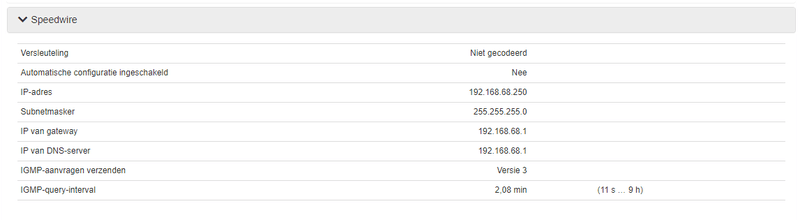

Iemand die mij kan helpen met de laatste stap in het installeren van SBFspot op Linux?
Ik heb een SMA tripower 6 verbonden met een ethernet kabel. Heb een vast IP gegeven in mijn router (192.168.68.250) die ik in de SBFspot.cfg heb ingevuld.
# SMA Inverter's Bluetooth address
# Windows: smaspot -scan
# Linux  : hcitool scan
# IMPORTANT FOR SPEEDWIRE USERS: COMMENT OUT BTADDRESS (PUT # IN FRONT)
#BTAddress=00:00:00:00:00:00
# SMA Inverter's Speedwire IP address
# If IP_Address is not set or is 0.0.0.0 SBFspot will try to detect the speedwire inverter by broadcast
# If IP_Address is set to a valid IP, SBFspot will try to connect directly to that IP without broadcast detection
# Multiple IP addresses can be provided (comma separated)
IP_Address=192.168.68.250
Krijg dit respons terug:
/usr/local/bin/sbfspot.3/SBFspot -v -finq -nocsv
SBFspot V3.7.1
Yet another tool to read power production of SMA solar inverters
(c) 2012-2020, SBF (https://github.com/SBFspot/SBFspot)
Compiled for Linux (LE) 64 bit with SQLite support
Commandline Args: -v -finq -nocsv
Reading config '/usr/local/bin/sbfspot.3/SBFspot.cfg'
Thu Mar  4 13:05:36 2021: INFO: Starting...
sunrise: 07:16
sunset : 18:20
Connecting to Local Network...
Initializing...
SUSyID: 125 - SessionID: 869622043 (0x33D5611B)
ERROR: No inverter responded to identification broadcast.
Try to set IP_Address in SBFspot.cfg!
Thu Mar  4 13:05:41 2021: CRITICAL: Failed to initialize Speedwire connection.
EDIT:
Ik zie dit als in inlog op de SMA in het installateurs menu. Lijkt me toch dat mijn IP juist is?
Afbeeldingslocatie: https://tweakers.net/i/B2c9uOYZEz-M7RPUxdT1gv0kppY=/800x/filters:strip_exif()/f/image/kBitLCeq5JPc2I273QqXDyoV.png?f=fotoalbum_large
Wat doe ik verkeerd? :)
SBFspot V3.7.1
sunrise: 07:16
sunset : 18:20
Initializing...
EDIT:
Die error verschijnt als je geen IP_Address invult. Dus mijn eerste gok is dat je twee SBFspot.cfg bestanden hebt en de verkeerde zit te editen.
Het moet deze zijn:

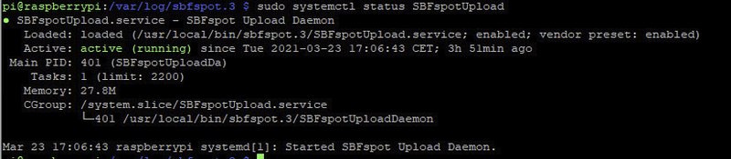

  • grote_oever
Sinds gisteren heb ik opeens een probleem met mijn waardes in PVoutput. De waardes lijken wel geupload te worden naar pvoutput, maar de waardes kloppen niet. Zo heb ik vandaag een piek opwekking gehad van 5000watt, maar in PVoutput lijk ik ongeveer 200watt op te wekken:
Afbeeldingslocatie: https://tweakers.net/i/KXyvtCM-xBx0qHdLP1vyPvHc7L4=/800x/filters:strip_exif()/f/image/YBbHYIIF20ehWwillClEMVPd.png?f=fotoalbum_large
Nu ben ik even aan het puzzelen waar het mis kan gaan, maar ik kom er niet achter.
Ik heb een SMA omvormer en ik upload informatie via SBFspot.
Ik ga even uit van de waarde in PVoupt van 16:20 (4:20), namelijk 180w
- De service draait en heb ik herstart:
Afbeeldingslocatie: https://tweakers.net/i/FYwXD2X3FTSQrGQ7D5w9uaGcLbE=/800x/filters:strip_exif()/f/image/iafPELCoZkvfdDXCwR6UKcfk.png?f=fotoalbum_large
Als ik in de tabel vwDayData kijk dan zie ik inderdaad de rare waardes voorbij komen:
Afbeeldingslocatie: https://tweakers.net/i/IEx3EoylYj3pBQ-zqjAPVURxaFM=/full-fit-in/4000x4000/filters:no_upscale():fill(white):strip_exif()/f/image/MOoO2DzuTvzZ2pknUyKpJtE7.png?f=user_large
Dus het lijkt verkeerd weggeschreven te worden in de tabel vwDayData. asl ik kijk in de table vwspotdata dan zie ik die waarde niet terug. Volgens deze tabel had de waard 926 moeten zijn:
Afbeeldingslocatie: https://tweakers.net/i/GV_RzAZkMFCKWUKLZjd9mp_w_3g=/800x/filters:strip_exif()/f/image/GreiCXkcG15hTLC69eoGJI5X.png?f=fotoalbum_large
Als ik in de log kijk die hij elke 5 min van de SMA af haalt zie ik inderdaad de 926watt terug (MyPlant.log):
Afbeeldingslocatie: https://tweakers.net/i/Ci6nL0k_rUtKdo1iK8ABrUJ3DJk=/full-fit-in/4000x4000/filters:no_upscale():fill(white):strip_exif()/f/image/vqghoymvehVRyX5WiWwvPt8e.png?f=user_large
Dus heb wel het idee dat 926watt het juiste moet zijn en niet de 180w.
Kijk ik in SBFspotUpload log dan zie ik helaas niks. Ik heb de service een keer herstart en zag daarna wel waardes voorbij komen, maar deze kwamen naar mijn idee ook niet goed terecht in pvoutput:
Afbeeldingslocatie: https://tweakers.net/i/m32jAIASoBbV1wrICNeOr6BrXVo=/800x/filters:strip_exif()/f/image/IKqlNSdETflHxGHAIiqEuVhz.png?f=fotoalbum_large
Nu ben ik even zoekende wat ik nog mis? Naar mijn idee klopt alles. Behalve dat de waardes niet goed in vwspotdata komen te staan. Maar ik weet niet precies hoe dat kan gebeuren.

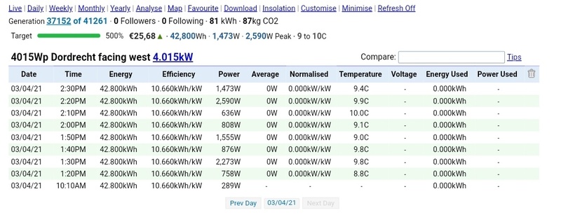

Nu ik de data van m'n GoodWe inverter werkend heb in Domoticz, ben ik bezig met het correct werkend krijgen van data pushen naar pvoutput vanuit Domoticz.
Daarbij gebruik ik een script welke de addStatus API gebruikt. Volgens mij worden daarbij de gegevens correct gepusht:
us: dzVents: Debug: PVOutput: OpenURL: url = HTTPS://pvoutput.org/service/r2/addstatus.jsp
2021-04-03 14:00:06.488 Status: dzVents: Debug: PVOutput: OpenURL: method = POST
2021-04-03 14:00:06.488 Status: dzVents: Debug: PVOutput: OpenURL: post data = d=20210403&t=14:00&v1=47000.0&v2=808.0&v5=9.1&c1=1
2021-04-03 14:00:06.488 Status: dzVents: Debug: PVOutput: OpenURL: headers = !#X-Pvoutput-Apikey: xxxxxxxxxxxxX-Pvoutput-SystemId: 83060
2021-04-03 14:00:06.488 Status: dzVents: Debug: PVOutput: OpenURL: callback = PVOutput
2021-04-03 14:00:06.488 Status: dzVents: Info: PVOutput: ------ Finished pvOutput
2021-04-03 14:00:06.489 Status: EventSystem: Script event triggered: /home/pi/domoticz/dzVents/runtime/dzVents.lua
2021-04-03 14:00:07.465 Status: dzVents: Info: Handling httpResponse-events for: "PVOutput"
2021-04-03 14:00:07.465 Status: dzVents: Info: PVOutput: ------ Start internal script: pvOutput: HTTPResponse: "PVOutput"
2021-04-03 14:00:07.465 Status: dzVents: !Info: PVOutput: Return from PVOutput ==>> OK 200: Added Status
Hierbij wordt dus de totale opbrengst gepushed en daarom ook de 'c1=1' param.
Maar nu zie ik op pvoutput (update1: heb even vandaag verwijderd, kijken of dat iets doet) dat "energy" op 42.8kWh blijft hangen, terwijl er zojuist 47000Wh gepusht is. Zie screenshot hieronder.
Heeft dit te maken met het nog missen van startwaarde van deze dag? Of moet ik het probleem ergens anders zoeken?Afbeeldingslocatie: https://tweakers.net/i/cj9O4-sc23yRiVv6EBPTbaSgWoY=/800x/filters:strip_icc():strip_exif()/f/image/ERhvTK3pESam1hPQjdwXGjzE.jpg?f=fotoalbum_large
Update2: Het verwijderen van vandaag lijkt het te hebben verholpen! Zal te maken hebben gehad met verkeerde data door script welke eerst de ampersands in POST data onnodig had escaped of de tijdzone van m'n pvOutput account.
[ Voor 16% gewijzigd door Tutti-frutti op 03-04-2021 14:56 ]

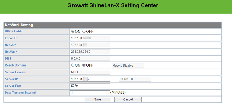

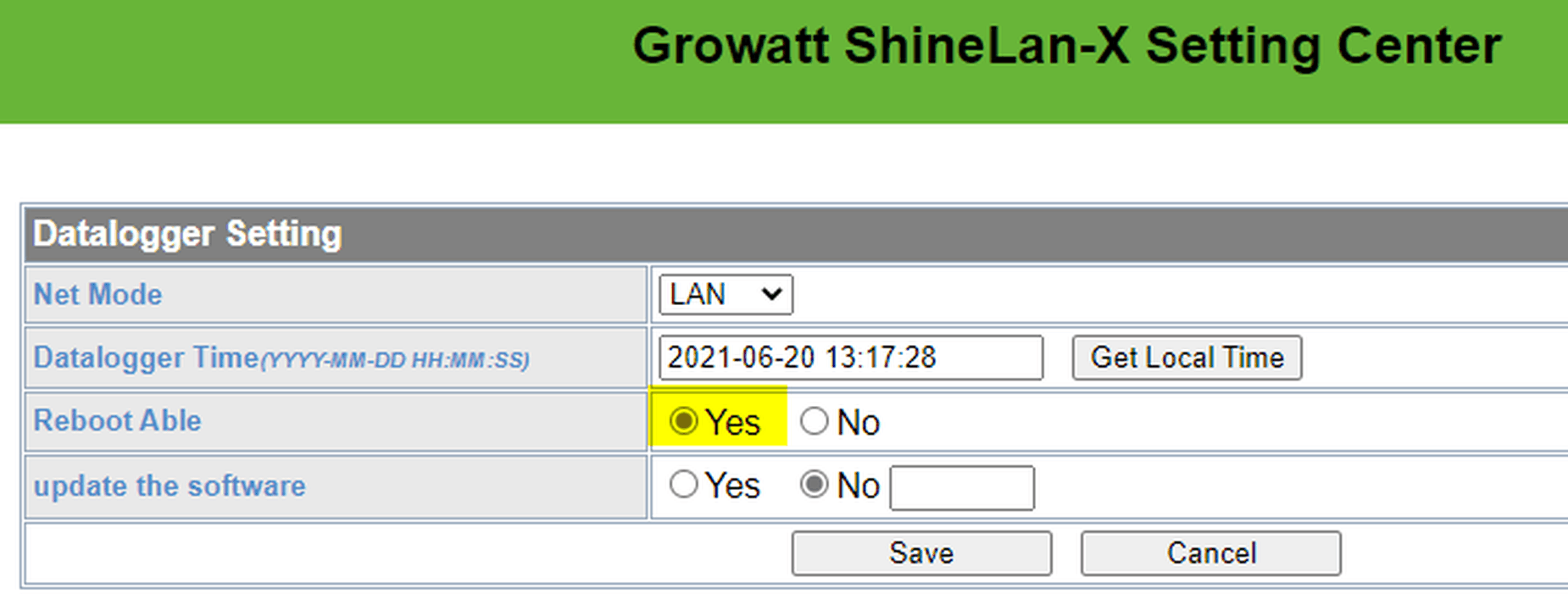

Wij hebben sinds 2 weken een Growatt 4200 TL-XE hangen met een Growatt ShineLAN module (bekabeld dus).
Nu probeer ik mijn data ook naar pvoutput.org te krijgen, dit wil ik doen m.b.v. https://github.com/johanmeijer/grott. Heb een Raspberry Pi waarop het programma draait, de service is aangemaakt en dat werkt allemaal prima (tenminste tot zover ik het kan zien).
Echter nu loop ik tegen het probleem aan dat ik het internet verkeer van de Growatt module moet routen naar de Raspberry Pi welke dan het verkeer naar pvoutput.org stuurt en Growatt.
Nu heeft @Verwijderd daar een handleiding voor geschreven maar ik zie niet dezelfde schermen terug in mijn Growatt omgeving (https://github.com/johanm...ata-via-your-Grott-Server).
Ik twijfel nu of dat eraan ligt dat ik een LAN module heb i.p.v. WIFI of dat het komt doordat Solar Unie ons account heeft opgezet bij Growatt en wij dus misschien niet alle rechten zouden hebben (of de schermen zijn inmiddels veranderd, dat kan ook zeker een optie zijn)

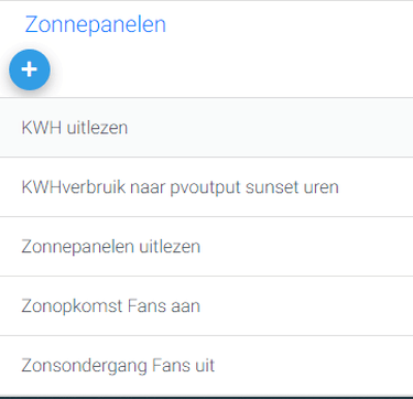

  • The-Source
  • Laatst online: 16:17
Ik heb wat uidagingen met output naar PVoutput te posten..
Elke keer stop deze vroeg in de ochtend tussen 07:40 en 08:10.
Mijn output wordt automatisch via een python script upload en deze start pas bij zonsopkomst.

Ik heb ondertussen maar een groepje gemaakt voor mijn events/ scripts voor PV installatie
Afbeeldingslocatie: https://tweakers.net/i/pEPNfxeplTNGq9N_IkdJC4Jv_K8=/full-fit-in/4000x4000/filters:no_upscale():fill(white):strip_exif()/f/image/CCmFz0nATnrmZTJVksUo0wNk.png?f=user_large
KWH uitlezen runt elke 5 minuten 24/7, nu zou ik die waarde direct naar PVOutput kunnen schrijven maar ik wou dat eigenlijk niet via VB.net script doen omdat ik dan bij eventuele wijzigingen tijdens sunrise uren in python moet doen en in sunset uren weer in VB. Dus ik laat de waar naar een bestand wegschrijven in de webserver root van mijn domotica systeem zodat python die weer kan ophalen, (script was al gemaakt om waardes weg te schrijven dus ophalen was makkelijk te implementeren ;) )
KWHverbruik naar PVoutput is uitgeklede variant van Zonnepanelen uitlezen, deze stuurt alleen waarde v3 waarbij Zonnepanelen nu v1 tm v3 verstuurd.
Ik heb ook vandaag 2 Fans welke ik nog had liggen via een domotica module die dicht bij de omvormer hing aangesloten. (RGBW dimmer met een RGB ledstrip erop betekend dat het W kanaal nog vrij was :P dus die schakel ik op dat moment)
Moet daarbij wel zeggen dat ondanks dat de omvormer behoorlijk wat ademruimte heeft wel echt merkbaar koeler is nu deze wat actieve luchtstroom heeft lang het koellichaam.
Ik heb zelf ook recentelijk een Growatt omvormer (MIN 3600 TL-XE) en doormiddel van de proxy oplossing van johanmeijer stuur ik de informatie naar Growatt Server, PVoutput en naar mijn Home Assistant via MQTT. Dit werkt goed!
Wat je zou moeten doen is binnen de lan module the server address aanpassen naar de proxy (raspberry pi) en vervolgens de USB LAN stick van de Growatt rebooten, anders wordt de wijziging niet actief.
Bij default kan je gewoon via HTTP inloggen op de usb stick (even IP adres opzoeken in je DHCP server) vervolgens kan je inloggen met admin/admin
