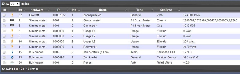

Wellicht kunnen jullie mij helpen.
Ik lees mijn growatt omvormer uit in Domoticz, werkt ideaal. Nu wil ik ook uploaden naar pvoutput waar ik donatie account heb. Hiervoor heb ik deze tutorial gevolgd: https://www.huizebruin.nl...len-aan-domoticz-v2020-1/
Dit is mijn devices overzicht pagina:
Afbeeldingslocatie: https://tweakers.net/i/js7luSqyi4xDFhom_Wj_-iztiQA=/800x/filters:strip_icc():strip_exif()/f/image/NaQQizqC0Vtyk6ClK0ocqHVJ.jpg?f=fotoalbum_large
Dit is mijn dzvents script gebaseerd op de link en mijn devices:

Maar er gaat iets niet goed. Dit staat in de log:
2020-05-23 11:45:00.449 Status: dzVents: Info: PVOutput: ------ Start internal script: PVoutput:, trigger: "every 5 minutes"
2020-05-23 11:45:00.461 Status: dzVents: Debug: PVOutput: Processing device-adapter for Stroom meter: P1 smart meter energy device adapter
2020-05-23 11:45:00.462 Status: dzVents: Debug: PVOutput: Processing device-adapter for Zonnepanelen: kWh device adapter
2020-05-23 11:45:00.462 Status: dzVents: Debug: PVOutput: Processing device-adapter for Temperatuur (10 cm): Temperature device adapter
2020-05-23 11:45:00.462 Status: dzVents: Debug: PVOutput: generated : 0;2093.5;174900
2020-05-23 11:45:00.462 Status: dzVents: Debug: PVOutput: Temperature: 17.700000762939
2020-05-23 11:45:00.462 Status: dzVents: Debug: PVOutput: OpenURL: url = HTTPS://pvoutput.org/service/r2/addstatus.jsp
2020-05-23 11:45:00.462 Status: dzVents: Debug: PVOutput: OpenURL: method = POST
2020-05-23 11:45:00.462 Status: dzVents: Debug: PVOutput: OpenURL: post data = d=20200523&t=11:45&v1=174900.0&v2=2093.5&v5=17.7&c1=1
2020-05-23 11:45:00.462 Status: dzVents: Debug: PVOutput: OpenURL: headers = {["X-Pvoutput-SystemId"]="mijnsystemid", ["X-Pvoutput-Apikey"]="mijnapi"}
2020-05-23 11:45:00.462 Status: dzVents: Debug: PVOutput: OpenURL: callback = PVOutput
2020-05-23 11:45:00.462 Status: dzVents: Info: PVOutput: ------ Finished PVoutput
2020-05-23 11:45:00.463 Status: EventSystem: Script event triggered: /home/pi/domoticz/dzVents/runtime/dzVents.lua
2020-05-23 11:45:01.263 Status: dzVents: Info: PVOutput: ------ Start internal script: PVoutput: HTTPResponse: "PVOutput"
2020-05-23 11:45:01.264 Status: dzVents: !Info: PVOutput: Return from PVOutput ==>> Bad request 400: Invalid Time [null]
2020-05-23 11:45:01.264 Status: dzVents: Info: PVOutput: ------ Finished PVoutput
2020-05-23 11:45:01.263 Error: dzVents: Error: (3.0.2) PVOutput: HTTP/1.1 response: 400 ==>> Bad Request
(API en systemid weggehaald)
Kunnen jullie me verder helpen?

Voor verbruik gaat er iets nog niet goed volgens mij. In log staat dit:
2020-05-23 12:35:00.488 Status: dzVents: Info: PVOutput: ------ Start internal script: PVoutput:, trigger: "every 5 minutes"
2020-05-23 12:35:00.500 Status: dzVents: Debug: PVOutput: Processing device-adapter for Stroom meter: P1 smart meter energy device adapter
2020-05-23 12:35:00.500 Status: dzVents: Debug: PVOutput: Processing device-adapter for Zonnepanelen: kWh device adapter
2020-05-23 12:35:00.501 Status: dzVents: Debug: PVOutput: Processing device-adapter for Temperatuur (10 cm): Temperature device adapter
2020-05-23 12:35:00.501 Status: dzVents: Debug: PVOutput: P1 : 2940704;3379578;802100;1864859;0;930
2020-05-23 12:35:00.501 Status: dzVents: Debug: PVOutput: generated : 0;2340;176700
2020-05-23 12:35:00.501 Status: dzVents: Debug: PVOutput: Temperature: 20.39999961853
2020-05-23 12:35:00.501 Status: dzVents: Debug: PVOutput: OpenURL: url = HTTPS://pvoutput.org/service/r2/addstatus.jsp
2020-05-23 12:35:00.501 Status: dzVents: Debug: PVOutput: OpenURL: method = POST
2020-05-23 12:35:00.501 Status: dzVents: Debug: PVOutput: OpenURL: post data = d=20200523&t=12:35&v1=176700.0&v2=2340.0&v3=6320282&v4=0&v5=20.4&c1=1]
Met name die v4=0 klopt denk ik niet?
In script staat nog dit:
                    -- Gebruik deze als u wilt dat je de gegevens van je slimme meter wilt gebruiken voor gebruik
                    '&v3=' .. P1.usage1 + P1.usage2 .. -- net values from your smart meter
                    '&v4=' .. P1.usage ..
  • AUijtdehaag
AUijtdehaag
@vandermark Je kan volgens mij geen negatieve getallen richting pvoutput sturen.
2020-05-23 12:35:00.501 Status: dzVents: Debug: PVOutput: P1 : 2940704;3379578;802100;1864859;[b]0;930[/b]
Betekent 0 verbruik en 930 terugleveren
[ Voor 49% gewijzigd door AUijtdehaag op 23-05-2020 12:46 ]

Nee, maar dat gebeurt toch ook niet: Het script krijgt enkel positieve waarden van de P1 stroommeter, regel 5:
Volgens mij zijn dat eerst 4 meterstanden van levering en verbruik, dal en nacht, daarom vier getallen, gevolgd door verbruik actueel (0) en export actueel (930). Alleen niet de juiste zaken worden verstuurd denk ik?
EDIT: v1 en v2 ook aangezet, dan zijn het in totaal 6 cijfers:
                -- Gebruik deze als u netto productie van zonnepanelen wilt
                    '&v1=' .. round(generated.WhTotal,1) ..  -- produced
                    '&v2=' .. round(generated.actualWatt,1) ..
                    -- Gebruik deze als u wilt dat je de gegevens van je slimme meter wilt gebruiken voor teruggave
                    '&v1=' .. P1.return1 + P1.return2 ..  -- returned to the grid
                    '&v2=' .. P1.usageDelivered ..
EDIT 2: Dat klopte niet, nu weer goed.
[ Voor 81% gewijzigd door vandermark op 23-05-2020 13:00 ]

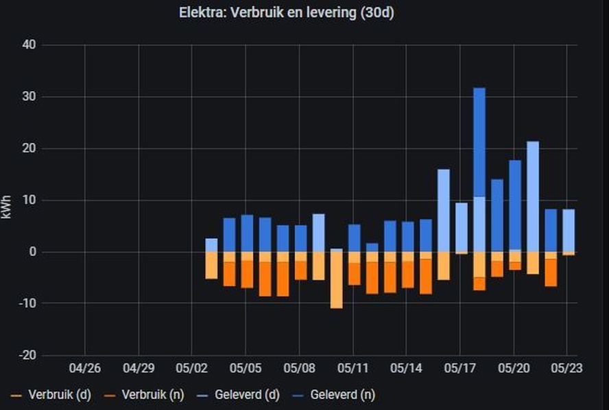

  • vandermark
  • Laatst online: 22-11 13:17
De combi met verbruik en export vind ik best nuttig: Welk percentage van opgewekte stroom verbruik ik zelf en wat exporteerd ik? In mijn eigen Grafana dashboard met influxdb als bron doe ik daar ook best wat mee. Naast grafieken eigen opwek o.a. dit:
Afbeeldingslocatie: https://tweakers.net/i/dzH_ALfF6h6sDet17y3NWgyFryo=/full-fit-in/4920x3264/filters:max_bytes(3145728):no_upscale():strip_icc():fill(white):strip_exif()/f/image/P0Te0u8PWNIgkKKO4HXKCShR.jpg?f=user_large
(Hoge balk komt door uitbreiding systeem met o.a. nieuwe omvormer waardoor registratie in domoticz even wat hickups had.)

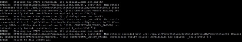

Ik probeer de data uit mijn GoodWe omvormer automatisch te uploaden in PVoutput. Nu ben ik een behoorlijke Linux noob maar over het algemeen krijg ik een scriptje nog wel voor elkaar. Het probleem ontstaat meestal als het niet werkt. Ik gebruik GoodWe scripts die op de website van PVoutput worden genoemd. Daarbij begreep ik van @webbier (heb jij btw al een oplossing gevonden?) dat het script van @zonoskar niet meer zou werken omdat de GoodWe portal vernieuwd is.
Zelf heb ik nu gw2pvo geprobeerd. Ik krijg echter de volgende foutmelding als ik het script probeer te draaien:
jun 01 09:41:59 htpc systemd[1]: gw2pvo.service: Service hold-off time over, scheduling restart.
jun 01 09:41:59 htpc systemd[1]: gw2pvo.service: Scheduled restart job, restart counter is at 16.
jun 01 09:41:59 htpc systemd[1]: Stopped Read GoodWe inverter and upload data to PVOutput.org.
jun 01 09:41:59 htpc systemd[1]: Started Read GoodWe inverter and upload data to PVOutput.org.
jun 01 09:42:00 htpc gw2pvo[13265]: Traceback (most recent call last):
jun 01 09:42:00 htpc gw2pvo[13265]: File "/usr/local/bin/gw2pvo", line 11, in <module>
jun 01 09:42:00 htpc gw2pvo[13265]: load_entry_point('gw2pvo==1.2.1', 'console_scripts', 'gw2pvo')()
jun 01 09:42:00 htpc gw2pvo[13265]: File "/usr/lib/python3/dist-packages/pkg_resources/__init__.py", line 480, in load_entry_point
jun 01 09:42:00 htpc gw2pvo[13265]: return get_distribution(dist).load_entry_point(group, name)
jun 01 09:42:00 htpc gw2pvo[13265]: File "/usr/lib/python3/dist-packages/pkg_resources/__init__.py", line 2693, in load_entry_point
jun 01 09:42:00 htpc gw2pvo[13265]: return ep.load()
jun 01 09:42:00 htpc gw2pvo[13265]: File "/usr/lib/python3/dist-packages/pkg_resources/__init__.py", line 2324, in load
jun 01 09:42:00 htpc gw2pvo[13265]: return self.resolve()
jun 01 09:42:00 htpc gw2pvo[13265]: File "/usr/lib/python3/dist-packages/pkg_resources/__init__.py", line 2330, in resolve
jun 01 09:42:00 htpc gw2pvo[13265]: module = __import__(self.module_name, fromlist=['__name__'], level=0)
jun 01 09:42:00 htpc gw2pvo[13265]: File "/usr/local/lib/python3.6/dist-packages/gw2pvo/__main__.py", line 9, in <module>
jun 01 09:42:00 htpc gw2pvo[13265]: from astral import Astral
jun 01 09:42:00 htpc gw2pvo[13265]: ImportError: cannot import name 'Astral'
jun 01 09:42:00 htpc systemd[1]: gw2pvo.service: Main process exited, code=exited, status=1/FAILURE
jun 01 09:42:00 htpc systemd[1]: gw2pvo.service: Failed with result 'exit-code'.
Volgens mij gaat het mis bij Astral (plugin gebruikt voor zon bewegingen). Ik heb de Astral plugin al opnieuw geinstalleerd (pip install astral) maar zonder resultaat. Python is de meest recente versie.
Iemand een idee hoe ik dit probleem op kan lossen?
Ik draai overigens Ubuntu 18.04.

Ik heb sinds afgelopen vrijdag ook zonnepanelen, en heb mij ondertussen aangemeld bij team Tweakers (y)
Ik heb een systeem met Enphase, en laat deze automatisch uitlezen door PVOutput. Echter lijkt het uitlezen constant vertraging te hebben(zie screenshot), terwijl in Enlighten de opbrengst wel gewoon live zichtbaar is. Af en toe lijkt hij wel een batch data op te halen, want dan worden de ontbrekende waarden ineens wel ingevuld.
Afbeeldingslocatie: https://tweakers.net/i/2sEJScGPcy3e2g9x6P3lqkDUvYc=/800x/filters:strip_icc():strip_exif()/f/image/QguRsY63AmhPmcmr9SnkS6q2.jpg?f=fotoalbum_large
Iemand die enig idee heeft waar dit door komt? Heb ik iets verkeerd ingesteld?

Ik denk dat ik hier het beste zit met deze vraag: ik probeer vanuit Domoticz gegevens van mijn slimme meter in PVoutput te krijgen. De bruto opgewekte energie komt al van de SolarEdge-api rechtstreeks binnen op PVoutput. Ik gebruik dit script en heb alleen de P1-meter als apparaat toegevoegd (levering en teruglevering).
Ik heb in het script zowel de cumulative als de net flag aangezet. Ik krijg dan de volgende error:
*knip* niet meer relevant.
De gegevens die hij wil uploaden lijken me te kloppen, V1 en V3 is de cumulatieve netto-teruggeleverde energie en V3 is dat voor consumptie. Toch geeft PVoutput "invalid net and cumulative" terug. Iemand enig idee wat hier fout gaat? Ik ben een beetje een n00b met dit soort dingen dus het kan goed dat ik iets simpels over het hoofd zie...
De bedoeling is dus dat ik hiermee de netto teruglevering (export) en levering (import) te zien krijg.
Edit: door wat te prutsen erachter gekomen dat je de c1-vlag niet mee mag sturen als je ook n=1 meestuurt. Ik zie alleen nog steeds geen exported data in PVoutput....

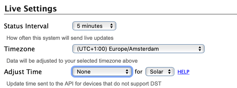

Ik heb sinds kort dat mijn tijd een uur achterop loopt. Heb bij settings de timezone op UTC+1:00 Europe/Amsterdam gezet. Maar als ik mijn live output zie staat er steeds bij comment UTC+2:00 en de tijd inderdaad een uur achter. Weet iemand waar ik dit kan oplossen?
  • peterpijpelink
  • Laatst online: 22-11 14:39
peterpijpelink
07B2 - 11110110010
Toekejoeke schreef op woensdag 24 juni 2020 @ 16:31:
in de settings kan je een instelling algemeen doen, en dan in de settings van je site staat iets wat ook rekening gaat houden met zomer/wintertijd. hiermee krijg ik netjes alles in de juiste tijd binnen. Wat stuurt je omvormer?
Afbeeldingslocatie: https://tweakers.net/i/TPXEwvbBtEOBCt-qHE5yM8bmIcY=/800x/filters:strip_exif()/f/image/nnb9AUgJRX4fsbkDkCG1R88a.png?f=fotoalbum_large
Afbeeldingslocatie: https://tweakers.net/i/z3j6sZ_aWS2nI2ZJACja9hFxrdY=/800x/filters:strip_exif()/f/image/FMThcaBnglWu3aGaVoeRU2xR.png?f=fotoalbum_large
07B2 - http://pvoutput.org/list.jsp?userid=22724 [Zonneboiler + 38 zonnepanelen, Warmtepomp 11.2 Ecodan. Home-Assistant]. Anker Solix Max AC 42 kWh.
  • Toekejoeke
  • Laatst online: 09:23
Die live settings lijkt het aan te liggen, ik kan deze echter nergens vinden binnen pvoutput?

Toekejoeke schreef op woensdag 24 juni 2020 @ 17:41:
Bovenin settings en op die pagina onderaan je systeem op edit.

Toevallig nog iemand die de combinatie Goodwe + PVO gebruikt in de vorm van gw2pvo en daarbij problemen heeft momenteel?
Afbeeldingslocatie: https://tweakers.net/i/BlovGzTKqpZ_nGNoEWi6UdMiT94=/800x/filters:strip_icc():strip_exif()/f/image/lG0jfGnIdZd0iiCLFhSAFKN9.jpg?f=fotoalbum_large
Lijkt op problemen met het SSL certificaat van de server.

theredone51 schreef op vrijdag 26 juni 2020 @ 10:40:
Heb er helaas ook last van. Je hebt gelijk dat er iets met het SSL certificaat aan de hand is. Het is namelijk verlopen. Zie ook deze post: Unicron in "Het grote "jouw productie" topic - Deel 6"

@theredone51 en andere GoodWe gebruikers:
Het GoodWe script van Mark Ruys is aangepast. Er wordt nu een andere API gebruikt waarvan het certificaat nog wel geldig is.
Als je het script update, let er op dat als je bijvoorbeeld een Raspberry Pi gebruikt, je Python 3.6 of hoger hebt vanwege het Astral component.
In de laatste Raspberry Pi OS (voorheen Raspbian) versie Buster (gebaseerd om Debian 10) zit Python 3.7.3.
