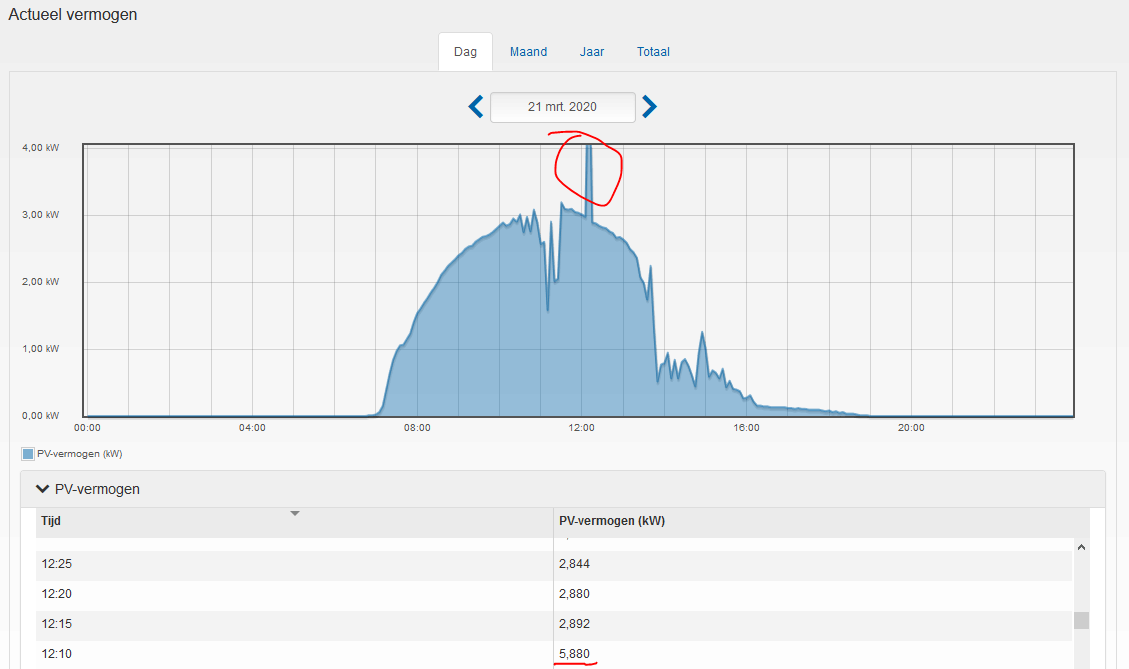

Sinds 21 maart worden bij mij de gegevens niet meer bijgewerkt in PVOutput nadat er door mijn omvormer verkeerde waardes zijn verzonden.
Op dubieuze wijze heeft mijn SMA Sunny Boy 3.6 omvormer op een tijdstip een dubbele waarde gegenereerd en naar PVOutput gestuurd.
/f/image/CJi3RogB3Qn6DOcaz3mMDb9N.png?f=fotoalbum_large)
SBFSpot stuurt volgens mij nog steeds netjes zijn data door naar PVOutput, dus daar lijkt het niet aan te liggen.
Het verwijderen van de dag in PVOutput waarop de foutieve waardes zijn opgestuurd bied helaas ook nog geen oplossing.
Iemand een idee hoe dit weer kan worden rechtgetrokken of waar ik nog meer logs kan vinden?
Update:
Ah, ben een log tegengekomen waaruit het inderdaad blijkt dat het komt door een foutieve waarde. Ga nog even kijken of ik dit kan resetten.
[12:07:35] ERROR: Uploading datapoint: ******** ,12:05,3125670,5880,,,,243.275 Bad request 400: Power value [5880] too high for system size [3465]
[12:08:35] ERROR: Uploading datapoint: ******** ,12:05,3125670,5880,,,,243.275 Bad request 400: Power value [5880] too high for system size [3465]
[12:09:36] ERROR: Uploading datapoint: ******** ,12:05,3125670,5880,,,,243.275 Bad request 400: Power value [5880] too high for system size [3465]
[12:10:35] ERROR: Uploading datapoint: ******** ,12:05,3125670,5880,,,,243.275 Bad request 400: Power value [5880] too high for system size [3465]
[12:11:35] ERROR: Uploading datapoint: ******** ,12:05,3125670,5880,,,,243.275 Bad request 400: Power value [5880] too high for system size [3465]
[12:12:36] ERROR: Uploading 2 datapoints, starting with ********* ,12:05,3125670,5880,,,,243.275 Bad request 400: Power value [5880] too high for system size [3465]
Update 2:
Fixed. Corrupte waardes uit de DB gehaald en value voor opnieuw uploaden naar PVOutput weer op null gezet. Nu nog uitzoeken hoe de omvormer opeens een dubbele waarde opneemt.

Sinds een paar dagen ook pvoutput geïnstalleerd, maar nu viel me op dat de hele nacht Power op ~10W staat. De opgewekte energie blijft gewoon op 0 dus dat klopt wel, maar wat is die Power danwel precies?
Ik lees een DIN rail kWh-meter uit met een Python script dat S0 pulsen telt op een Raspberry Pi met Domoticz, dan naar PVOutput met DzVents script.
(Die temperatuur klopt ook niet, zit iets mis met Buienradar in Domoticz maar kan ik nu niet aanpassen want het gaat om het huis van m'n ouders en daar kom ik maar heel af en toe dus, dus alles gaat in kleine stapjes
