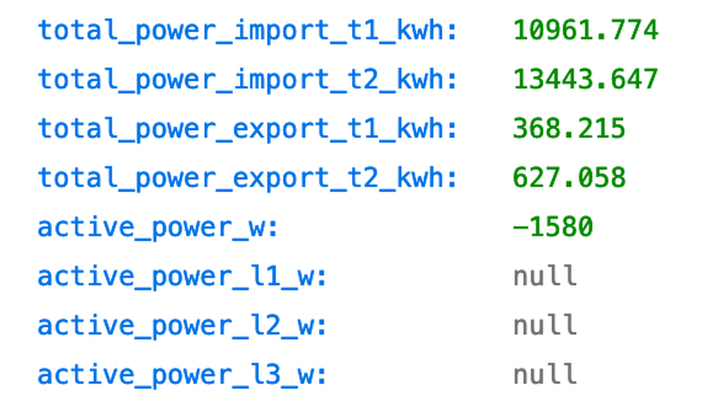

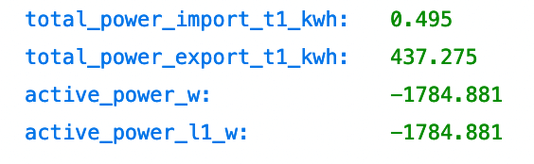

Sinds een aantal weken heb ik een homewizard kWh meter. Ik heb sinds die tijd 421kWh gegenereerd. Nu heb ik een upload script (oorspronkelijk van Cap) aangepast waarbij ik deze totaalwaarde van de Homewizard upload als v1. Nu krijg ik de volgende error in pvoutput:
Bad request 400: Energy value [421754] too high for [07:35]
In de API documentatie zag ik dat als je in de push &c1=1 toevoegt hij de waarde elke dag naar 0 zou moeten zetten, en dus alleen de opbrengst van die dag zou moeten pakken. Dat lijkt dus niet te werken.

Ik weet wat hij naar PVOutput wil sturen, want dat staat er ook als ik het script met -x uitvoer:
https://pvoutput.org/service/r2/addstatus.jsp?sid=knip&key=knip&d=20220504&t=07:35&v1=421754&v2=-231&v3=2018773&v4=191&c1=1
Dat is dus ook 421754, het aantal watt dat ik tot nu toe heb opgewekt, maar PVOutput weigert dat dus omdat het teveel is... Nu kan ik deze waarde wel hardcoden en aftrekken van hetgeen geüpload wordt, maar dat werkt dan alleen vandaag, en morgen niet meer. Is er bij PVOutput niet iets in te stellen dat dit zelf automatisch naar 0 reset elke dag? Want bij v3 gaat dit wel goed. Ik dacht dat ik dit met &c1=1 kon doen.

@ThinkPad Hm, dan snap ik niet waarom bij mij v1 = 421754 geweigerd wordt door PVOutput. Jouw v1 is ook hoger dan je system size? Dat is toch ook het totaal dat in de lifetime van die Youless is gegenereerd? Moet bijna wel in de settings van m'n systeem op PVOutput zitten dan lijkt me?

@ThinkPad Dank voor je toelichting, ik ga ermee aan de slag.
v2 is bij mij wel degelijk negatief, omdat deze bij Homewizard negatief uit de API komt rollen. Zie hier de waarden:
kWh meter (zonnepanelen groep)
Afbeeldingslocatie: https://tweakers.net/i/9drLslQXdhiWw4EOdsISMf8BM-w=/full-fit-in/4000x4000/filters:no_upscale():fill(white):strip_exif()/f/image/OzDpDkTEL91qu1JD8SipGvAd.png?f=user_large
p1 meter (slimme meter)
Afbeeldingslocatie: https://tweakers.net/i/Lbj_Sq-oWXEQYhiY2PpVBJUSbbc=/full-fit-in/4000x4000/filters:no_upscale():fill(white):strip_exif()/f/image/cJT63tqbv1Hy7adMvngJwwSU.png?f=user_large
Op het moment van dit screenshot was mijn verbruik dus:
-1580 + (-1785 *-1) = 205W
Ik had een bestaand script van @Cap een beetje aangepast om de kWh meter toe te voegen en het bruto verbruik te berekenen. Ik ga eens even met Node-RED klieren om de sommetjes wat netter op te zetten.
[ Voor 16% gewijzigd door CarpeVentum op 04-05-2022 16:25 ]
  • ThinkPad
  • Laatst online: 08:35
Ah, ze maken hem negatief omdat ze vinden dat dat bij stroom opwekken hoort. Of de kWh-meter is verkeerdom aangesloten, moet je even kijken of de waarde bij andere Homewizard gebruikers die hem aan zonnepanelen hebben hangen ook negatief aangeeft. Dan moet je idd vermenigvuldigen met -1 want PVOutput wil die negatieve waarde niet hebben.
v1 = total_power_export_t1_kwh * 1000 (van je kWh-meter)
v2 = active_power_w * -1 (van je kWh-meter)
v3 = (total_power_import_t1_kwh + total_power_import_t2_kwh) * 1000 (van je P1-meter)
v4 = active_power_w (p1) + (active_power_w * -1 ) (zon)
[ Voor 16% gewijzigd door ThinkPad op 04-05-2022 16:29 ]

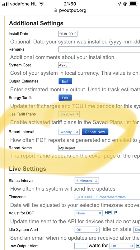

Hallo,
Ik krijg sinds 25 april 2022 geen email meer binnen van de opbrengsten van mijn zonnepanelen via een logger die ik heb.
Het blijk dat Ziggo poort 25 heeft afgesloten en daar zit de logger op en dat werkt alleen daar mee.
Nu heb ik ook al heel lang PVOutput en nu is mijn vraag of ik de dagelijkse opbrengsten via de email kan krijgen van PVOutput?
Ik ben al wezen zoeken maar kan nergens iets hierover vinden.
Heeft iemand een idee of dit wel kan lukken?
Bedankt voor alle tips en trucs.
20 x 260Wp, fabr. Qixin SL260CE-48MBlack, Omvormer Power One PVI 5000, Homewizard , deursensoren AMST-606,bewegingsmelders AWST-6000 en rookmelders Smartwares FA21RF. Amysoft C200 waterontharder.
  • AUijtdehaag
AUijtdehaag
@verwp01
Wekelijks ipv dagelijks misschien?
Afbeeldingslocatie: https://tweakers.net/i/WexXmXWQykl4zfTCLuOIwWPoztk=/x800/filters:strip_icc():strip_exif()/f/image/IhSD6Z6c0R4WZSFMQpr8Nnsx.jpg?f=fotoalbum_large
  • verwp01
  • Laatst online: 14-09 19:54
@AUijtdehaag bedankt hiervoor maar waar vind ik de additionele setting?
Ik zie alleen de algemene instellingen.
Enig idee waar ik moet zoeken?
  • Rouske
  • Laatst online: 23:52
@verwp01 Settings -> Registered Systems -> Edit
  • AUijtdehaag
AUijtdehaag
@Rouske Nu was jij me voor... ;)
  • verwp01
Hallo ,
Bedankt voor het antwoord en dus gevonden.
Helaas heb ik niet de knop report now maar ik heb weekly wel aangeklikt dus ik wacht af of ik eerdaags email ontvang.
  • AUijtdehaag
AUijtdehaag
@verwp01
Je kan 1x op report now klikken, dan krijg je een test rapport (oeps alleen als donateur)
https://pvoutput.org/donate.jsp
[ Voor 30% gewijzigd door AUijtdehaag op 20-05-2022 19:04 ]

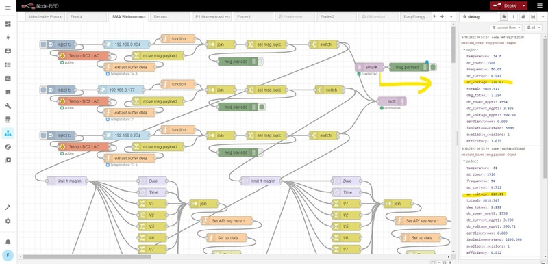

  • ArthurMorgan
ArthurMorgan
RKO everybody
Ik weet niet of ik op de goede plek zit. Maar ik probeer het maar even.
Sinds kort geeft mijn youless ook het voltage door aan PVoutput. Dat werkte prima tot vanmorgen.
Nu staat er op PVoutput dat mijn voltage op plusminus 120 zit. Als ik bij de info kijk op de youless staat er gewoon 238... dus het lijkt erop alsof de fout bij PVoutput ligt. Het lijkt gewoon gehalveerd te worden. Iemand enig idee of ik dat zelf kan herstellen en zoja hoe?
  • r0b

@Vliegvlug Ik vind de spanning die de omvormer registreert interessanter.
Dat is immers de spanning waarop hij uit kan schakelen.
Afbeeldingslocatie: https://tweakers.net/i/49xs8tOFikK5Zg4lfm1EaD5KKM8=/800x/filters:strip_icc():strip_exif()/f/image/wgCXlQ4UZZTeqV6s1fvQ1p7i.jpg?f=fotoalbum_large
En je kan alles naar pvoutput sturen
Temperatuur, stringspanningen, stromen, vermogen
Die laatste 3 via extended data in pvoutput.

@Vliegvlug
Sunny portal (of sma energy app) is ruk, daarom kun je beter zelf loggen.
Daar staat niet de spanning. Maar die kan je wel via de webinterface uitlezen?
Bij dunne AC bedrading kan er een spanningsverschil ontstaan bij hoge vermogens.
Al heb je daar op 3-fase minder last van. (tov 1-fase omvormer)
Ik weet niet of de "verzekering" uitbetaalt bij brand, bij een foute net-code.
Aanpassen kan je met een grid guard code. Heb je de installateurs ww gegevens?
Temperatuur is enkel via modbus, de rest kan via webconnect
