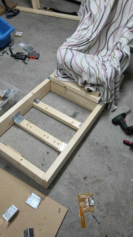

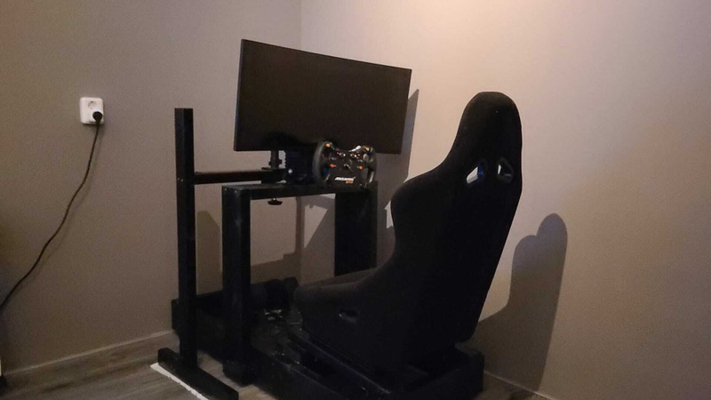

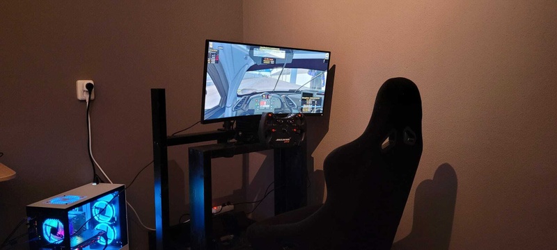

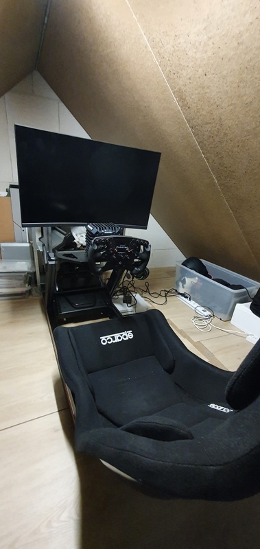

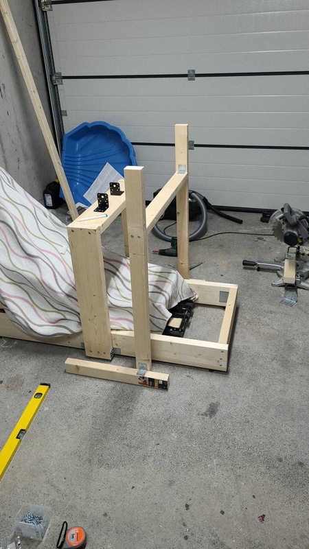

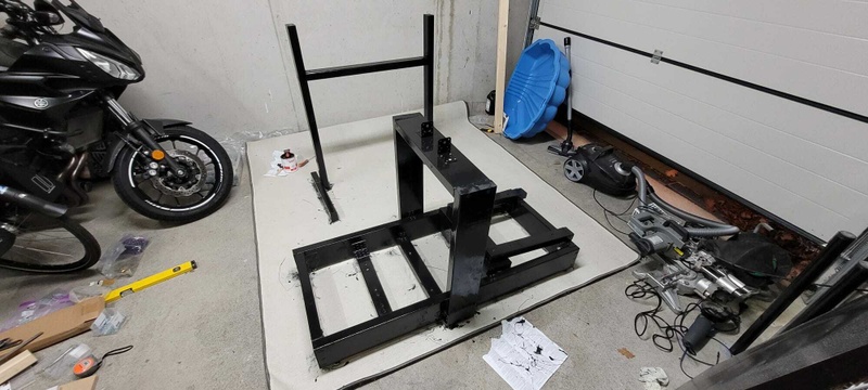

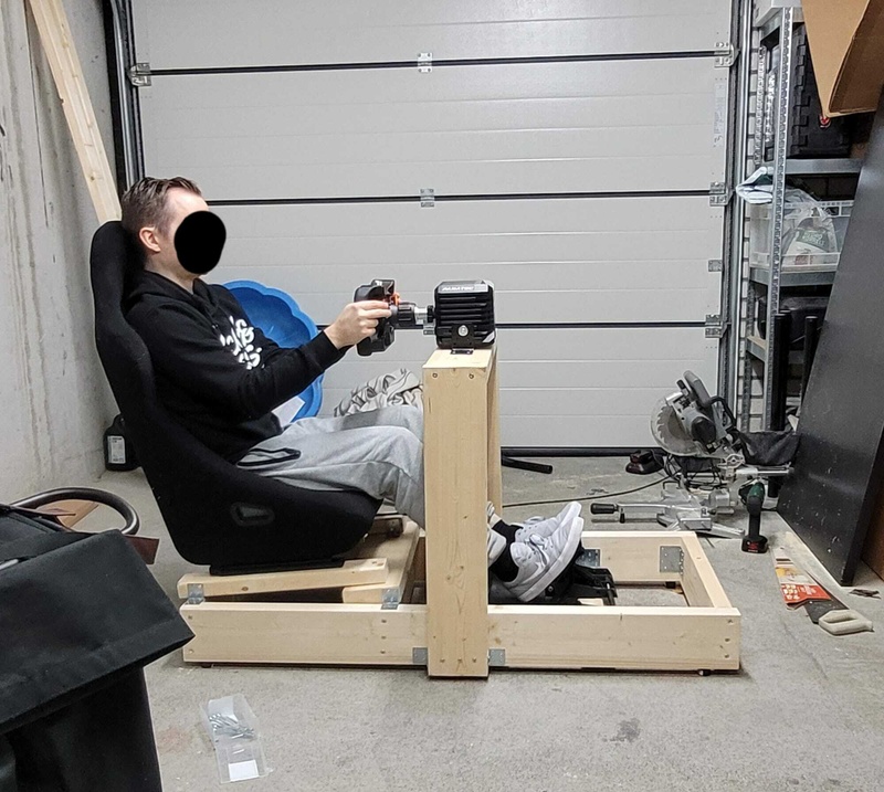

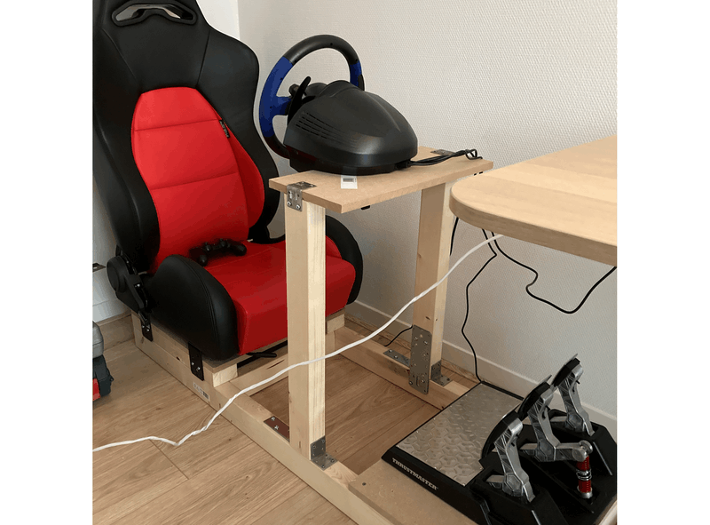

Afgelopen weekend mijn custom made houten rig in elkaar weten te draaien. Aantal dingen moeten nog gedaan worden en wellicht aangepast worden.
Denk dat ik toch de pedalen bijv. iets anders wil plaatsen en dat er nog wat extra ondersteuning moet komen op de wheelbase. Voor dit stuur is het prima, maar als er een stuur op komt met zwaardere motor denk ik dat het niet stevig genoeg is. Alhoewel er op dit moment nul beweging in zit. Ook even kijken naar de monitor plaatsing. Nu draai ik met een monitorarm mijn monitor eenvoudig naar de rig toe (kwartslag draaien en uittrekken). Maar ik denk toch dat het fijner is om een dedicated monitor te hebben achter het stuur.
Afbeeldingslocatie: https://tweakers.net/i/BLExhBlKJ94P05lOTTcEJeuGdoU=/800x/filters:strip_exif()/f/image/wMEKG3RB8mbEQxkbmGwQiakY.png?f=fotoalbum_large
Let niet op het gebrek aan cable management. :+
Het was vooral leuk om er aan te klussen en met trial & error toch iets degelijks weten te maken. Voorlopig kan ik hier wel even mee vooruit. Binnenkort het geheel zwart verven. :)

Dat is het mooie van met hout werken, je fantasie is je grens. Altijd voldoening van iets zelf maken en er dan plezier mee hebben d:)b

Precies! Mijn vader kwam deze kant op om er samen aan te klussen. Was een leuk DYI project zo. In de positieve zin van het woord: 'aanklooien'.
Ik had wel vooraf e.e.a. uitgetekend en als referentie mijn huidige playseat challenge en de afmetingen van welbekende Aluminium rigs gebruikt.

@SterqVerhael : als je bezig bent/gaat met steviger maken, de makkelijkste manier om dit te doen is om gewoon eens aan het ding te trekken en erachter proberen te komen wat de "slappe" richtingen zijn en weet je direct waar je het meeste effect kunt halen voor stevigheid.

Thanks voor de tip. Dat is wat ik heb gedaan inderdaad. Er zit op dit moment eigenlijk geen beweging in hoor. Alleen dit stuur weegt ook vrij weinig en heeft slechte FFB. Komt er een stuur met een flinke FFB motor in van 9 kg, dan denk ik dat het wel gaat bewegen. Maar goed, dat zie ik tegen die tijd wel.

Dat is dan ook weer het mooie van een houten rig; die kun je zo aanpassen/verstevigen :)

Tot op zekere hoogte wel ja. Hout heeft als "nadeel" dat het altijd een klein beetje buigt en flexibel is. Een 100% stijfe rig ga je er dus nooit uit krijgen. Alu doet dat al een stuk minder, maar ook nog altijd wel wat. Carbon geeft wat dat betreft de grootste stijfheid. Het is dan ook niet voor niets dat onder meer racefietsen van carbon gemaakt worden, ook om de flex van het materiaal te minimaliseren en de krachten zo efficient mogelijk over te brengen en geen energie verloren te laten gaan in het buigen van het materiaal. Met een FFB stuur is dat in principe niet anders.
Neemt niet weg dat je voor dit doeleinde prima ook met hout uit de voeten kan (het wordt wel een wat zwaar bouwwerkje, maar als je het toch niet hoeft te verplaatsen hoeft dat geen probleem te zijn). Probeer daarom altijd met driehoeks-constructies te werken. Daar krijg je de grootste stevigheid van constructie uit vandaan. In je huidige constructie kan je dus denken aan diagonale balken aan alle twee de kanten van de rechtopstaande balken. Dat zal de flex van voor naar achter al aanzienlijk verminderen.
Precies, bij een ander houten rig (van @Giel) wat onlangs in dit topic ook langs kwam, zag je dat ook mooi. Kon ik ook mooi als referentie gebruiken. Heb nog flink wat MDF en hout over, dus extra versteviging is zo gemaakt. :)

Inderdaad, stijfheid kan je ook krijgen door meer materiaal te gebruiken, dat is op een fiets wat lastig, maar op een sim rig geen probleem. Uiteindelijk is een dikke houten balk toch stijver dan een alustripje :) Wellicht kan je de diagonale balken wel van ijzer maken. En overweeg ook 2 schuine balken onder het stuur, al komen ze maar 20cm lager uit. Dus van rechts naar links onder het stuur, en andersom.
En als je altijd rechts instapt, kan je natuurlijk links nog een schuine balk naar achter plaatsen ook.

Daar kom ik nu in de praktijk achter. Mijn driehoeksconstructie werkt prima, maar het is wel even gedoe om in en uit te stappen. M’n knieën stoten overal tegenaan :+
Verder top ding!

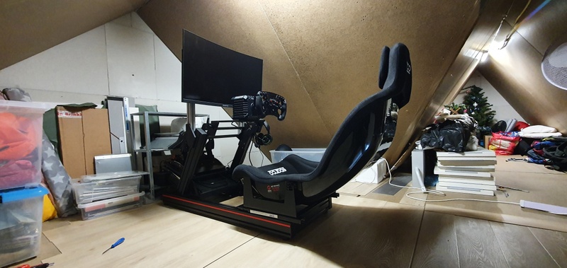

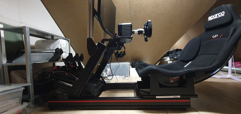

Eerste update is een feit.
Next level track gp rig met een Mirco Rs7 stoel.
Overige zaken staan in bestelling. Dus nu nog even door met de G27.

Je wist het vast wel, maar kijk goed uit met direct zonlicht en je VR headset.
  • Mystikal
  • Laatst online: 21-09 17:31
Mystikal
It never hurts to help!
Darkangle schreef op dinsdag 18 januari 2022 @ 13:59:
Wist het niet, maar:
  • dit is op het westen, weinig zonlicht
  • Reverb G2 altijd in stoffen zak, maar voor de foto was dit veel stoerder!
  • Normaal gesproken zijn de rolluiken hier altijd dicht
Maar bedankt voor de tip!

Nice ! Hoe bevalt de LCD seat ?
Ik ga binnenkort maar even langs bij LCD om een stoel uit te zoeken, de Treq One is alvast besteld.
Wel handig dat die op 15 minuten afstand zitten :)

Heb er nog amper in gezeten. Ik heb alleen wat last van de onderrug, maar dat is bij mij standaard. Extra kussentje in de onderrug helpt voor vaak veel. Verder prima stoel wat mij betreft!

Zijn die zij hoofdsteunen niet heel onpraktisch met VR-racen?!

Nee, was ik eerst ook bang voor, maar heb er geen last van.

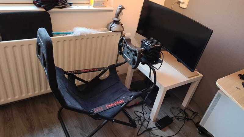

Ben afgelopen week even in de garage bezig geweest met het bouwen van een homemade rig, gebaseerd op een 'alu-8020' rig. Kom van een Playseat Challenge met een IKEA Lack tafeltje.. maar dat was wel beetje klaar.
Vorige situatie:
Afbeeldingslocatie: https://tweakers.net/i/H8thCorXK4HTFOuCObczvPim4bs=/800x/filters:strip_icc():strip_exif()/f/image/dv6AnJcPFJL6WZCDP6ZK5i1H.jpg?f=fotoalbum_large

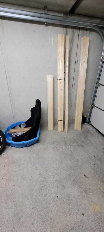

Men koopt een niet al te dure stoel en wat houtenbalken
Afbeeldingslocatie: https://tweakers.net/i/No1cg9g00bDN1aXYQGv_OAk8DY8=/x800/filters:strip_icc():strip_exif()/f/image/QKKnGo97Vdt0V14XsOlwBR1i.jpg?f=fotoalbum_large

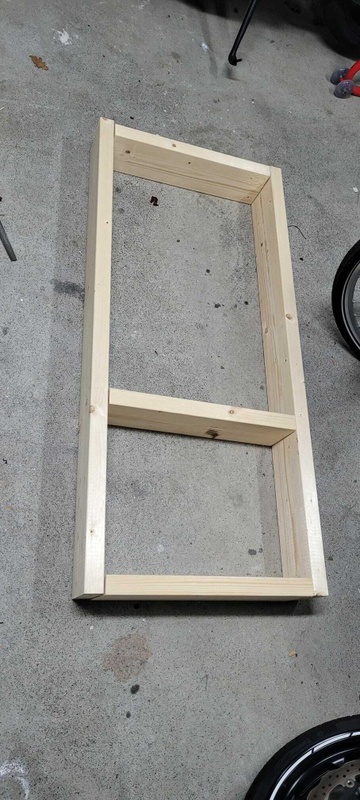

Maakt vervolgens een frame
Afbeeldingslocatie: https://tweakers.net/i/LdZ_kl8RWhfC4niW4naLs1JJvaM=/x800/filters:strip_icc():strip_exif()/f/image/LdyNWEvGFaur60ls3bNIAMyG.jpg?f=fotoalbum_large

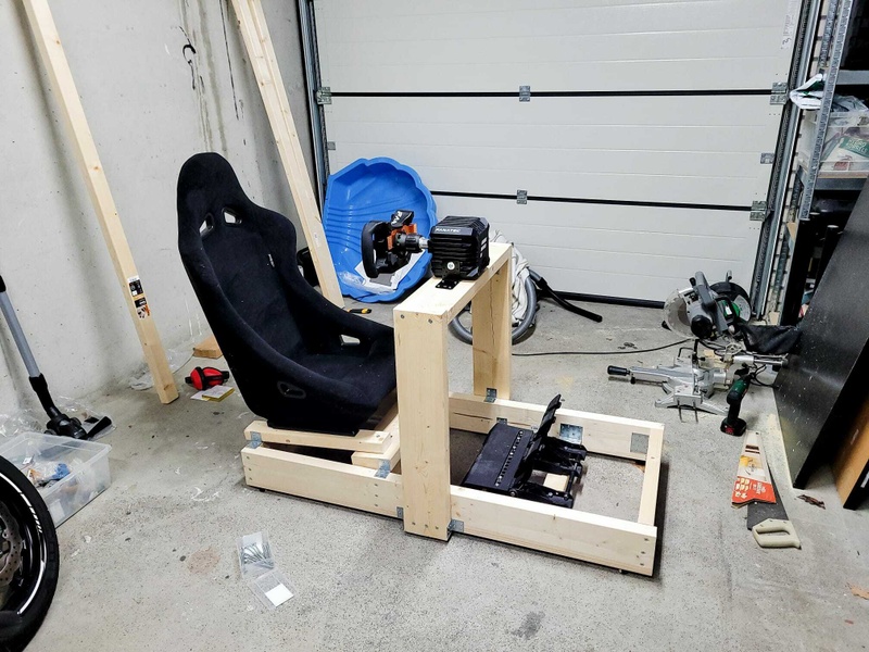

Stoeltje gemonteerd en even kijken waar de pedalen lekker zitten
Afbeeldingslocatie: https://tweakers.net/i/RStHlnpN42aSbRS_g2T_-L8x5TE=/x800/filters:strip_icc():strip_exif()/f/image/cS6nDxrHVhFIAoN6a22Bdole.jpg?f=fotoalbum_large
Stuur monteren na wat proefzitten
Afbeeldingslocatie: https://tweakers.net/i/YFcrUlxQCk3EL55Tb55iiaQ82nI=/800x/filters:strip_icc():strip_exif()/f/image/VNax0jNNBQ8RMP8FFahJJzGw.jpg?f=fotoalbum_large

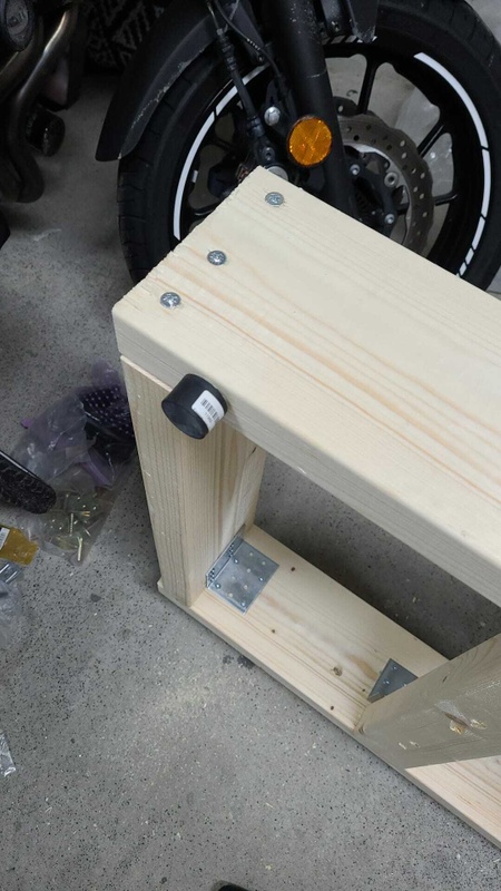

Verstelbare pootjes eronder
Afbeeldingslocatie: https://tweakers.net/i/SzDOdu03MluEte1W-cNXa_h05xQ=/x800/filters:strip_icc():strip_exif()/f/image/LLr7WqIenezeXjOMxNGFiWZp.jpg?f=fotoalbum_large

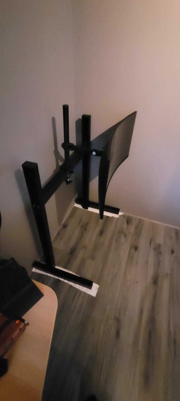

Standaardje maken voor de 34-widescreen
Afbeeldingslocatie: https://tweakers.net/i/D3pMpPmeJAmtkvY7tZ27E4vfC4I=/x800/filters:strip_icc():strip_exif()/f/image/SJqc42MEonEElOU6f2AmKuKN.jpg?f=fotoalbum_large
Potje verf
Afbeeldingslocatie: https://tweakers.net/i/Cp5n6beaQs5YW1tAnKpH3cZSFWM=/800x/filters:strip_icc():strip_exif()/f/image/eFN23oAI2aIBOEceLrrOAE9s.jpg?f=fotoalbum_large
Alles in elkaar zetten
WC-papiertje onder de standaard omdat de lak nog wat sticky was

En dan ziet het er ongeveer zo uit allemaal
Afbeeldingslocatie: https://tweakers.net/i/uOpoyT-4zbWAutJj6ZyxlY-LHu4=/800x/filters:strip_icc():strip_exif()/f/image/woVyjApU24id4rLmptT14Ea5.jpg?f=fotoalbum_large
Afbeeldingslocatie: https://tweakers.net/i/eVX6IfDo9enZ8nrizuztvEStmWU=/800x/filters:strip_icc():strip_exif()/f/image/kuuOGsqCzYpHKwW3eONZfpbr.jpg?f=fotoalbum_large
Afbeeldingslocatie: https://tweakers.net/i/CfuW4I5Gnu6l_0ZJtPUCS9qDng8=/x800/filters:strip_icc():strip_exif()/f/image/czKrXXtpLdWiqf2KHlOykAIV.jpg?f=fotoalbum_large
Leuk projectje. Zit 0 beweging in het frame met de CSL DD en CSL Elite loadcell pedalen.
Kosten zijn totaal rond de 250 inclusief stoel. Heb wel m'n Playseat Challenge verkocht wat niet in de berekening zit :-).

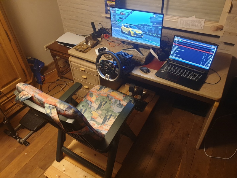

Mijn tijdelijke high tech sim rig, het bureau was te hoog dus moest iets onder de tuinstoel maken, wat rest hout bij elkaar gesprokkeld en daar een plateautje van gemaakt, daarnaast was de monitor te laag, ik zag meer stuur dan monitor dus twee stoeptegels onder de monitor gezet, nu rijdt het tenminste nog enigszins comfortabel (het zit nu vergelijkbaar met hoe ik zat achter m'n G29 op de wheelstand pro v2, alleen het in en uitstappen van de stoel is wel een beetje tricky omdat het plateautje net niet breed genoeg is, en in eerst instantie ook niet lang genoeg waardoor de stoel er met de achterpoten niet op kon staan, dat maakte in en uitstappen nog veel lastiger).
Afbeeldingslocatie: https://tweakers.net/i/E3jo34C3y-BANTNdsU1j5pUVdws=/800x/filters:strip_icc():strip_exif()/f/image/eKa8ors0BhW89hQYoTT1eYj9.jpg?f=fotoalbum_large
Eerst volgende wat ik koop is een alu profiel sim rig, of ik doe wat @Dynazap heeft gedaan en bouw er zelf een uit hout, ziet er ook wel goed uit, vooral in het zwart!
Verder moet ik daar nog een stoel en een betere/grotere (liefst 4K/HDR) monitor bij rekenen
Na aanschaf van die sim rig komt nog de loadcell en boostkit 180, die ik nog wil hebben. Voor de rest zie ik het allemaal wel, een echte handrem lijkt me ook wel gaaf, maar in een schakel pookje heb ik weinig interesse, ik schakel met de flippers, ben niet zo gewend aan een schakel pookje (bovendien werken ze volgens mij niet in GT Sport, enkel sequentieel).
Heb lang getwijfeld om zelf een DIY PSU te maken, maar heb toch besloten dat ik voor de belachelijk dure officiële boostkit ga, mocht ik dan ooit gebruik willen maken van garantie en ze zien dat ik een boostkit gebruikt heb (het stuur maakt log bestandjes aan dus het zou me verbazen als ze dat niet kunnen zien), kan ik in ieder geval aantonen dat het een officiële PSU was (hoewel ik niet denk dat ze kunnen zien of je een officiële of custom PSU gebruikt hebt, maar ze kunnen er natuurlijk wel naar vragen).

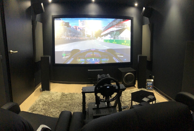

Niet écht een rig te noemen, maar wel een Next Level Wheelstand DD met een Fanatec GT DD Pro in de mancave 8)
Afbeeldingslocatie: https://tweakers.net/i/ByZUJxorbCcxbOtcNP0GVEiQTZQ=/800x/filters:strip_icc():strip_exif()/f/image/aPzrf0tCpf6wnpBpmZAL5aWB.jpg?f=fotoalbum_large
Afbeeldingslocatie: https://tweakers.net/i/VhOQvdLZ_vvHr-EzlKmky7UtWBg=/800x/filters:strip_icc():strip_exif()/f/image/MyfyfjwQxlz7dqvN5Yi7vcJZ.jpg?f=fotoalbum_large

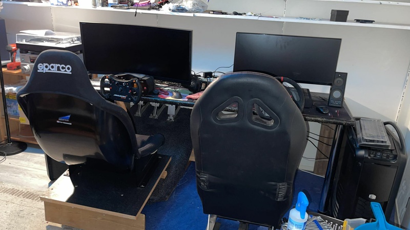

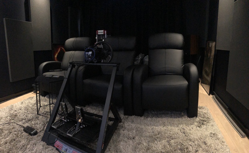

Tsja als je van een grote mancave kom dan pas je de nieuwe mini mancave aan
Maar de race setups op dezelfde manier gemount, daar kan niet aan worden getoorned he haHAHHA
Afbeeldingslocatie: https://tweakers.net/i/g2156yetiC0svhHs-MJAFvIypfA=/800x/filters:strip_icc():strip_exif()/f/image/QXBaumAcWFcXv3N7El8OnoLD.jpg?f=fotoalbum_large
Afbeeldingslocatie: https://tweakers.net/i/IZuwFdojxH00hdeEfr3Cf2uitUg=/800x/filters:strip_icc():strip_exif()/f/image/OsET1L4TJLqzHnrUYAhH3idq.jpg?f=fotoalbum_large
Afbeeldingslocatie: https://tweakers.net/i/5eA_Ciwh_FTvw-HY5S7jIUnq2zc=/800x/filters:strip_icc():strip_exif()/f/image/wWczSgDAAphnaUcMgBFM3CYd.jpg?f=fotoalbum_large
oude situatie
Afbeeldingslocatie: https://tweakers.net/i/XoA9MY4ez498C3J4WNbcPxB6_TI=/800x/filters:strip_icc():strip_exif()/f/image/IR39iLqgcgYcK7dhwDbZEsWd.jpg?f=fotoalbum_large

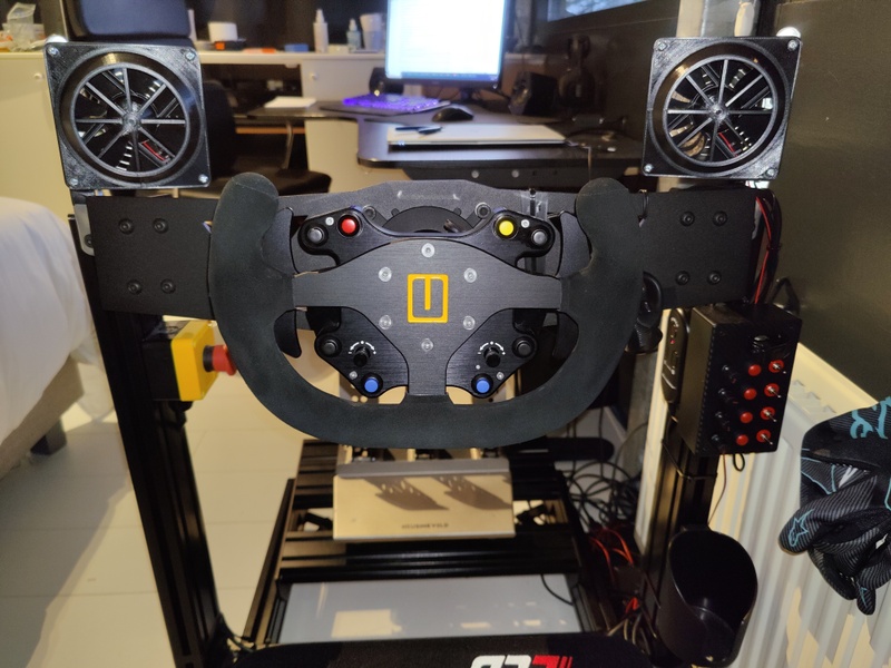

Laatste upgrades:
- DIY Windsim
- Ascher b24L-SC + U-turn stuurtje (waarvoor dank @Madhouse1979)
- Buttonbox
- Buttkicker direct op de stoel
Afbeeldingslocatie: https://tweakers.net/i/a-vMLOMCwo80VTfYcLGVftP4Gl0=/800x/filters:strip_icc():strip_exif()/f/image/kVpbHjNAYCRYU3BPmqG3Bv5R.jpg?f=fotoalbum_large
Iemand nog tips voor extra upgrades? Ik rijd alleen VR dus hoef geen display, en voorlopig ook nog niet toe aan een motion rig.

Mbt de windsim, welke onderdelen heb je gebruikt en ben je er tevreden over? Ik rij zelf VR en zit er ook over te denken. Wat waren de kosten voor je windsim?

Ja ik ben er erg tevreden over! Ik had eerst wat instellingen niet goed staan in SimHub waardoor de fans een irritantie pieptoongaven, maar dat is eenvoudig opgelost. De fans hebben een luchtverplaatsing van 234,4 m³/h dus er komt echt een bak wind uit. Daarmee dus ook best wel wat geluid, maar als ik mijn headset op heb hoor ik ze niet/nauwelijks.
Ik heb het volgende aangeschaft:
bitsandparts.nl
- Arduino UNO Rev3 SMD met USB kabel (open-source kloon) € 6,95
- Motor/stepper shield L293D voor Arduino € 4,95
Amazon:
2x fan: https://www.amazon.nl/gp/...tle_o02_s01?ie=UTF8&psc=1 € 30
1x 12v 3A voeding https://www.amazon.nl/gp/...tle_o02_s00?ie=UTF8&psc=1 € 10
Verder heb ik de airflow straighteners geprint en een bakje voor de arduino + shield. Ik had nog wat kabels liggen om de draden van de fans wat te verlengen en twee ijzertjes om de fans aan mijn rig te bevestigen.
Alles bij elkaar een eurootje of 60 dus, als je de 3D-prints niet mee telt.

Ik had er ook nog genoeg liggen maar die waren max 1,5A. Omdat de fans 10.1W per stuk zijn zou dat net tekort komen. En ik heb inderdaad de kabels gestript en op de shield aangesloten, heb deze instructie gevolgd:

Martijn1990 schreef op donderdag 27 januari 2022 @ 14:09:
Hoe bevalt de stand? Zit er nog beweging in en heb je het idee dat het stevig genoeg is ook op de lange termijn?
🎶 Gets a little messy in heaven 🎶
  • Martijn1990
  • Laatst online: 22:40
Kalder schreef op woensdag 2 februari 2022 @ 14:06:
Bevalt goed! Stand is best zwaar (ik meen 20 kilo) en zeer solide gebouwd. Hij is alleen niet in te klappen, wat de stevigheid wel weer ten goede komt.

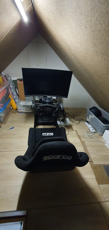

Mijn pats na vele jaren met jaloerse blikken rond zitten kijken (ook bij 2 maten van me).
Afbeeldingslocatie: https://tweakers.net/i/5GNi0JEtgYRe0EZKriMgJztvxY4=/x800/filters:strip_icc():strip_exif()/f/image/D0ojhPOibXFC1fdxnNDcdjib.jpg?f=fotoalbum_large
Afbeeldingslocatie: https://tweakers.net/i/71S-Lr_La1ukD7405RnGsl66Rro=/x800/filters:strip_icc():strip_exif()/f/image/br6ElDaeJijG9SZc0yew8SDq.jpg?f=fotoalbum_large
Afbeeldingslocatie: https://tweakers.net/i/JOmXRk2oap8PFQjuFb4BKQ4L1no=/800x/filters:strip_icc():strip_exif()/f/image/G8sEepxhynKGMG7PTMgz3C0D.jpg?f=fotoalbum_largeAfbeeldingslocatie: https://tweakers.net/i/24V5V9rnXllSSalyyR8pbV4c6nU=/800x/filters:strip_icc():strip_exif()/f/image/YHmq0nKM5w3ZO6RRed6gFkcR.jpg?f=fotoalbum_large
Volledige lijst:
Fanatec:
CLS DD (8nm)
Club sport pedalen + damper kit(zit op het gaspedaal) en brake performance kit
Club sport F2,5 stuur
Simlab:
TR1 redline chassis
Seat + Pedal slider
Monitor houder (hadden ze niet in het zwart)
Overige:
Sparco GP gaming seat
32"monitor curved
Headset Turtle beach
Handschoenen.
(xbox series x komt ooit nog)
[ Voor 8% gewijzigd door lawaai op 09-02-2022 15:32 ]

Je kijkt vast al uit naar die heerlijke warme zomermaanden 😉

Ik zie prima mogelijkheden voor een DIY windsim. Hij heeft nog een paar maanden ;)

Nog tips?
Het is een nieuw huis met vloer verkoeling dus het valt reuze mee met de warmte, maar desondanks komt er nog een dakraam + ventilator staat klaar. Met alle kamers bezet in het huis had ik één keuze... of daar of niks :D

Vloer verkoeling heb je ook op zolder? En het helpt toch maar een graad of 2? Ivm vocht?

Ik zou toch maar eens kijken naar een (mobiele) airco.. warmte verzamelt zich natuurlijk snel op zolder. En ik krijg het zelfs met deze temperaturen al snel warm van racen (~19c kamer).
Mooie setup trouwens! Benieuwd of zo'n liggend stoeltje comfortabel blijft na wat langere sessies! Is toch best een vreemde houding. Hoe stuur je het geheel eigenlijk aan? Ik zie geen PC oid staan?

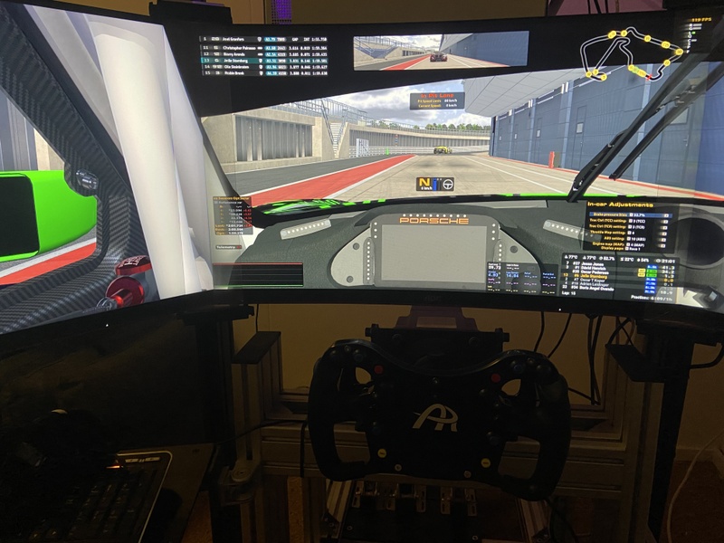

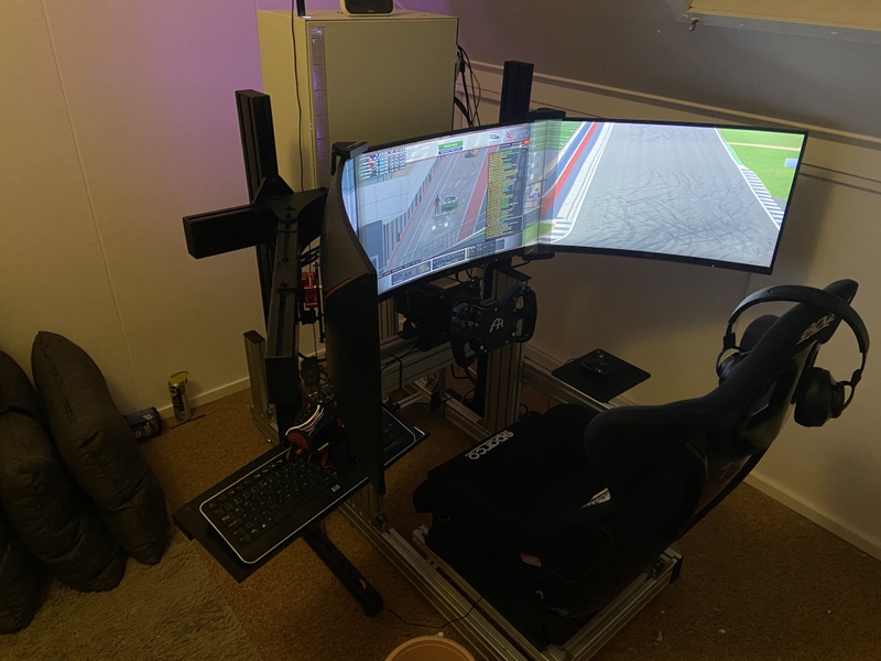

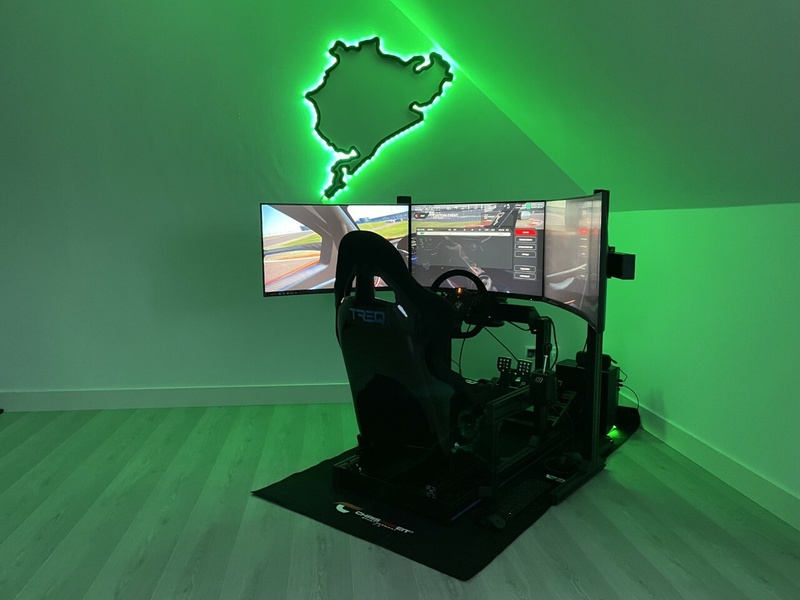

Kleine update hoe het er nu bijstaat.
Laatste jaar een SC2 Pro + Ascher F28 toegevoegd, een bezel free kit, HD triple monitor stand Incl vario vesa en BJ simracing pedalen.
Afbeeldingslocatie: https://tweakers.net/i/oVh6xZxJYXqXpMyr9_bBzmQ7Bus=/800x/filters:strip_icc():strip_exif()/f/image/GDlA6kv6eSotCwuRrqbjBPZJ.jpg?f=fotoalbum_large
Afbeeldingslocatie: https://tweakers.net/i/jpDyeWYN3rkDF3q8veG_GBhLQ5I=/800x/filters:strip_icc():strip_exif()/f/image/ZeJMdwwWnJIVwnC8FMn4VYWS.jpg?f=fotoalbum_large

Eerste bericht voor mij in dit topic.
Er komen mooie setups hier voorbij!
Deze week ook maar eens een upgrade gedaan aan mijn race setup!
Na lang kijken naar geen voorraad bij Simlab, was er afgelopen week, Net na de prijs verhoging helaas.
Toch voorraad, ondanks dat ik de verhoging vrij fors vond. Toch de knoop maar doorgehakt.
Nu even bedenken wat we verder gaan upgraden.
Zit te denken aan de Fanatec V3's pedals.
Over base ben ik nog niet helemaal uit.
En misschien een niet al te dure Ultrawide. 2de hands misschien een optie. Maar nieuw in de wereld van de ultrawides.
Ik rij de laatste weken eigenlijk alleen ACC, Heb ook een Quest 2. Helaas is dit in VR niet echt te doen met mijn 1080. AMS2 werkt wel vlekkeloos in VR :9~
Tips over van alles zijn natuurlijk meer dan welkom
Afbeeldingslocatie: https://tweakers.net/i/6SJ24hcPwb130EuKRcAMAIS-if4=/800x/filters:strip_icc():strip_exif()/f/image/2JKJhgEVRFpk3XloSWKadWOS.jpg?f=fotoalbum_large
Afbeeldingslocatie: https://tweakers.net/i/2Q5wuZalWIHgleSDURErveNj5t8=/800x/filters:strip_icc():strip_exif()/f/image/cDKNaGVO3pvdC5oxOt8FGMPU.jpg?f=fotoalbum_large
[ Voor 5% gewijzigd door LikeABawzs op 11-02-2022 10:13 ]

@LikeABawzs een upgrade naar v3's zou ik alleen doen als je ook met de koppeling wil gaan rijden. Gebruik je alleen gas/rem, dan kan je voor datzelfde geld ook beter krijgen (of minder kwijt zijn voor vergelijkbaar).
Wat betreft beeld is een tripple setup mooi, maar vrij prijzig. VR is dan een prima alternatief (geeft veel grotere immersie, maar is wel veel vermoeiender naar mijn mening), maar dan moet je videokaart dat wel kunnen bolwerken. ACC is zoals je zelf al wel aangaf niet echt te doen met een 1080. RF2, AC, iRacing en AMS2 zijn dan wel weer prima speelbaar. Kijk je puur bang-for-buck dan zou ik je VR willen adviseren maar als je echt ACC wil blijven spelen, dan ofwel naar tripples (en vermoedelijk je GPU upgraden) of uberhaupt je GPU upgraden en VR blijven doen.
Andere leuke upgrade kan de stoel zijn. Ik zie dat je er nu de stoel van de playseat op hebt over gezet. Werkt op zich prima, maar kent wel wat nadeeltjes. De mounting is niet optimaal (zoals je zelf al wel ondervonden zal hebben), maar groter probleem is dat die stoelen niet echt stijf zijn, wat bij stevig remmen op loadcells wel eens een probleempje wil opleveren. Ook kraken veel van de playseats een beetje, wat als hinderlijk wordt ervaren. Een stoeltje bij bijvoorbeeld Lynx vandaan kan dan een prima upgrade zijn, en is ook nog (relatief) betaalbaar.

Wat zijn andere opties dan buiten de V3's en de heusinkveld sprints? Heb denk ik geen koppeling nodig. Rij eigenlijk altijd GT3 en misschien wat F1. Is nice to have maar geen need.
En een reden dat je alleen triples noemt? Triples echt zoveel beter dan een Ultrawide? Dan moet ik natuurlijk ook weer een hele andere mount hebben, en wil hem graag zo laten staan, vanwege de VR ruimte die we dan nog over hebben.
De playseat kraakt inderdaad nogal veel, en mn zit houding is slecht, kan mn hoofd niet rusten, dus mn nek gaat na een paar minuten al pijn doen. Zal de Lynx in overweging nemen.

@LikeABawzs, hoe groot ben je eigenlijk? Een metertje of 2 ofzo? Je pedalen en stoel staan zover uit elkaar, daarnaast is je stuur heel hoog en de dwarsbalk zit maar voor helft vast (geen probleem bij dat stuurtje).
Je kan even kijken bij onder meer https://bjsimracing.com/i...roller=category&id_lang=7
Ja, daar zit een groot verschil in. Ultrawide is al een enorm eind beter dan een normaal 16:9 scherm, maar tripples benadert een VR een enorm eind beter. Is het een must? Nee, dat niet...het blijft luxe.
Lynx is slechts een voorbeeld natuurlijk. Er zijn nog zat andere leveranciers en merken te vinden.

Ik woon hier pas een half jaar, dus nog niet echt een goed gevoel. Maar mobiele airco komt dan wel, of ik ga met zomerstop.
Er staat een Xbox one, series X komt eraan. PC komt misschien later, genoeg lol nog aan F1 en Forza.
NB ja heb op zolder ook verkoeling, niet op de vliering overigens.

Je hoofd rusten? Mijn hoofd leunt/rust nergens tegen in een race. Die nekpijn na enkele minuten zou ik eerder zoeken bij de slechte zithouding. (Bijv. Afstand tot het stuur mag ook niet te groot zijn, zodat je stuurt met je armen ipv je schouders)

Ben inderdaad 1,95. Erg lange benen. Raakte met mn knieen de klemmen van het stuur, vandaar de middelste bar zo hoog gedaan. Vervolgens wel de pedalen verder naar achter geschoven. Dus benen iets meer gestrekt. Dus het stuur zou wel weer wat omlaag kunnen.
Heb wel gekeken dat mn pols op het stuur kan rusten als ik goed met m'n rug tegen de leuning zit.
TiezZ_BE schreef op vrijdag 11 februari 2022 @ 15:45:
Ook zouden de 2 rails van de stoel er waarschijnlijk nog onderuit kunnen, en de stoel direct op de frame bars zetten. Dan kan de middelbar ook weer verder omlaag.
Afstelling vereist nog wel wat aandacht :+

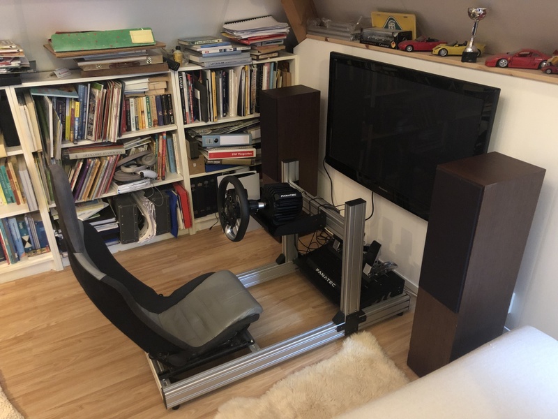

Afbeeldingslocatie: https://tweakers.net/i/9PlLqoTkgt6gIW9SXkP89IOrkRc=/800x/filters:strip_icc():strip_exif()/f/image/fNqA9fZcoAYF2vjECYvsc12O.jpg?f=fotoalbum_large
Al jaren speel ik de diverse GT spellen op de PlayStation, al op de PS2 met een lokaal netwerkje en wat vrienden racen met Logitech driving force pro etc. PS4 overgeslagen, maar nu GT7 er aan komt weer overstag gegaan. Natuurlijk helemaal teleurgesteld dat een oud Logitech stuur het helemaal niet doet op een PS5. Maar dat is ook een kans. Op Black Friday gaan shoppen, dat werd de fanatec GT DD Pro.
Op mijn oude opklap racestoeltje zou dat niet goed gaan, dus bestelde ik ook een simxpro frame. Geluk dat ik mijn mijn garage nog een mooie Lotus Elise stoel had liggen die direct op het simrig frame geschroefd kon worden. Met originele slider!
Dan had ik ook nog ergens een Panasonic 42” HD plasma scherm hangen én kon een hoekje op zolder vrij maken.
Helemaal blij, GT Sport maar alvast op de PlayStation gezet en weer lekker rondjes aan het rijden. Never grow old!

Mooie rig. Ook leuk om modelauto's te zien. Hoeveel modelauto's heb je?
7800X3D - Gigabyte 9060 XT OC 16 GB - Kingston Fury 32 GB 6000 Mhz DDR5 - ASUS B850
  • jeedie
  • Registratie: November 2014
  • Laatst online: 17-08 14:43
Ik denk enkel die ik daar heb staan. Dee 1:18 modellen allemaal om een reden:
De F40 Bburago, die ik als jonge tiener heel graag wilde en kade kreeg. Mee gespeeld dus niet meer in goede staat, zelfs niet na diverse lijmpogingen :-)
Een Mazda MX-5, want daar heb ik 15 jaar met plezier in rondgereden en ga ik vast ooit nog een keer doen. Schaalmodel is dezelfde uitvoering / kleur als de MX-5 die ik had.
En de gele Lotus Elise, mijn droomauto die ik inmiddels al 16 jaar heb. Wederom exact de uitvoering die ik heb. Stoel van mijn simrig komt uit deze Lotus, vervangen voor stoelen die geschikt zijn voor vierpunts gordels voor op het circuit ;-)

Ook eindelijk m'n rig gebouwd. Is bijna af zo.
Afbeeldingslocatie: https://tweakers.net/i/VWwRgeC1YHMoITXh_6wEmwoWvMA=/800x/filters:strip_icc():strip_exif()/f/image/BdQ1CuxMorRvOU7BGTDC7R9H.jpg?f=fotoalbum_large
  • SlaadjeBla
  • Laatst online: 23:42
Ik zie het. Had Treq de cupholder niet meer op voorraad? :+
  • Card Nox
  • Laatst online: 22:15
@Arthur-94, mooie rig en mooie clean ruimte. Welke monitor stand is dat? Lijkt alsof je dwars balken aan de staanders vast zitten.
