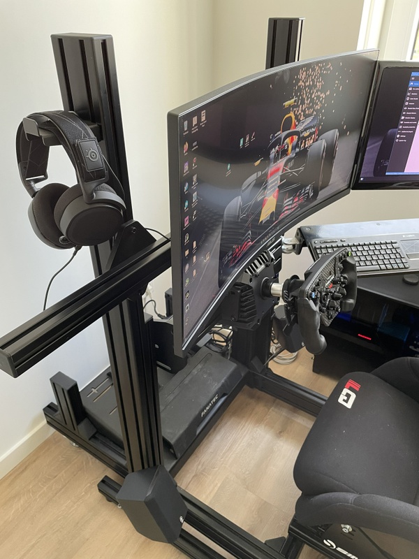

@Arthur-94, mooie rig en mooie clean ruimte. Welke monitor stand is dat? Lijkt alsof je dwars balken aan de staanders vast zitten.
Dit is de Treq monitor stand 100/200

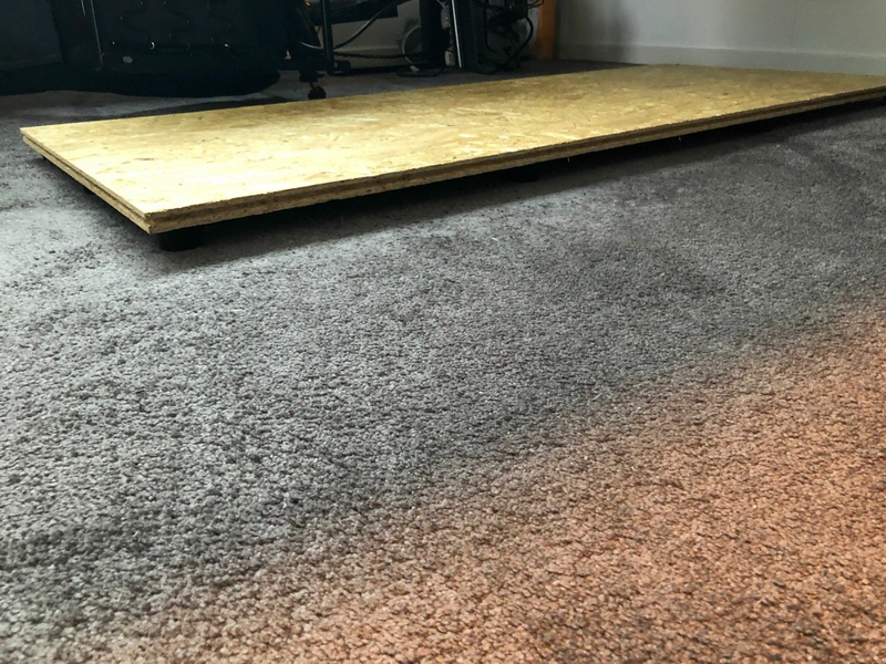

Ik rijd alweer een tijdje i.c.m. een buttkicker gamer2. Een geweldige toevoeging aan je rig, echter dreunt deze wel flink. Enige tijd geëxperimenteerd met matjes e.d. Uiteindelijk bij rubberen HIFI doppen van ome ali uitgekomen.
Dit scheelde al erg veel, maar niet voldoende. Vandaag maar eens een podium gemaakt, staat op dezelfde doppen. Daarboven zwembad tegels (tijdelijk) om te kijken hoeveel het dempt. Net even geluisterd en het lijkt minder naar de woonkamer te dreunen. Vanavond de vrouw maar eens laten beoordelen.
Volgende stap wordt het podium bekleden met 2cm anti vibratiemat (duur!)
Afbeeldingslocatie: https://tweakers.net/i/T8JSHfqL28LTQSfoY7yo7AHkX2g=/x800/filters:strip_icc():strip_exif()/f/image/zTXnPHm5emF1DGHwxk7VOF4L.jpg?f=fotoalbum_large
Afbeeldingslocatie: https://tweakers.net/i/PJ_FfUr62DvPv8STny_b7D_DrxI=/800x/filters:strip_icc():strip_exif()/f/image/fdDbwyJ4ElYfij2RdINCOPpT.jpg?f=fotoalbum_large
Afbeeldingslocatie: https://tweakers.net/i/HeiFQ_LCckR1vFH0mGrv4DSplf8=/800x/filters:strip_icc():strip_exif()/f/image/AT7Na8gUNK1OLqSpQnvSPJRh.jpg?f=fotoalbum_large
Bovenstaand toch weer aangepast. Huidige set up lijkt nog het best te werken.
Van onder naar boven:
Hifi rubberen pootjes
2cm osb plaat
Yoga mat 0.5cm
Rubberen buiten tegel 2cm
Natuurlijk hoor je het beneden nog steeds, maar heel erg gedempt, je moet goed luisteren!

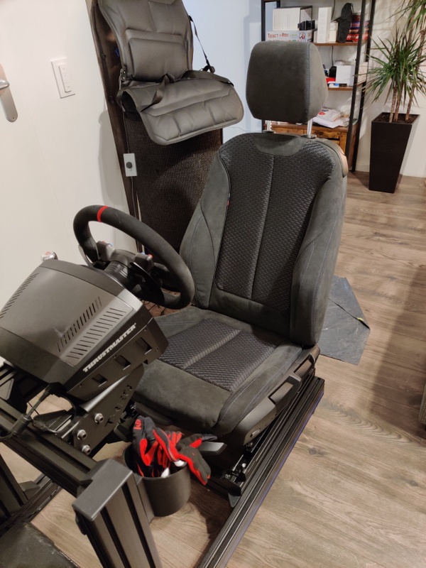

Goedemiddag mede SimRacers,
Bij deze wil ik een mooie upgrade van mijn SimRig met jullie delen.
Ik heb mijn stoel vervangen voor een echte (splinter nieuwe) BMW M240 sport stoel.
Fantastisch mooi Alcantara met blauw stiksel. Heerlijk zit comfort en volledig verstelbaar in hoogte, kantelbaar, naar voor en naar achter, rugleuning, lengte zitvlak. Het enige wat ik nog moet uitzoeken is hoe ik de elektrische bediening van de zij kussens kan afmonteren.
Afbeeldingslocatie: https://tweakers.net/i/MWgosPWwxg4R1DUf5YOr3qn8Zmg=/x800/filters:strip_icc():strip_exif()/f/image/Ca3NnUAPOcRrgk2DIVYuj5zq.jpg?f=fotoalbum_large
Afbeeldingslocatie: https://tweakers.net/i/PEBCZVrjjgrawNbjZQ4CgAb8OKI=/800x/filters:strip_icc():strip_exif()/f/image/ynRJrFIiAV4h4pDopn08kJ6x.jpg?f=fotoalbum_large
Voor wie ook geïnteresseerd is in deze stoel. Ze hebben er nog een aantal op voorraad:
https://www.rhenoywebshop...el-voor-sim-racing-simlab
Mijn setup:
- Treq One met shifter arm addon
- BMW M240 coupe stoel
- Thrustmaster TS-PC Racer met Open Wheel en Ferrari 599XX EVO
- Fanatec CSL Elite pedals met Load Cell
- SHH Shifter
- Sparco Hypergrip handschoenen
- HP Reverb G2
- Realteus ForceFeel (Fantastisch product, al kan ik niet aanbevelen deze te kopen. Lange levertijden en ontzettend slechte support. Een vriend van mij wacht al meer dan een jaar op een vervanging van een defect product.)
- En heel belangrijk een Cupholder

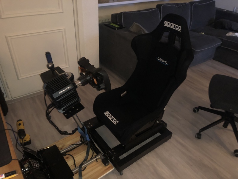

  • Laatst online: 22-09 13:01
Helaas zijn de foto's wazig, maar ik beloof jullie een update zodra alles permanent is opgesteld.
Na een zeer grote verbouwing, waarbij de zolder inclusief vliering is geisoleerd, water aan/afvoer verlegd, vloertje ge-egaliseerd, vloertje aangebracht, muren gestuced, kozijnen getimmerd, enzovoorts enzoveert. Hebben we nu eindelijk , na 2 maanden het stadium gepasseerd waarbij mijn sim setup geinstalleerd is.
Het spul wat al twee maanden in een doos lag te slapen voor installatie.
- SIMLAB GT EVO
- LCD Seat
- Fanatec DD Pro + Boost kit
- Fanatec V3 pedals
- Fanatec Formula V2.5 steering wheel
- Single screen 55 inch samsung (Vanwege meerdere doeleinden op zolder)
- Rig op 4 wielen, allen geremd voor extra stabiliteit
Helaas (of gelukkig) wordt het heel veel oefenen.
Mijn rondetijden zijn circa 3a4 seconden lager dan in het echt.
F1 2021 reed ik op AI diff. 95 met controller, helaas nu 70 op wheel
Gran Turismo, haalde ik overal goud met controller, helaas nu zilver.

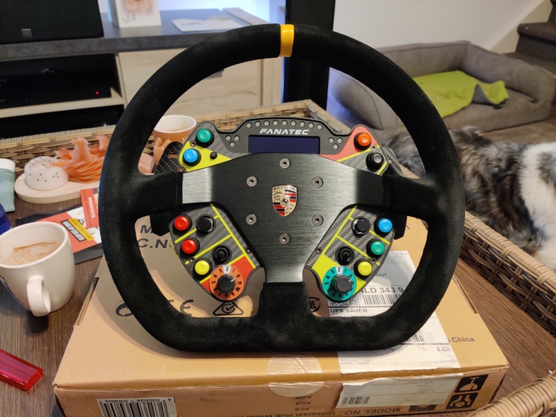

Afbeeldingslocatie: https://tweakers.net/i/gfcc6JXK553Ptg6XqCZglT4VGqs=/x800/filters:strip_icc():strip_exif()/f/image/Dg3KzR2e88S5pyeIHes0TTv7.jpg?f=fotoalbum_large
Afbeeldingslocatie: https://tweakers.net/i/NjrOkzfTm7PPYTcYS_FlQlN_WO0=/x800/filters:strip_icc():strip_exif()/f/image/Ehq3EJo6lSiQs6TsA1AwD0ww.jpg?f=fotoalbum_large
  • Pyr0_
  • Laatst online: 14:54
nickname89 schreef op donderdag 24 februari 2022 @ 19:48:
- SIMLAB GT EVO
- LCD Seat
- Fanatec V3 pedals
Wss, nog even checken of de rem een dode band heeft 5% want zag wel constant een heel klein ini mini rood vlakje bij remstand indicatie tijdens het spelen van F1 2021
Daarnaast is het ook heel erg wennen hoe verschillend het rijd met een stuur en pedalen.
Even een deadzone instellen in Fanalab, ik heb dat laatst ook aan de hand gehad en had het niet gelijk door. En ik me maar afvragen waarom ik zo ontzettend langzaam was... 8)7

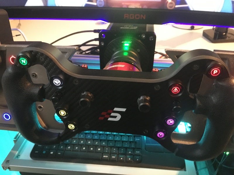

Halverwege vorig jaar heb ik mijn zelfbouw rig voorzien van een VRS Direct Force Pro. Opzich ging dit prima, maar het begon toch te kriebelen om een wat dikkere rig neer te zetten. Daarom heb ik mijn zelfbouw rig eind vorig jaar vervangen door een Simlab P1X incl. triple monitor stand (de oude rig is in ontbonden staat nog te te onderscheiden links op foto 3 :+ )
Zie hier het resultaat:

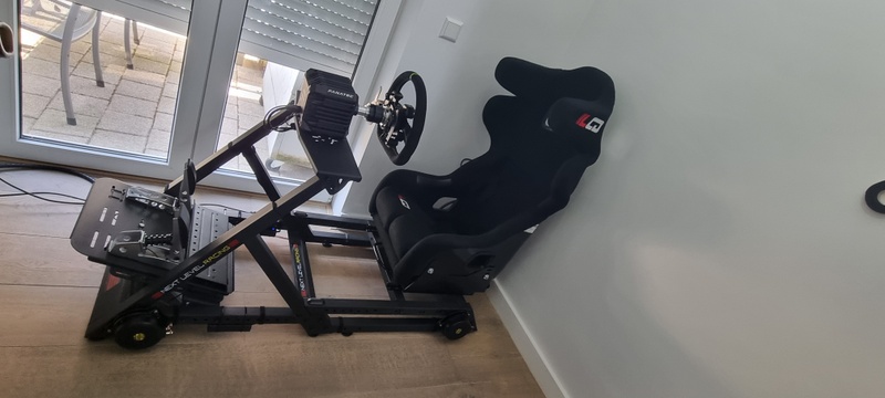

Sinds gisteren een Playseat Challenge + Logitech G923. 8)
Afbeeldingslocatie: https://tweakers.net/i/u-4D3egFCch_j12B-FXdWA9iWsw=/800x/filters:strip_icc():strip_exif()/f/image/BCzaab8jfXcmmGUa1E6HwM8L.jpg?f=fotoalbum_large
Let's go! (y)

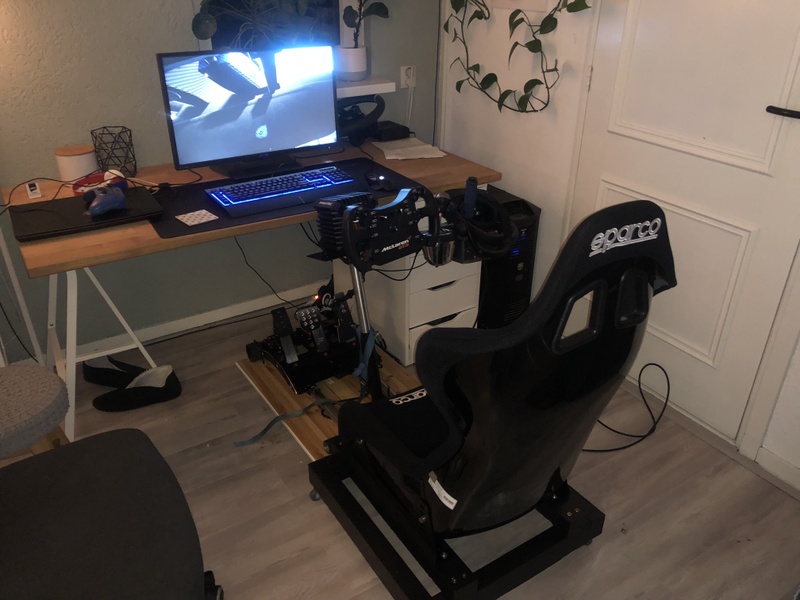

Afbeeldingslocatie: https://tweakers.net/i/WEAsKl3D2uUyrVjCod6Vjtd-XtY=/800x/filters:strip_icc():strip_exif()/f/image/yMdlVqiHjY4FrNSWeCRaA3M7.jpg?f=fotoalbum_large
Afbeeldingslocatie: https://tweakers.net/i/t7iSSziia663Xg-r5LW5CBnV_aQ=/800x/filters:strip_icc():strip_exif()/f/image/z4e4vwnS7V8gOvNxSpO9Bv5u.jpg?f=fotoalbum_large
Mijn huidige setup.
Sparco stoel op een frame met wieltjes welke ik kan los koppelen om op te bergen. (Eis vrouw)
En mijn zoon zijn stoeltje kan er dan voor dat hij ook kan racen. (5 jaar)
Csl DD op een wheelstand pro op een verrijdbare vloerplaat.
Clubsport V3 pedalen.
Thrustmaster shifter en zelfgemaakte handrem.
Valve index VR headset met een 3080ti in de kast. 90-120 fps acc en ams2
Afbeeldingslocatie: https://tweakers.net/i/tTsG5i0xEXTMltu0WwR5DXlVanM=/800x/filters:strip_exif()/f/image/a81LMyTVuIjKXagjszFB7qc8.png?f=fotoalbum_large
[ Voor 12% gewijzigd door Davvel op 02-03-2022 10:53 ]
AMD Ryzen 7 3700X // RTX3080Ti // 1440P 144hz Asus MG279Q // Wheelstand Pro // Fanatec CSL DD // Clubsport V3// DIY handbrake // Valve Index//

Ha wat cool! Ik heb die stoel in de auto zitten, ik vind 'm heel fijn maar ik zie dat je alsnog een kussen eroverheen hebt? Ben ook wel benieuwd of de stoelverwarming er nog in zit, wie weet krijg je dat ook nog aan de praat :9 Het knopje van de stoelverwarming zit dan niet aan de stoel zelf, maar misschien de bekabeling nog wel?

Mystikal
It never hurts to help!
Darkangle schreef op woensdag 9 maart 2022 @ 23:00:
Wheelbase? Wheel? Button Box? Headset? Bose Boxjes? Logitech pedalen?
;) (Persoonlijk gok ik op de button box?)
Koekje voor jou!

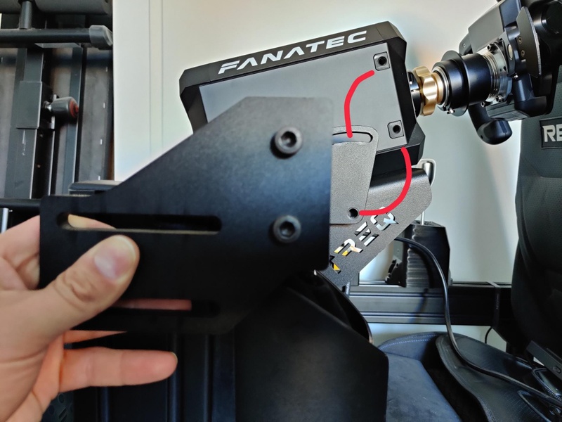

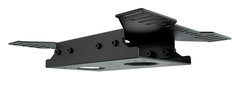

Mijn rig is de Treq One en heb ook van Treq de side mounts.
Echter deze heb ik dus niet geplaatst. Ik wil even jullie inzicht vragen. Volgens mij zal met het plaatsen van de side mount de base echt veel te laag komen te hangen.
Zie de foto hieronder:

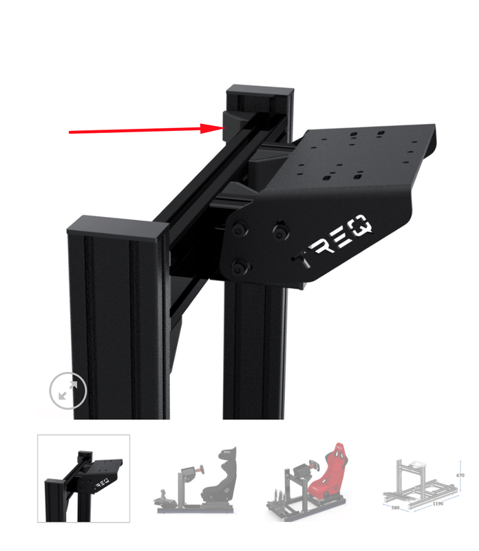

BarryS schreef op vrijdag 11 maart 2022 @ 12:44:
De power brick en de Estop moet ik nog wel wat netter mounten, staat op het ToDo lijstje.
Als ik op de site van TREQ kijk dan zou je de schuine profielen aan de achterkant moeten plaatsen i.p.v. de voorkant waardoor je dwarsbalk hoger kan monteren.

  • BarryS
  • Laatst online: 21:15
Doubleoz schreef op vrijdag 11 maart 2022 @ 13:22:
Hoi dat klopt. Die heb ik daar ook zitten. Heb er twee extra aan de bovenkant gedaan voor extra stevigheid. De hoogte vind ik nu erg goed. Waar ik tegenaan loop is dat als ik de side mounts zou gebruiken de base tussen de opstaande armen komt, waar ik hem nu er ruim bovenuit heb steken. Ik ben dus bang dat als ik de side mounts zou gebruiken van de DD1 dat mijn stuur te laag komt. Dus ik ben benieuwd naar de ervaringen van anderen die side mounts gebruiken op de DD1 of DD2.

BarryS schreef op vrijdag 11 maart 2022 @ 13:51:
Oei, ik zat ook te kijken naar de sidemounts maar als het stuur lager komt dan met de "normale" mount dan is dit voor mij (en mijn 1.96m) ook een no-go. Heb de stuurkolom nu op de allerhoogste stand en dit is perfect.
Excuses, je zou dan je wheeldeck vervangen en die side mounts monteer je aan de zijbalken op de rig. Maar goede vraag, ik ben benieuwd of andere daar een oplossing voor hebben.

Doubleoz schreef op vrijdag 11 maart 2022 @ 14:17:
De base zou dan idd voor het grootste gedeelte tussen de zij armen komen. Ipv er practisch geheel bovenuit steken.
Afbeeldingslocatie: https://tweakers.net/i/7hS2ys92mniElt4Hmj-q8rDx76Y=/800x/filters:strip_icc():strip_exif()/f/image/MSdPZVGqg3Bo1JcJ1ppAMRUq.jpg?f=fotoalbum_large
Afbeeldingslocatie: https://tweakers.net/i/ISRUOHQbUcbAmmmI0RQY1NdMt2M=/x800/filters:strip_icc():strip_exif()/f/image/PRDkGMM4WgfbE1SgVVoO1Eyz.jpg?f=fotoalbum_large
De mount zelf gaat maar een paar CM omhoog.
Maar als ik grof meet zou hij zo'n 7 CM lager komen.

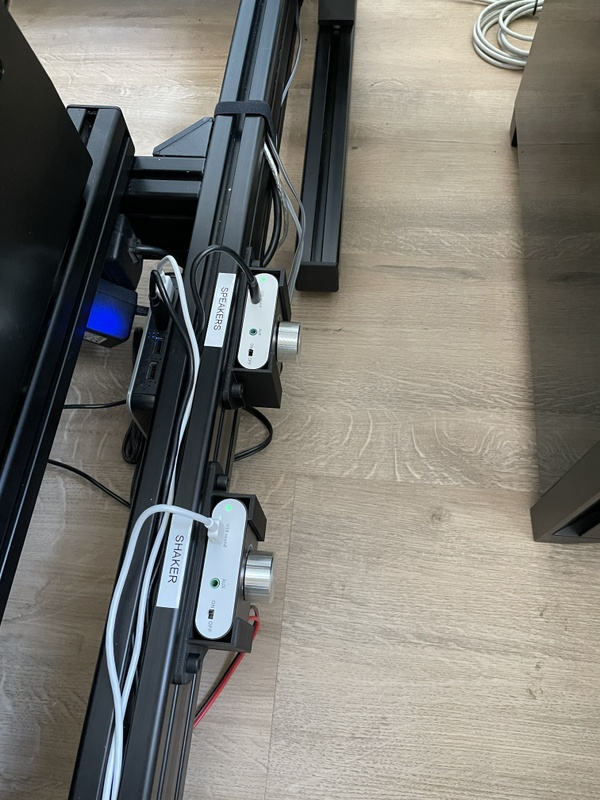

Ah klinkt goed. Vandaag ook nog 2 transducers en een extra nobsound besteld zodat ik naar 4 stuks ga ipv 2.
Ook 4 brackets laten maken om ze op het frame te zetten.
Afbeeldingslocatie: https://tweakers.net/i/fYyO_0D0tkxXUsN-Zq7alk5gmVo=/800x/filters:strip_icc():strip_exif()/f/image/aHsHrvKLRqB6FA3lHlQBNiMG.jpg?f=fotoalbum_large
Afbeeldingslocatie: https://tweakers.net/i/5-hTKQQU5S2OQdIzZSwsRzSkmlk=/x800/filters:strip_icc():strip_exif()/f/image/KgHuCNMTWYp0pwXh1mwrg7CP.jpg?f=fotoalbum_large
Afbeeldingslocatie: https://tweakers.net/i/3-WX9TQEVRX5BLvO_3Zrcu9kyiQ=/x800/filters:strip_icc():strip_exif()/f/image/4lbbO7JCS4SojqySgm2nIhKl.jpg?f=fotoalbum_large
Hangen nog te drogen. Zal ze morgen wel mee kunnen nemen.
Pedalen set vandaag ook binnen gekomen. Dus genoeg te knutselen deze week!

Hoi weer een update van mijn SimRig. De upgrade naar de DD1 kwam sneller dan verwacht. Haha, het jeukte te veel.
Ik heb nu geupgrade naar de:
- Fanatec Podium Wheel Base DD1
- Fanatec ClubSport F1 ESports V2 (de 2022 versie)
- Fanatec Podium Advanced Paddle Module
- Custom Emergency Stop + Power button
Maar hier lijkt de lijn tussen het stuur en de zit positie wel in de richting je gezicht te gaan? Of je moet een enorme lengte/ bovenlijf hebben?
:o
  • BarryS
Sinny schreef op maandag 14 maart 2022 @ 16:37:
:o
Haha....nou ik ben maar 1,76m. Met het Formula rim voelde het heel goed aan. Nu heb ik sinds gister de Podium Porsche 911 GT3 R Suede. Over kunnen nemen van een mede SimRacer. En dat stuur is een stuk groter, merkte gister wel dat hij te hoog was. Haha.
Hij zou idd wat minder stijl moeten lopen.
Ik ga denk toch maar de SideArms proberen. Als het niet bevalt, kan ik ze altijd nog verkopen.

BarryS schreef op maandag 14 maart 2022 @ 18:32:
Ja het geheel, de dwarsligger, komt wat hoger te liggen dan dat je nu hebt, maar vervolgens geen wheeldeck. Ik denk dat het in jouw geval weinig verschil gaat maken omdat je dwarsbalk echt nog een stukje hoger komt dan je nu hebt. Centimeter of 6 gok ik zo, zie foto.

Hier ook weer wat upgrades gedaan.
Van G27 naar:
  • SC2 Pro
  • Ascher F28
  • DC A.D2 Pedals
  • SZ elastomeer hard
  • NRG Prisma
  • Wieltjes onder de rig
  • Profiel vulling
  • RGB Strip onder de rig
  • Nobsound + bass shaker
Voor:Afbeeldingslocatie: https://tweakers.net/i/2Q5wuZalWIHgleSDURErveNj5t8=/800x/filters:strip_icc():strip_exif()/f/image/cDKNaGVO3pvdC5oxOt8FGMPU.jpg?f=fotoalbum_large
Na: Afbeeldingslocatie: https://tweakers.net/i/5-hdI0KHWjc33MGX5_h-wT4ShUw=/800x/filters:strip_icc():strip_exif()/f/image/zP0V6EiVyO4pxf1kS4A5GTGV.jpg?f=fotoalbum_large
En er is nog een shaker onderweg voor aan de voorkant. Het begint ergens op te lijken O+
Het stuur en pedalen hebben zeker wel invloed gehad op de kwaliteit van rijden. Geeft veel meer vertrouwen.

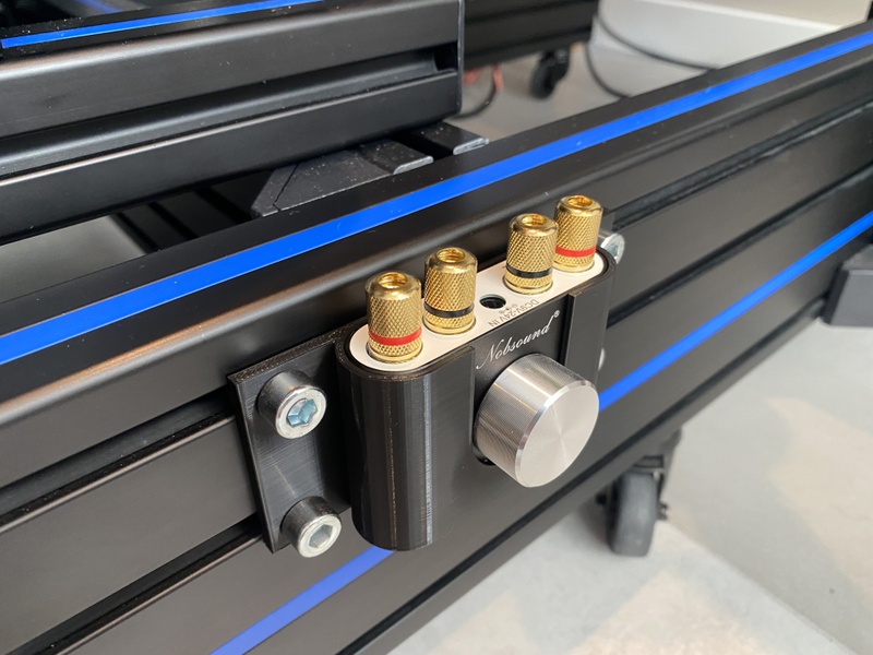

Daarnaast op mijn werk 2 houders laten printen voor de nobsounds.
Afbeeldingslocatie: https://tweakers.net/i/CPNJHG4m-G6Z0lRpgw41Ue8UIAw=/full-fit-in/4920x3264/filters:max_bytes(3145728):no_upscale():strip_icc():fill(white):strip_exif()/f/image/5BzatfdEgCMACCqUjbeyJwqh.jpg?f=user_large
Resultaat is prima! Past perfect, deze kunnen onder mijn voetpedaal gemonteerd worden.
